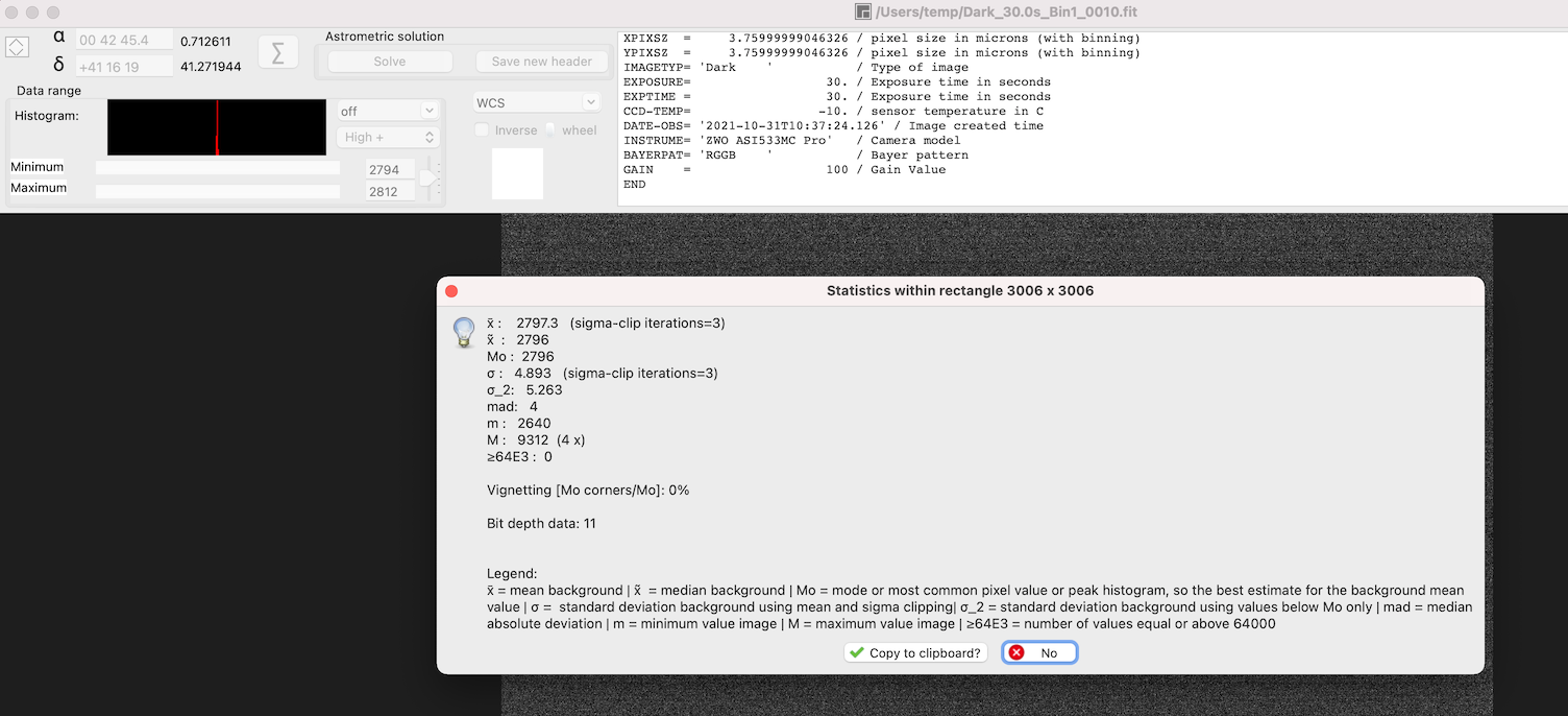

@Papylima voilà ce que j'obtiens. Le "pedestal" reste constant, mesuré à 2796 ADU avec ta 533.

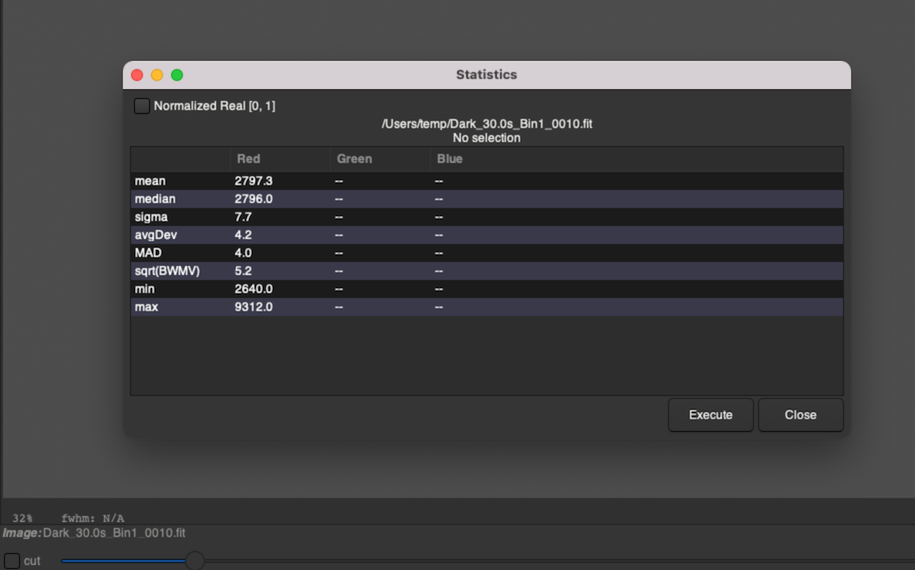

Exemple avec un des darks de @Papylima :
- ouvrir le FITS dans Siril
- clic droit sur l'image -> Statistiques...
- valeur médiane
Sinon dans ASTAP, même genre de choses
- ouvrir
- clic droit -> show statistics
- valeur médiane est le "x barre"

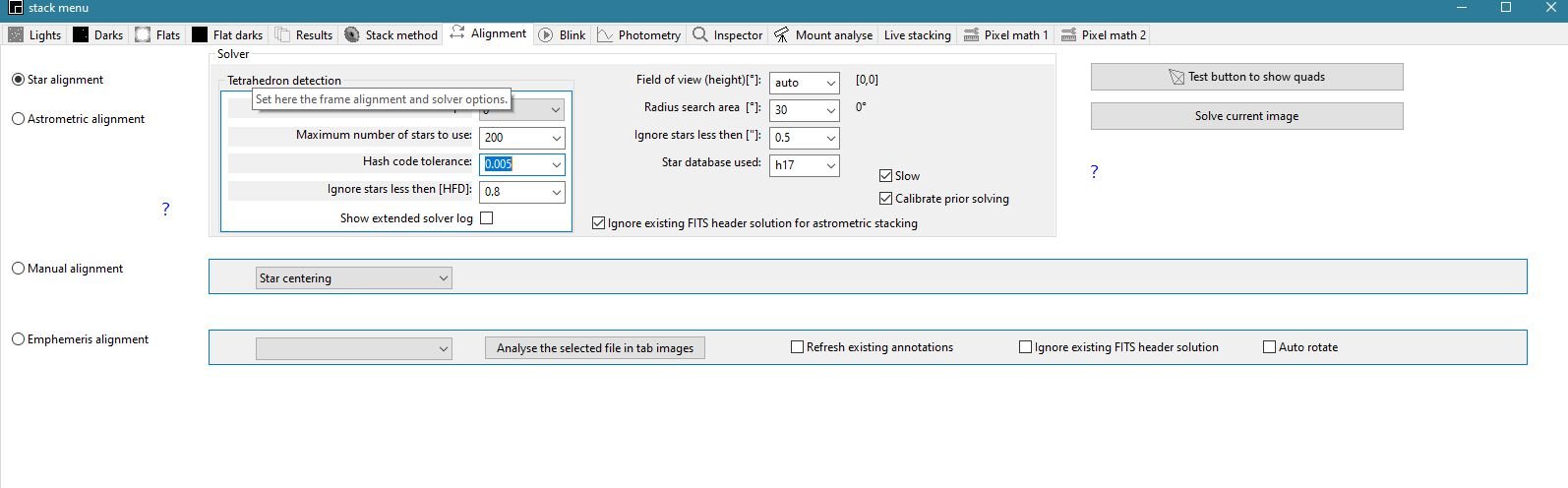

Contrairement à ce que l'on pourrait croire, pour qu'Astap accepte de solver il vaut mieux appuyer sur la touche Sigma et aller dans cet écran
Mettre "Field of View" sur Auto ; augmenter le "hash code tolerance" si l'image est de mauvaise qualité, mais en général çà passe avec 0.005
Puis appuyer sur "Solve current image"
Merci @pejive :ave: ASTAP a accepté de platesolver :dance:

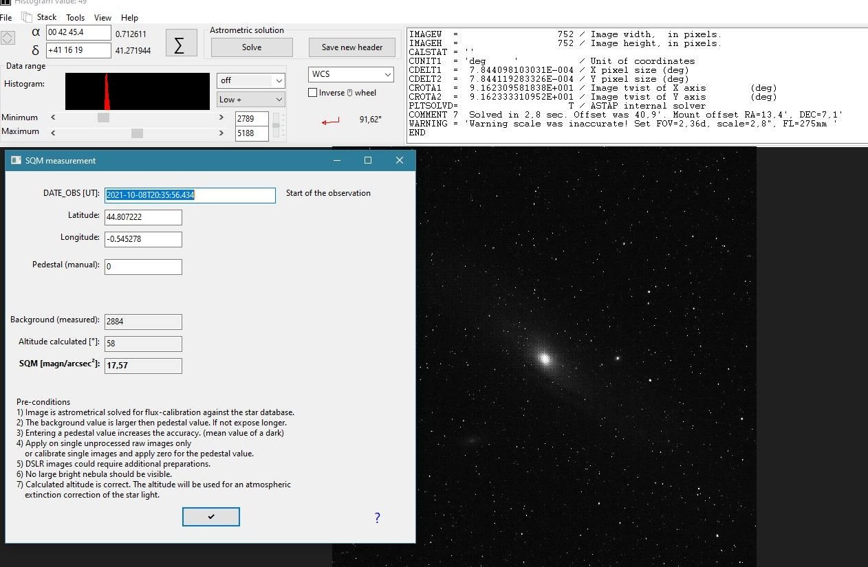

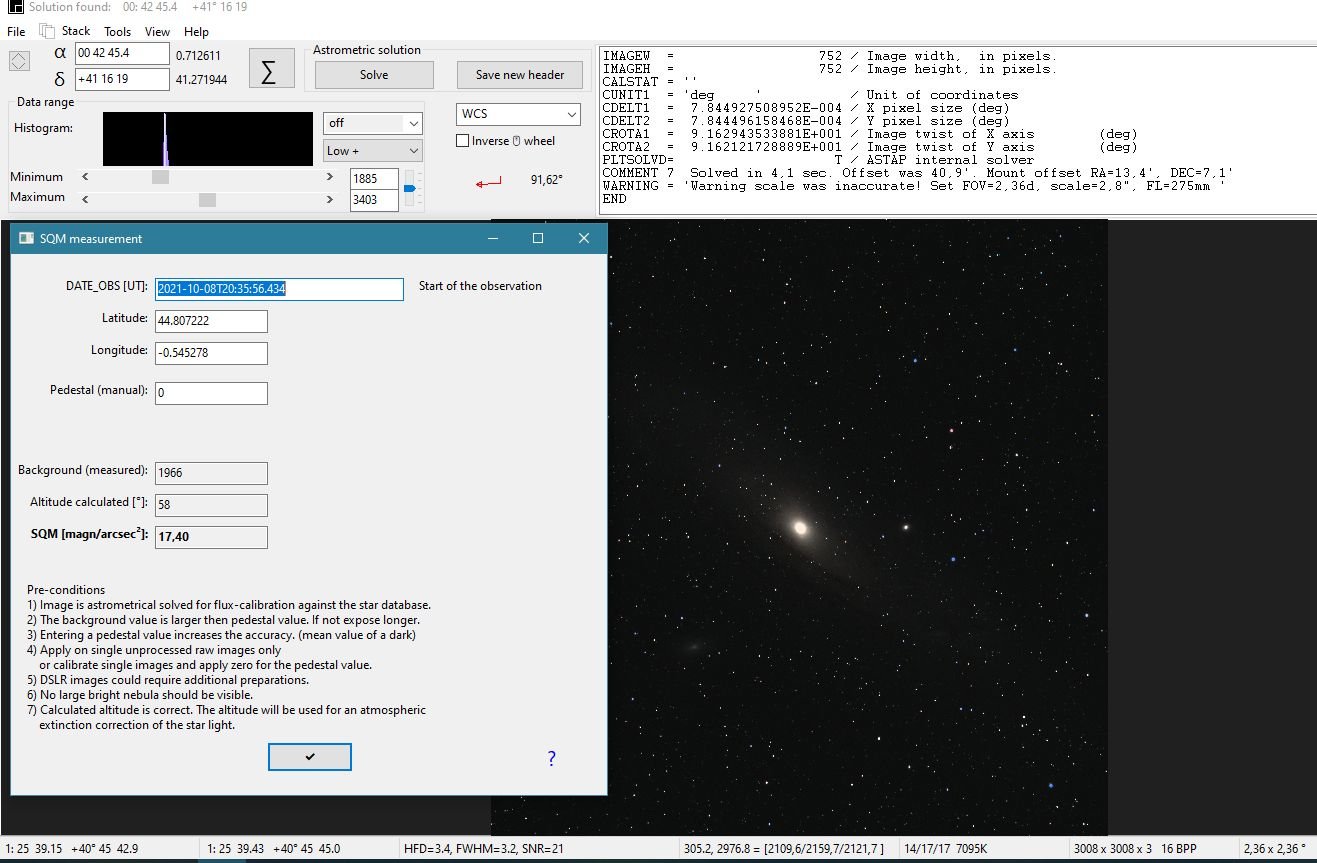

Après, j'ai encore un bug au niveau de la mesure du SQM
ASTAP 5.jpg (151.28 Kio) Consulté 8590 fois
mais je vais y arriver, c'est sûr !
D'ailleurs, j'ai rangé la fourchette à escargots.
Edit : je pense que c'est parce que je n'ai pas soustrait de dark.
Mais je n'y arrive pas :angry-banghead:

si tu n'a pas soustrait ton dark avant de solver , si j'ai bien compris , il faut reporter la valeur médiane mesurée ( 2796 selon les mesures/captures de clouzot ) sur ton dark dans le champ pedestal . Tu devrais alors remonter sur un SQM ayant une valeur bortle 3-4 .
Après la valeur du background mesuré sur M31 par @pejive est étrange ( inférieur à la valeur médiane de ton dark ...)

Message par clouzot » 16 nov. 2021, 18:22
16 nov. 2021, 17:50
Oui mais c’était le niveau du dark non dematricé en fait. Donc à refaire. Je comprends un peu mieux les réticences de Han désormais…et je pense qu’il faut faire la mesure comme il l’indique : bin mono ou bien canal vert seul
