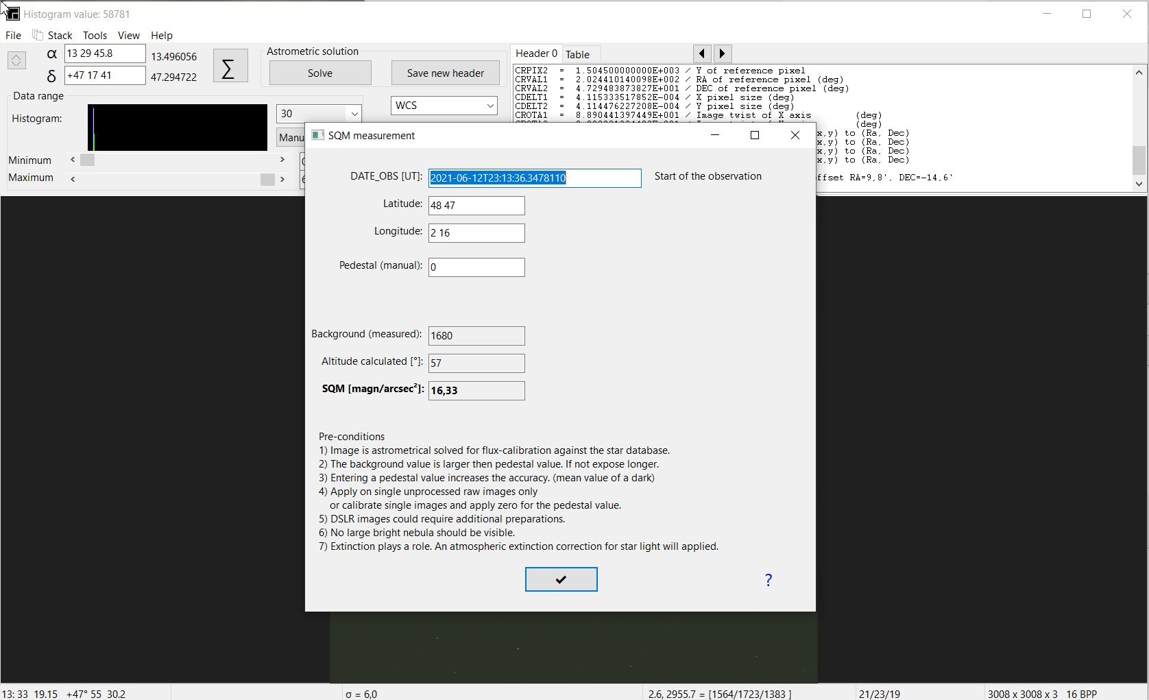

- platesolver l'image (voir les tutos sur ASTAP obligeamment créés par @pejive sur ce forum). ASTAP sait désormais où il pointe, et surtout, quelle est l'intensité lumineuse des étoiles présentes, qu'il va utiliser comme référence
- cliquer sur le menu Tools puis choix "SQM report"
La fenêtre qui s'ouvre alors va permettre de calculer une SQM estimée sur l'image.
ASTAP SQM2.png (113.64 Kio) Consulté 10702 fois
-> Si l'image a déjà été calibrée avec un dark, entrer 0 dans "pedestal". Sinon, entrer la valeur typique du signal d'offset de la caméra. Sur ma 294MM, c'est 1920. On peut la mesurer avec SIRIL par exemple, ou avec ASTAP également en ouvrant au préalable un masterdark, puis en cliquant droit sur l'image pour en afficher les statistiques. La valeur à noter est celle de la médiane, ou moyenne.
-> Vérifier que les coordonnées géographiques (latitude et longitude) sont approximativement correctes car ASTAP va calculer la hauteur de la cible dans le ciel au moment de la capture, et corriger le SQM avec l'absorption atmosphérique.
Ici, pour une cible qui se trouvait alors à 62° d’élévation, pas très loin du halo de pollution d'Alès, je trouve une SQM de 20.38. Cela correspond à un Bortle 5, donc pas génial. D'autres zones du ciel étaient nettement plus noires et correspondaient bien au Bortle 4 de ma zone d'observation.

C'est sympa comme fonction... dommage que ce soit sur ASTAP (imbuvable logiciel !!!)...
Bien sûr, il n'accepte pas le format PNG (enfin, si, "théoriquement" mais pas en pratique)... J'ai tenté quand même avec un FITS, mais c'est faussé (hein, dites-moi que c'est faussé, please !!!!) vu que c'est une image stackée :
J'ai la même en image unique, mais pas en FITS...
Il faudra que je prenne une image unique, une prochaine nuit (en FITS cette fois !), rien que pour tenter ce truc-là... en espérant être plutôt à 18 qu'à... 16,33 NON, je ne veux même pas y penser !! :D :P
