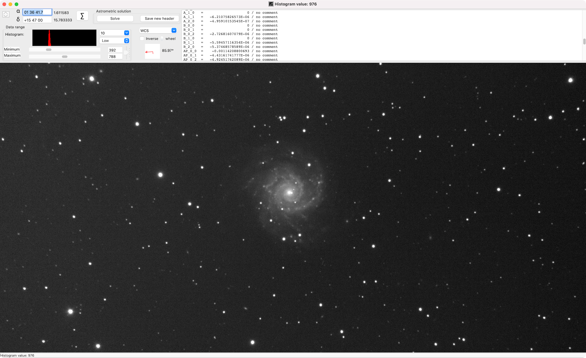

Voilà un exemple pris depuis les Cévennes sur M74, le 04 novembre 2011 vers minuit locales, pose unique de 300s (oui j'ai essayé de poser 5 minutes, parfois :closedeyes: ), filtre IR-UV cut, calibrée dark et flat.
On remarque un gradient de pollution lumineuse à gauche, dû au halo d'Alès tout proche.

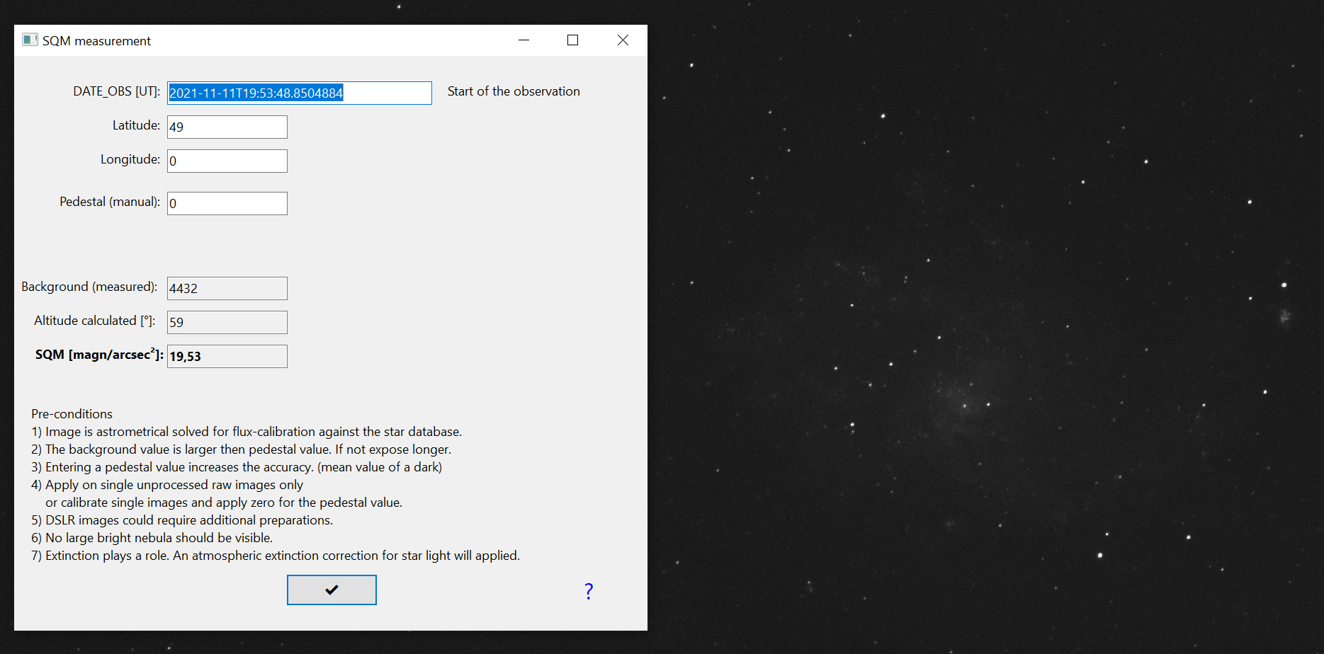

La fenêtre qui s'ouvre alors va permettre de calculer une SQM estimée sur l'image.
ASTAP SQM2.png (113.64 Kio) Consulté 10168 fois
-> Si l'image a déjà été calibrée avec un dark, entrer 0 dans "pedestal". Sinon, entrer la valeur typique du signal d'offset de la caméra. Sur ma 294MM, c'est 1920. On peut la mesurer avec SIRIL par exemple, ou avec ASTAP également en ouvrant au préalable un masterdark, puis en cliquant droit sur l'image pour en afficher les statistiques. La valeur à noter est celle de la médiane, ou moyenne.
-> Vérifier que les coordonnées géographiques (latitude et longitude) sont approximativement correctes car ASTAP va calculer la hauteur de la cible dans le ciel au moment de la capture, et corriger le SQM avec l'absorption atmosphérique.
Ici, pour une cible qui se trouvait alors à 62° d’élévation, pas très loin du halo de pollution d'Alès, je trouve une SQM de 20.38. Cela correspond à un Bortle 5, donc pas génial. D'autres zones du ciel étaient nettement plus noires et correspondaient bien au Bortle 4 de ma zone d'observation.

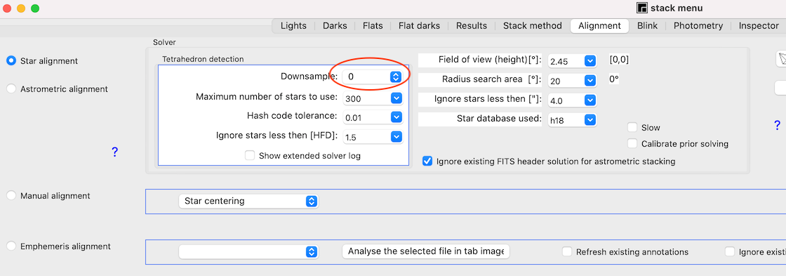

Bon, ben chez moi, ça marche pas... :cry:
ASTAP veut pas faire le plate solving. Pourtant, il a bien repéré les coordonnées de ma prise de vue avant que je rentre ce que m'a donné Astrometry.net.
Curieusement, il invoque une image trop petite : 752 x 752 pixels alors qu'au début du header il a bien reconnu ma 533 : 3008 x 3008.
Il me demande d'utiliser V17, que j'ai donc téléchargé, mais ça ne marche pas mieux.
Mon FOV n'est pas si énorme : 2,36° x 2,36° (Sharpstar 61)
Ah mais je vois qu'il utilise une version bin3x3 : ça doit être ça le problème. Mais pourquoi ? et comment y remédier ?
[Tuto] Mesurer la pollution lumineuse SQM avec ASTAP
Message par clouzot » 15 nov. 2021, 18:47
Papylima a écrit :
15 nov. 2021, 18:20
Ca se règle ici normalement.

Ben non, ça doit pas être ça. J'ai essayé 1,2,3,4. Des fois il me dit d'augmenter le sous échantillonnage, des fois pas. Mais au final il ne solve pas.
