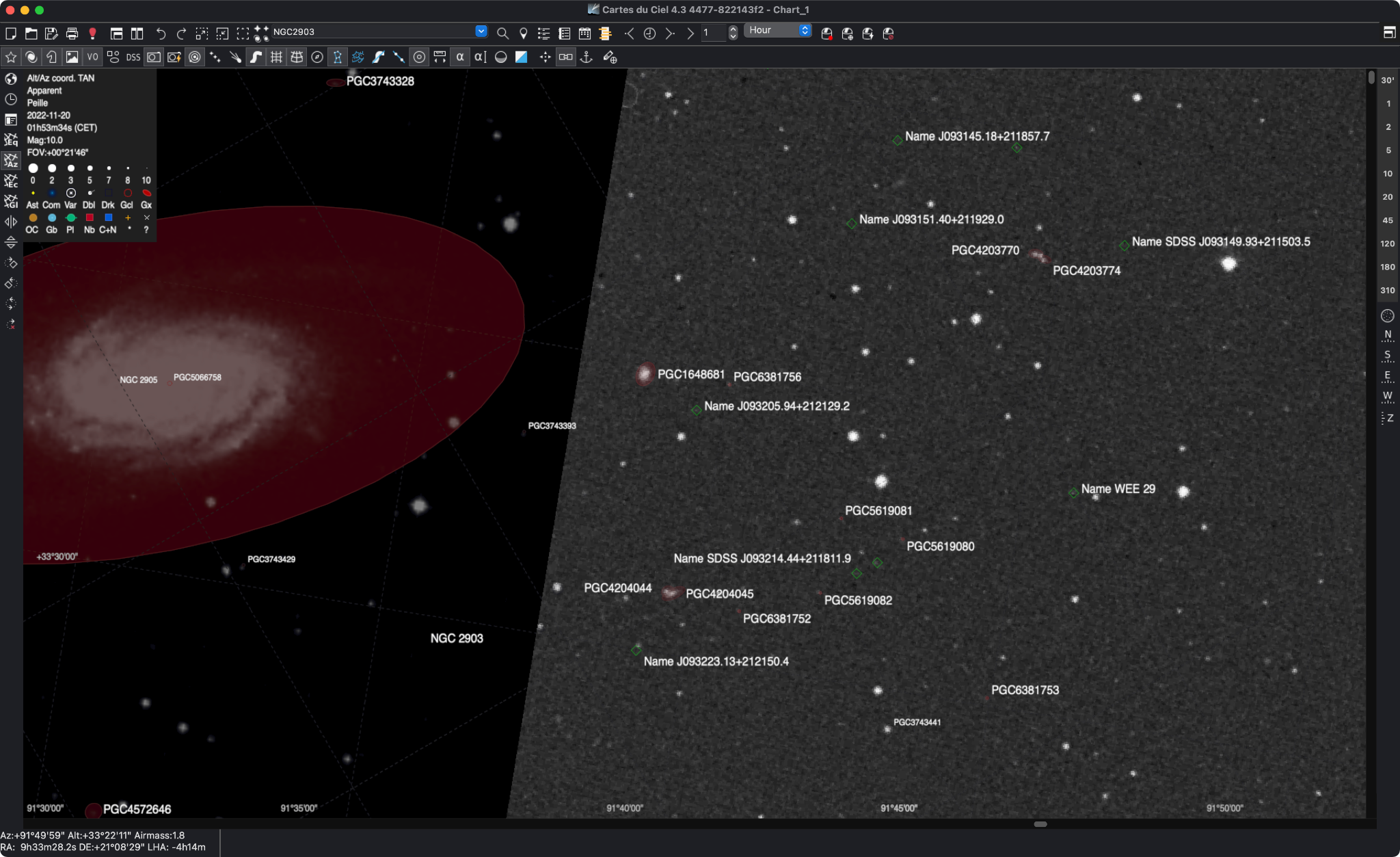

vous avez un site / logiciel qui va bien ?
Celui-là par exemple : https://astro.ucla.edu/~wright/CosmoCalc.html
Tu entres le z à gauche, tu choisis le type d'univers (ouvert, plat) en cliquant sur le bouton qui va bien, et à droite, ça te donne le calcul
J'imagine que pour la recherche en amont, Stellarium fait aussi le job avec des catalogues adaptés, mais CdC permet d'utiliser les catalogues Vizier (via la fonction de catalogues virtuels "VO").
Ici les quasars dans le champ en question, sous la forme de losanges verts (j'aime bien le vert)

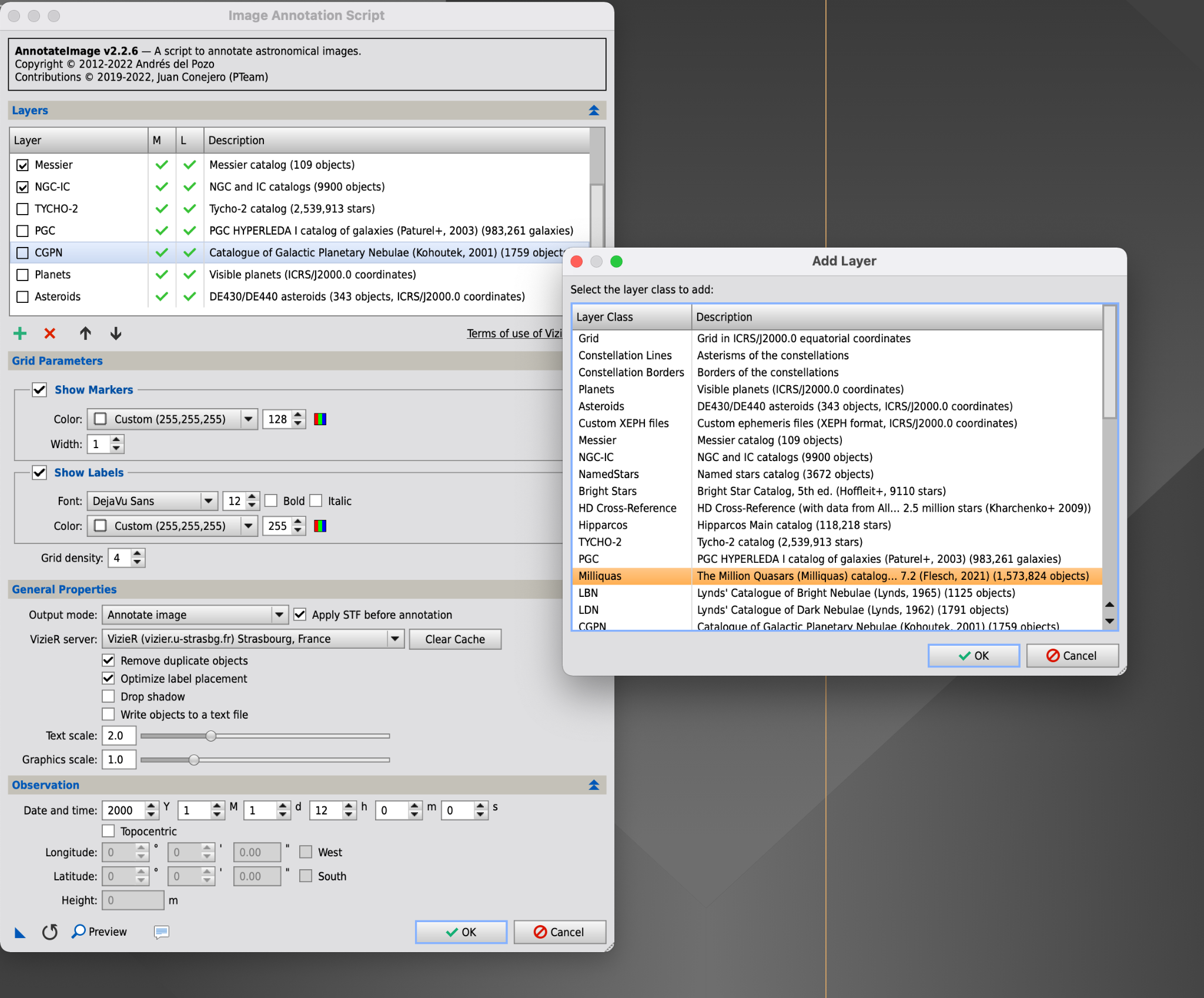

Désolé d'avoir un peu zappé @Earendel
J'ai au préalable lancé le script Image Analysis / Image Solver, si ce n'est pas présent dans le FITS il suffit de donner quelques infos sur l'objet visé, la taille de pixels, la focale.
Ensuite, script Render / Annotate Image :
Voilà comment ça se présente chez moi. Par défaut le catalogue de quasars n'est pas activé dans le script Image Annotation, donc j'appuie sur le + vert et la fenêtre proposant les choix à télécharger s'affiche (à droite ici)
Tu sélectionnes le catalogue de quasars, appui sur OK, et voilà.
Ensuite, on peut soit appuyer sur Preview pour avoir un résultat en brouillon
... soit sur OK pour mouliner et obtenir l'image annotée. Tu peux choisir pas mal d'options (couleurs etc) dans le script pour déterminer dans quelle couleur, taille etc s'affiche tel ou tel catalogue

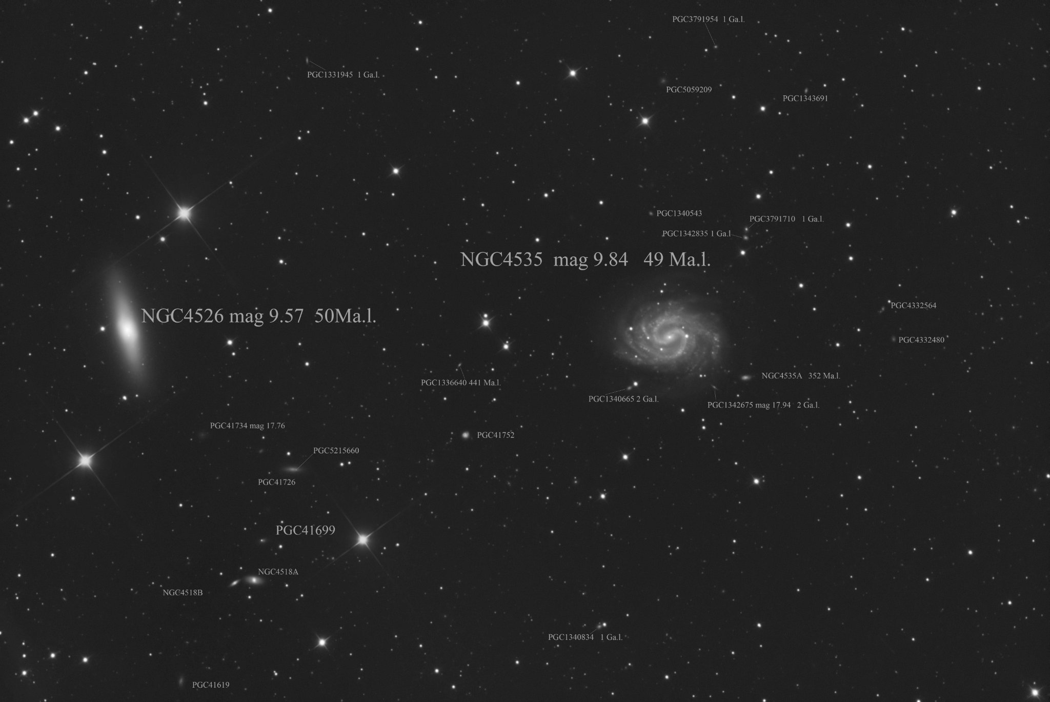

Je tente une entrée dans ce club très select mais suis pas sûr que ça compte car j'ai traité mes prises.
plusieurs tâchouilles autour de NGC4535 à 1 et 2 milliards d'années.

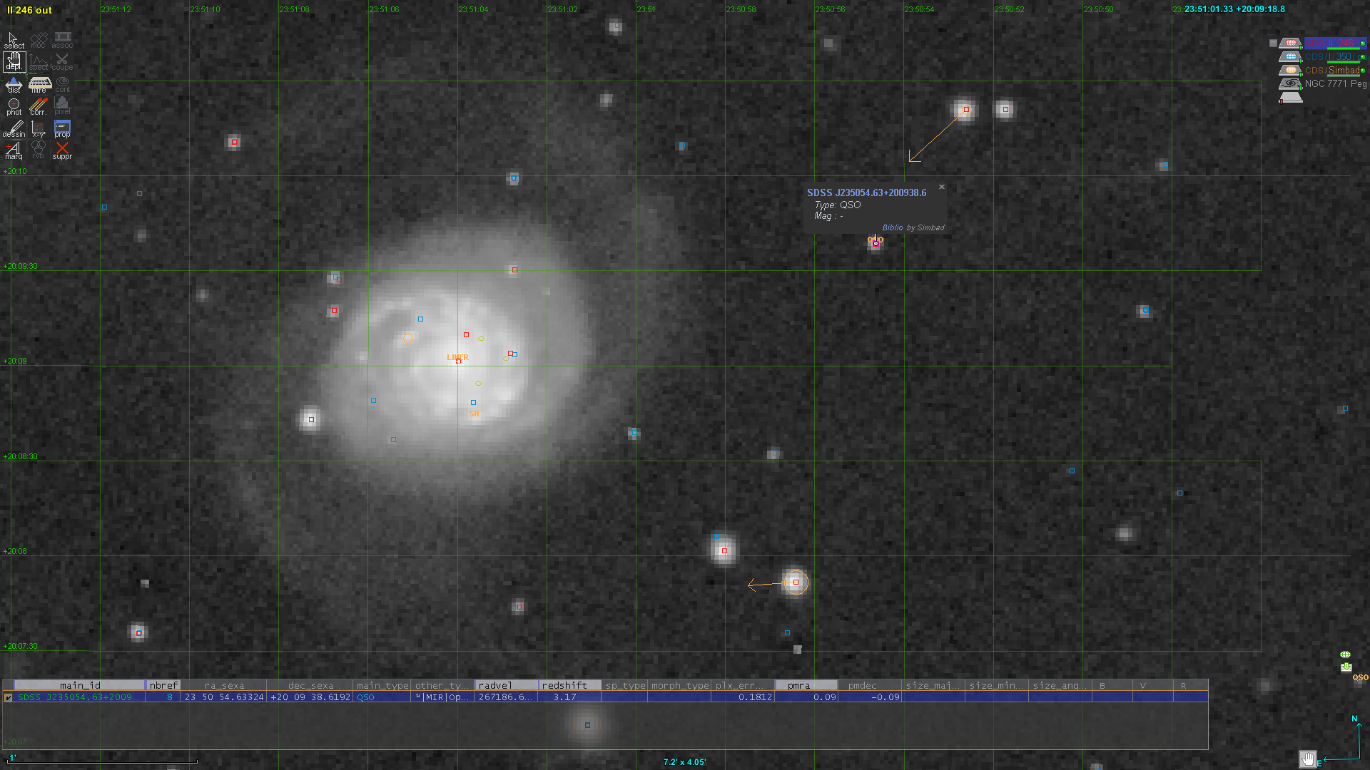

Alors annotation d'une image que j'ai brillamment poste le mois dernier:
et paf ! un candidat quasar dans le bord gauche. Agrandissement:
a peine au-dessus du bruit de fond mais il y est (enfin je crois)
recherche dans Vizier:
(magnitude rouge 18.7 c'est coheent avec la magnitude limite donnee par ASTAP)
Vizier me dit z=0.3
soit une ou plutot des distances respectables:
par defaut le calculateur online utilise H0=69 - je l'ai laisse mais il y a du mou sur
cette valeur: https://fr.wikipedia.org/wiki/Constante_de_Hubble
bon, galvanise par cette recherche, je vais scanner quelques autres images ...

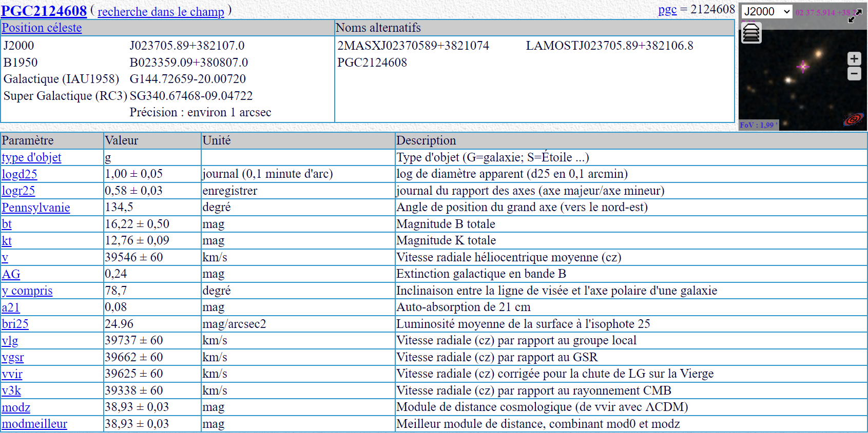

Message par mickyman23 » 19 juil. 2023, 21:53

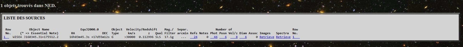

Pour le fun:
Suite à ma capture d'Abell 2151...
PGC 1545316
Redshift de 0.112 = vitesse radiale= 33600km/s
Distance théorique =1.5 milliard d'années lumière.

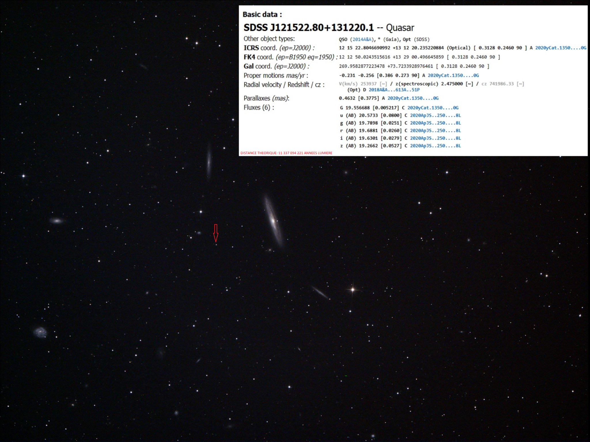

alors ASTAP+simbad donne une vingtaine de quasars dans le champ de ton image:
pas d'excitation, la plupart sont de magnitude au moins 20 :ninja: et ne figurent pas dans ton image..
Mais tu as celui-ci:
il est bien au-dessus du bruit et il n'y a pas d'etoile susceptible de jeter la confusion (cf simbad).
Et c'est une belle prise:
z = 3.88 :ninja:
la magnitude est 18.6 dans le rouge, c'est coherent avec ton image : ASTAP donne une magnitude limite vers 19 de ton image.
si le redshift est converti naivement en vitesse ca donne 275000km/s ...
vertige de l'imagerie du ciel profond que tout cela ...

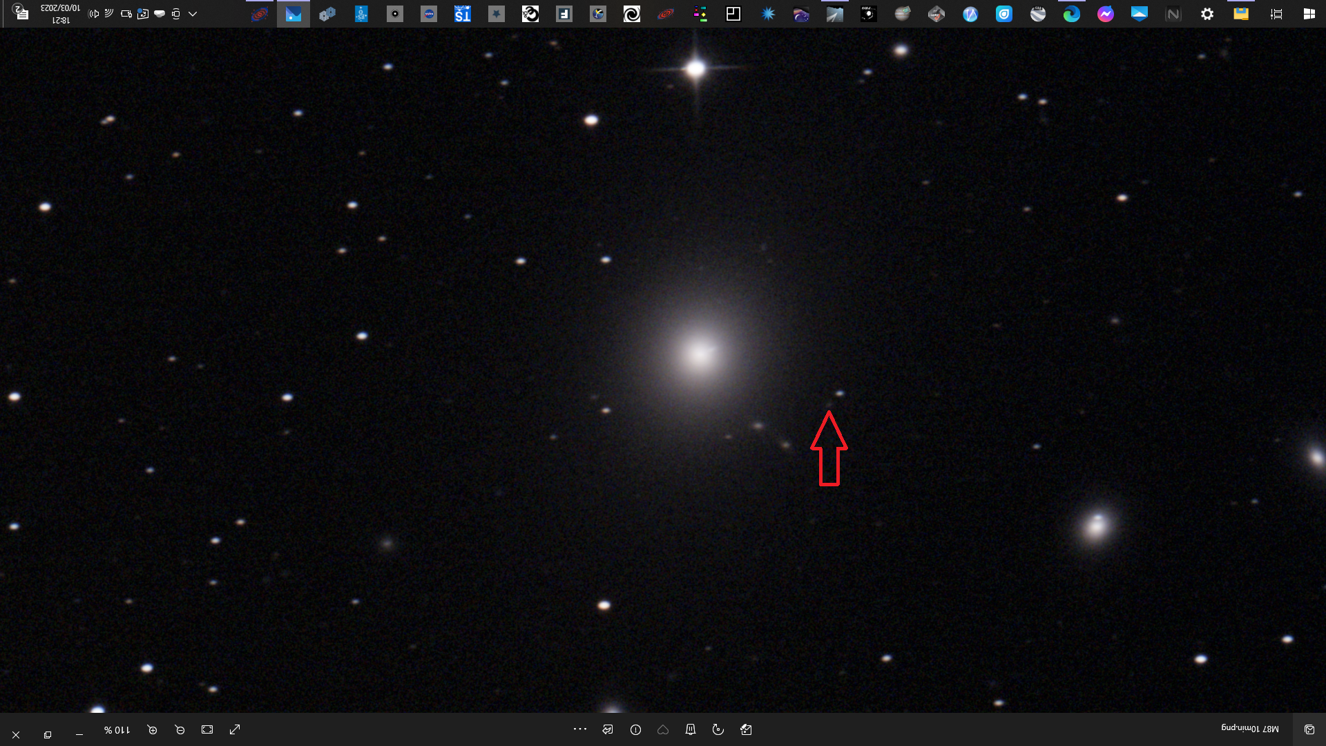

En mars 2023 en allant faire une visite à M87 je les avait fait les Mag20...
Cétait sur mon EQ6 (étoiles en patates :ninja: )
Et oui j'ai mis ma capture à l'envers pour + de visibilité... :closedeyes:
mag20 .jpg (100.95 Kio) Consulté 7995 fois

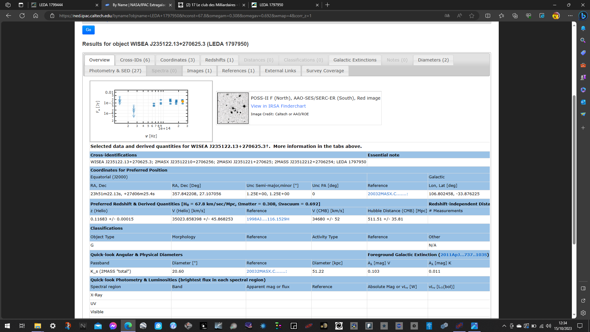

Message par mickyman23 » 15 oct. 2023, 12:12
Allez on repart aux milliard d'année lumière tout pile.
Sur ma capture d'Abell 2666, on distingue clairement LEDA 1799444.
Distance 1 milliard d'AL :mrgreen:

Message par Fabiolat74 » 15 oct. 2023, 14:46
Haaaa @mickyman23 tu m inspires :D
donc voici ma contribution pour pgc 2124608 si je me suis pas trompé dans mes calculs on va dire qu'elle ce situe a 1,7 millard
hummm la mono c'est terrible
zoom
Capture d'écran 2023-10-15 144404.png (25.25 Kio) Consulté 7489 fois
info divers

Message par mickyman23 » 24 oct. 2023, 09:35
Nous revoilà parmi le club des milliardaires... :closedeyes:
Mais le mérite initial ne me revient pas. :naughty:
C'est grâce à la trouvaille de Nico alias l'inamovible @John Mc Burn que je partage avec vous ce joli quasars qu'il a découvert sur sa capture de NGC7769 dans pégase et que j'avais également capturé la soirée d'après.
On est sur un Redshift hallucinant de 3.17! :shock:
Pour une vitesse radiale toute aussi hallucinante de 267000 km/s. :geek:
Cela représente une distance théorique de 11.7 milliards d'années lumière! :auto-dirtbike:
Nico compte tenu que c'est toi le pionnier de cette découverte je me suis permis de coller une capture d'écran de ton fils avant de publier une image de la mienne. :shifty:
Je peux l'enlever si besoin, tu me dis. ;)
