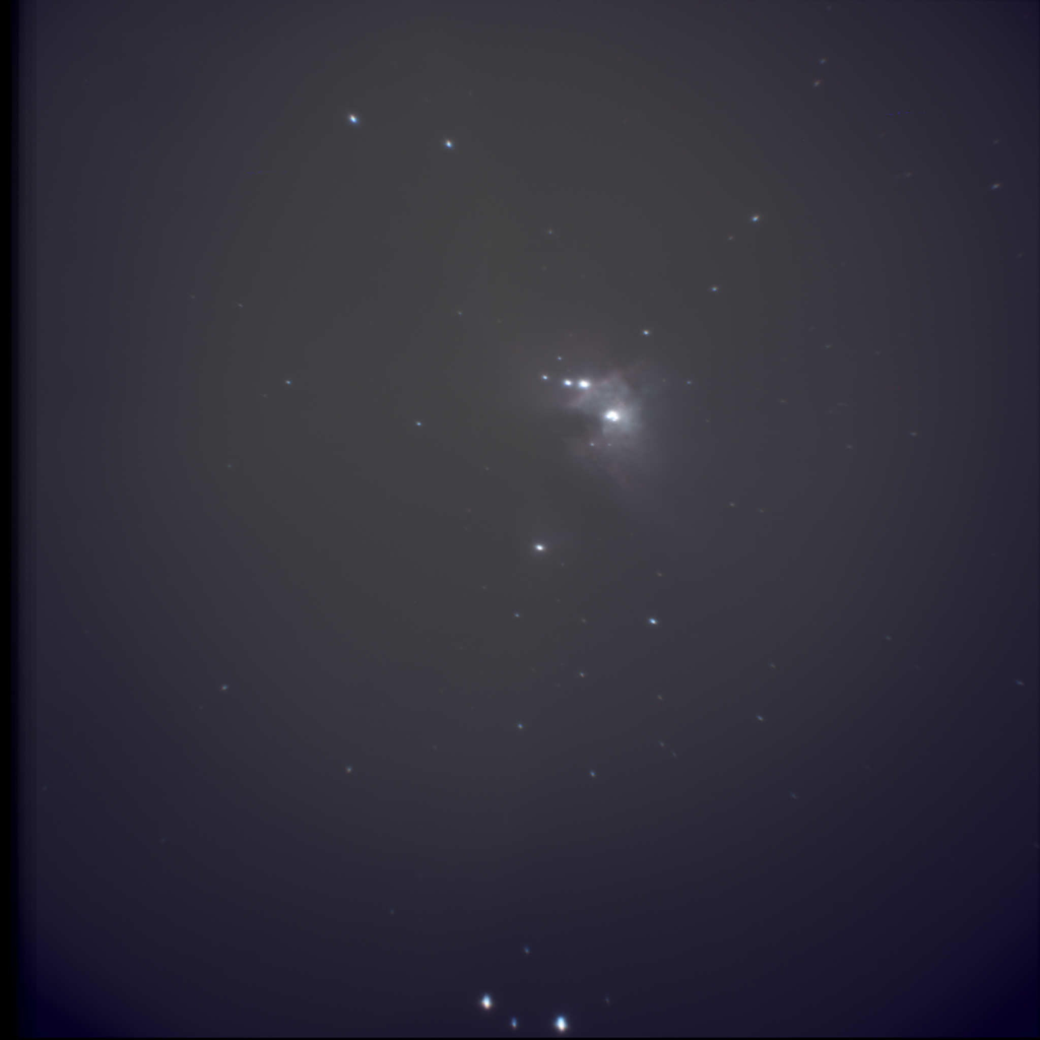

Vu la position de la bosse dans l'histo, tu dois pouvoir baisser un peu le gain pour reduire le bruit.
Ensuite le tuto de @Lavinch31 te permettra de le regler.
Regarde un peu plus bas les post de @pejive pour placer les black/mid du grand histo

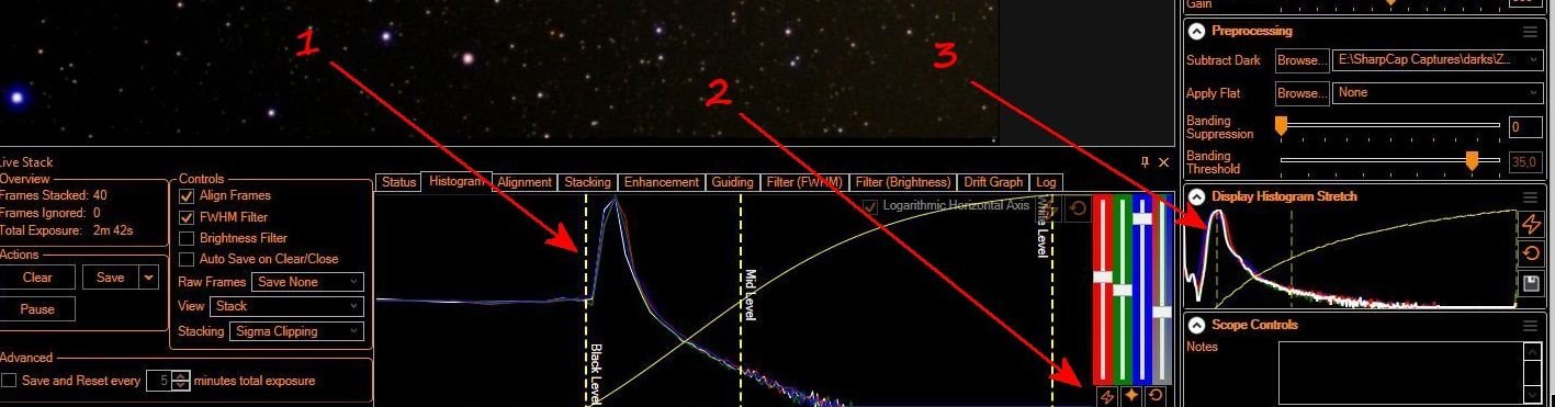

Déjà le minimum à faire:
1-amener le black level à gauche du pic
2-aligner les pics RGB en cliquant sur ce bouton; si çà ne marche pas agir sur les potentiomètres
3- il faut arriver à cet aspect sur le mini-histogramme
éventuellement ensuite agir sur les mid-levels

juste un petit détail, tu as 3 barre pointillé jaune un tout a droite tu touche jamais, pour les deux autres tu encadre la bosse tu ce qui est a droite ou a gauche de la bosse ne sert a rien, ensuite tu as un petit eclair, il sert a aligner les courbes de couleurs
- pejive
- Messages : 12043
- Localisation : banlieue de Bordeaux
VA moisie de la krevett
C'est vrai que le white level n'a pas beaucoup d'effet, mais s'il existe c'est pour s'en servir
- Messages : 7429
Oui mais, dans un premier temps jouer avec les deux premiers c’est la plus part du temps bien suffisant

Bravo pour tes premières images ! Cela va te faire tout drôle quand le C11 et EQ6 vont arriver !! Tu vas changer de monde... (à toi les poses de 30s ou 60s !!)
En attendant, effectivement, il faut absolument que tu règles ton histogramme. Un "save as seen", c'est l'image de ce que tu vois à l'écran. Cela ne veut pas dire que tu n'as rien réglé
Va voir le tuto de @Lavinch31, que Poussin t'a mis en lien dans son message.
Moi, je me suis noté la procédure, et je l'ai suivie pas à pas, avec mes notes, jusqu'à ce que je mémorise par coeur les étapes.
Pour la mise au point, tu peux déjà commander un masque de Bahtinov pour le C11 (si ce n'est pas déjà fait) et t'en prendre un petit pour l'ETX, en attendant (ça ne doit pas coûter bien cher). En améliorant ta mise au point, tu vois les plus petites étoiles apparaître - invisibles quand l'image n'est pas bien nette.
Déjà, en zoomant x100 ou x150 sur une étoile et en faisant la mise au point pour que l'étoile soit la plus fine possible, ça ira mieux + l'histogramme : hyper important !

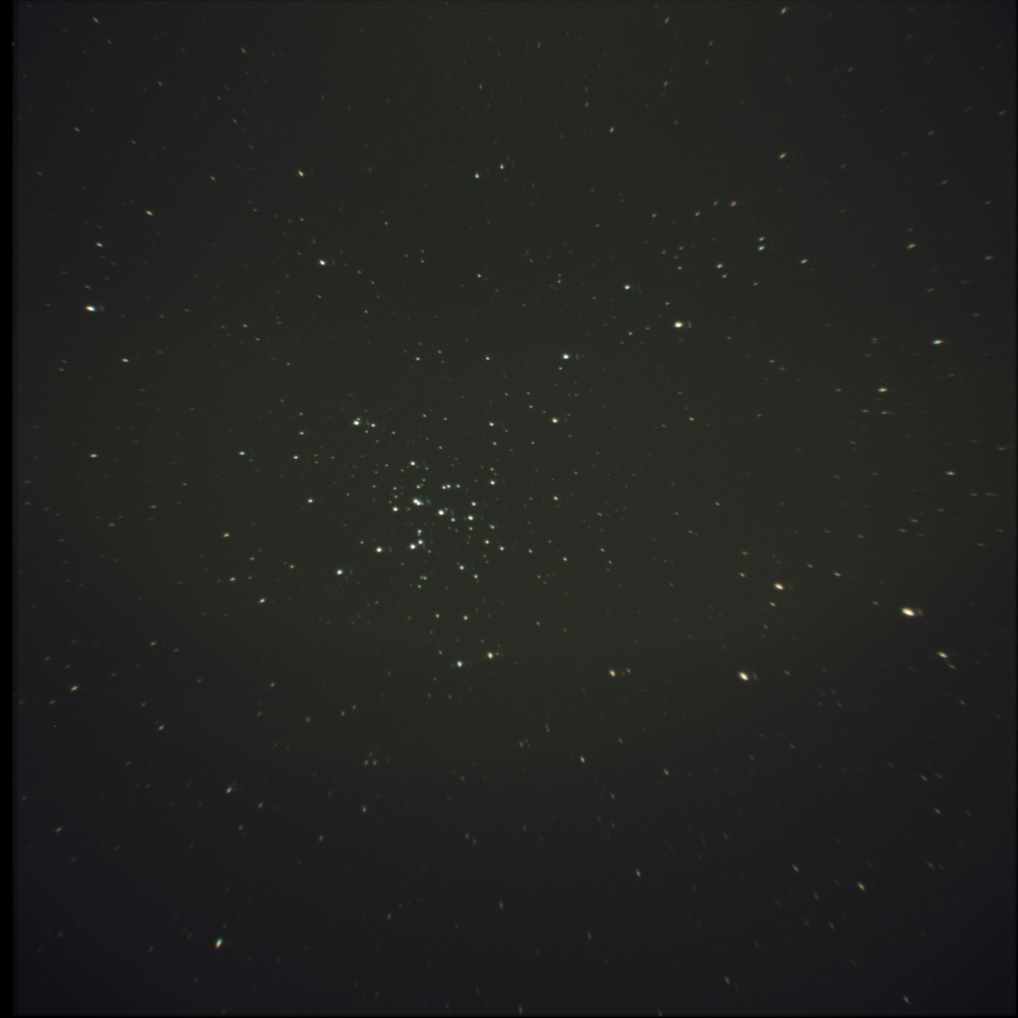

Encore une sortie dans le froid dimanche soir (et oui on essaye de profiter du peu de ciel clair que l'on a dans le Nord...)
Le boulot m'appelle au matin pour venir bosser l'après-midi au lieu de la nuit, je regarde la météo, un super ciel bleu je dis banco!!!!
Je prépare le matos au matin histoire d'être prêt en rentrant (je rentre vers 21h30 et tout le monde dort déjà à la maison!)
Bon après trois mise en station (après avoir cogné dans le trépied quelle quiche!) je finis avec un alignement polaire "Fair" à 3' du pôle (je rappelle qu'il faut avec l'etx bouger le trépied et la table de latitude à la main avec tout le matériel dessus du coup je suis plutôt satisfait). Ah oui et cette fois j'ai eu une lumière en remarquant qu'il y avait une pastille noire sur la 533 pour orienter la caméra dans le P.O du coup ça va tout de suite mieux quand Sharpcap dis haut/bas ou droite/gauche pour l'alignement
Premières images vers 23h15, pff je commençais à désespérer...Il fait super humide (>95% !!) et cette fois j'ai décidé de ne pas mettre de filtre anti-pollution lumineuse. Et en effet on voit un peu mieux sans filtre au final malgré la lumière du "jour" qui m'entoure avec les lampadaires. Je suis encore surpris de l'etx (enfin de ses moteurs avec tout le poids dessus chercheur 9x50 + caméra + pare-buée) pas une seule image rejetée lors des stacks! En revanche la mise au point est vraiment pourrie ce soir, mais bon je fais pas de l'astrophoto donc je m'en contenterais.
Pour vous donner une idée voilà mon "site" d'observation quand je ne bouge pas de chez moi (la zone où il y a tous les arbres représente mon horizon sud, pas de bol!): J'ai suivi un peu les conseils et essayé de régler la balance des couleurs et l'histogramme, en revanche pour le gain j'ai fait "à la louche" car j'étais trop pressé (même si j'ai lu les tutoriels de @clouzot pour les réglages de gain/offset
). Gain 600 pour la visée avec expo à 2s, puis je change juste avant de lancer le stack. J'ai baissé la brightness/offset à 40 (elle était à 60 par défaut) pour toutes les prises et température sur -10°C.
Cette fois-ci Orion est assez haute pour être au dessus des arbres j'en profite donc pour essayer de chopper M42 que je n'ai encore pas eu l'occasion d'avoir (toujours masquée sous les arbres en décembre)
Gain 300, 30x8s (240s total) Ensuite j'ai vu sur CdC qu'il y avait une petite comète (C/2019 L3 ATLAS) dans les Gémeaux. Les données du MPC donne mag 12 environ mais les reports d'observateurs visuels la donnent plus à 9.5 du coup je tente ma chance!
Gain 400, 21x8s (168s total) Je retente la nébuleuse du crabe pour voir ce que ça donne quand on règle un peu mieux les couleurs, on voit quand même beaucoup mieux que la fois précédente!
Gain 400, 30x8s (240s total) Après je vise M36 je n'ai encore jamais fait d'autres amas que le double et les Pléiades
Gain 340, 13x8s (104s total) Allez cette fois-ci je me dis je tenterai bien le tourbillon depuis le temps que je veux la chopper la grande ourse et toujours trop basse, cette fois-ci elle commence à bien monter du coup je me laisse tenter (en plus l'horizon nord est beaucoup moins éclairé que vers le sud!)
Gain 600, 65x4s (260s total) Je suis content on voit un peu la spirale
du coup j'oublie le froid et les doigts gelés... il est passé minuit ça y est on est lundi!
Je continue sur M106 cette fois, bon c'est moins bien mais c'est là c'est déjà ça!
Gain 600, 45x4s (180s total) Après ça je décide de me perdre dans le Lion qui est encore bas (j'avais observé en visuel le triplet lors d'une éclipse totale de lune je voulais voir à la caméra) avant qu'il parte derrière les arbres...
Malheureusement c'était trop bas sur l'horizon je n'ai que deux tâches à cause de la turbulence, aucun détail (je n'ai pas la troisième dans le champ). Bon puis je commence à être bien gelé (enfin juste les doigts le reste ça va je suis pas vraiment frileux) alors j'abandonne vers 1h30 du matin (j'ai quand même sauvegardé un fits pour la postérité mais bon...on fera mieux une prochaine fois!)
Je suis content malgré mon alignement toujours aussi hasardeux avec CdC j'arrive à trouver mes cibles (j'utilise toujours la même méthode je pointe une étoile brillante à proximité, je la centre dans le chercheur, puis sur la caméra, je synchronise le télescope, puis je pointe l'objet au final ça marche bien c'est toujours dans le champ, pourtant l'alignement initial sur deux étoiles n'est pas fait je fais alignement polaire SharpCap, je mets la monture en route, rentre date/heure/site, alignement facile, enter, enter même si les étoiles ne sont pas centrées ^^ je me dis que CdC compense après avec la synchro)
Au plaisir!

Pour des débuts tu as quelque chose , c'est déjà ça .
Le lampion de droite est le plus chiant , à gauche tu arriveras a passer au dessus . J'ai des dizaines de lampions à l'habitation mais surtout en lumières indirect ( façades ... halo ...) donc finalement peut être moins gênant .
Je ne mets pas de filtre non plus (a part uv/ir cut qui est a demeure devant le capteur ) . Je ne pose pas trop longtemps , j’arrête le stack quand je vois que la PL prend le dessus sur l'objet ( 5- 10 mn c'est selon ) .
Avec la 533 et le 150 je suis à gain 150 pour les objets "brillants" et 200 pour les autres . en expo avec ma monture je fais 16s d'expo max ça me va ,je n'aime pas trop attendre voir 12s , 8s parfois s'il faut éviter de cramer les objets.

Effectivement, tu n'as pas un spot d'observation facile !
Comme @kawa , je pense que tu mets le gain trop haut mais je ne connais pas ton tube.
Essaye peut-être à 200, avec des poses de 10 ou 15 secondes (sur la nébuleuse d'Orion, suivant les conseils de @clouzot je fais des poses de 4 secondes pour éviter de cramer le coeur)
En tout cas c'est un début prometteur !

En effet je mets je gain assez haut car le rapport F/D même avec le réducteur reste élevé et du coup en dessous de 300 on ne voit vraiment pas grand chose sur l'écran! Sans le filtre deepsky dans la même configuration j'ai gagné quelques mm de focale (692 vs 705 la dernière fois) mais ça reste léger avec une ouverture de 90mm. Bon et puis je suis fainéant et un peu impatient à chaque fois du coup je me dis pour le moment dark/flats tant pis je cherche vraiment pas à faire de la photographie mais plus à "embarquer" des souvenirs de mes sorties, même si bien sûr j'espère améliorer ça avec le temps!

C'est un peu le problème en VA il faut être assez ouvert , 5 - 6 c'est bien , au dessus ça complique , on manque un peu de clarté .
Compenser par plus de gain ça permet de récupérer du signal et souvent les inconvénients qui vont avec je trouve . il faut trouver le compromis .
Les filtres n'arrangent pas forcément la chose .
