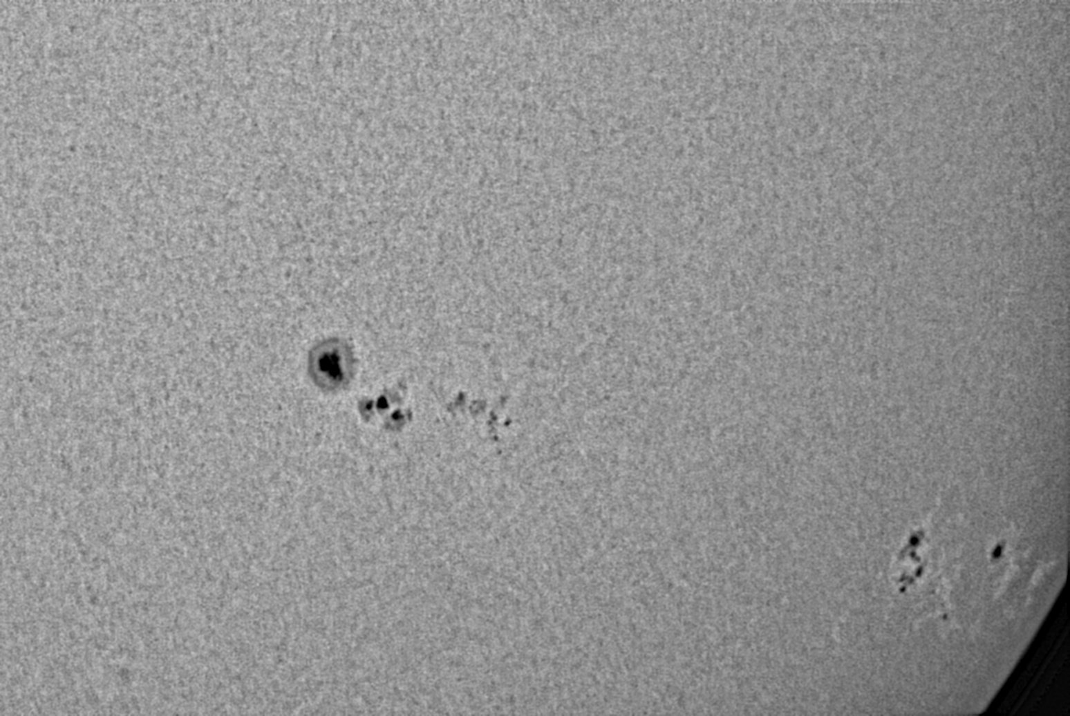

Message par pejive » 06 juil. 2022, 11:04
Essais du nouveau filtre solaire Solarix sur monture en carton :)
L'ouverture est à peu près 70mm
Lunette 80/400 camera Neptune-M avec filtre IR-pass 685nm
exposition 1,2ms à gain zéro
Traitements Astrosurface
en ROI 50% 50 meilleures images sur 100
plein champ
25 images sur 100
un autre *.avi à 0,83ms 100 images sur 500

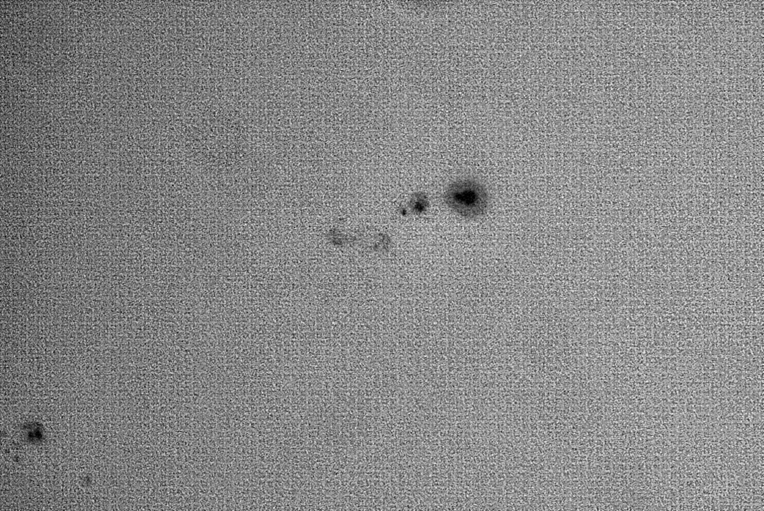

Message par pejive » 09 juil. 2022, 11:11
Même setup mais avec un filtre rouge Celestron vintage
20% de 500 images
Puis un filtre bleu foncé
20% de 500 images
Avec une barlow bas de gamme Datyson, toujours filtre bleu foncé; expo 8,25ms gain 0
20% de 250 images
Je n'arrive pas à éliminer le quadrillage du fond; avec un traitement ondelettes plus soft on distingue moins bien les taches

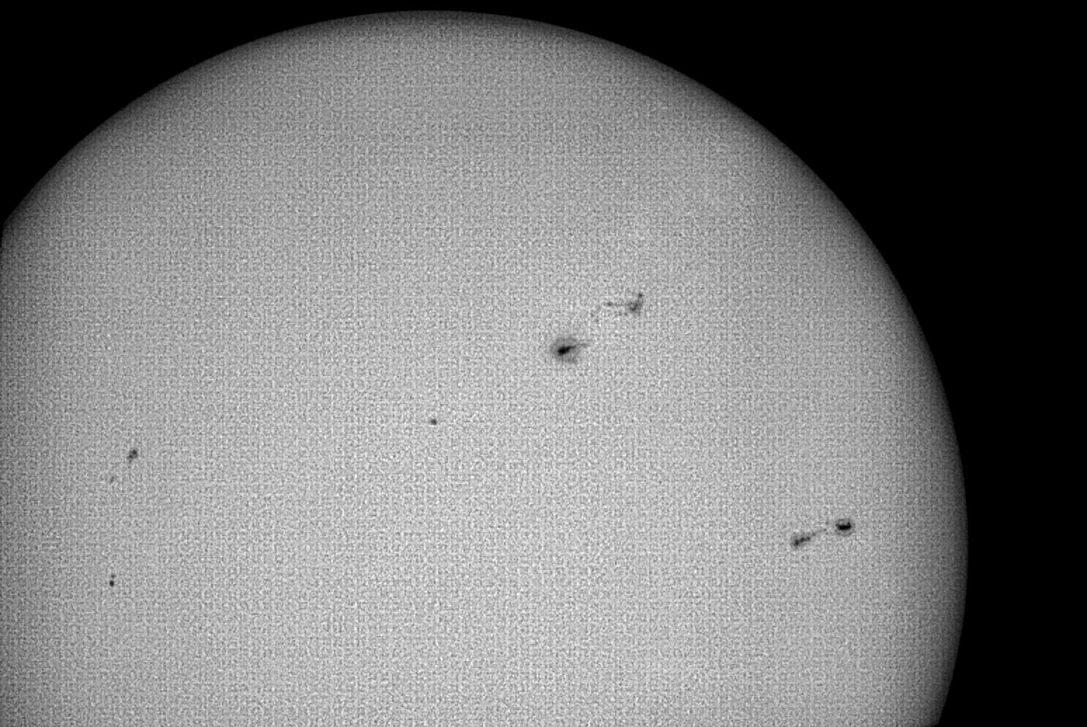

Un peu de Soleil
Message par pejive » 13 juil. 2022, 09:16
Nouveau montage en ligne grâce au focuser hélicoïdal ZWO qui permet de plus d'éviter la MAP lamentable avec le PO Skywatcher
Essais rapides car c'est déjà intenable à l'Est :happy-sunshine: .
J'ai mis un filtre H-alpha du pauvre devant la camera Neptune-M: IR-UV cut + filtre rouge 23A
Temps de pose 1ms et gain 105
20% des images en 8 bits; traitement Astrosurface: local contraste +wavelets HF+levels
Idem en 16 bits
Avec un ROI
Le quadrillage de fond semble avoir disparu.

Tu sais pourquoi le quadrilage a disparu ?
Un peu de Soleil
Message par pejive » 13 juil. 2022, 10:59
Il semble que c'était dû au renvoi coudé.
A confirmer...
La prochaine fois j'essaierai avec une Barlow

Un peu de Soleil
Message par Lucien » 14 juil. 2022, 17:04
13 juil. 2022, 10:23
J'y crois ou c'est très bon tout ca ?! Chapeau :clap:
Il peut y avoir une trame dans AstroSurface méthode Wavelets,
si on accentue un peu fort et que l'on n'utilise pas le curseur NOISE PREFILTER qui est fait pour réduire le bruits et les artefacts.
S'il s'agit d'autre chose... ?
Cordialement,
Lucien
Un peu de Soleil
Message par pejive » 15 juil. 2022, 09:56
Oui je l'ai constaté pour certaines images aujourd'hui.
Mais globalement c'est meilleur sans renvoi coudé.

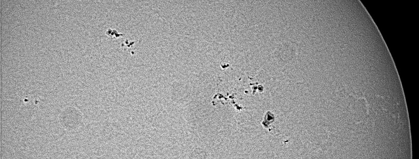

Soleil du 15 juillet
Même combinaison de filtres, mais cette fois derrière une barlow celestron Ultima x2
Exposition 10ms gain 117 ROI 50%
Traitement Astrosurface 20% de 250 images, contraste local + ondelettes
le groupe 3055
les groupes 3057 et 3058
J'ai fait un test sans la Barlow, mais raté : surexposé au centre, mal réglé (gain zéro, pas de ROI)
J'ai été perturbé par une livraison massive de parpaings à côté de chez moi :lol:
Un peu de Soleil
Message par pejive » 15 juil. 2022, 10:25
Donc je recommence au foyer 400mm, avec un Soleil qui commence à se voiler
Exposition 1,55ms gain 100
Divers cadrages

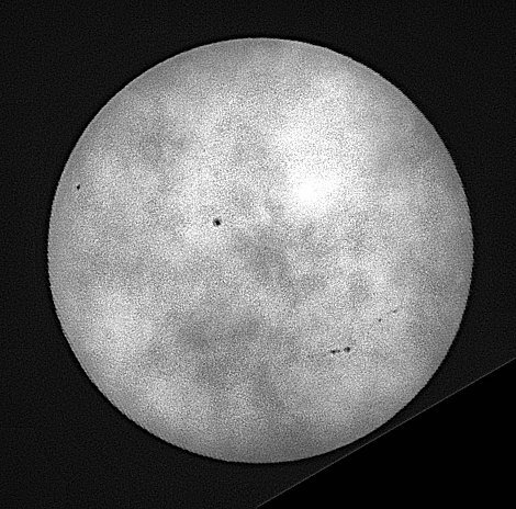

Message par pejive » 28 sept. 2022, 11:42
Imager le Soleil avec un temps très nuageux :(
dommage car il y a à nouveau beaucoup de taches
Snapshot 1ms/gain 115 camera imx178 filtre rouge 23a + IR-UV cut
lunette 80/400 filtre Solarix

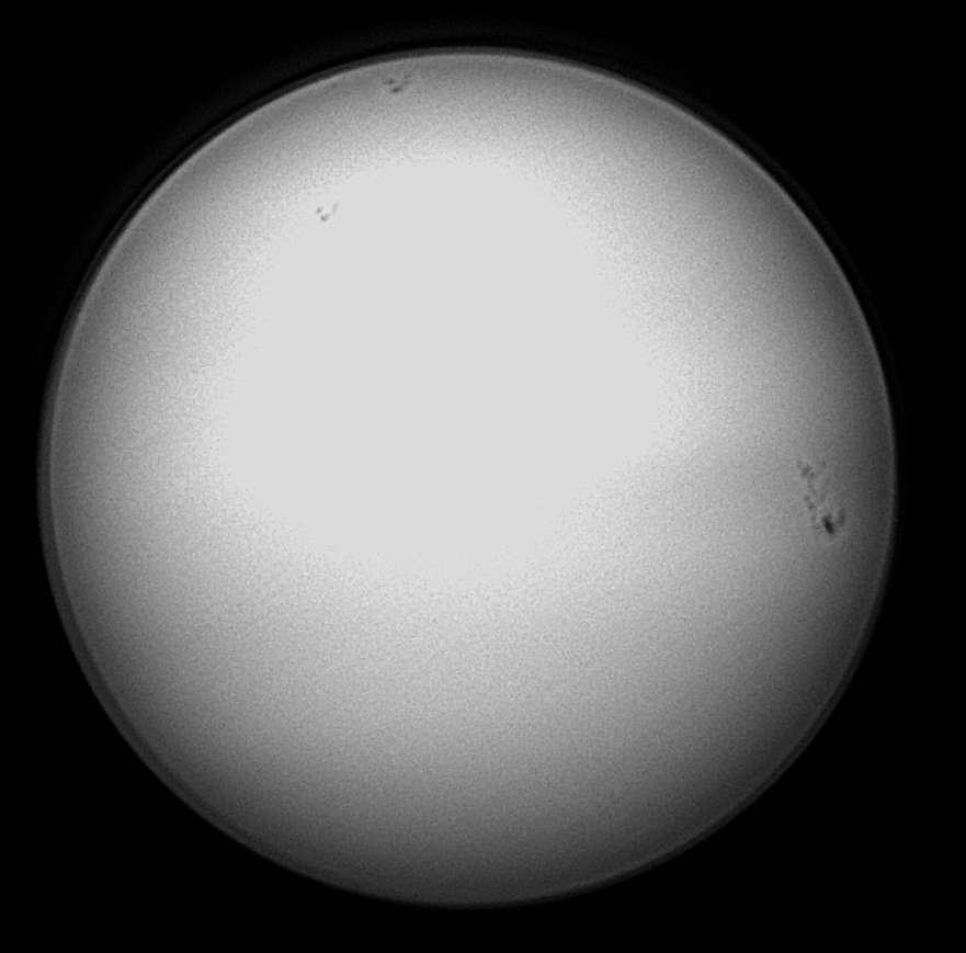

Message par pejive » 09 oct. 2022, 09:58
09/10 soleil du matin
Toujours lunette 80/400 Skywatcher + barlow x2 bas de gamme (Datyson) (car l'Omni Celestron a trop de poussières)
camera Neptune-M + filtre Moon&Skyglow
exposition 1,3 ms gain 202 bin x2
25% de 1000 images conservées; 2 *.ser consecutifs

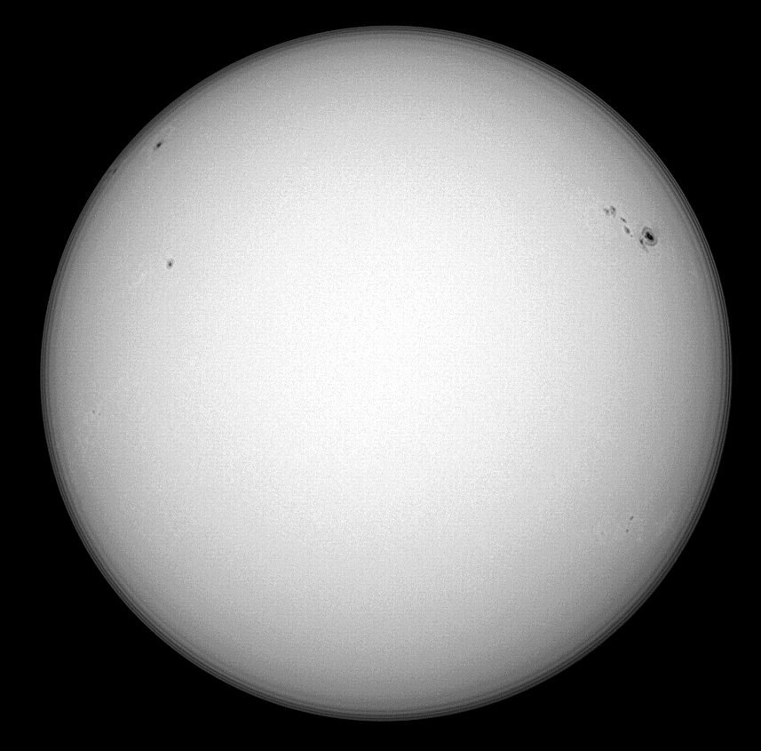

Un peu de Soleil
Message par pejive » 09 oct. 2022, 10:28
Voyons voir sans barlow
1ms gain 158 /125 images sur 500
Full disk avec moins de donuts :).... et un lancer de barlow :mrgreen: un!

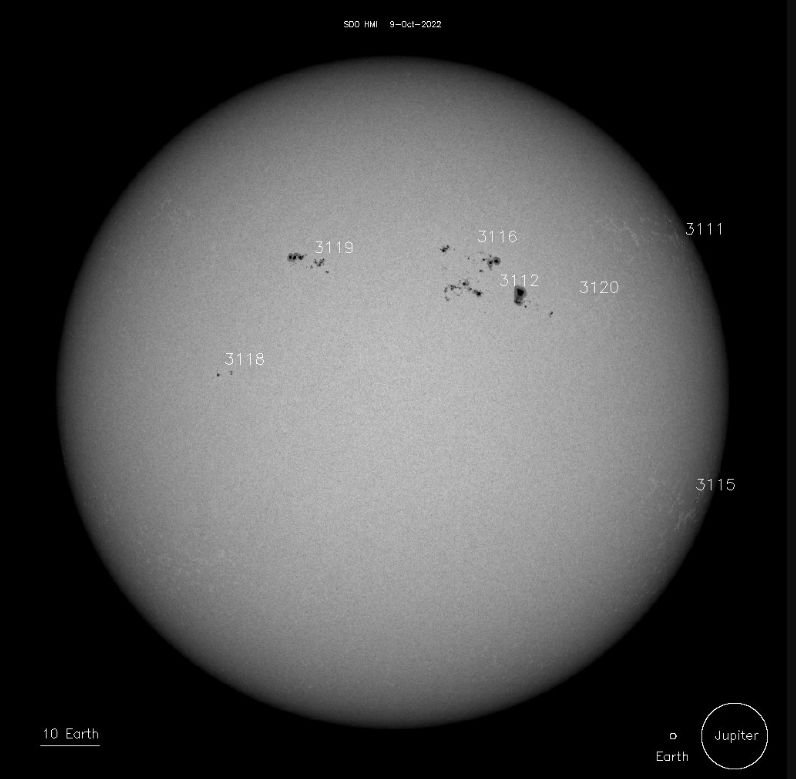

Image SOHO pour comparer

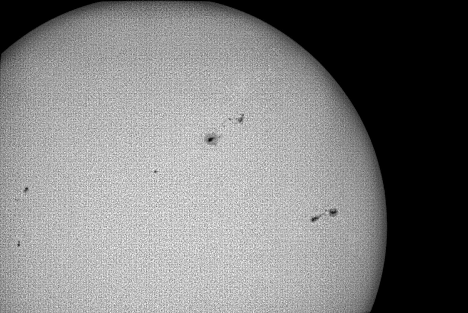

Message par pejive » 11 nov. 2022, 15:10
11 novembre groupe de taches important
Mise au point perfectible car je n'avais pas la vue sur l'écran
foyer 400mm filtre rouge 23A /mono 8 / gain 0 /1,11ms /165 images sur 500
Un autre essai en mono 16
0,994ms 93 images sur 280 ; image réduite 50%

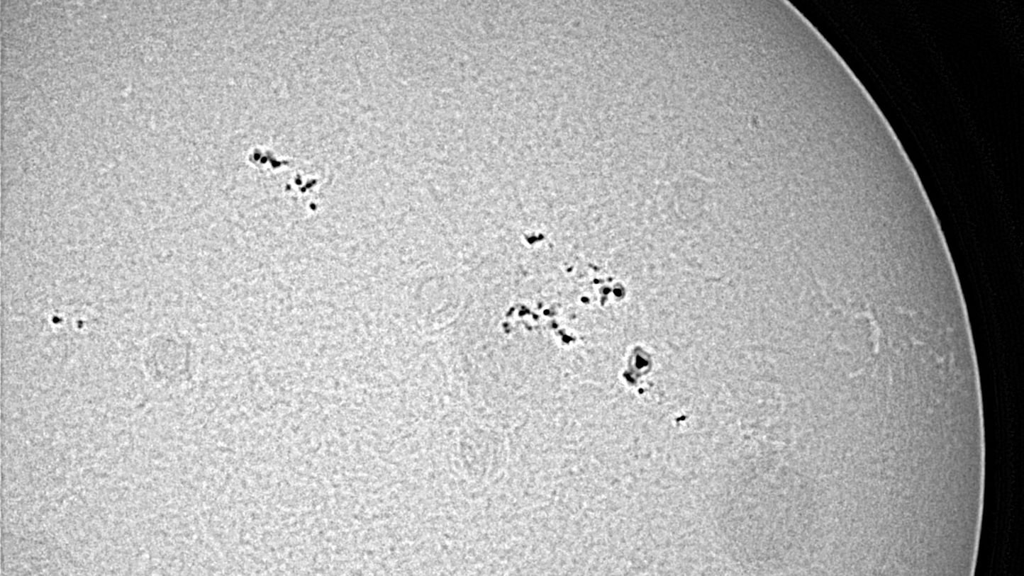

Message par pejive » 01 mars 2023, 17:42
1 mars 2023
Soleil très voilé
Camera Neptune-M + filtres IR-UV cut + 23A
125 images/250 28ms gain 102
Un peu plus propre
avec seulement le filtre 23A
165 images/250 1,7ms gain 0 mono8 par erreur
le groupe de taches 3234
