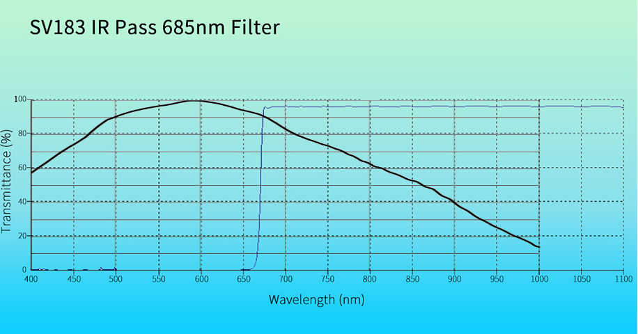

Messieurs/Dames, je crois qu'on a trouvé notre champion. En tout cas j'ai trouvé le mien. Pour bidouiller un truc sans se ruiner et avec des specs qui collent plutôt pas mal à ce que je recherche, c'est vraiment impec. Je vous laisse découvrir sv183 de chez Svbony bien sur.
A 685nm, je sors vraiment de l'orange. Le tout pour 20€ sur amazon. :D

Merci pour la précision de fusion des courbes (bon encore un truc pas pour moi :D )
Effectivement le svbony 685 est pas mal de mémoire il est cité par notre astronome amateur de Tokyo ainsi qu'un autre filtre '@clouzot te souvient tu du liens de ce messieurs qui fait de la galaxie en ir proche de Tokyo decouvert sur Cn j'ai les neurones en compote j'aimerais bien retrouver son site.
