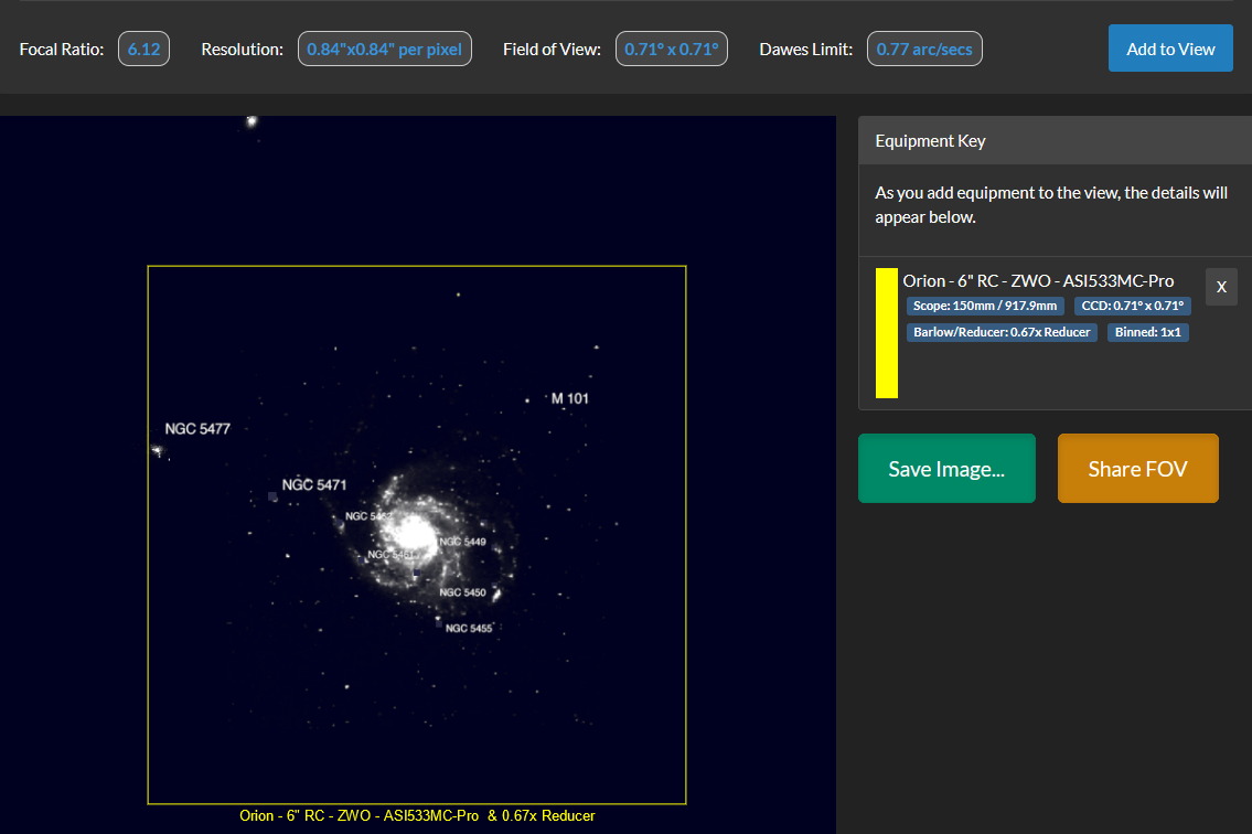

Oui et non... Le gain en resolution passe par le diamètre mais aussi par l’échantillonnage (sous mon ciel, j'ai vu une belle différence de résolution entre mon 150 et le 130 de Seb, avec la même caméra, et pas uniquement pour les 2cm en plus sur le primaire mais parce que l’échantillonnage était aussi plus fin, sur les galaxies ça se voit). Une barlow 2X sur le 130, ça te fait 1300mm de focale @F10, alors qu'avec un RC6+red 0.67x:
Avec une 533M tu serais a 0.84" en bin 1, le top pour les galaxies sous ton ciel nomade, et magie du mono oblige, tu chopperais quasi autant de signal qu'avec le 150@F4.75 et la 533C :whistle:

Autant, le pouvoir de résolution ou pouvoir séparateur, entre un 130mm et un 150mm, je pense qu'on peut affirmer qu'on peut s'en cogner avec une pelle à tarte ^^.
Voila tout de même ce que je trouve sur le net:
130mm = 1.06"
150 mm = 0,92"
Autant la résolution du couple cam/focale peut jouer du tout au tout et est primordiale.
Mais bon. Du coup, simulons :
## RC 6 + red 0.67 + 533M ##
Résolution : 0.84 à F/6
## 130PDS + CC 0.95 + 290M##
Résolution : 0.97 à F/4.75
Alors bon, c'est sur que 0.84" c'est plus fin que 0.97", mais ca implique tout de même d'acheter un RC6 + une 533M :shock: :lol:
Et pour tomber à 0.80 en étant à F/5.75, je pourrais mettre un paraccor televue (x1.15). Pour la maudite sommes de 615€ ( le prix du RC6) :shock: :doh:
Finalement je crois que je vais rester avec ce que j'ai. ^^
L'idée de la barlow est cependant intéressante pour les NP par exemple. Une petite barlow 1.5 me permettrait d’être à 975mm de focale, F/7.5 et 0.8" de résolution sur la 533. Génial !!! Donc acte. La barlow APM 1.5x bien sur ( https://www.pierro-astro.com/materiel-a ... r-2_detail ). A ben non en fait, 495€ la barlow !!!! :shifty:
Décidement, difficile de faire mieux que le 130PDS à tarif pas trop douloureux. Y'a mieux c'est sur, mais c'est plus cher.

Hello,
en passant par là, un réducteur 0.5 sur une asi 290M ça vous semble jouable sur RC6 ? car il me tente bien celui-là.
Merci par avance
Michael
