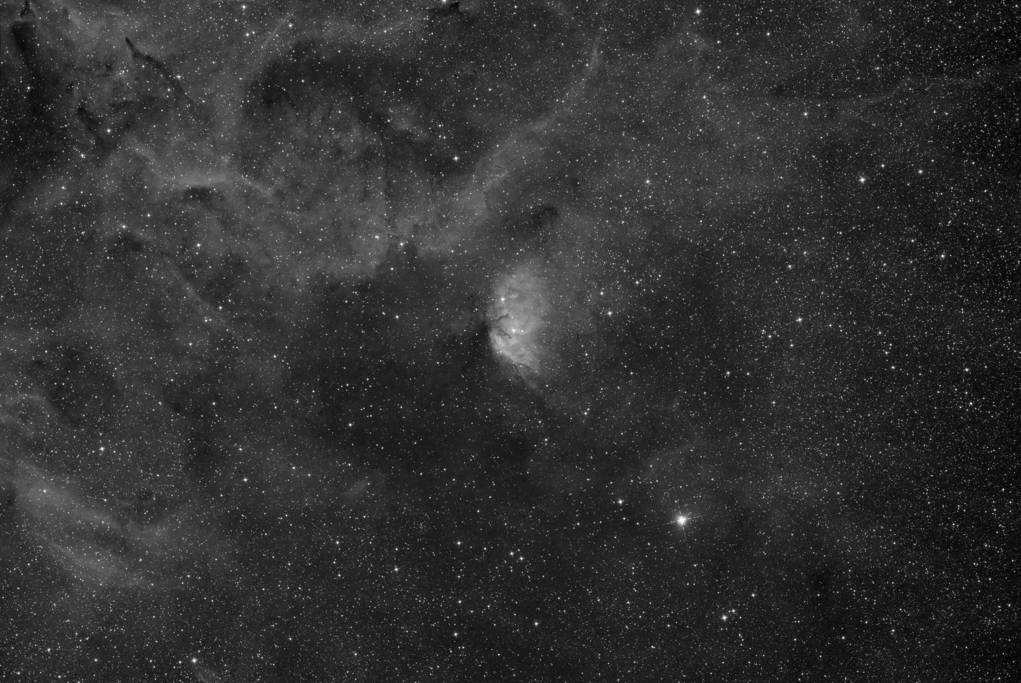

Message par spica2000 » 08 juil. 2022, 00:18
@Djibi et @Lavinch31
C'est parti!
6x120s
41x120s

Le VA du POP
Message par spica2000 » 08 juil. 2022, 13:38
@Lavinch31 oui, oui, il est déjà présent sur la couche Ha, à ma grande surprise. Mais @Djibi l’avait remarqué aussi sur son Ha.
La couche O3 est en cours. Faudra plusieurs nuits. Suis parti le cœur joyeux en pose de 120s et ai vite déchanté pour bifurquer sur 5 min de poses, tout comme Djibi le Sage.

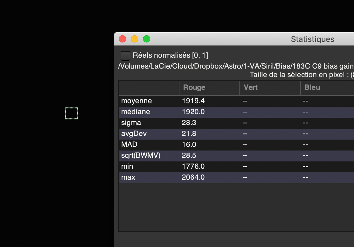

1/ Tu prends une "bias" : une photo noire (caméra fermée) la plus rapide possible avec ta caméra (tu mets le temps d'expo au minimum possible et tu fais une image, que tu gardes). Tu fais ça pour chaque gain que tu veux tester (ou au gain que tu utilises habituellement) et, comme dit notre Inspecteur "ça ne mange pas de pain de faire ce bias à la température que tu utilises habituellement".
2/ Tu prends une brute unitaire (de l'image que tu veux tester, donc même gain et température que ton bias).
3/ Dans Siril (ou autre), tu ouvres ton bias et tu sélectionnes un carré de 100x100 pixels à peu près (la taille s'affiche en bas de l'écran), tu cliques "droit" dedans et tu choisis de voir "Statistiques" et tu regardes la mesure du "Sigma" :
Avec ma QHY183C au gain unitaire, ça me donne 28,3 pour mon bias. Je garde cette valeur, notée quelque part, car c'est cette valeur qui va me servir pour diviser les autres mesures que j'aurai dans mes autres images.

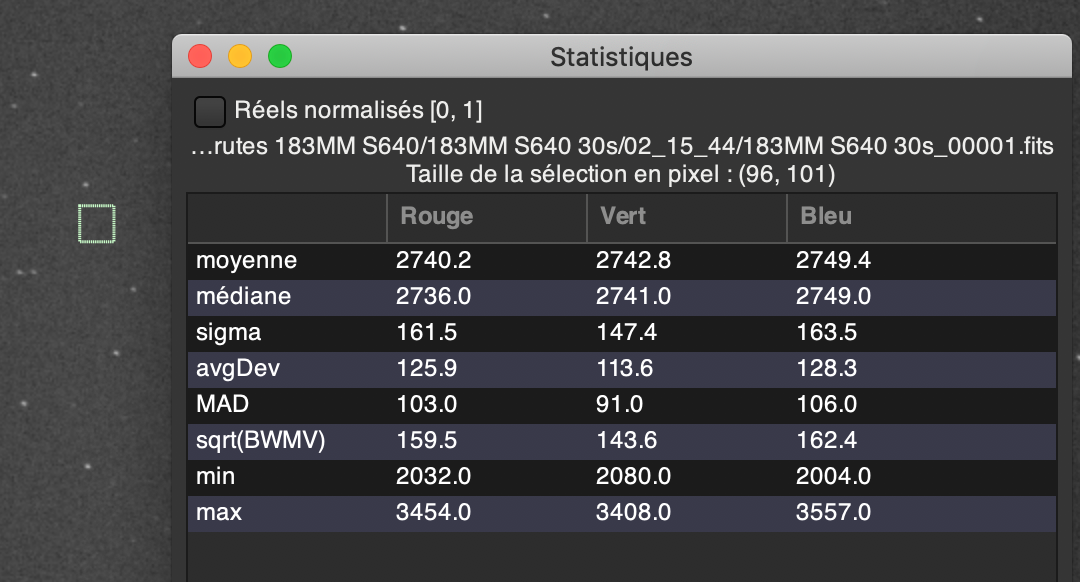

4/ Toujours dans Siril (ou ce que tu veux qui affiche les stats de ton image), tu fais la même mesure, mais pour la brute que tu veux tester. Pense à dématricer en ouvrant la brute, sinon tu vas avoir des chiffres astronomiques ! Il faut que ta brute soit bien en RVB, si ta caméra est couleur. Et sélectionne une zone sans étoile, noire... Là, par exemple, ça me donne 161,5 :
Donc, je fais 161,5 / 28,3 = 5,7
Comme je n'ai pas traité la brute (il faudrait, normalement), je sais (car j'ai déjà mesuré l'écart sur plusieurs brutes et brutes traitées) qu'il faut que j'applique un ratio de 0,95 pour avoir le vrai "sigma" (car là, comme ma brute n'est pas traitée, je suis trop haut)... ce qui ne change pas grand chose : 5,7 x 095 = 5,42
Je suis au-dessus de 3, donc c'est bon (je pourrais même être plus bas, donc temps de pose moins long), et pas au-dessus de 6, ce qui est mauvais sous un ciel pollué comme chez moi.
Voilà, tu sais tout :)

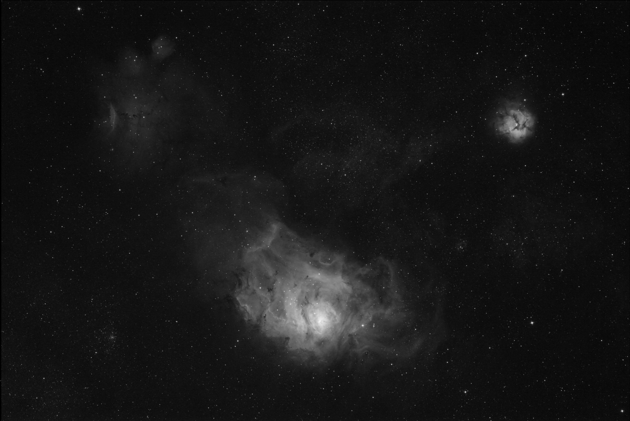

Message par spica2000 » 26 juil. 2022, 23:26
Hop c'est reparti!
M16 à la Merveille des Merveilles en 11x60s filtre Ha au cul de l'epsilon 130:
C'est pas du save as seen. Lui ai mis un 'tit coup du Terminator à Djibi. C'est le bébécadum des logiciels de traitement astrophoto, ce truc...

Le VA du POP
Message par spica2000 » 29 juil. 2022, 00:15
Ca stacke! Couche Ha en 5 min par poses de 10s!

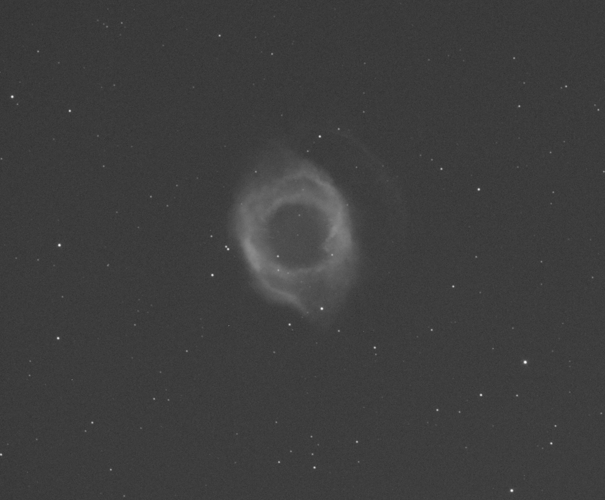

Message par spica2000 » 08 nov. 2022, 22:53
Un peu de VA du sniper en Ha à la pleine Lune avec l'epsilon et la Merveille des Merveilles. On s'adapte. Pourrais aller vivre en Normandie moi. Astronomiquement ça serait pareil. :auto-camptrailer:
C'est le grand retour du sans dark ni flat, mes darks faits sous SIRIL sont refusés par Sharpcap.
Pas encore essayé le live stack de SIRIL mais je pense que les jours de Sharpcap Pro sont comptés au POP, vu que je suis passé en acquisition sous NINA et que je ne fais que stacker en folder monitor.
Cocoon croppé en 5x30s:
Helix croppée aussi en 29x30s:
Bon ciel luneux à toutes et tous!
