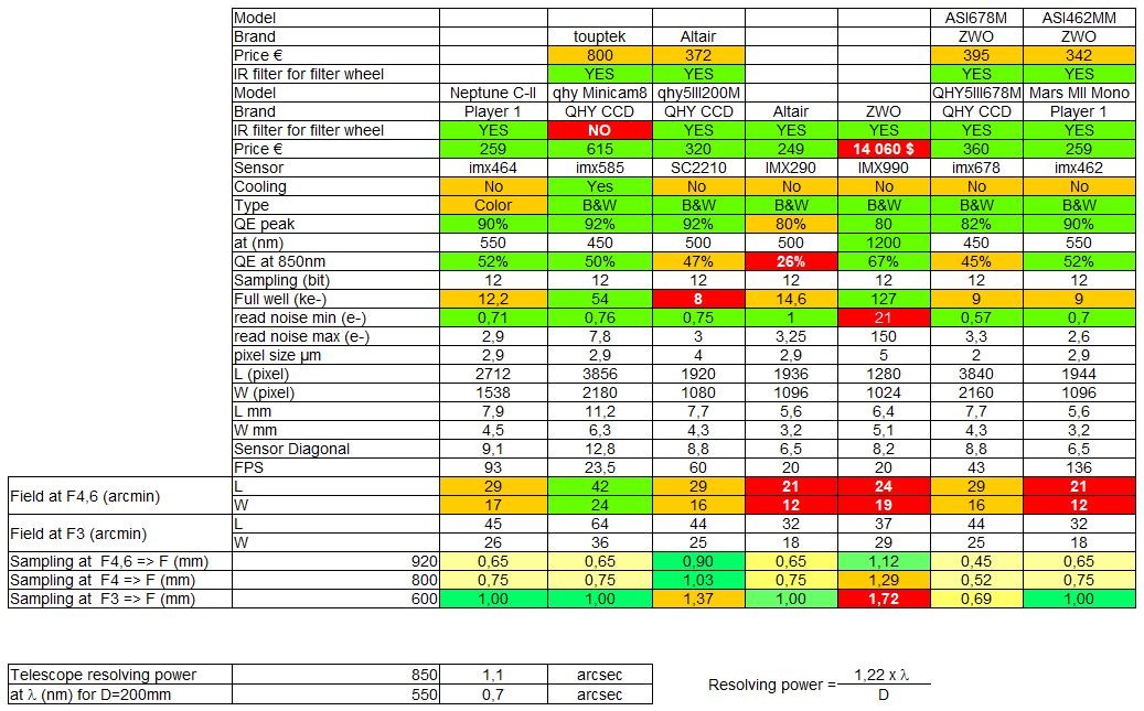

Comme on pouvait un peu s'y attendre, le grand gagnant c'est @John Mc Burn qui a encore raison.
Le capteur qui sort du lot pour l'IR en CP, c'est l'IMX585 parque qu'il est bien classé en IR et c'est le seul qui commence à être dispo en mono refroidi.
Voici mon tableau de comparaison des caméras IR friendly à jour. La partie échantillonnage et champ est spécifique à l'application avec un newton 200/800. Sinon le reste est valable quelque soit l'instrument.
Rien que pour vos beaux yeux, les courbes de QE ABSOLU reconstituées à partir des données éparpillées sur la toile. Bien chiant à faire. Mais j'ai appris pleins de trucs.
QE absolu comparatif.JPG (96.45 Kio) Consulté 8909 fois
On y voit que, comme disait @ouki, à 850nm, on n'a pas mieux pour notre portefeuille d'amateur que l'IMX462. Comme disait @John Mc Burn le 464 est juste un grand 462 malheureusement disponible seulement en couleur et pas refroidi.
L'IMX290 commence a dater.
Reste le grand gagnant du compromis taille capteur / taille pixel / refroidissement / mono / sensibilité IR qui est l'IMX585.
Si QHY a dégainé en premier avec un combo caméra /filtre alléchant, l'absence pour l'instant, de filtres dédiés IR est rédhibitoire pour mon envie d'astronomie en pantoufles. Pas envie d'aller démonter le train optique pour aller changer un filtre en amont de la RaF.
Reste à attendre la dispo de ce capteur chez les autres. Il arrive apparemment...
Et pour le copain de @kaelig à St Tropez, bien sûr il y a l'IMX990.
Sinon je vous apprends rien, mais moi je savais pas avant de creuser le sujet. L'IR ça coûte cher (sauf les filtres):
- on paye l'allongement de la longueur d'onde en perte de résolution instrumentale,
- faut donc augmenter le diamètre en théorie au dessus de 250mm,
- conséquence, ça se paye cher en monture aussi.
- côté caméra, certaines sont plutôt abordables mais pas super adaptées au CP.
- et il est probable que l'IR fasse mauvais ménage avec les lentilles des correcteurs / réducteurs.
Un peu galère l'histoire. Mais pas grave, je vais tenter quand même avec un 200/800.

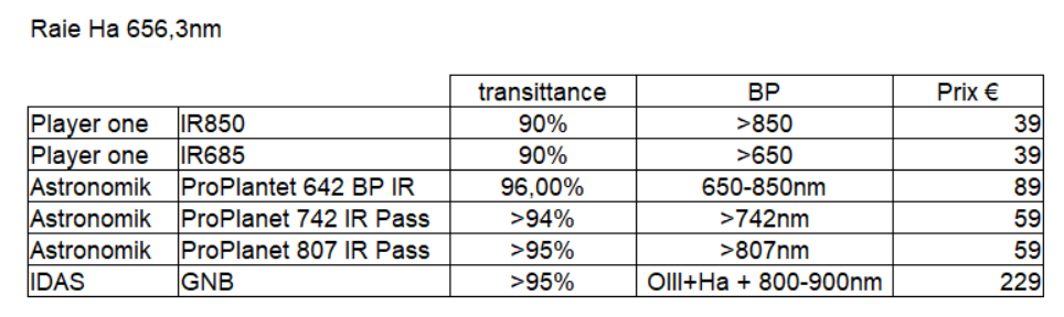

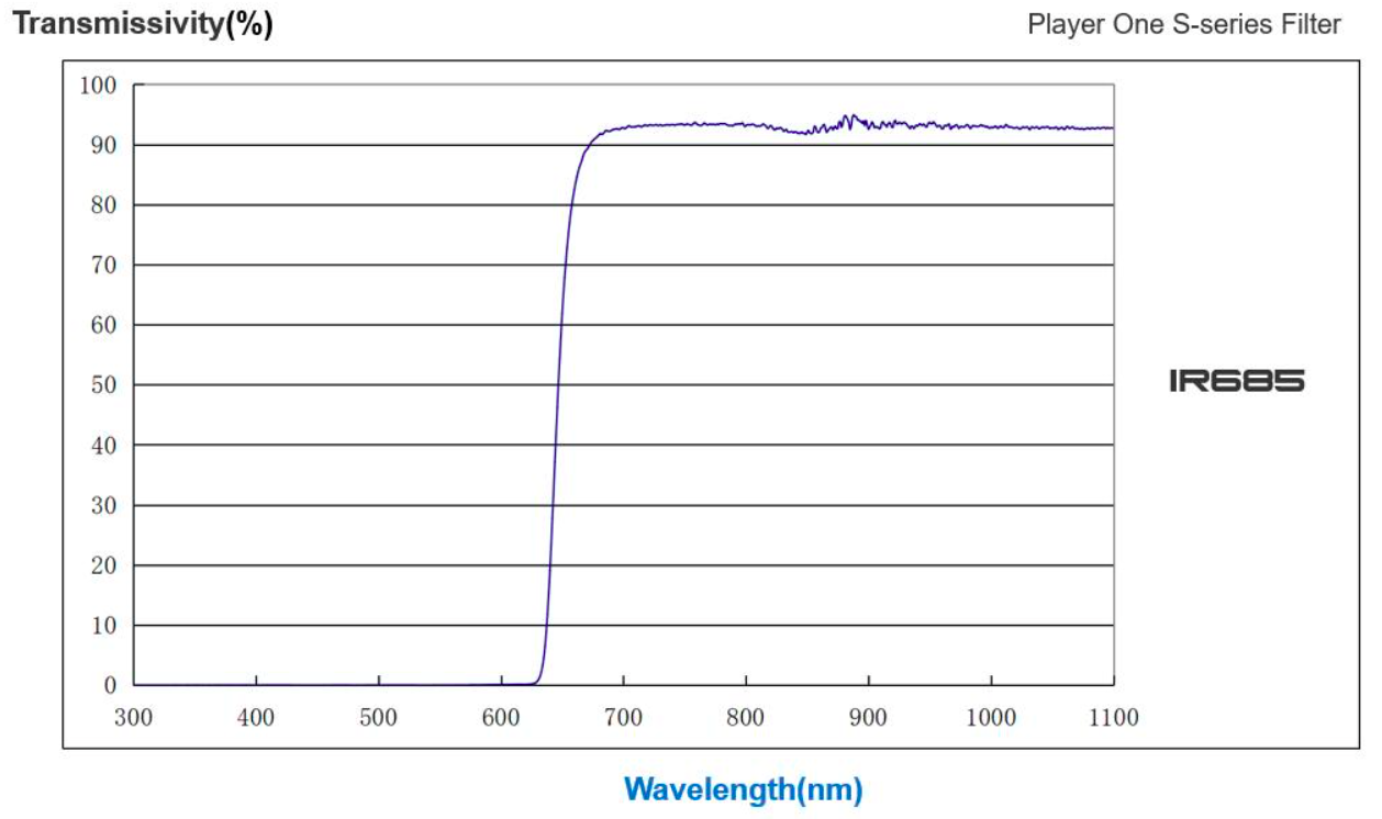

Alors un petit tours certainement pas exhaustif des filtres IR pass:
Astonomik a compris un truc avec le ProPlanet 642 qui démarre en trombe à 650nm: il englobe le Ha :dance: mais il coupe net après 850nm. A priori c'est pour limiter la casse niveau résolution instrumentale sur les petits diamètres. Mais bon c'est dommage pour les autres et pour les curieux tout courts.
Le 685 de Player One n'a pas l'air d'avoir un front très raide. Il doit laisser passer pas mal de Ha mais bon c'est pas idéal quand même.

Suite à la trouvaille d'@Olivier-Fantasy petite remise à jour du tableau des filtres IR pass:
L'arme absolue est en stock pas loin de chez moi en plus:
https://www.optiqueperret.ch/filtres-as ... 17-mm.html
