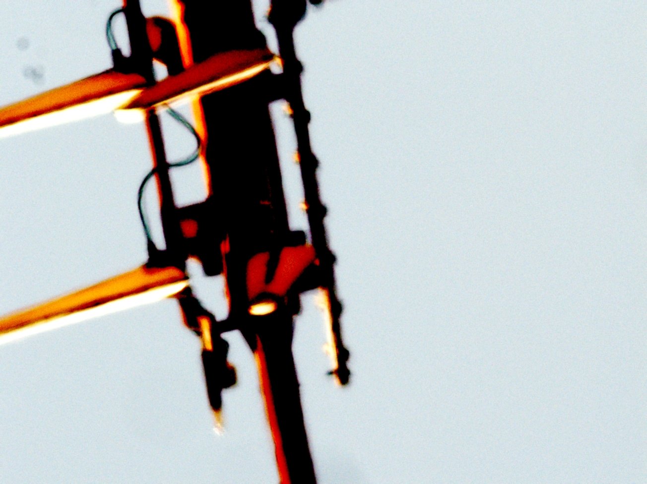

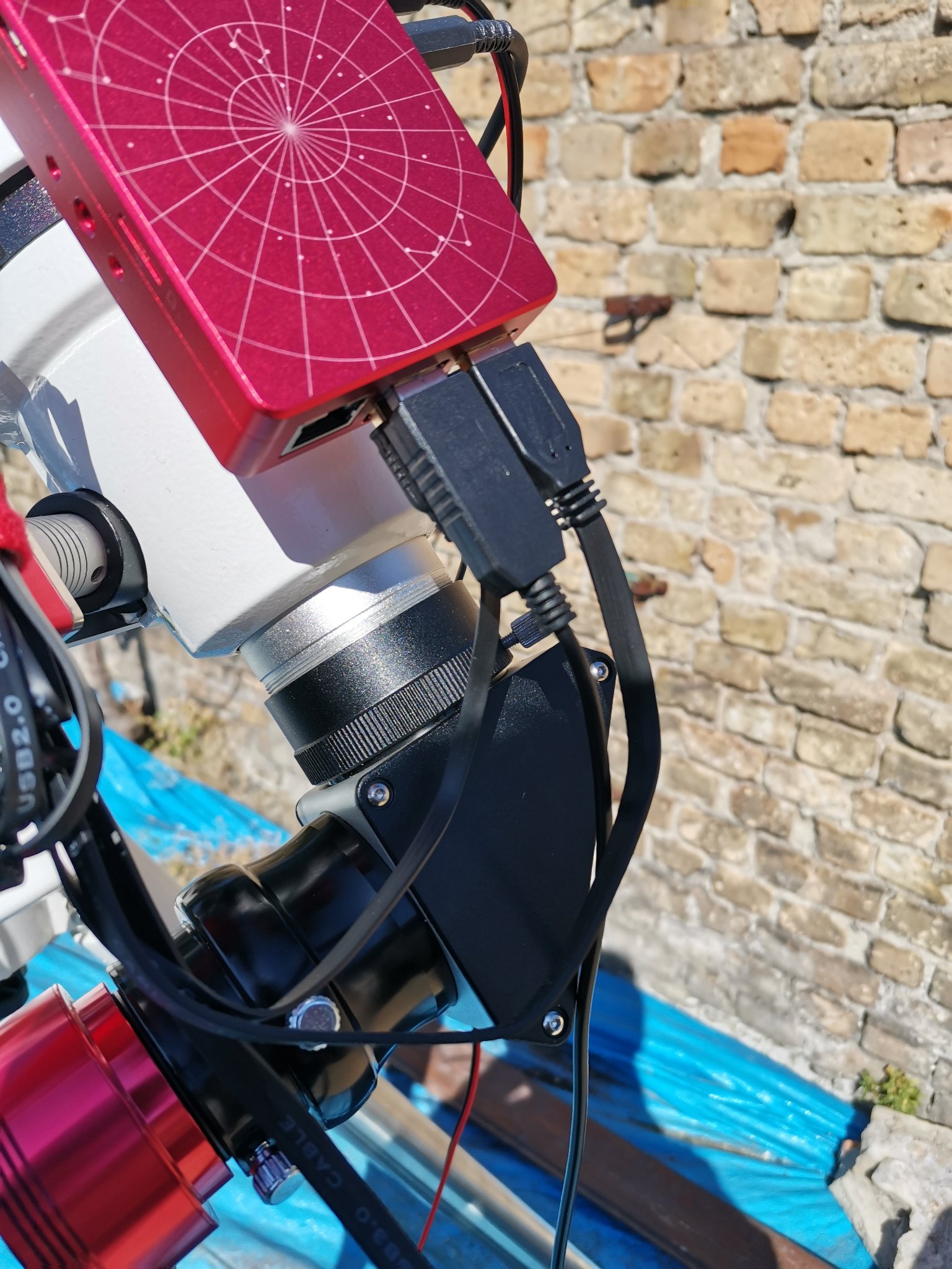

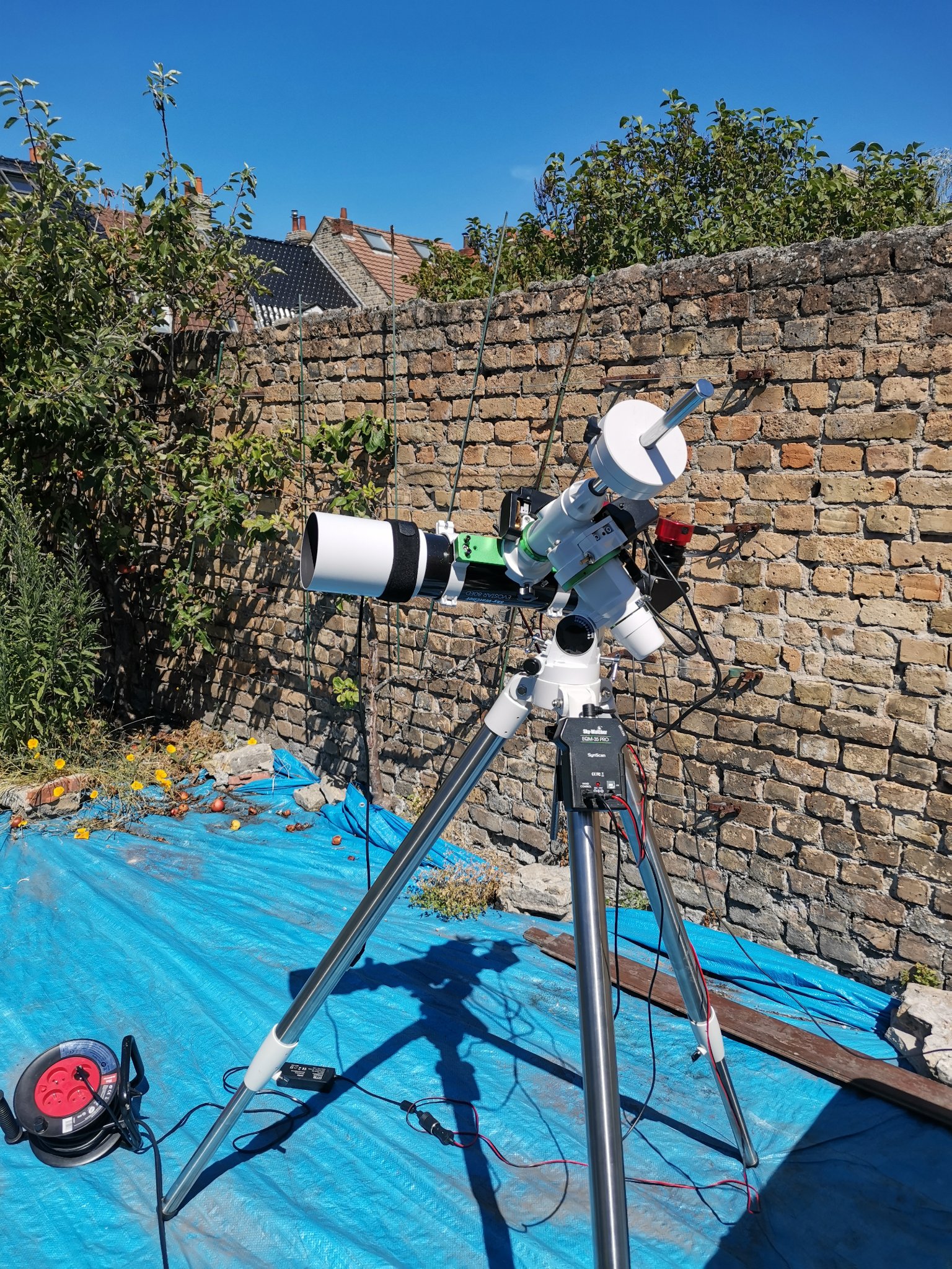

Message par Tanguy » 07 août 2022, 15:43
lordzurp a écrit : ↑
07 août 2022, 09:51
Non c'est pas le filtre le problème
Tu as que du bruit, comme un dark de 100s
Tu peux poster une photo de jour sur ton pylône ?
hello voili voilà

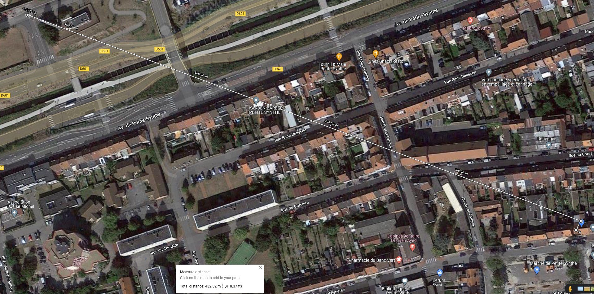

distance de ma maison au pilonne sur maps
photo zoomé de mon jardin
pilone antennes format forum.jpg (56.88 Kio) Consulté 1319 fois
capture écran de l'asiair gain medium exp 0.001

position de la monture pour photo pilonne ( et j'ai relevé le store et enlevé le cache :D )

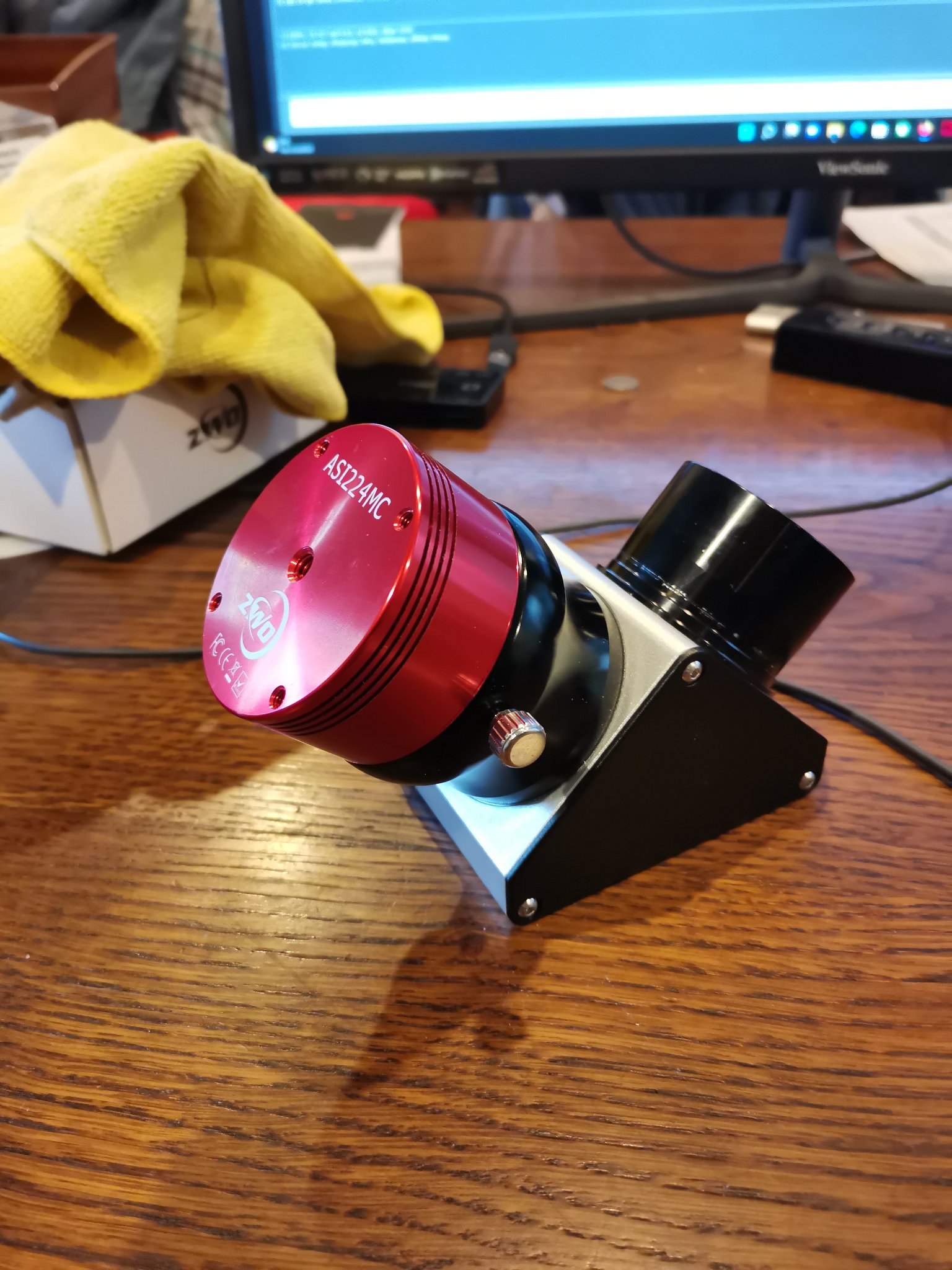

Message par pejive » 07 août 2022, 17:14

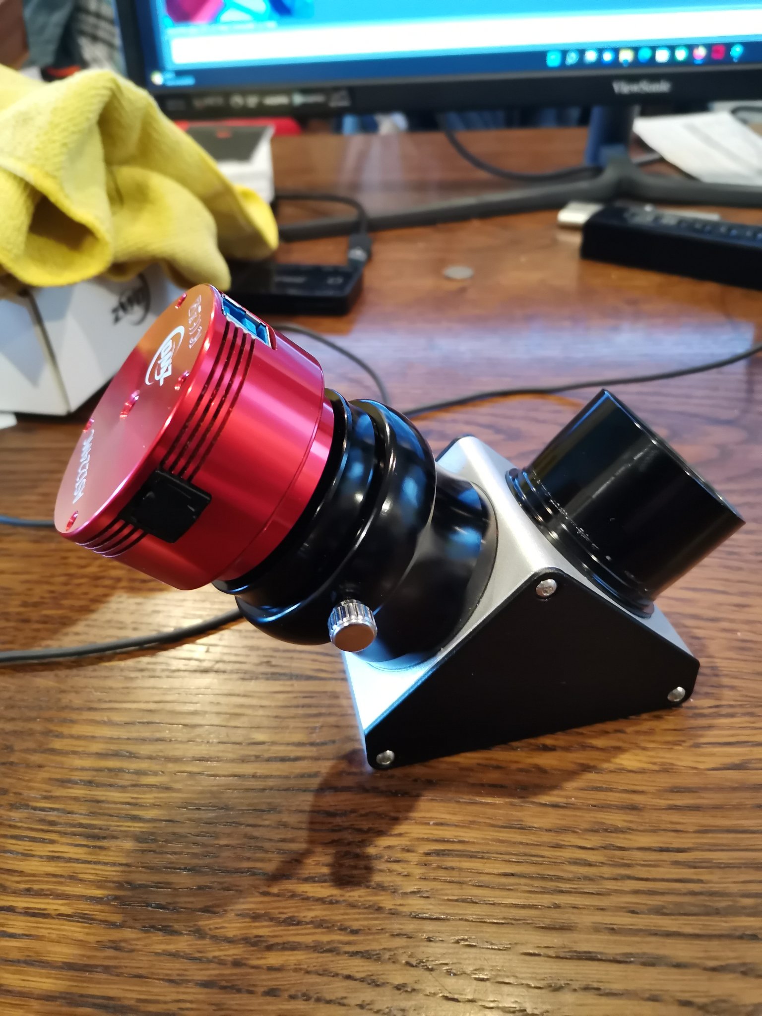

En voyant la photo je pense qu'il y a une bague en trop entre la caméra et le renvoi coudé.
En principe on visse le nez 1.25" sur la camera et on le place directement dans le renvoi coudé.
>Sinon on peut raccorder la camera en T2, sans renvoi coudé, mais avec des bagues allonges bien choisies

C'est quoi cette bague entre la caméra et le renvoi coudé ?
plate solve impossible sur ASIAIR +
Message par pejive » 07 août 2022, 18:03
Si c'est un adaptateur 2"-1.5" alors çà voudrait dire que ton renvoi coudé est en 2" ?
Dans ce cas tu n'arriveras pas à mettre au point à l'infini.
Il faudra donc envisager de travailler en ligne droite, sans ce renvoi coudé, et trouver une combinaison de bagues et raccords divers qui marche

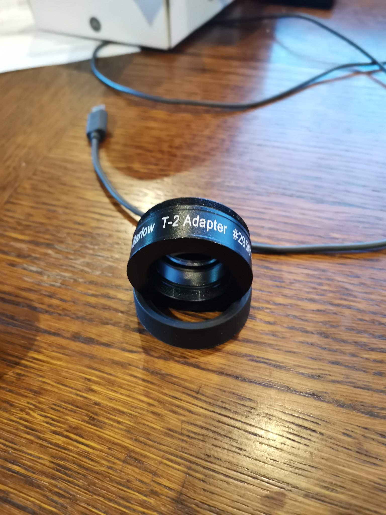

Message par Tanguy » 07 août 2022, 18:58
cependant pour mon problème sur l'asiair le flou sur le réglage reste bien réel !! je ne sais pas sur quel élément je dois ajuster le réglage .. quand on regarde les vidéo tuto cela semble tellement simple !!
mon problème viens de la mise au point à mon sens. mais sur ce sujet nada rien nothing comment faire une petite procédure pour découvrir la map en astrophoto .. c'est ???
07 août 2022, 18:48
Toutes ces lunettes sont prévues pour une map avec le rc et un oculaire
Avec une caméra il faut un adaptateur T2-2"
un bidule de ce genre là ? j'ai
Messages : 5296
Message par steph37 » 07 août 2022, 19:01

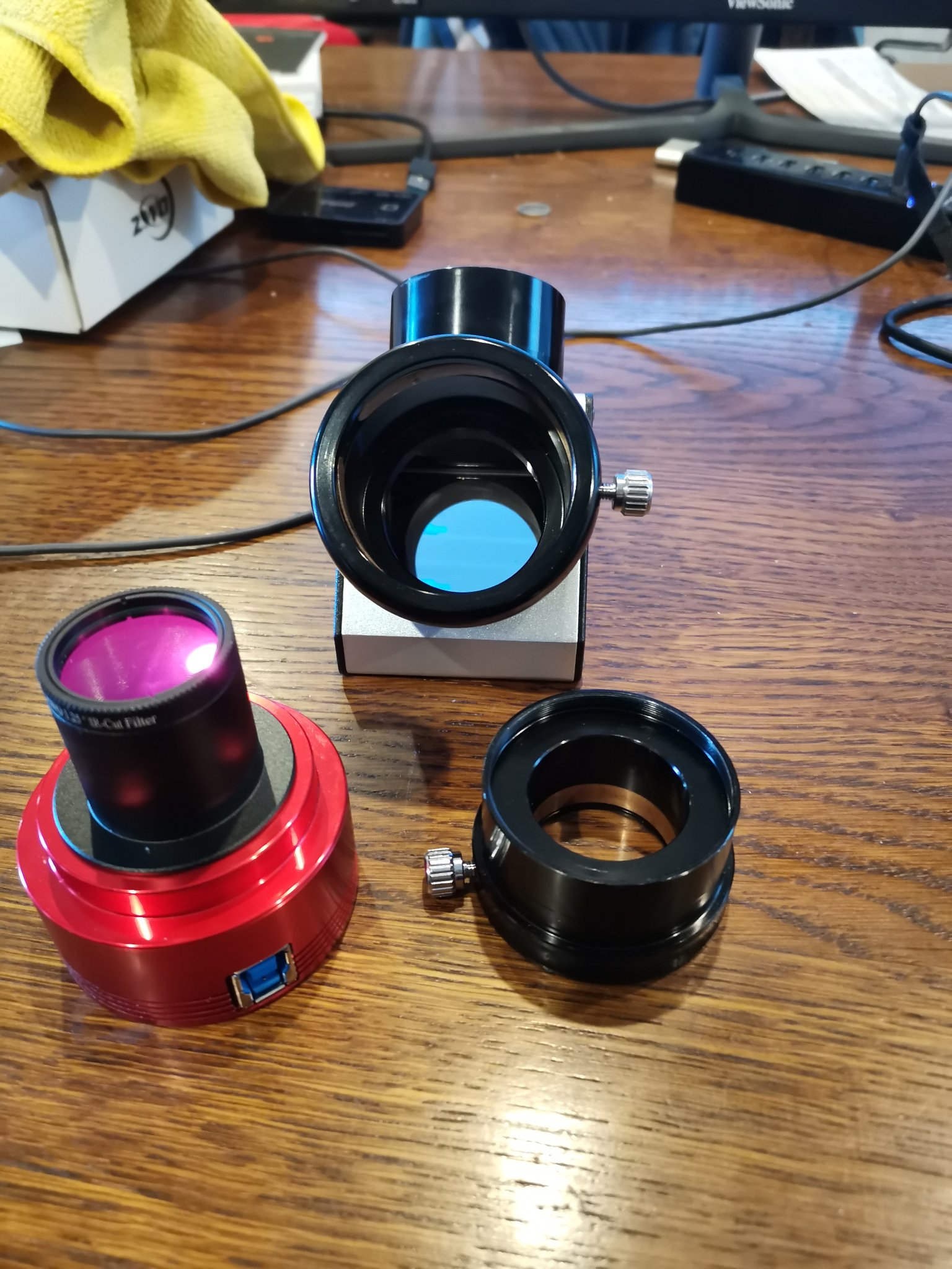

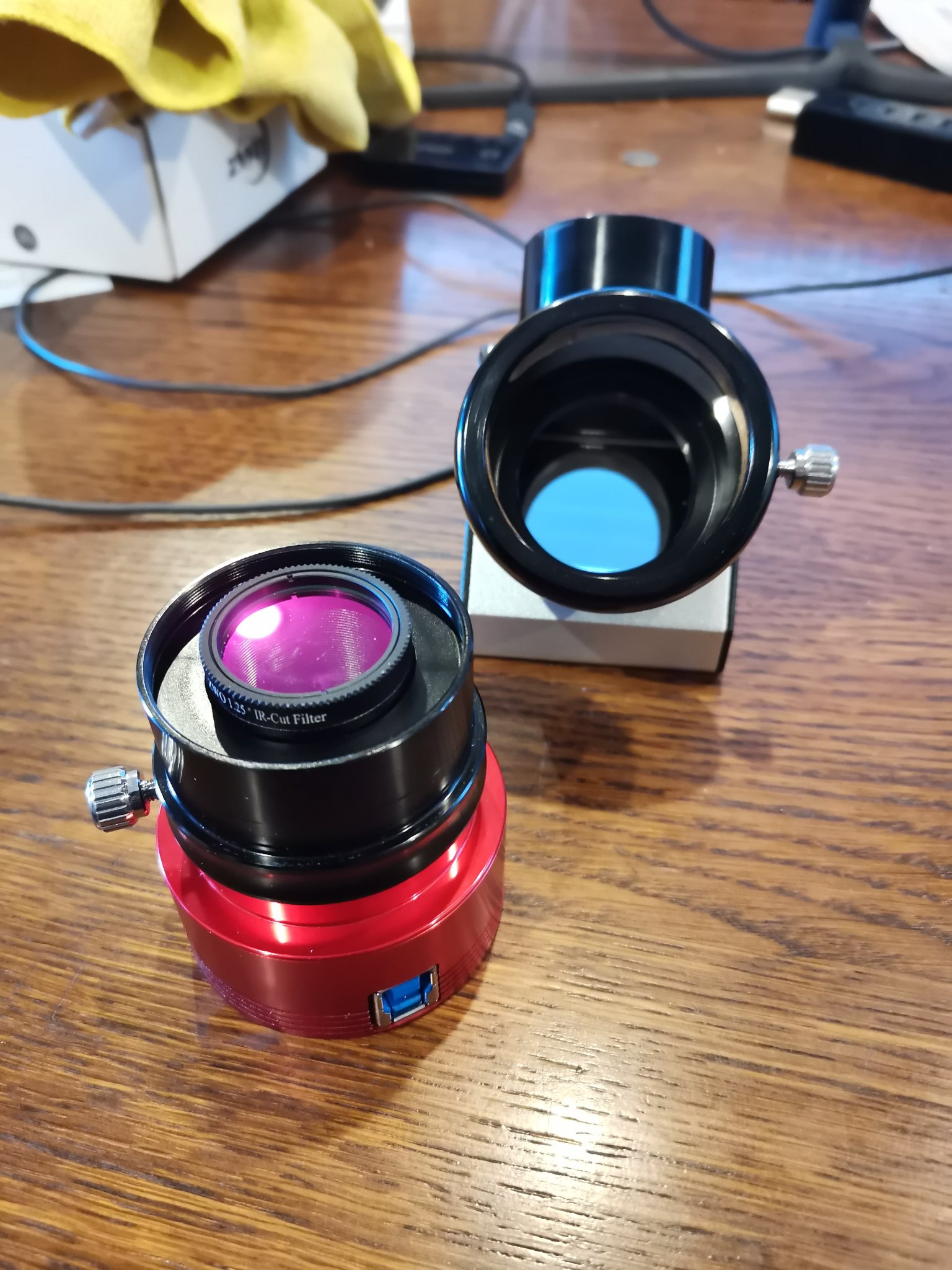

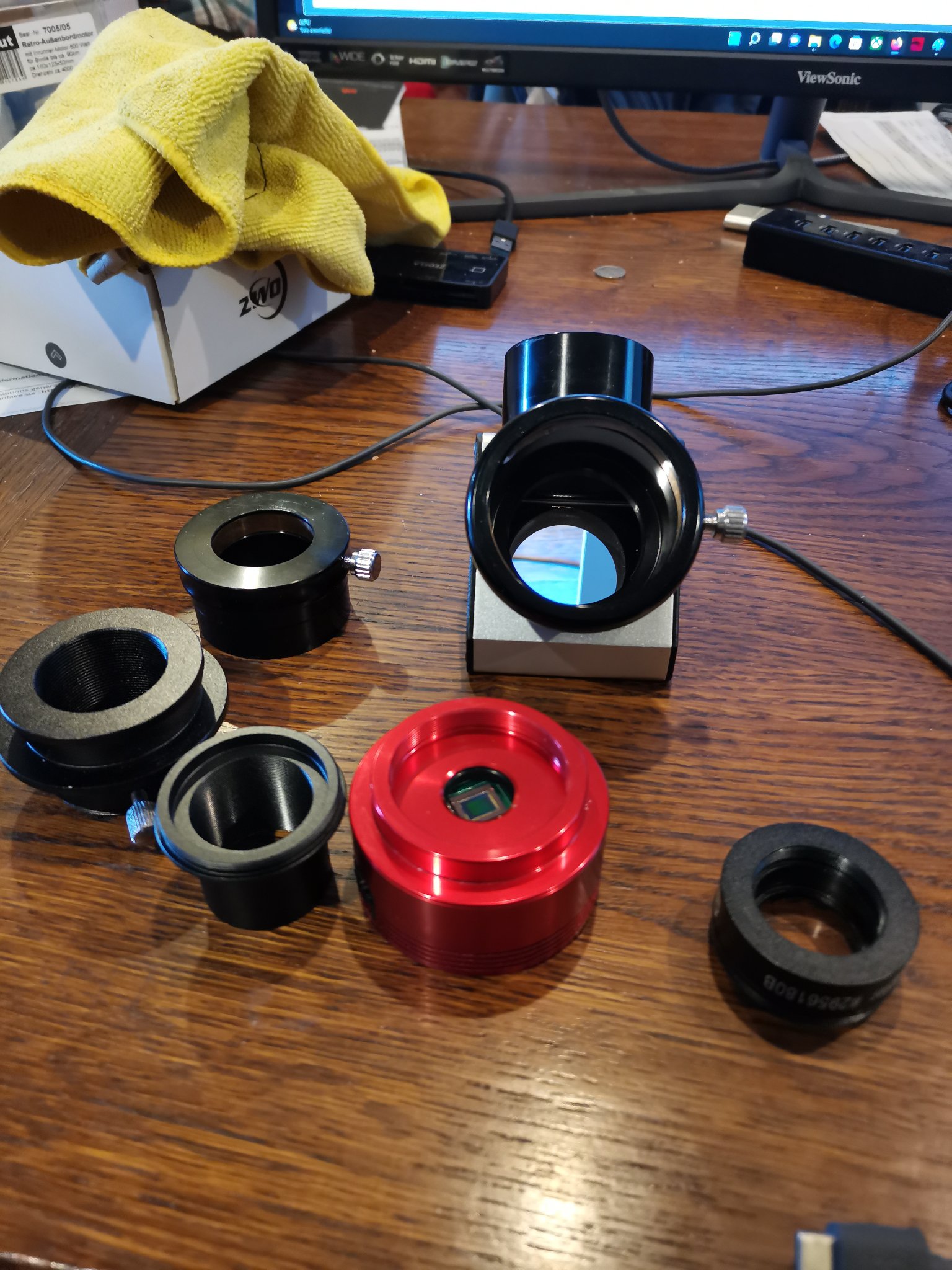

Tu sais ce qui serait chouette : tu nous fais une photo de tout ce que tu as dans ton stock de bagues ;) idéalement avec leur longueur et leur diamètre
Tanguy
Messages : 125
Inscription : 06 sept. 2021, 19:05
Localisation : Dunkerque

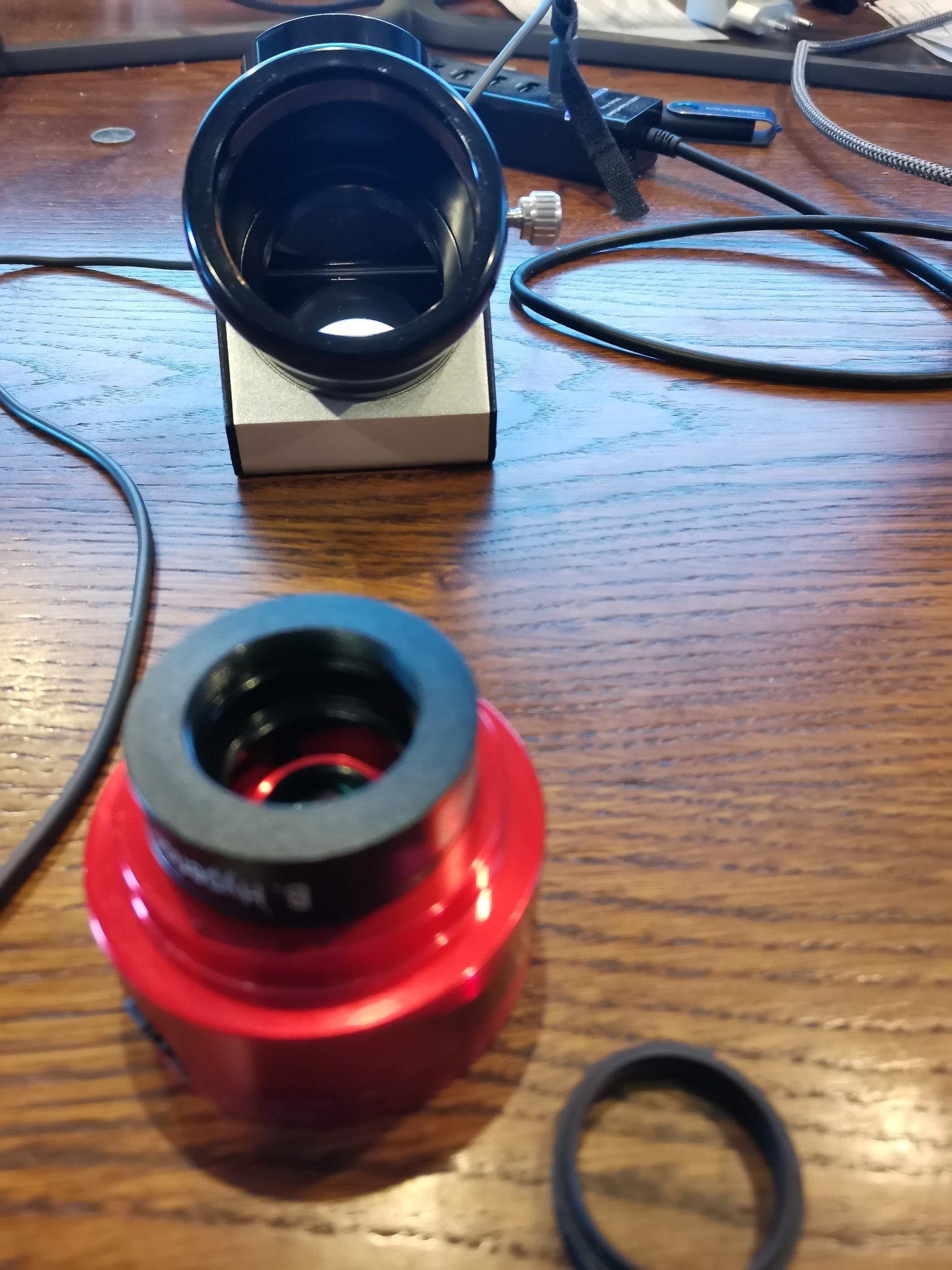

Message par Tanguy » 07 août 2022, 19:21
et comme ça ?
