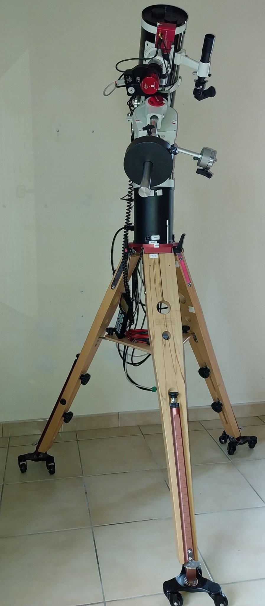

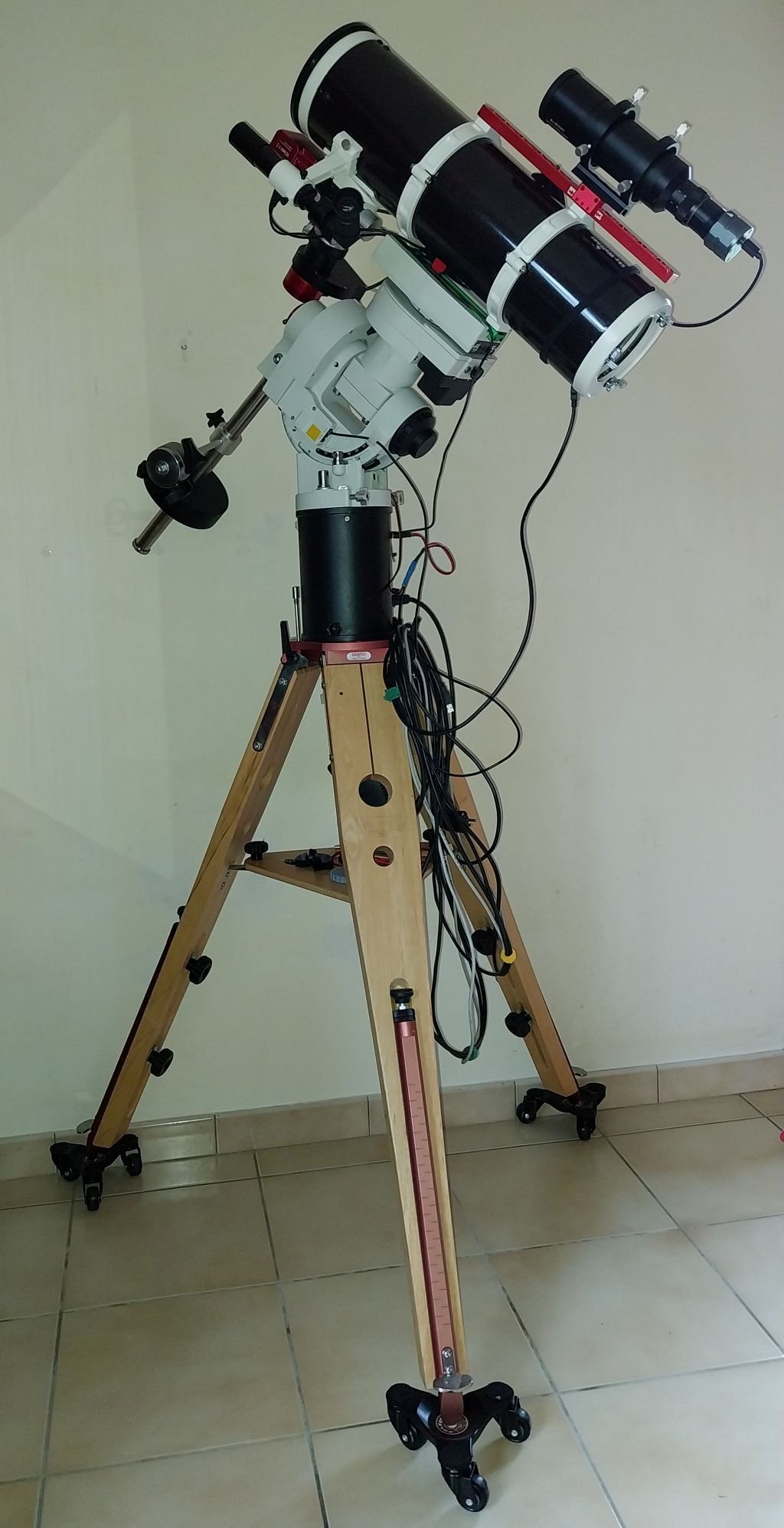

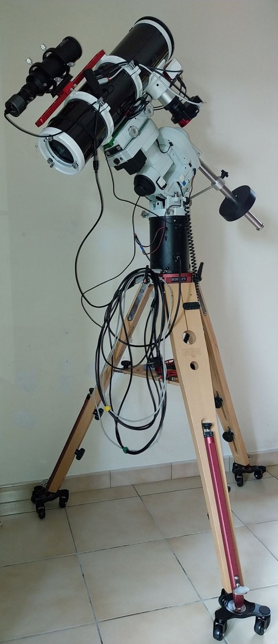

Message par vidalv » 02 nov. 2023, 10:55
Bonjour à tous, je rafraîchi un peu le sujet, tout d'abord merci pour l'ensemble de vos avis et conseils, j'ai fini par trouver un compromis et depuis un peu plus de 10 mois j’essaie (quand le ciel le permet) de me servir de cette ensemble monture/trépied acquis d'occasion chez un particulier.
Cet ensemble va couvrir pour quelques temps les besoins de mon SW-130-PDS, en fait je peux vous dire que comparativement à mon 114SLT il ni à rien à voir ! C’est même du surdimensionné.
La monture, une iOptron CEM60 (Américaine et massive) d’un peu plus d’une vingtaine de kilo est supportée par un tripode Geoptik Hercules 70 (Italien en bois superbe) pouvant supporter 150Kg. Je peux vous dire que rien ne bouge !
Voici l’ensemble :
J’ai pas mal galéré pour équilibrer tout ce joli monde surtout sur l’axe des Z, car il semble que ce type de monture demande un juste balancement. Dans le tube allonge (pas vraiment nécessaire) il y a une alimentation 12V/8A qui permets de fournir le jus à l’ensemble des équipements.
Pour le moment je fais mes tests avec mon PC portable, mais avec il y a un Mini-PC qui s'intègre sur le tripode et qui me permettra de faire du contrôle à distance.

Oui c'est beau. J'adore le trépied bois. Le bois ça a quand même plus de charme que le métal. La monture je la connais pas spécialement mais ça m'a l'air d'être du très costaud. Elle va tourner a vide avec un 130 sur les épaules :lol: .
Un point me turlupine. Les roulettes tu les enlève pour observer ou tu les laisses ?

Message par vidalv » 02 nov. 2023, 11:35
02 nov. 2023, 11:20
Non, pas de roulette en extérieur (elles sont trop petites pour aller dans l'herbe :naughty: ) en intérieur pour déplacer l'ensemble c'est beaucoup plus pratique et je raye pas le carrelage :mrgreen:
