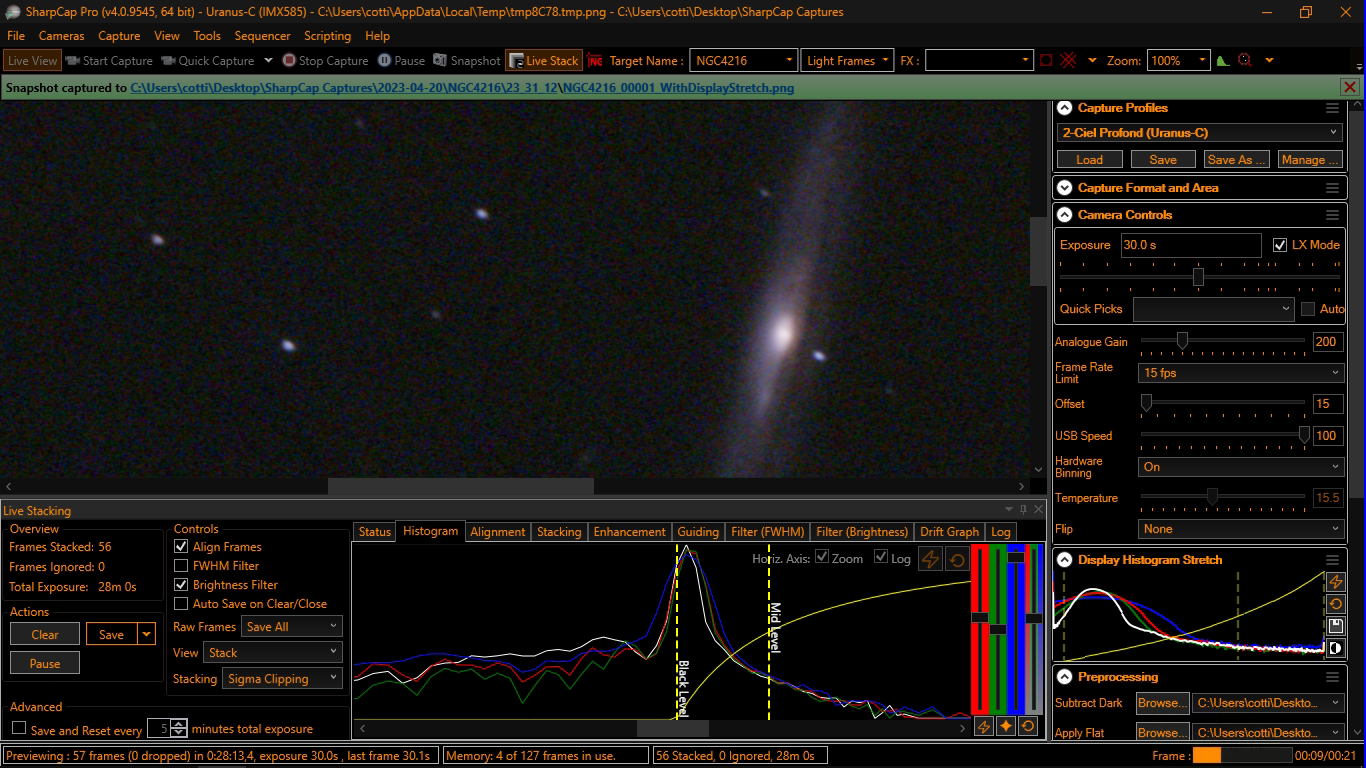

Petit tour sur NGC4216 et ses cousines 4206 et 4222
Une cible qui donne raison à la Brigade de Défense de l'Infrarouge a priori (soldats @pejive et @Casper le fantôme
). J'aurai sans douté gagné à travailler sans IR Cut sur ce coup là

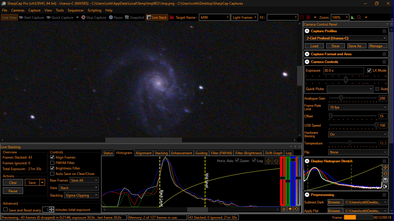

NGC4216 / 56x30 sec gain 200 / IR cut
Du coup, en refusant d'avoir tort et pour sortir la tête haute, je suis passé voir M99
M99 / 42x30 sec gain 200 / IR cut
- Messages : 11423
- Localisation : 33
La VA à Oui-Oui
NGC 4216 est plus lumineuse en IR, mais l'image aurait été moins détaillée.
par contre on voit nettement que les étoiles sont très allongées, donc ta monture ne suit pas suffisamment pour des expositions de 30s unitaires.
Essaie 10 ou 15s en faisant davantage de poses si nécessaire

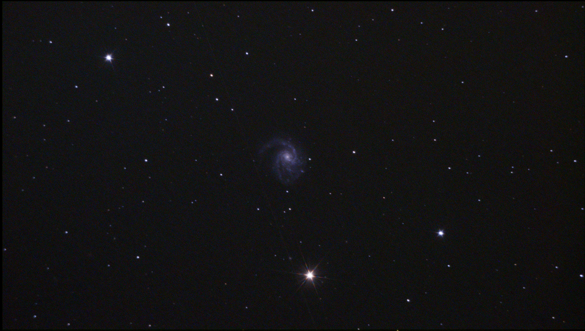

Problème de monture réglé
(Ils disaient pas dans les tutos qu'il fallait laisser un jeu généreux entre le moteur et la monture ...)
Petit tour sur le hibou, que je découvre et image pour la première fois (j'ai la culture astro d'une huitre)
M97 / 42x30sec gain 200 IRcut
Je me lance dans une battle IMX585 vs IMX290 mono (post de @soulearth d'avant hier), je poste ça à la suite

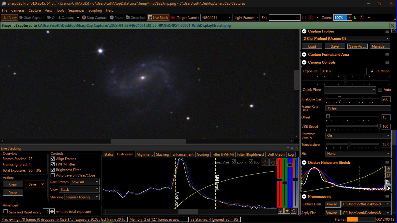

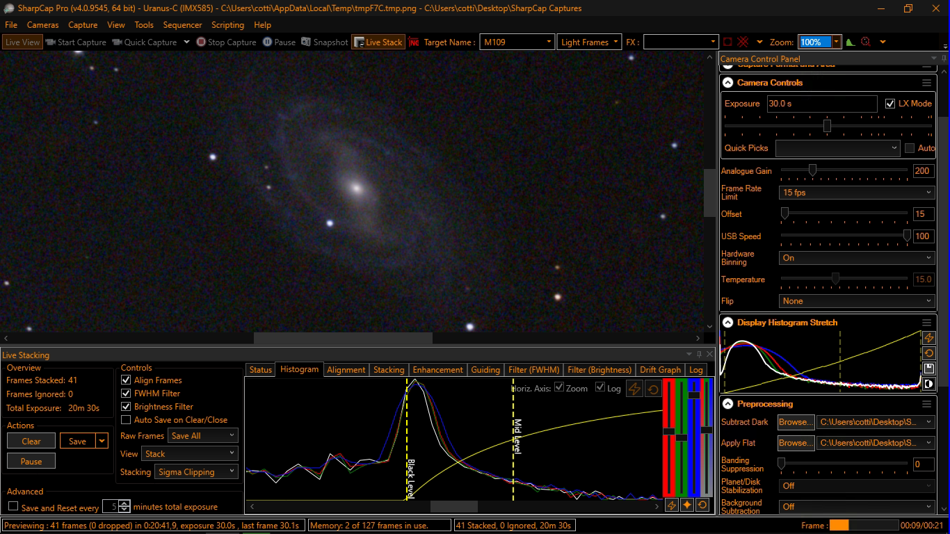

Battle IMX585 - IMX 290 mono, les résultats (tadam !)
Je voulais mieux visualiser la différence entre une cam couleur et une cam mono. Pour ça j'ai repris les cibles du post de @soulearth viewtopic.php?f=9&t=2749&p=149597#p149597 et j'ai comparé les résultats en affichant les images cote à cote sur le même écran.
En conclusion : la bombinette sort bien devant en termes de qualité d'image. Je n'arrive pas à recréer le côté "onctueux" de la cam mono. Toutes mes images sont plus bruitées et rugueuses.
J'ai a priori imagé moins longtemps, mais honnêtement au bout de 20 à 30 minutes, je ne voyais plus aucun progrès sur le stack. Je ne sais pas in fine si ces images montrent les limites de l'IMX585 ou celles de son propriétaire
M109 : 41 x 30 sec gain 200 Ircut (la plus-value apportée par la couleur est indéniable
NGC4051 : 73 x 30 sec gain 200 Ircut
NGC4435 : 29 x 30 sec gain 200 Ircut
Il y a du monde au balcon
