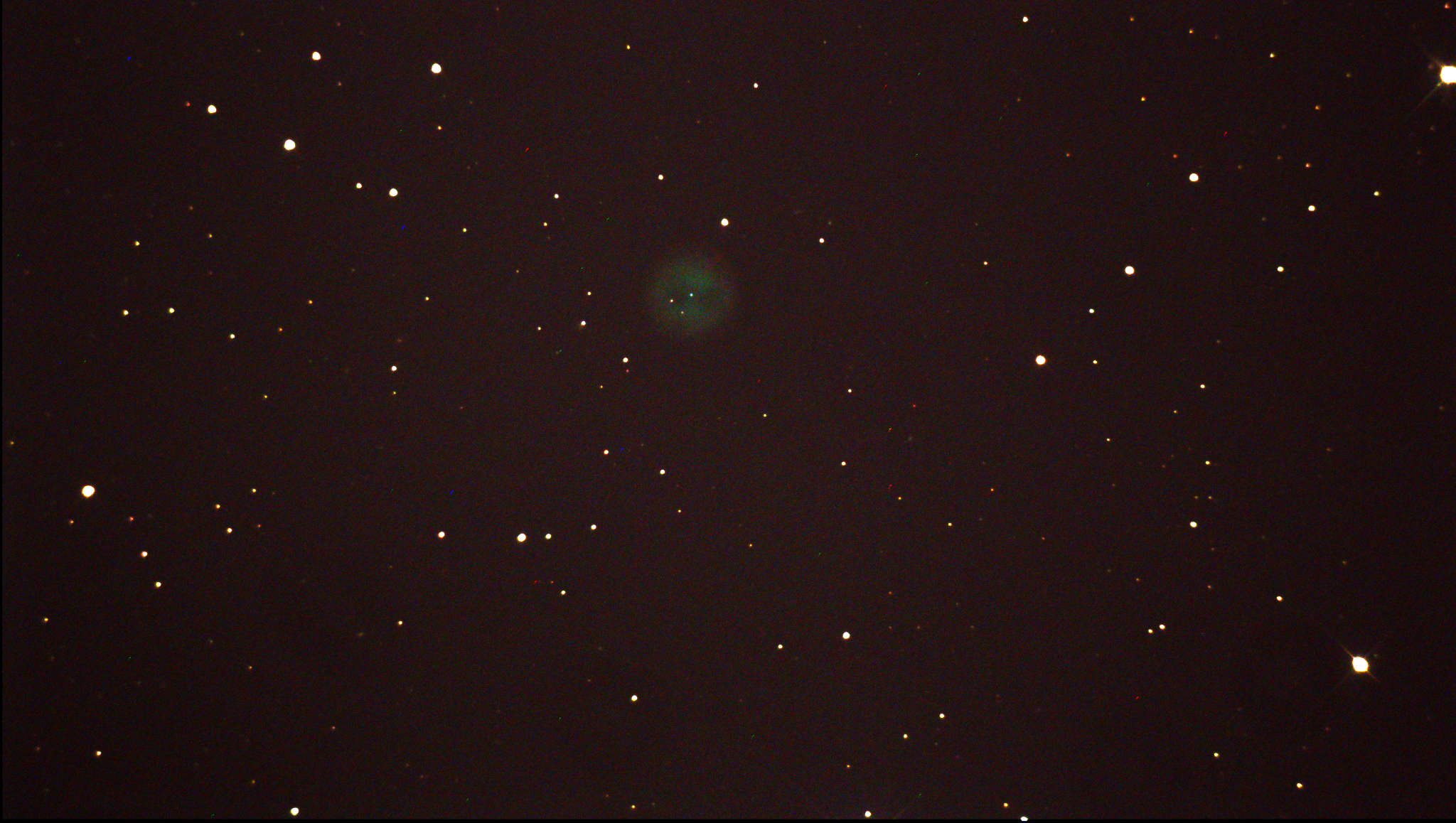

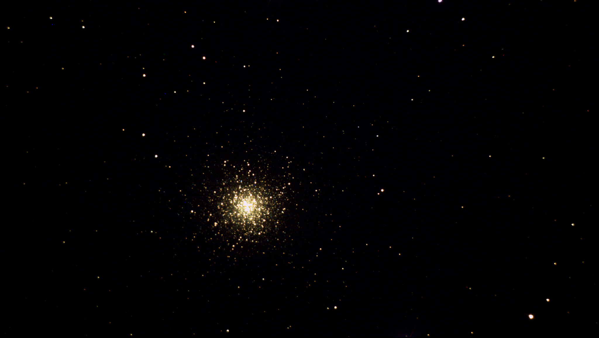

Alors me revoilà après une sortie hier soir .
Voici les save as to seen que j'ai pu sortir
M13/m57/ et j'ai tenté ngc7000 ou la nébuleuse de l'Amérique du Nord.
Fait avec la raquette encore une fois mais avec Map au masque de bathinov

Message par pejive » 06 juin 2023, 15:03
c'est un bon début, mais avec des poses de 5s il faudrait stacker bien plus d'images (au moins une centaine)
surtout pour espérer apercevoir NGC7000

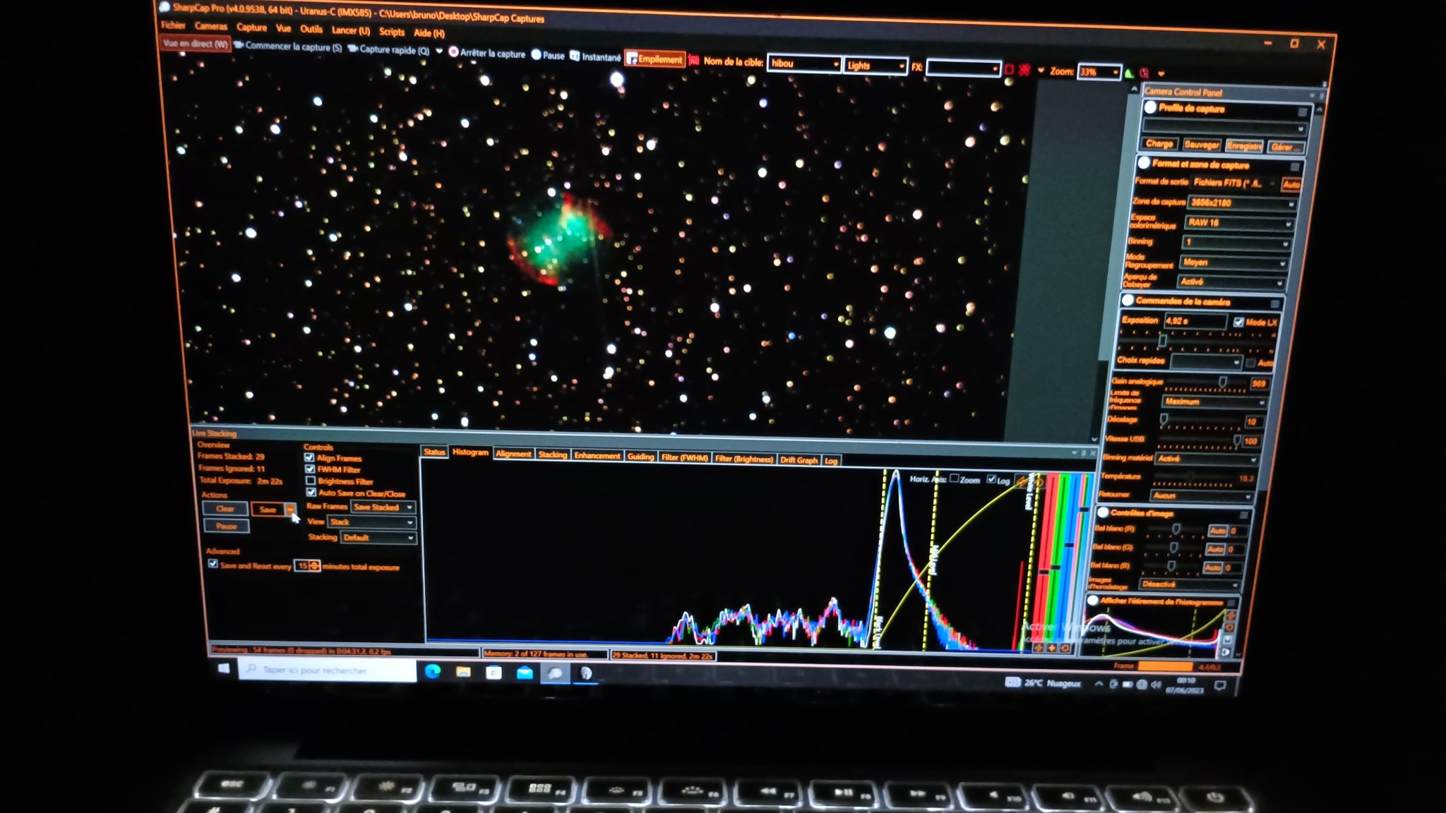

Message par Bruno bakus » 07 juin 2023, 12:51
Merci Olivier très belle cible m27 va falloir que j'améliore ça mais c'est joli
Le suivi n'était pas top
J'ai essayé l'alignement polaire de sharpcap et ça à merdé...j'ai réussi à valider mais en pointant j'étais pas du tout au bon endroit du coup après 2 essais je suis repassé à la raquette j'ai perdu un temps fou et l'heure tournée donc la MAP n'est pas au top et le suivi non plus.

Message par Olivier-Fantasy » 07 juin 2023, 13:10
Belle image !
Je vois que ton mini-histo est "en vrac" :mrgreen:
Tu as des tutos avec plusieurs méthodes au choix, à essayer, pour obtenir une bonne image :
- viewtopic.php?f=30&t=2047
- viewtopic.php?p=122545#p122545
Tu auras un ciel moins sombre et plus de détails sur tes cibles (là les détails fins sont effacés par le "black level" du mini-histo qui mange la moitié de ta courbe : la barre de gauche doit être plus à gauche, pas sur l'arrondi... mais en suivant les tutos, ça se fera tout seul).
Bruno bakus a écrit : ↑
07 juin 2023, 12:51
L'alignement polaire avec SharpCap est très facile à faire et très précis. Il permet à ta monture d'être bien alignée... MAIS !... ce n'est pas ça qui va mettre tes cibles au centre de ta caméra. Pour ça, il faut faire ensuite l'alignement "Go To".
Donc :
1/ Alignement polaire (c'est fait, mais ça ne veut pas dire que tu vas voir tes cibles en les pointant)
2/ Alignement Go To (de la monture par rapport à la cartographe du ciel : pour voir tes cibles au centre de ta caméra)
ALIGNEMENT GO TO :
=> Tu vises une cible. Généralement, cela tombe plus ou moins à côté. Avec un peu de chance, tu vois la cible à l'écran. Souvent, tu ne la vois pas.
=> Tu fais un "platesolve" avec ton logiciel préféré que tu auras installé au préalable (ou bien tu galères "à l'ancienne", pour retrouver ta cible avec un chercheur, en bougeant ton instrument à la raquette : galère et long). Bref, avec un logiciel de platesolve, ça fonctionne tout seul et rapidement. Et c'est facile à installer. Aucune raison de s'en passer.
=> Et une fois que tu vois ta cible à l'écran, selon ton logiciel de monture : soit tu n'as rien à faire, la monture s'est recalée automatiquement et toutes tes prochaines cibles tomberont toutes seules au centre... Soit il faut indiquer à ta monture que : "l'emplacement actuel, c'est l'emplacement réel de la cible : mémorise-le !" (un bouton qui fait que ta monture comprend que là où tu as bougé, c'est la vraie place de ta cible).
Ainsi, ta monture a mémorisé le décalage, et maintenant toutes tes cibles seront bien centrées.
C'est cela, l'alignement Go To, à faire après ton alignement polaire.
En pratique, tu fais ton alignement polaire avec SC (rapide et facile). Tu pointes une cible. Tu cliques sur "Platesolve" (puis sur le bouton "mémoriser le nouvel emplacement")... Et c'est tout. Cela va super vite !

Voici mes captures see as seen
Après traitement je vois plus de couleur et les yeux de la chouette mais c'est pas dingue non plus il me faudra plus de frames à mon avis

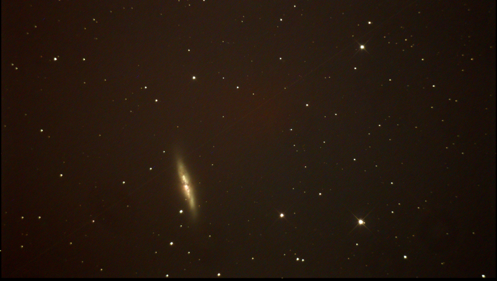

Message par Bruno bakus » 26 juin 2023, 09:44
Voici enfin m81 et m82 j'ai laissé stacker longtemps et je pense que la caméra à dû chauffer d'où le bruit sur l'image mais voici mes as to seen

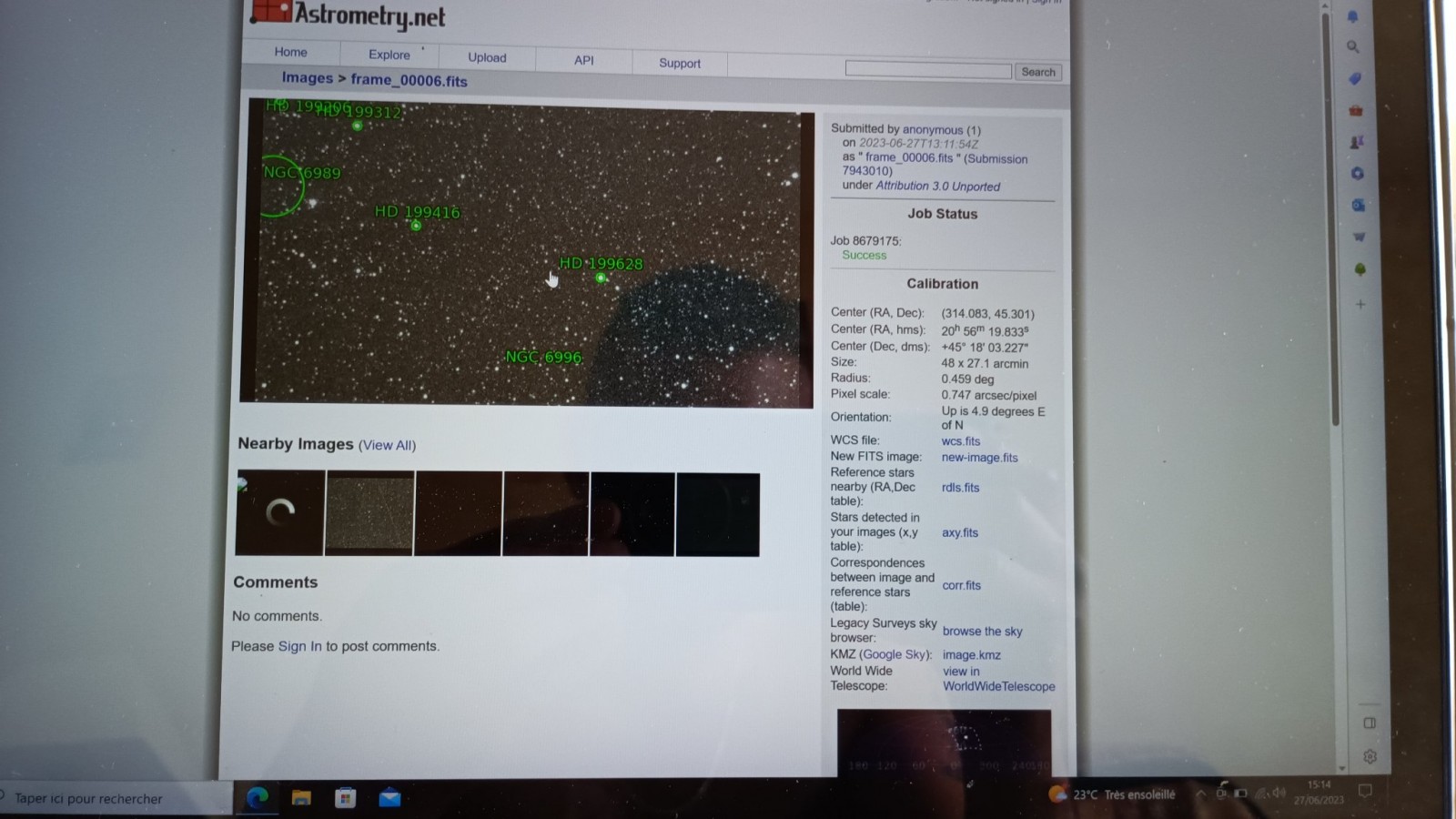

Parcontre le plate solving j'ai pas noté le message d'erreur mais il cherche puis 15 min après toujours rien peu être un souci avec les dossiers sources je vais vérifier de jour .
Pour le plate solving: Astap ou All Sky PlateSolver (ASPS) ? Si tu utilises ASTAP, il faut renseigner le champs dans ASTAP au plus proche de ton champs réel (FOV=Field of View). Tu prends une de tes images, et tu la passes à la moulinette d'Astronomy.net
https://nova.astrometry.net/

Message par Bruno bakus » 27 juin 2023, 12:11
Ah merci car je n'ai toujours pas réussi à faire marcher ça et pourtant ça m'aiderait beaucoup.
Avec mon tube 203/800 j'ai eu un ventilateur à installer au cul du primaire vous pensez que ça peut faire la différence en terme de qualité avec les chaleurs de cet été ?ou bien ça n'est qu'un gadget dont je peux me passer ?
Va Bruno
Message par kaelig » 27 juin 2023, 13:10
27 juin 2023, 12:11
Il faut que tu fasses ca et tu le postes dans ton fil, on va regarder ensuite ta configuration.

Message par Bruno bakus » 27 juin 2023, 14:47

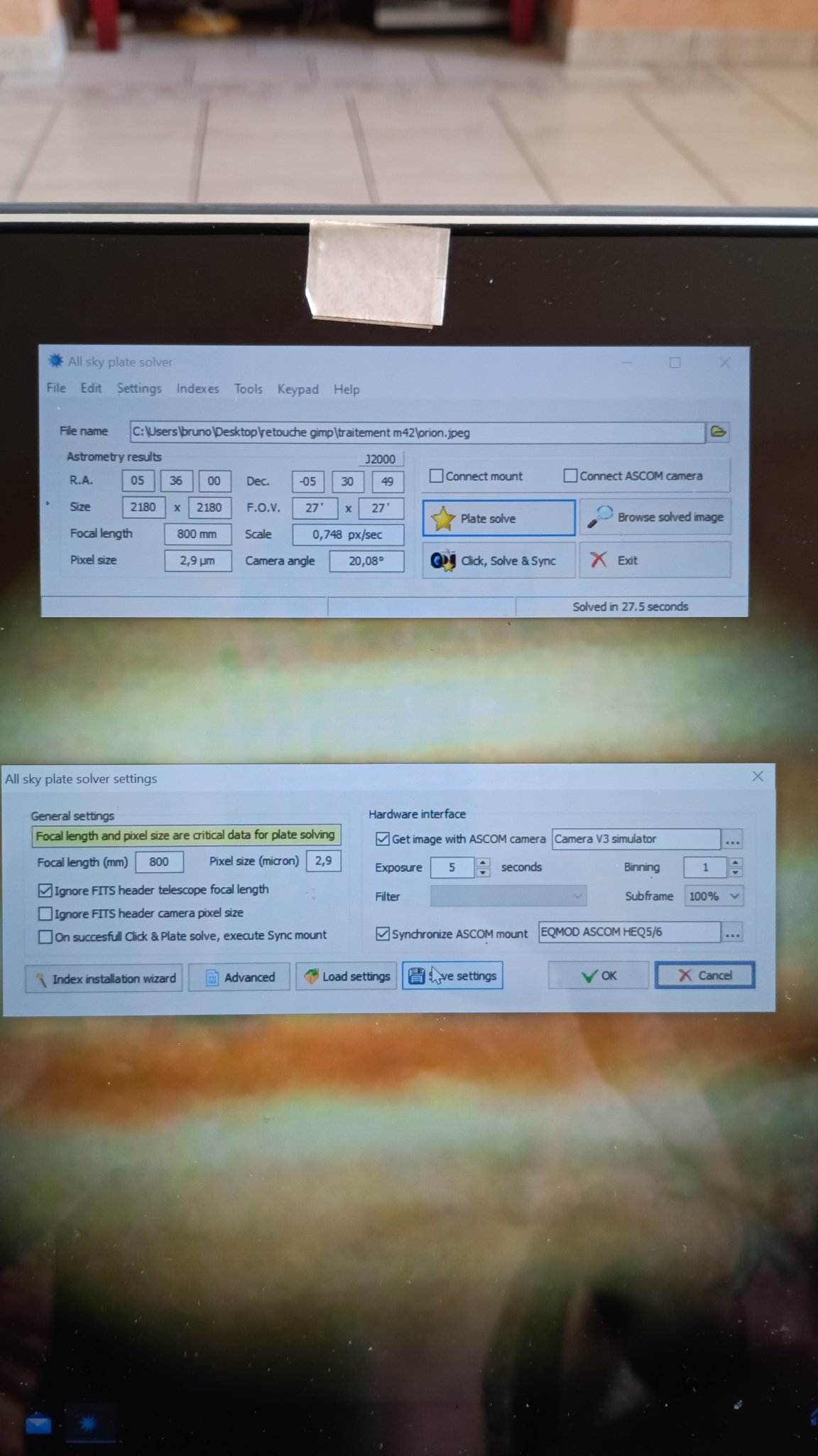

J'ai lancé ça sur ton site j'attend le resultat parcontre je viens d'ouvrir all skyplate solver j'avais pas vu ce message ...focal length and pixel size are critical data for plate solving🥴
Bruno bakus
Messages : 199
Inscription : 17 janv. 2023, 09:02
Localisation : Limoges
Va Bruno
Message par Bruno bakus » 27 juin 2023, 15:18
Et voici le résultat
27 juin 2023, 15:18
Je ne sais pas comment tu peux trouver ta focale avec nova.astronomy.net, mais ton tube est un 200/800, donc si tu n'a pas de barlow ou autre truc chelou, ta focale est de 800 mm
Il faut donc :
- Installer ASTAP et la base d'étoile D50 (https://www.hnsky.org/astap.htm)
- Régler les paramètres de Sharpcap
> Dire à Sharpcap d'utiliser ASTAP pour le plate solving
> Dire à Sharpcap de synchroniser et faire bouger la monture
> Renseigner ta focale (800)
> Lui dire où est le programme ASTAP (c:\program files\Astap par défaut)
> Il y a un bouton pour vérifier que SC a bien trouvé Astap
Bruno bakus
Messages : 199
Va Bruno
Message par Bruno bakus » 27 juin 2023, 19:53
Du coup je dois pas être si mauvais dans mes réglages c'est exactement cette manip que j'ai suivi .
Mon pc n'est pas un foudre de guerre peu être que ça rame trop , ou bien il n'arrive peu être pas à identifier suffisamment d'étoiles ce coquin .
Car effectivement dans le test de sharpcap il me dit que c'est ok .
Je vais finir par y arriver 🤞🤞 à force de persévérance 🤣
Merci en tout cas .
Je vais essayer ce soir malgré ce voile de fumé venant du Québec 🤷ce qui est paradoxal c'est que je pars au Québec dimanche et que je ne pourrai plus faire d'astro pendant 15 jours et que j'avais envisagé de contacter des astronomes la bas 🥴🤣🤣
ouiouiblog
Messages : 1706
Localisation : 44
Va Bruno
Message par ouiouiblog » 27 juin 2023, 20:06
S'il refuse le platesolve > augmente le temps de pose et le gain. Chez moi :
- Gain 400
- Pose 0.5 sec à 30 secondes (tu commences à 0.5 et tu montes jusqu'à ce que ça fonctionne ; généralement chez moi, ça passe à 4 ou 8 secondes)
- Tu peux passer en Bin 2 pour le platesolve, ça aide (n'oublies pas de repasser en Bin 1 ensuite)
