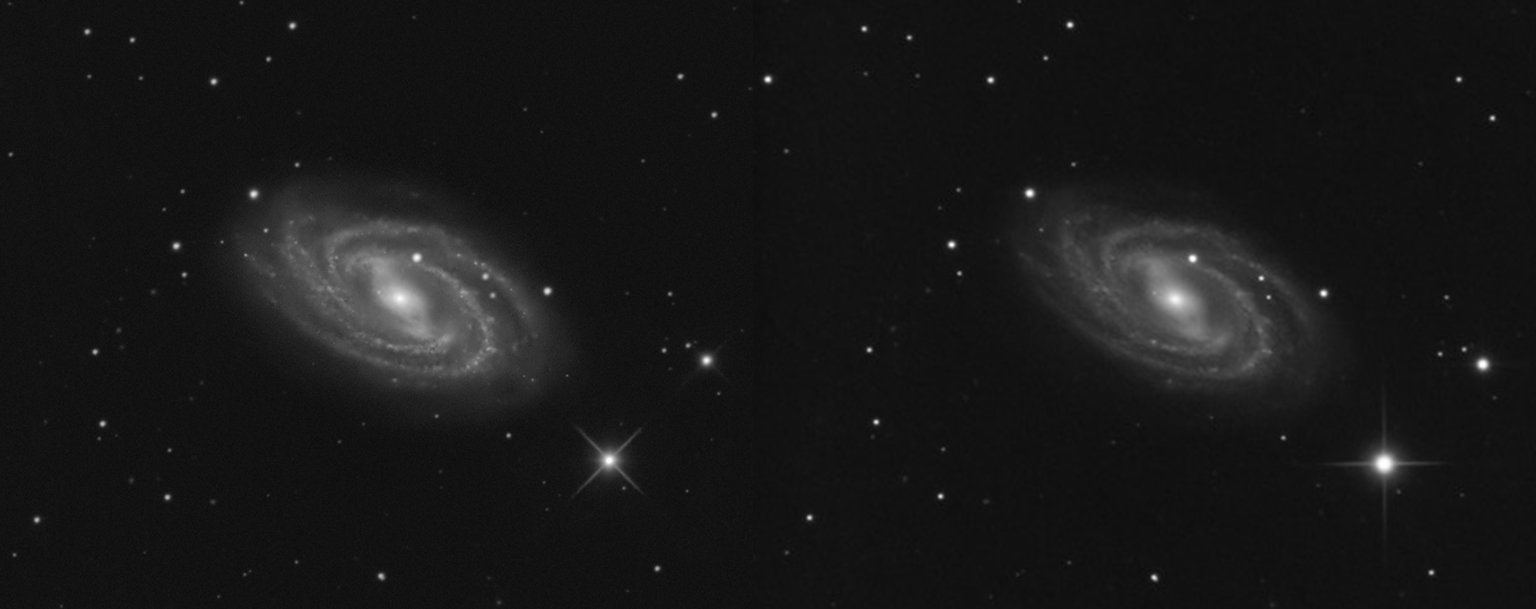

Pour le gap 150 vs 200, il existe, je l'ai vu (en mono vs mono), ici un exemple confrontant le 200/800 (760mm de focale) avec la 533MM et le 150 powered by Zen (717mm de focale) et la 290MM avec un gros crop pour mieux saisir la nuance.
200 vs 150.jpg (59.04 Kio) Consulté 2767 fois
Le 200@3.8 a gauche en 40x30s, le 150@4.75 a droite en 120x30s
On ne regardera pas ici le signal, l'un etant plus rapide que l'autre d'une part, et l'autre ayant plus de poses, je n'ai pas fait le calcul d’équivalence, on se contentera de juger la finesse de l'image, en sachant que le combo 150/290M a l'avantage de l’échantillonnage grâce aux petits pixels de la 290 (0.84" vs 1.02"), donc ici on peut raisonnablement considérer que c'est le diamètre qui parle (je n'avais plus ma 290 bien aimée pour faire le test avec la même camera...), le seeing était comparable, les étoiles on une taille/tronche assez similaire sur les deux images donc on ne peut pas taper sur le suivi ou une fwhm meilleure ou moins bonne.
Même ciel, même pilote, routine de traitement similaire dans les grandes lignes (j'essaie toujours d'en sortir le plus possible en évitant au maximum de bousiller l'image), sans y passer une loupe on voit quand même une différence entre les deux (d'ailleurs plus facile a voir au départ qu'entre un 150 qui faisait mieux que se défendre et un 300 nettement moins facile a dompter au passage, même si maintenant le doute n'est plus permis ça a mis le temps :ninja: )

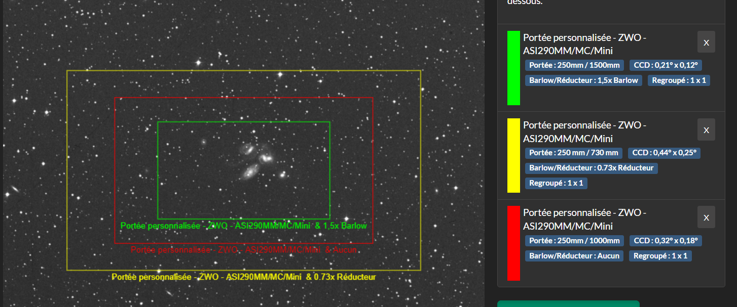

j ai fais cette simulation avec un 250 newton F4 et la cam 290 SUR LE QUINTET HUMMM :romance-heartsthree: je vois le potentiel de celle-ci avec le simulateur
en jaune avec le reducteur nexus 0,75
en rouge normal disons le maxfield 0,95
en vert barlow 1,5
Capture d'écran 2023-08-17 084843.png (623.81 Kio) Consulté 2748 fois
Capture d'écran 2023-08-17 084904.png (62.74 Kio) Consulté 2748 fois
Capture d'écran 2023-08-17 084922.png (59.81 Kio) Consulté 2748 fois
Capture d'écran 2023-08-17 084938.png (61.97 Kio) Consulté 2748 fois
bon comme suis pas un expert le resultat sur la resolution est ce bon ??
