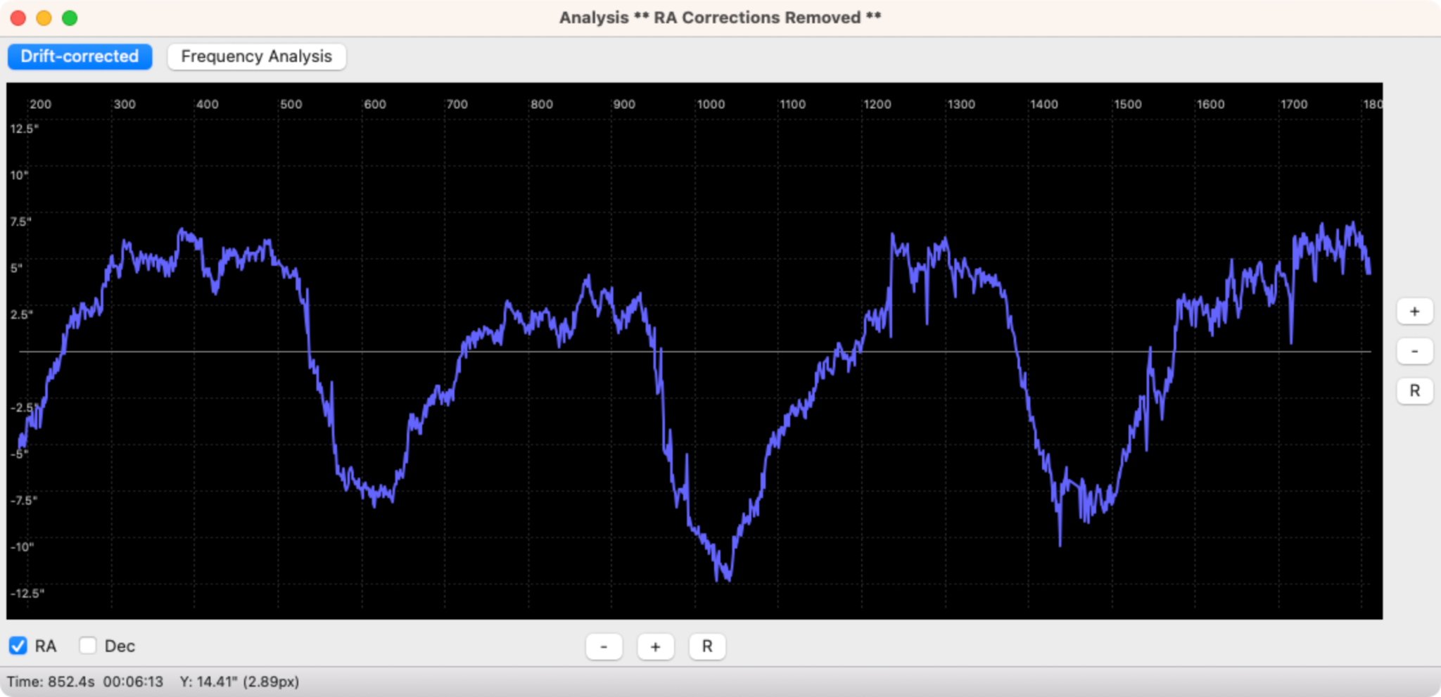

Message par clouzot » 17 sept. 2023, 10:06
Je peux te proposer une méthode mais il faut quand même autoguider (sinon, comment connaître cette courbe...?).
- Tu mets en place l'autoguidage sans trop de prise de tête. Tant que ça guide à peu près avec PHD2, peu importe les perfs.
- tu laisses tourner PHD2 pendant quelques cycles de VSF
- tu fermes PHD2, tu ouvres son fichier log avec PHDLogViewer, tu sélectionnes à gauche la séquence la plus longue disponible dans le log
- clic droit sur la courbe de guidage, tu demandes l'affichage de ta session en "Raw RA", sans corrections donc.
(exemple d'une session d'une trentaine de minutes avec ma RST-135 pas très bien alignée, mais qui montre son importante erreur périodique)

Message par clouzot » 17 sept. 2023, 11:42
Je peux t’assurer que ce qui est affiché c’est bel et bien l’erreur périodique de la monture.
Raison : On ne parle pas de la même échelle. Les « erreurs d’auto guidage » dont tu parles sont de l’ordre de quelques secondes d’arc grand maximum. L’erreur périodique, elle, sera souvent 20x plus élevée en magnitude, voire encore plus que ça. La courbe affichée « RAW RA » correspond à l’ensemble des corrections que PHD2 a dû effectuer pour suivre à peu près une étoile, donc en très grande proportion la fameuse EP que tu veux afficher.
l’erreur périodique c’est bien la différence entre
- le mouvement sidéral des étoiles, qui est ta référence optimale,
- et le mouvement effectif de ta monture, avec toutes ses erreurs
Il te faut d’une façon ou d’une autre avoir accès à cette référence. Le guidage PHD2 peut te la fournir assez simplement.

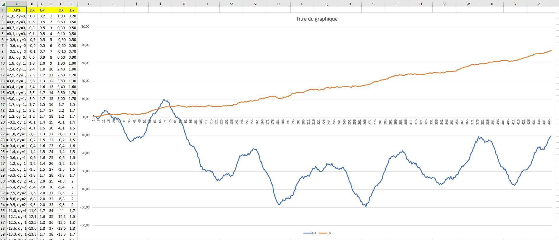

Et pour avancer quand même, j'ai récupéré les logs de Sharpcap avec les décalages en pixels (= sec d'arc chez moi environ) que j'ai mis dans Excel.
Et j'affiche la courbe d'erreur : AD en bleu / Dec en orange (Rq.: j'avais exprès créé un défaut de mise en station pour que le graphique des croix soit visible dans Sharpcap et ne s'empile pas tout au même endroit).
Bon ... cette fois la, c'était des poses de 8sec (1 heure au total) donc un peu longues pour être précis mais ca me permet de dégrossir le truc en attendant mieux.
Me reste à regarder du côté des Transformées de Fourrier et ca devrait le faire.
C'est pour m'occuper en attendant ... :lol:
Oui. Tu vas obtenir un joli spectre avec probablement quelques harmoniques principales, dont la période (et parfois la demi-période) de ta VSF, et probablement aussi un ou deux périodes correspondant à l'étage de réduction en sortie de moteur. Le reste sera dans le bruit à cause de ton échantillonnage de 8 secondes, mais l'amplitude est souvent faible par rapport au reste.
Et peut-être même une période super longue qui semble se dessiner sur ta courbe, et dont je ne m'explique pas l'origine pour l'instant.
C'est bien d'avoir commandé ce câble car PHD2 et son log viewer va te permettre d'aller objectiver ce qu'il se passe vraiment, et de voir étape par étape comment la correction d'EP va te faire ressortir les autres erreurs de période et d'amplitude moindre. Comme ça tu sauras sur quel élément travailler (jeu de travail pignon-VSF, étage de réduction...) et si l'installation d'un kit Rowan te permettra de régler tes soucis une fois pour toutes !

Message par Obititi » 18 sept. 2023, 19:28
18 sept. 2023, 13:23
L'analyse spectrale dans Excel confirme bien les fréquences principales (gros chiffres dans périodogramme), ca semble tenir la route :D
Pour l'instant, je ne sais pas à quoi correspondent les 3 en rouges de 1277, 958 et 766 secondes.
Mais j'ai vu sur Webastro des graph périodiques HEQ5 avec aussi une grande oscillation générale.
J'ai mis un coup de comparateur sur l'axe AD (même si j'ai pas de belle surface accessible) et j'ai réglé le serrage de l'écrou ou j'ai le moins de faux rond entre 2 et 4 centièmes.
J'espère avoir la possibilité ce soir d'enregistrer 1h avec des poses de 1 sec. Wait and see.
PHD2 sera surement plus efficace mais c'est pour la beauté du geste :D
