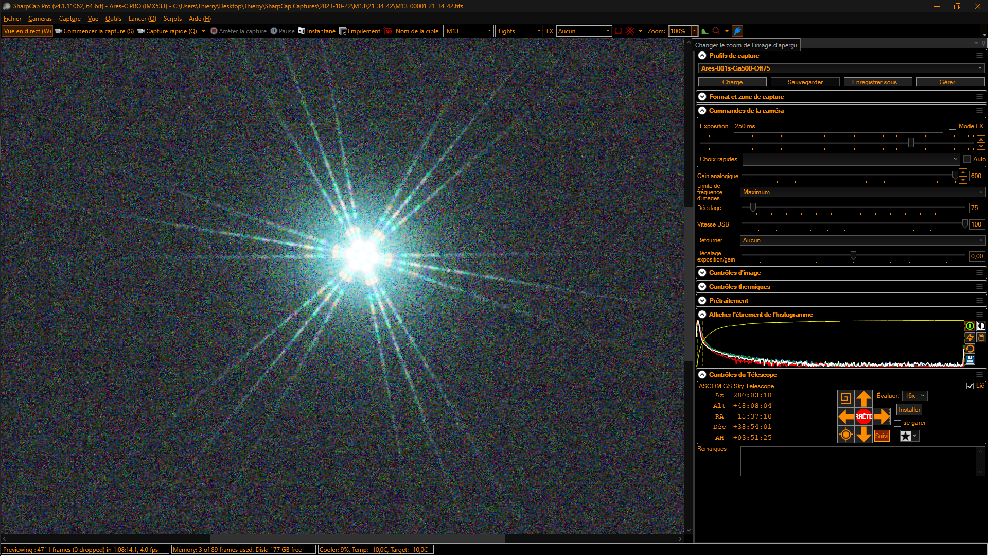

Message par Obititi » 22 oct. 2023, 23:46
Ca me parait pas mal, et ca fonctionne bien pour le réglage, une bien belle invention :

Message par ouiouiblog » 23 oct. 2023, 00:52
C'est une vue avec le tri Bahtinov ? Ca pète mieux qu'une boule à facette !
Je n'ai jamais essayé. Ca m'intéresse de voir ce que ça donne sur le ciel (et sur le tilt > oui, je suis monomaniaque).

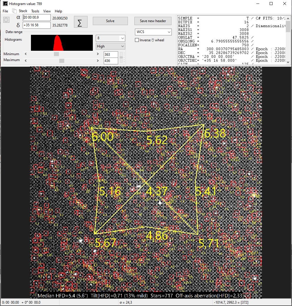

Pour être complet, le Tilt d'une de mes bruts d'hier soir qui varie entre 13% et 16% globalement sur une série de Fits.
Vous arrivez à quelles genres de valeurs pour que ca vous paraisse acceptable ?
Chez moi ça varie entre none et mild (comme chez toi, je n'ai pas réussi et pas vraiment cherché à faire mieux).
Ma remarque sur le tilt venait du fait qu'une mauvaise collim génère du tilt. Tu pourrais refaire la mesure de tilt en tournant ta caméra de 90° pour savoir si ton léger tilt résiduel provient du train optique ou d'une collim encore imparfaite (malgré le résultat du tri-bahtinov qui, en plus de péter comme un luminaire de discothèque, semble nickel).
Mais je pense que je vais m'imprimer un tri-Bahtinov. Ca m'a l'air plus simple que mes tests de tilt avec un résultat satisfaisant.

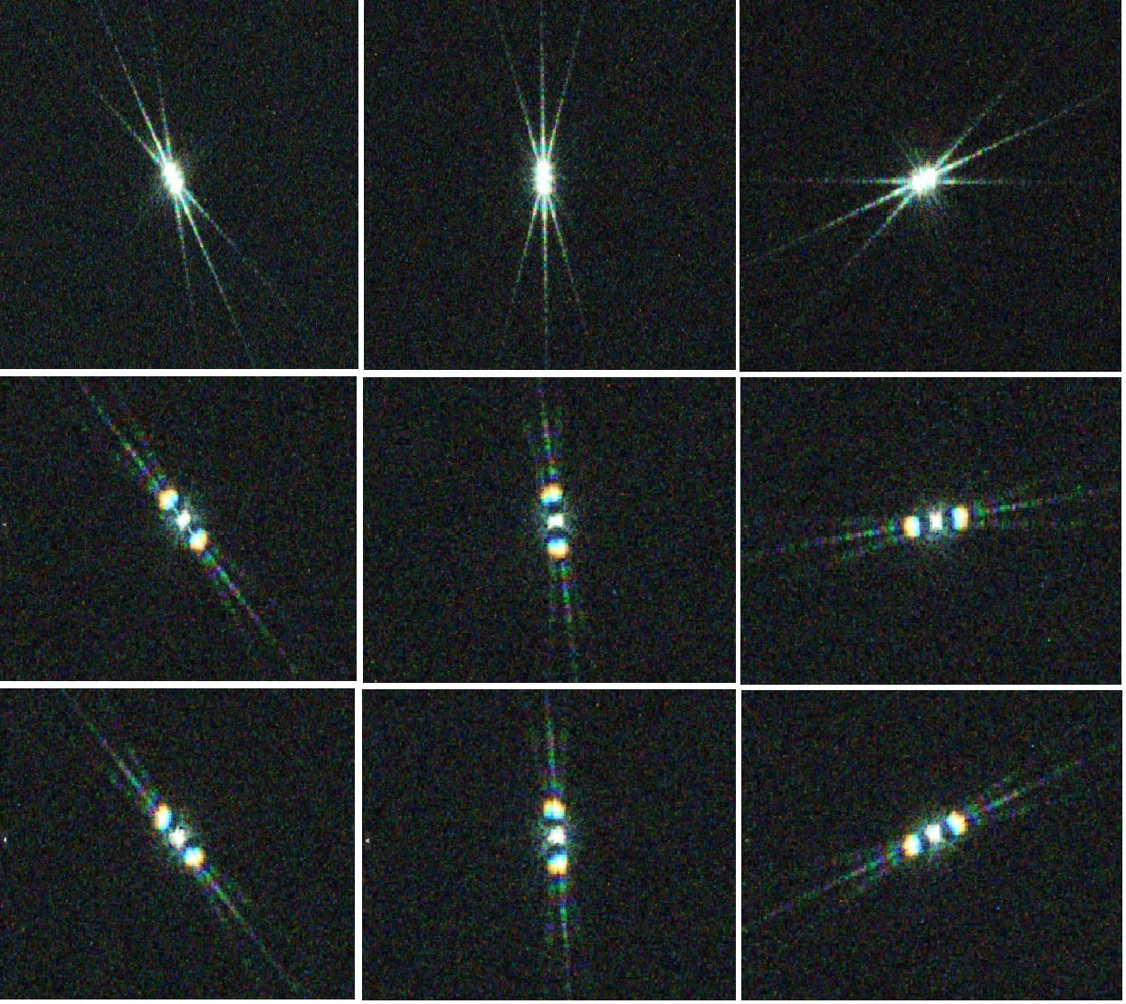

Avec ce mauvais temps, je me suis bricolé une étoile artificielle qui va pas mal du tout : un trou percé à l'aiguille (sur une surface dure) dans du scotch noir d'électricien collée sur une frontale à Led :)
Comme ca, pas besoin d'attendre la nuit des étoiles :lol:
Un petit essai que je trouve bien intéressant et prometteur :
ci-dessous une série avec 2 Bahtinov différents 1 et 2.
La 1ere ligne ci-dessous est avec le 1er masque tourné de 120° à chaque fois. => Avec donc la lumière prise de facon répartie sur tout le tube mais 'orientée'. => La collimation semble pas mal.
La 2eme ligne est avec le 2eme masque, donc pour ne prendre qu'une portion externe de la lumière du tube. => On voit très bien le décalage de la MAP.
La 3eme ligne est avec le 2eme masque mais avec la MAP refaite => Sur l'image du milieu, il reste un petit décalage => Surement la direction du Tilt à corriger :-)
Rq.: je constate un phénomène étrange que je n'explique pas pour l'instant : Avec un Tri-Bahtinov complet, les 3 directions résultantes sont bien à 120° l'une de l'autre visuellement mais pas avec le masque de type 2 ... :think:
=> J'en suis à chercher comment différencier clairement l'influence du Primaire et du Secondaire ... Vu ce que je constate, j'ai l'impression que l'orientation du secondaire (du à sa surface plane) n'est pas primordiale et correspond plutot à une perte de luminosité sur les bords extérieur si son orientation n'est pas parfaite. Mais il doit surement être dimensionné pour avoir un peu de marge. => Je suppose que l'on peut juger de sa bonne orientation par rapport à la luminosité des 2 aigrettes inclinés, que je trouve d'ailleurs un peu moins lumineuses sur l'image du milieu.
=> C'est un 1er essai à affiner mais je trouve ca très intéressant dans l'optique de régler facilement sa collimation.

Message par ouiouiblog » 24 oct. 2023, 13:36
Sympa ta nouvelle boule à facette !
Obititi a écrit : ↑
24 oct. 2023, 10:46
Je ne sais pas comment fonctionne le tri-bahtinov et de quelle manière la forme du masque influe sur la position des aigrettes. Tu considères que chaque tiers de masque dessine des aigrettes à 120° des autres, mais ce n'est pas forcément le cas, si ?
Sinon, l'orientation change entre les 3 lignes d'image, je pense que c'est aussi lié à la précision du couvercle de pot de peinture

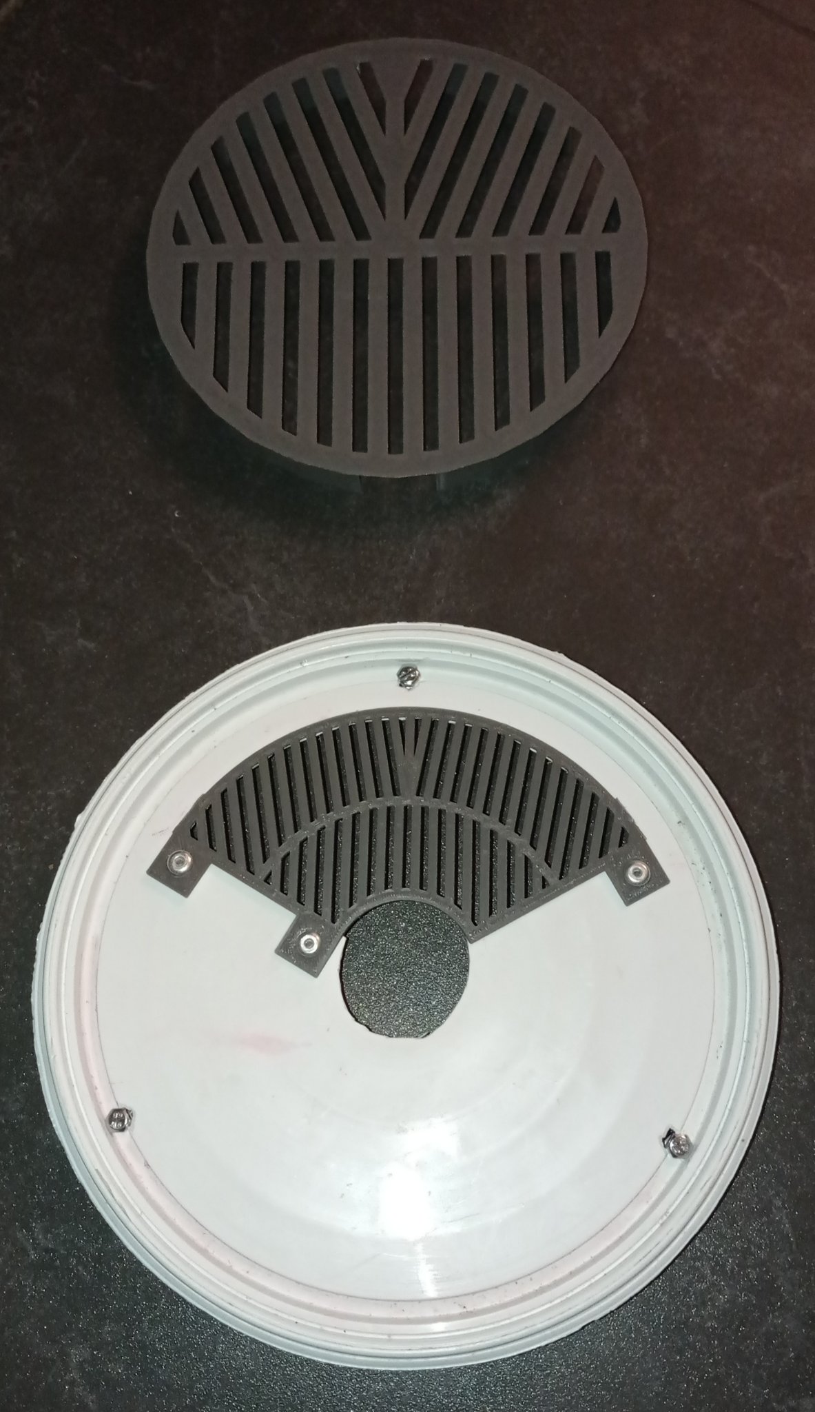

Message par Obititi » 24 oct. 2023, 14:38
ouiouiblog a écrit : ↑
24 oct. 2023, 13:36
C'est sur que sur la figure de base, comme tu peux le voir sur mon post plus bas avec le Tri complet, les 3 groupes résultants sont bien pile poil séparés de 120°.
La, avec un seul motif, je tourne manuellement pour orienter suivant la direction des vis de réglages.
Dans le cas ci-dessous, je fais ca rapidement à l'oeil mais je ne vois pas comment je pourrais autant me tromper, et en plus, quasiment de la même valeur à chaque fois, puisque il y a à peu prêt la même 'erreur' sur les 3 lignes ... C'est pas bien grave, mais faut que je tire ca au clair :think:
C'était un bidon de produit piscine pour que l'impression 3D ne prenne pas trop de temps ... :lol: mais non, il est bien rigide, et j'ai testé de mettre le masque de travers jusqu'à 1 cm, ca changeait quasi rien => Ce qui m'a un peu surpris d'ailleurs.
Je suis en train d'en imprimer une version complete de la forme 2, donc avec chaque zone excentrée.

Message par Obititi » 24 oct. 2023, 19:48
24 oct. 2023, 19:21
@Obititi, tu aurais le lien d'une app en ligne pour dessiner les tri-bahtinov ?
Edit : je suis naze ... :roll: J'ai cherché 1/2 heure avant de poser la question et j'ai trouvé 5 minutes après ... https://skeye.rocks/tools/mask/ ou https://satakagi.github.io/tribahtinovW ... tinov.html
Ca me le fait souvent aussi :hand:
J'utilise Satakagi, version 2.
