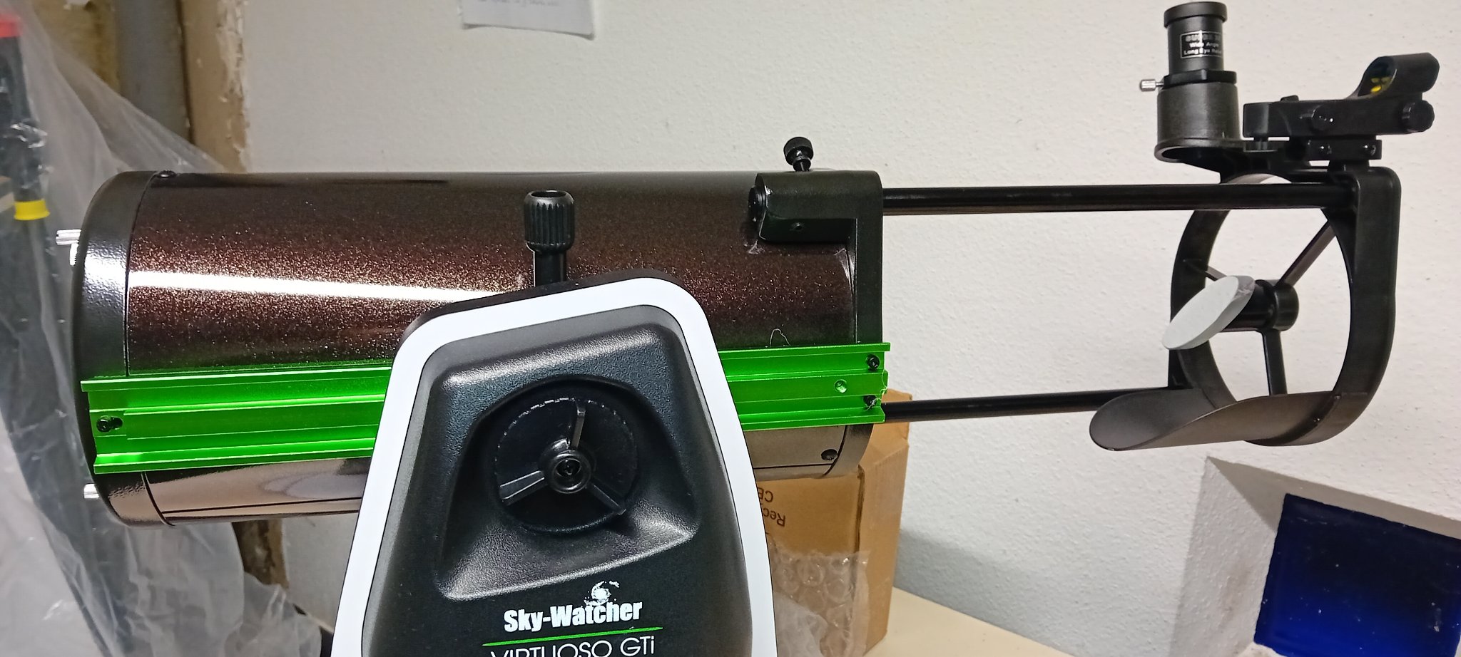

L'ensemble est prémonté sur le socle , juste a mettre des piles ou l 'alim ( conso 1A) , déplier l'engin et c'est parti . Il est sympa .
Une fois étiré, un coup d'œil à la collim ....et ben pas grand chose à faire , a peine un pouillème de tour sur une des vis du primaire ( miracle ?)
A voir à l'usure des bagues de coulissement des tiges à la longue ....

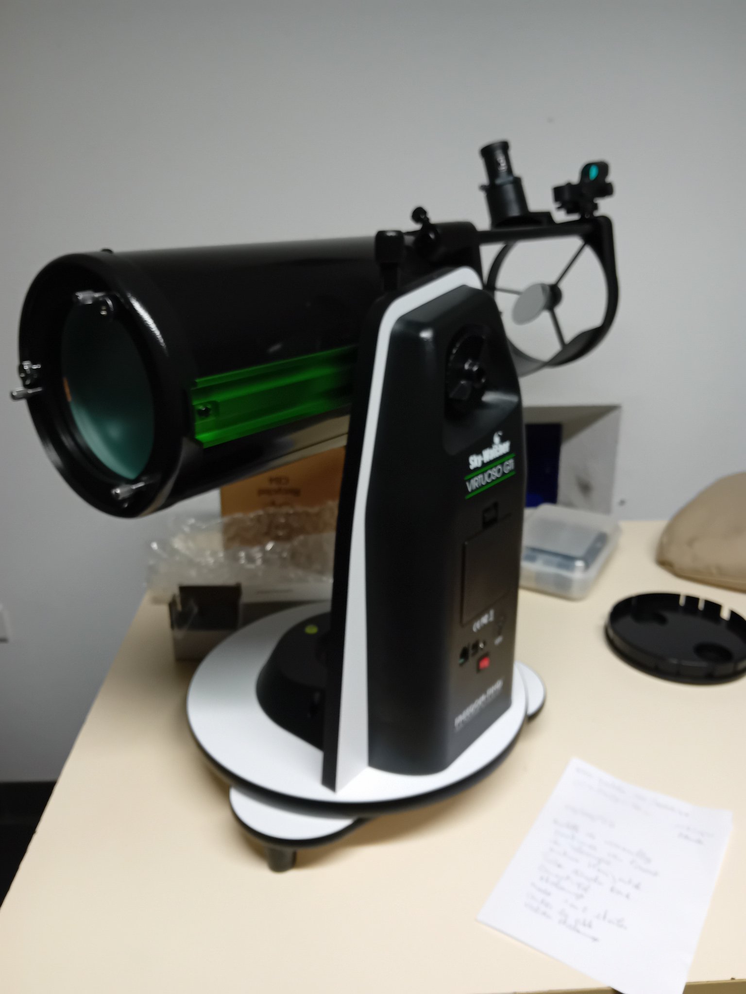

Contrairement a quelques questions plus en avant dans le fil , les 2 mouvements rotation Alt azimutale et inclinaison sont bien débrayables et c'est bien indiqué dans la description sur certains sites . Voir même mieux que ça .
" Codeur double Freedom-Find™ : il vous est possible de déplacer le télescope à la main sans pour autant perdre les informations de position précédemment enregistrées. Cela permet d'effectuer des mouvements sans utiliser les moteurs. On peut ainsi associer vitesse et économies d'énergie. "
. Bon mise en route . Mise de niveau horizontale sur la table , orientation tube au nord a a boussole .
- Puis démarage de l'application Synscan
La monture génère son propre WLAN et peut communiquer avec le smartphone via l'application SynScan . Initialisation et commander la monture.
Et c'est parti , et en plus assez précis . ( je suis un peu sur le cul )

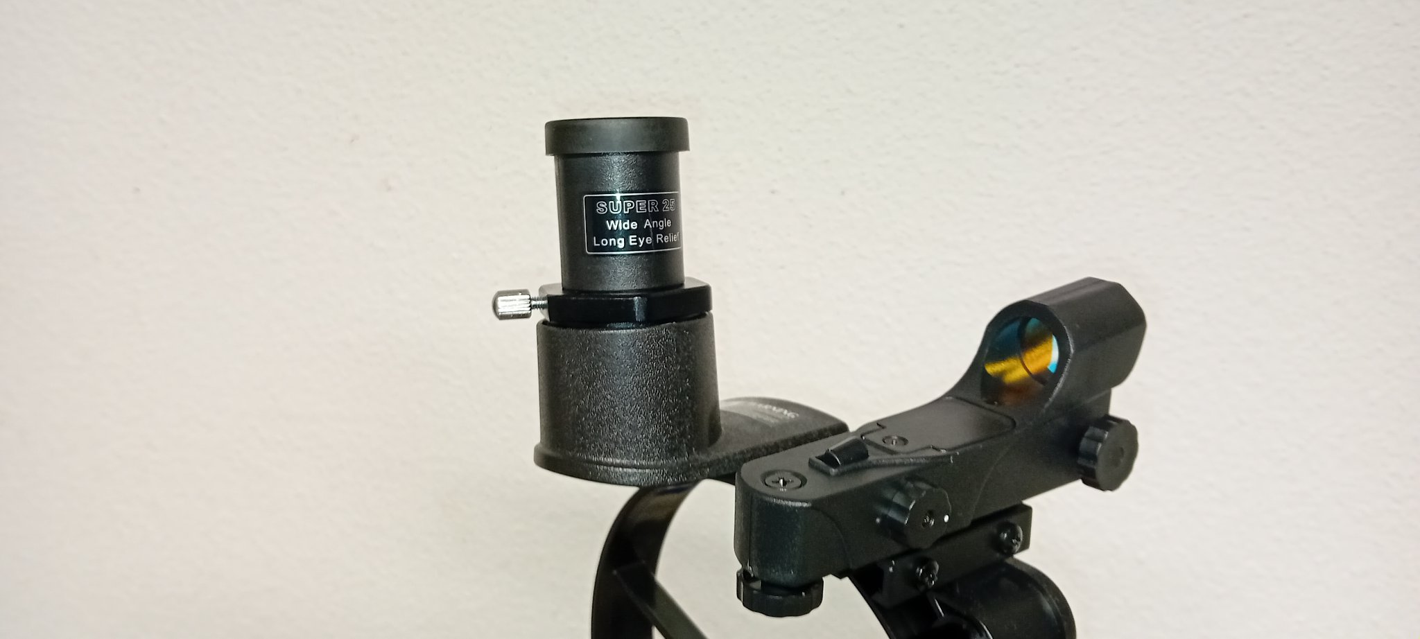

Un petit point faible quand même ...dommage .
Le porte oculaire manque un peu de rigidité , si en visuel ça peut passer , pour de la photo pas gagné mais pour du VA cela devrait faire avec une caméra pas trop lourde .
Le concepteur aurait pu faire le support araignée , viseur point rouge et porte oculaire plus large , cela aurait assuré plus de rigidité .
La mise au point se fait par rotation du porte oculaire , si c'est assez précis par contre le mouvement fait bouger l'ensemble , il faut un peu tâtonner.
