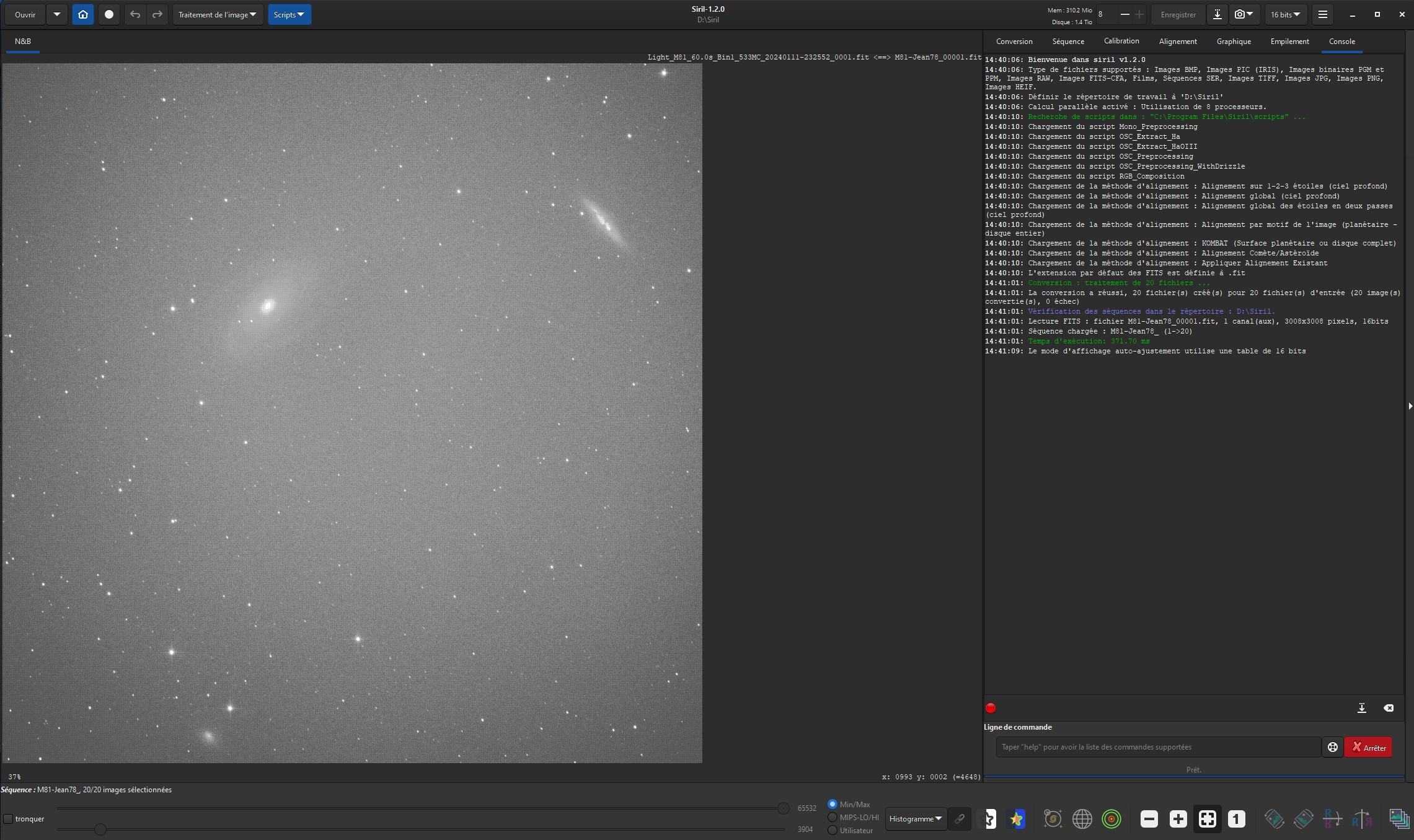

Alors... ma récré (car je bosse, moi, aujourd'hui - mais ça va, c'est light - et c'est moi le patron, je peux bosser jusqu'à minuit pour compenser ;) )
D'abord, convertir les fichiers :
Capture d’écran 2024-01-15 144056.jpg (204.62 Kio) Consulté 2077 fois
Voilà :
Puis, la calibration (darks et flats, pas besoin de bias sur une caméra moderne) en pensant à cliquer sur "Dématricer" :
Capture d’écran 2024-01-15 144239.jpg (81.05 Kio) Consulté 2077 fois
Voilà :

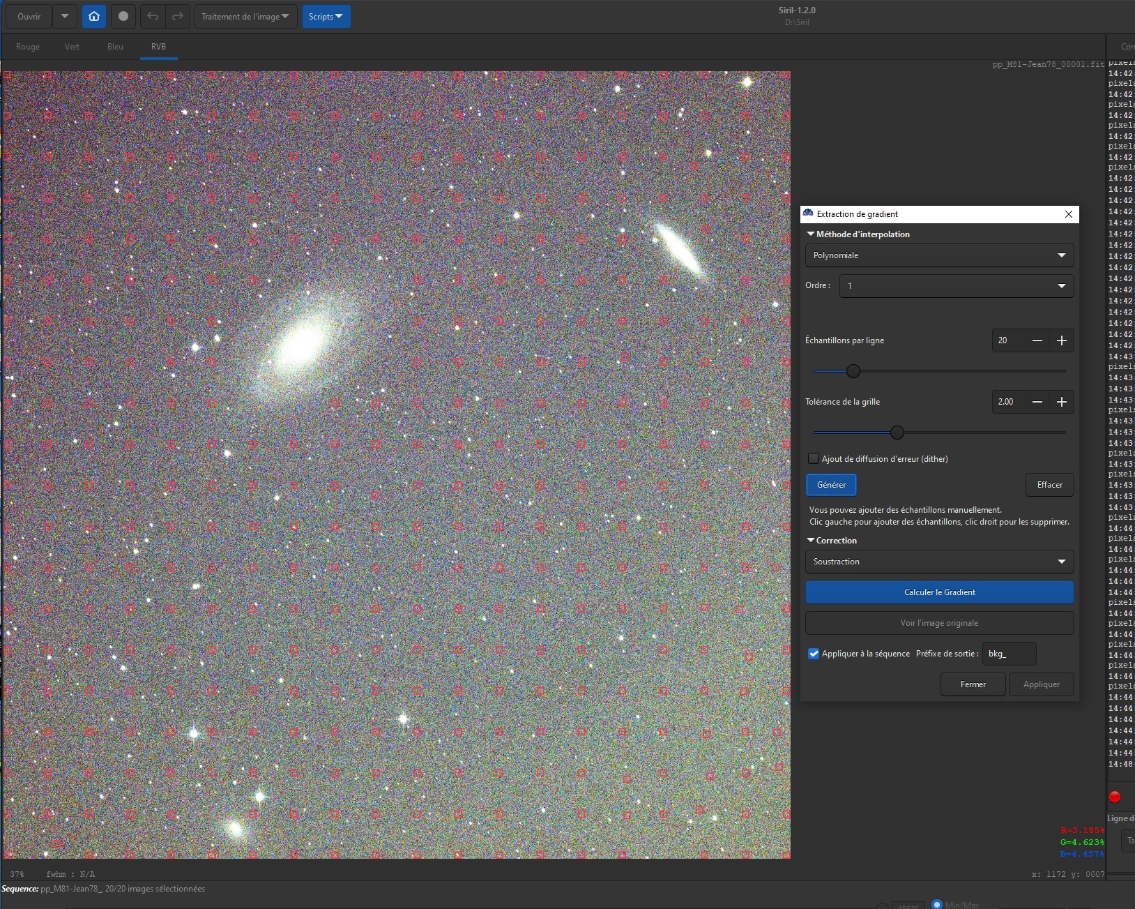

Comment il y a un bon gradient, on peut déjà faire une extraction (en mettant sur 1, comme tu le sais) :
Voilà :
Et on aligne (rien à faire, juste cliquer) :
Capture d’écran 2024-01-15 145311.jpg (77.33 Kio) Consulté 2077 fois

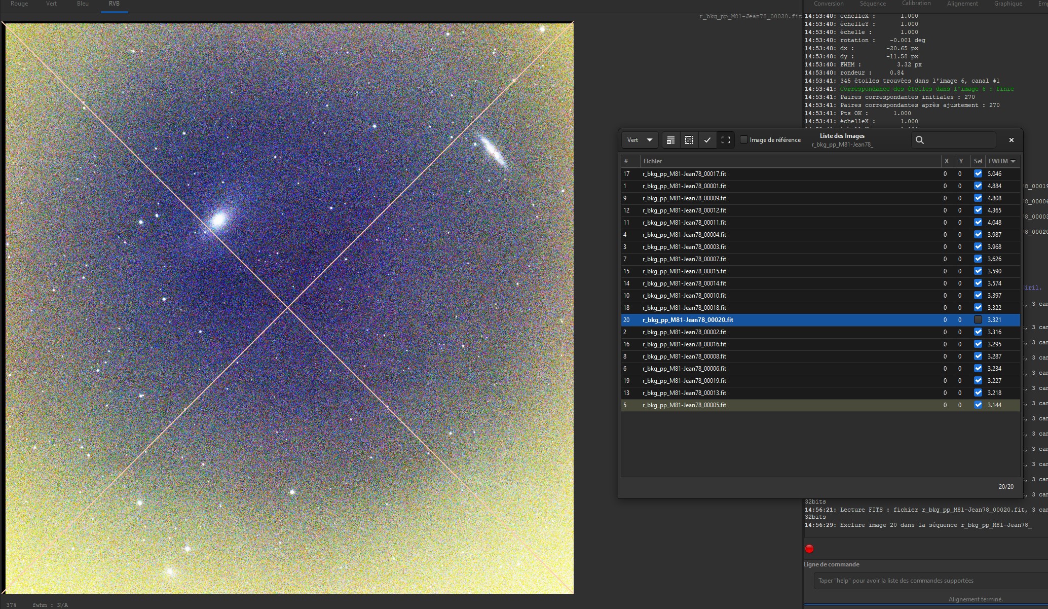

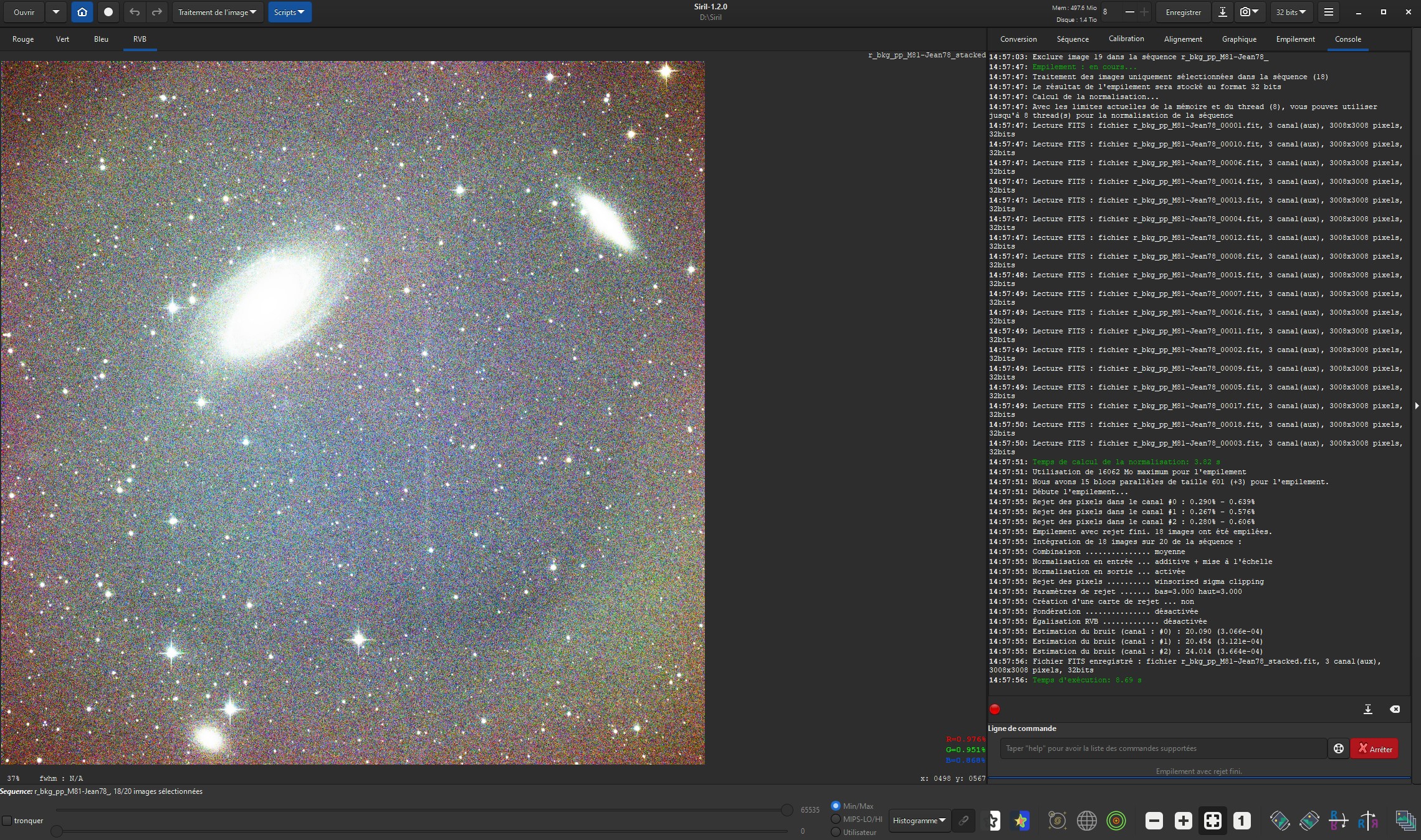

Maintenant, tu peux regarder tes fichiers :
Effectivement, les images 19 et 20 étaient à jeter (tu les décoches) !!
Donc, plus qu'à empiler. J'ai gardé les 18 images, mais quand tu as beaucoup d'images, tu peux même sélectionner selon la rondeur des étoiles ou la FWHM (même si la différence reste très très subtile au final) :
Capture d’écran 2024-01-15 145741.jpg (72.28 Kio) Consulté 2077 fois
Voilà :
Le flat a l'air d'avoir eu un souci, apparemment (les spécialistes nous donneront leur "diagnostic")...

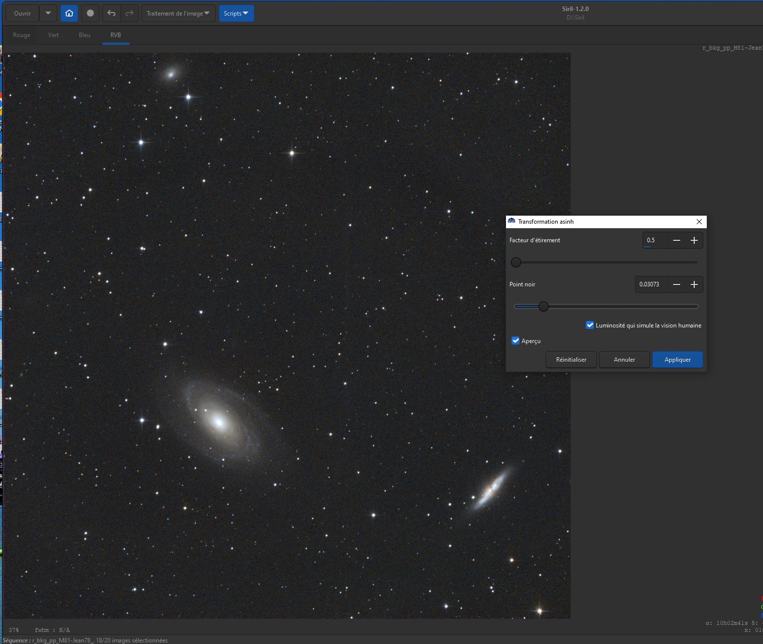

Je peaufine avec Asinh (je sais que d'autres font l'Asinh en premier, chacun son truc) :
Capture d’écran 2024-01-15 150328.jpg (363.51 Kio) Consulté 2077 fois

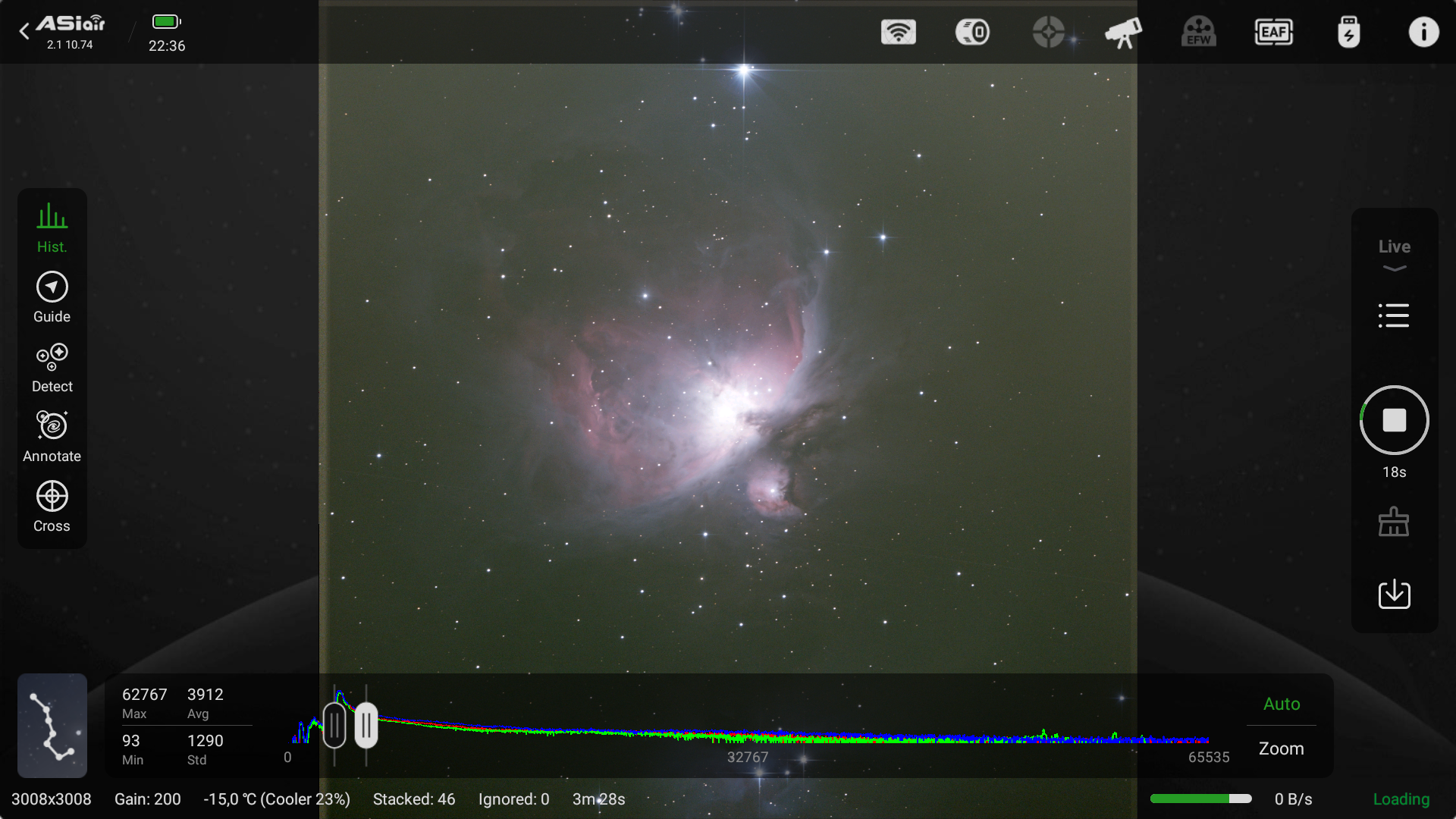

Tu devais avoir de la buée sur le secondaire (ou train optique) sur les Pléiades (ou alors voile nuageux)
Belle M42, on voit bien les nébulosités sombres autour ;)

Bien vu @fcouma tu met certainement dans le mille, la Rosette fut ma dernière cible, j'ai retrouvé le télescope plein de glace!! Ne voulant pas démonter le train optique, il faudrait regarder avec un petit miroir coudé, comment faite vous, pour détecter la buée sur le secondaire?
Evidement le mieux c'est de prévenir son arrivée :cafe:

Tu le vois sur les images, la luminosité baisse pas mal (plus difficile en stackant sauf si tu peux voir les brutes avant empilement)
Sinon:
Tapis de gym à bakou (Décathlon) pour éviter la buée sur le secondaire :D
Bande chauffante sur la lunette guide
Anti buée sur la caméra 2600MC
Mon miroir primaire étant très enfoncé dans le tube : pas de souci

Voila la méthodologie que j'applique pour le traitement manuel:
  • Faire un rep Non de l'obj avec light dedans
    Convertir les lights
    Dans calibration pointer les DOFs sur les repertoires de la seance issue de la clef USB de l'asiair et calibrer les lights on se retrouve avec du RVB car on a cocher dématriçage avant sauvegarde
    Avant d'aligner, retirer du gradient en polynomiale de facteur 1 (ciel de banlieue)
    Aligner, supprimer photo trop mauvaises avec FHMV en trop et visualiser toute les photos
    Empiler avec normalisation en sortie
    Faire une sauvegarde
Traitement
  • Faire extraction du gradient RBF
    Puis étalonnage des couleurs avec photométrie en faisant une sélection si problème de reconnaissnce
    Suppression du bruit vert
    Transformation AsinH sans forcer en remettant en linéaire
    Transformation histogramme tjrs en linéaire
    faire une sauvegarde
    Puis dans GIMP: (suivre l'excellent tuto de @Olivier-Fantasy mais le temps me manque souvent
    viewtopic.php?f=9&t=1299&p=172983#p172983
J'ai bon? :pray:

Fcouma te donnera son avis, mais vu que je suis là, je te donne le mien en passant : il ne faut pas retirer le bruit vert avant d'avoir fait la "montée d'histogramme" (asinh ou manuelle)...
J'ai essayé "avant / après" : en le faisant avant, j'avais des images orange :mrgreen:
Donc, cela te ferait :
Traitement
  • (Eventuel recadrage, sinon ça peut fiche en l'air ton retrait de gradient, s'il reste des "bandes")
    Puis étalonnage des couleurs avec photométrie (tout simple, juste en automatique)
    (et souvent, là, refaire un étalonnage mais en manuel)
    (booster la saturation, sans exagérer)
