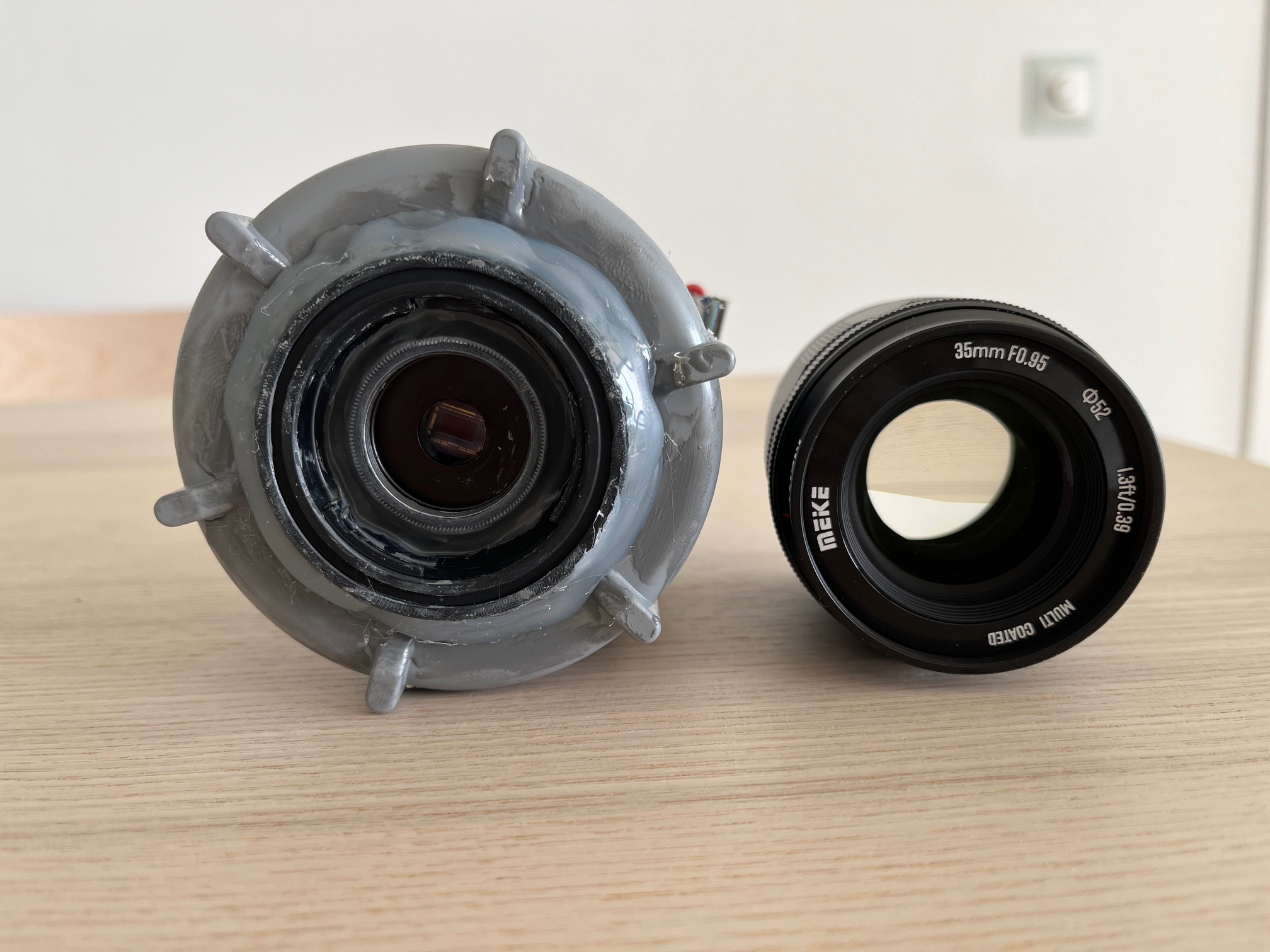

Salut.
Je continue à tester cette petite caméra. Tout juste rentré de mon cordon de dunes donnant sur la Mer du Nord: ciel couvert, bien venteux et caillant
Trois vidéos avec un objectif différent à chaque fois et le même réglage de la caméra (juste au début de la seconde vidéo, j'ai rapidement fait varier le gamma entre 0.75 et 0.65, avant de revenir à 0.75, valeur utilisée pour les 3 vidéos).
Malheureusement, ciel donc complètement bouché, mais au moins un chouette panorama maritimo/terrestre à observer en mode nocturne.
3 vidéos faites entre 22H35 et 22H45. Il ne fait pas trèS sombre (PL urbaine se réfléchissant sur le couvert nuageux). Le paysage est globalement lisible à l'oeil nu, les dunes sont discernables, avec les zones sablonneuses exemptes de végétation bien discernable du fouilli végétal.
Par contre, aucun détail discernable à l'oeil nu au sein même de la végétation, et les chemins de plages éloignés à l'ombre des dunes ne sont pas visibles non plus.
réglages caméra:
- Mode couleur,
- AGC = 10
- DNR = LOW
- exposure: 1/50 s
- Gamma = 0.75
1ère vidéo faite avec un objectif LOPMO russe 35mm/1.2: 2ème vidéo faite avec un objectif Computar 8mm/1.3: 3ème vidéo faite avec un objectif Computar 8mm/0.8 (grosse aberration générant du flou "hamiltonien" (sphéricité ?): Mais très lumineux, clairement c'est ce type d'ouverture qu'il faut que je recherche (sans aberration) !
De façon générale, on voit bien l'AGC entrer en action lorsqu'on passe d'une scène lumineuse (point de vue urbain) à un pied de dune végétalisé bien sombre.
... To be continued!

Bon, je continue à bricoler autour de ce dernier guizmo. J'ai sauté le pas et l'ai équippé d'un objectif 35mm/0.95 de l'Empire du Milieu (Marque MEIKE, un cousin de TArtisan/7Artisan).... Pas "trop cher", et caillou apprécié par les photographes amateurs de Bokeh, flou Hamiltonien... La profondeur de champ du truc, pour ce genre de photo, est épaisse comme une lame de rasoir !
https://www.amazon.nl/Meike-handmatige- ... 57b9f8fcb5
Il y'a pluseurs variations, niveau montage, dépendant du boitier à votre disposition... J'ai choisi un modéle ayant une distance monture - capteur compatible avec mon montage, pour avoir accès à une mise au point à l'infini normale.
évidemment, étant en monture C sur mon montage d'origine, j'ai du bricoler une bague pour pouvoir monter ce nouveau caillou, sans rajouter de distance ce qui m'aurait rendu la mise au point à l'infini impossible. MAIS... je voulais garder la possibilité de monter des objectifs à monture C ou CS aussi.
Le beurre et l'argent du beurre.... Bon, j'y suis arrivé en recyclant le bouchon arrière de l'objectif en "monture MFT" baillonette.
ça donne ça, c'est moche, mais ça marche...
On voit les deux "montures" (MFT baillonette et C/CS) possibles arrangées concentriquement:
Et là le Guizmo équippé du 35mm/0.95:
