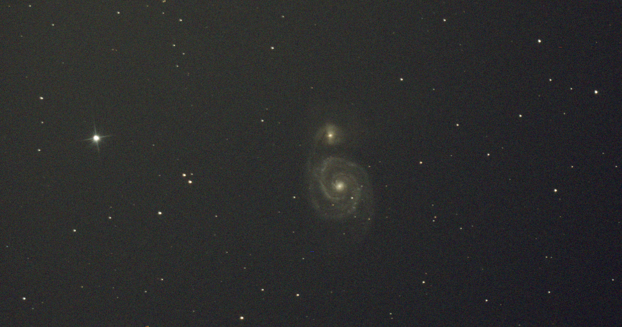

Juste pour cibler quelque chose M51
gain 210 expo 20sec 6 frames filtre UV IR-cut

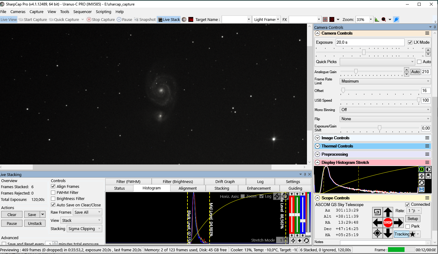

Message par Olivier-Fantasy » 15 août 2024, 17:07
geodob a écrit : ↑
15 août 2024, 16:30
j'essaie avec le mid level d'avoir un compromis entre fonds de ciel et détails, c'est subjectif.
En cliquant sur le petit éclair, en haut à droite de la fenêtre du grand histo, ça te placera tes "levels" automatiquement au bon endroit... Ensuite, comme ça exagère souvent un peu, tu pourras parfois retirer un peu le mid-level très légèrement vers la droite.
La courbe du petit histo sous le mot "Display" (astuce donnée par Lavinch31, à l'époque ;) ), c'est automatique aussi, si tu as assez de lumière (c'est la durée de ton temps d'expo qui fera ça : si 20s, ça ne suffit pas, tu passes à 30s, etc.).
Mais le plus important, c'est que tes images te plaisent :D
geodob a écrit : ↑
15 août 2024, 16:30
Je passe environ une demie heure à régler la polar align.
Tu utilises l'assistant de Sharpcap ? Car d'habitude, ça va assez vite, avec ça... gain presque à fond + poses de 2s, assez pour que le logiciel détecte les étoiles - avec la mise au point faite, si besoin.
D'ailleurs, tu peux enregistrer ça dans un profil - moi, je l'ai baptisé "Chercheur" (et j'ai un autre profil normal, gain unitaire et 30s de pose, pour le VA). Comme ça, tu peux passer d'un profil à un autre très vite : changement de cible, je me mets sur "Chercheur", pour voir si je suis bien sur la cible, et j'en profite pour cliquer sur "Platesolve", pour que Sharpcap vérifie si la cible est bien au centre... Ensuite, je passe sur le profil "VA" et je clique sur "Live stacking", en haut, pour commencer à empiler les images.

Message par geodob » 15 août 2024, 17:45
15 août 2024, 17:07
Pas trop pour l'instant, ça fait un moment que j'ai ce ptn de voile d'altitude, on le voit bien sur les images sat 24.
Pour l'expo, sur IC63, la dernière j'étais à 100sec, mais le ciel se couvrait déjà.
J'ai fait plusieurs profils, 3 , 10 , 20, 60, 90secondes à gain 210 toujours. Faut que j'augmente le gain pour le profil 3 sec.
15 août 2024, 17:07
Oui, c'est pour cela qu'il faut que j'augmente le gain pour le profil 3sec.

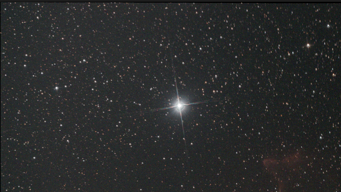

Hello ,
Quand je regarde ta photo de Véga, il me semble que tu as un soucis de colimation. Je repère cela a l'espèce de tachouille ovale autour de tes étoiles. (bon il y a aussi un soucis de suivi je pense).
Aussi l'aigrette horizontale de Vega est bien dédoublée, elle devrait être aussi fine que la verticale. Pour moi ça indique un soucis de collimation ou alors les branches correspondantes de l'araignée qui tiennent le secondaire ne sont pas dans le même alignement ? mais vu l'auréole ovale autour de vega, je dirais plutot revoir la collimation.
J'ai eu ces soucis là sur mon newton 200/800 , au debut je pensais que c'était du au correcteur de coma , mais j'ai refais la colim avec soin et c'est parti, maintenant j'ai des étoiles bien ronde, juste un dédouble des aigrettes car mon araignée n'a pas parfaitement ses branches dans le même alignement (vive le matos chinois monté à la va vite).
Je te conseille cet excellent tuto sur la collimation , si tu ne le connais pas déjà => http://www.astrosurf.com/d_bergeron/ast ... mation.htm

Opmc73 a écrit : ↑
15 août 2024, 18:02
Je vais revoir la collimation. Pour le suivi, je n'ai pas de guidage, soigner la mise en station sans doute, à voir.

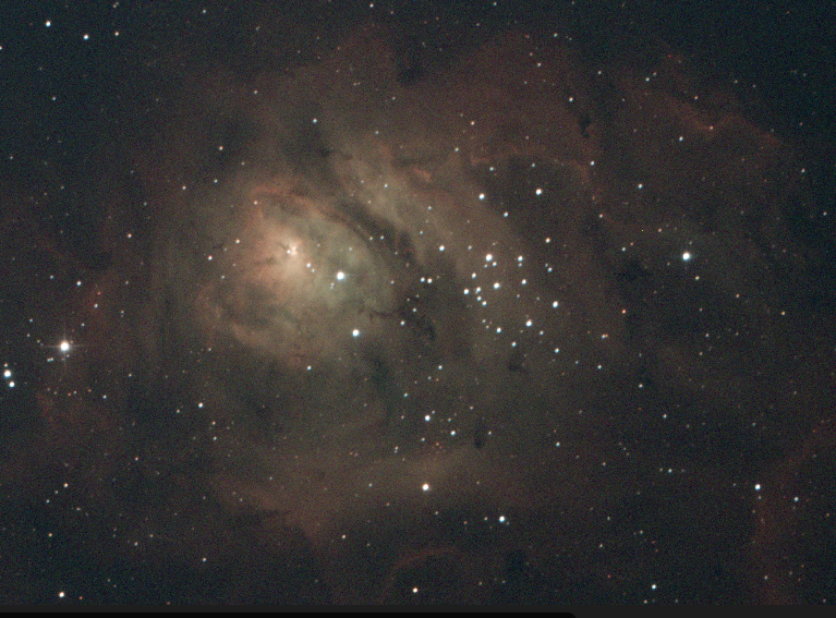

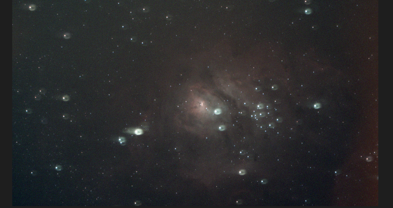

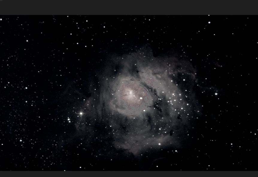

J'ai investi dans un cheshire, revu la collimation et le centrage du secondaire.
Nébuleuses toujours, la flemme de changer le filtre. Je pense qu'il serait judicieux de prévoir un filtre
plus sélectif que le UV IR-cut, genre L pro.
Toujours gain unitaire 210 pour l'uranus c pro 585c, expo 100 secondes et le nombre de frames selon ma patience.
IC1590 Pacman Nebula 23x 100sec
M8, NGC6530 Nébuleuse laguna

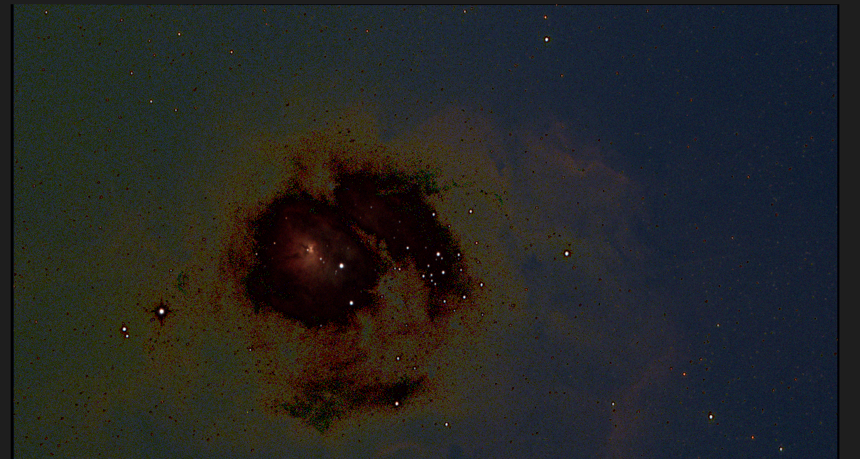

C'est une copie tirée d'une frame, le fichier 32bits du stack m'a donné un résultat surprenant.
M8 14x 100sec résultat du stack 32 bits
NGC6530 16x 100sec résultat stack 32 bits.

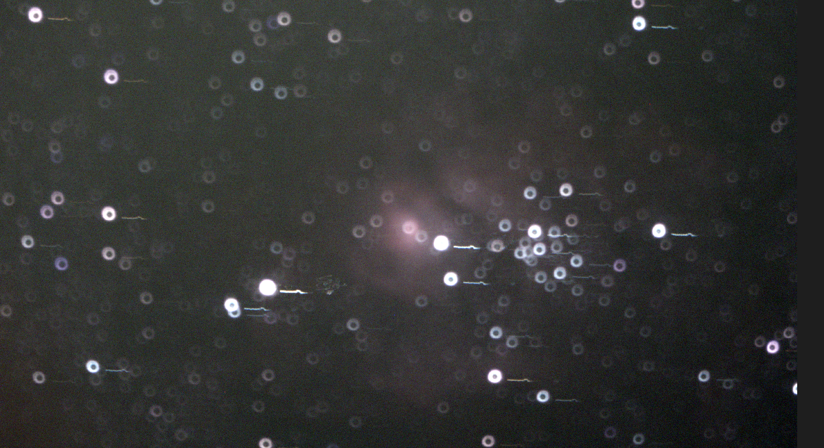

J'ai regardé les 16 frames de ngc6530, rien de spécial, voici la 16ème
derniere frame ngc6530.png (1.06 Mio) Consulté 1333 fois
Idem pour M8, 20 frames , voici la dernière
M8 20ème frame.png (1.03 Mio) Consulté 1333 fois
C'est vrai qu'il y avait quelques petits nuages qui passaient de temps en temps.
Je n'ai pas mis de consignes pour le filtrage de la valeur de fwhm, cette valeur évolue de 4 à 7.5.

Hum partage les brutes et les dof pour voit si qlq arrive à comprendre et résoudre le mystère

Message par geodob » 25 août 2024, 15:58
Je joins 2 frames de ngc6530, la 17 a été acceptée mais la 18 a été rejetée
frame 17
Frame 18

Message par geodob » 25 août 2024, 16:26
Pour ngc6530 les save as seen, une à 7 frames et l'autre la dernière 16 frames
Pour M8, on retrouve la même image que le stack
7 frames
16 frames

Message par Olivier-Fantasy » 25 août 2024, 16:36
geodob a écrit : ↑
25 août 2024, 15:58
:mrgreen: C'est déjà étonnant qu'une de ces deux images soit passée !! Asiair est hyper tolérant (c'est ça que tu utilises ?). Je ne sais pas si SC les aurait gardées.
La mise au point est carrément en vrac et tu as dû taper dans le trépied en plus (pour la 18) et peut-être de la buée sur la lentille (pour la 17) ? :D ;)
Et pour ta ngc6530, tu as déjà une meilleure image que si tu avais observé à l'oeil nu... Mais c'est vrai qu'on pourrait viser plus "propre", car l'empilement est très étrange... Mais s'il a empilé le genre d'image ci-dessus, cela pourrait expliquer la tête de l'empilement :P
Déjà, tu as de belles images. Gageons qu'avec la pratique, elles vont s'améliorer en même temps que tu gagneras en expérience...
