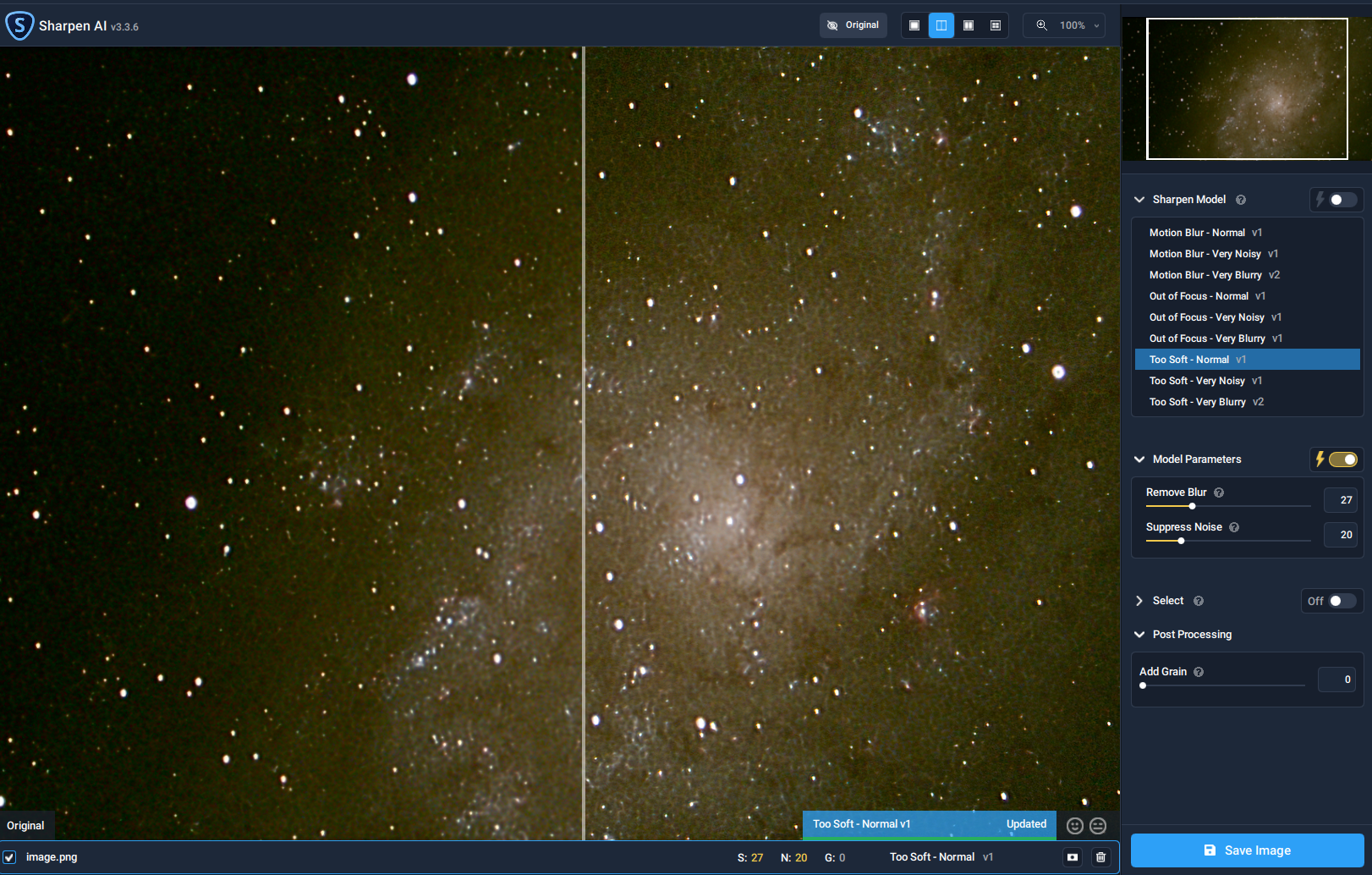

Et pour "Astrosharp", je ne connais pas, je ne peux pas te dire - mais si ça rajoute de la netteté, il faut partir d'une image "floue" (là, tes étoiles ont l'air bien, mais elles sont étirées, ce n'est pas pareil).
Si je mets ton image dans Sharpen AI (un logiciel que j'ai pour la netteté), ça ne change pas grand chose :
C'est donc l'image de base qu'il faut améliorer, en soirée, au moment de l'observation.
Ta M81, au-dessus, elle est floue :P donc ça pourrait donner quelque chose, mais c'est quand même trop flou pour être rattrapable : cela ciselle les étoiles, mais ça ne diminue pas leur taille (trop grosse car pas assez "net") :
Cela donne ça :
Faut dire que c'est dur d'avoir de fines étoiles avec un cadrage si serré (grande focale et petits pixels). Donc, c'est quand même une super image, vues les conditions ;)

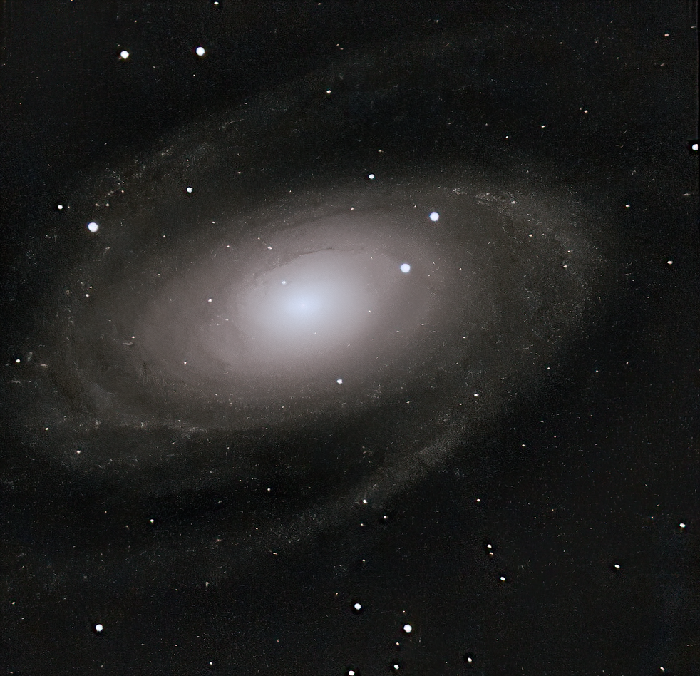

Message par darki » 22 janv. 2025, 23:25
Voila ce que ca donne sur ma M81
Messages : 11463
Le début du VAstrophoto de Darki
Message par Olivier-Fantasy » 23 janv. 2025, 10:05
C'est mieux, et c'est plus doux que mon logiciel !

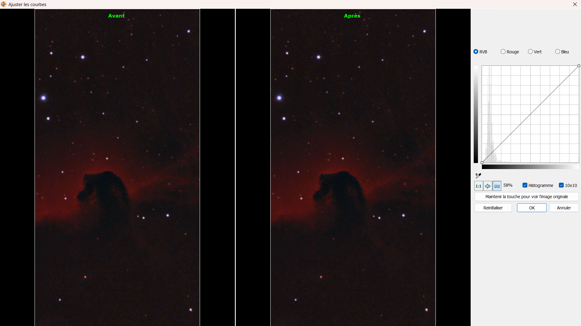

Et une tentative sur mon IC434 du 03/02 (même style de traitement que ci dessus).
Je crains d'avoir été un peu violent avec les histogrammes.
Message par Micmac » 11 févr. 2025, 23:13
darki a écrit : ↑
11 févr. 2025, 20:00
Oui, et largement, mais rassure toi, nous sommes tous passés par là, certains dont je fais partie ont gardé cette mauvaise :P habitude, de rester un poil trop lourd
Message par kawa » 12 févr. 2025, 10:57
darki a écrit : ↑
Certainement , aux débuts on croit que ca va le faire et puis pas vraiment cela se reporte souvent sur le bruit et le fond de ciel .
Pire si les conditions de PL se rajoutent .
Je baisse de plus en plus la saturation ca permet aussi je trouve d'adoucir l'éventuel déséquilibre des couleurs ( en live ;) )
Par contre l'Esquimau est bien dans les tons
