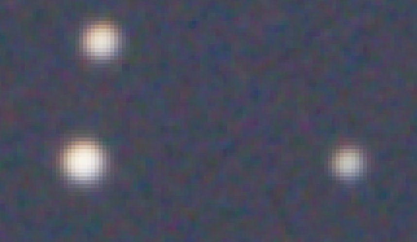

Je me demande quand même si la taille des pixels a beaucoup d'importance, vu que même dans les meilleures images les étoiles font des taches bien supérieures au pixel.
Et le nombre de pixels éclairés est très supérieur à la tache de diffraction, même en tenant compte de la turbulence, et ce d'autant plus que les étoiles sont brillantes.

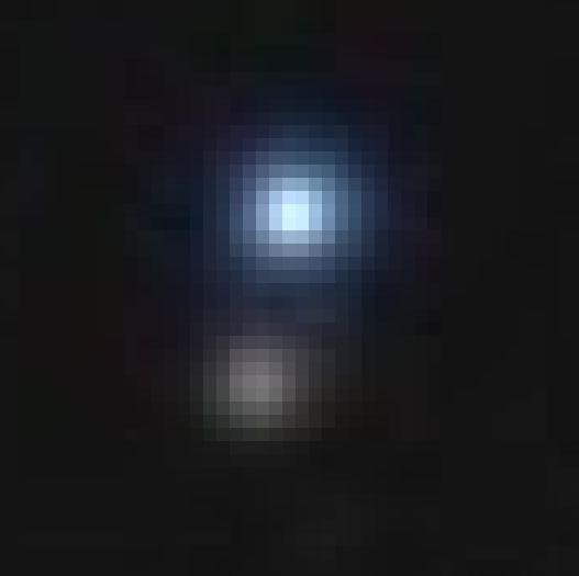

Exemple (extrait d'Abell 426 de @Steph):
extrait de M110 par @pejive (sans auto-guidage :lol: ):
..et encore, c'est après passage à la Moulinette, ce qui détériore beaucoup les étoiles

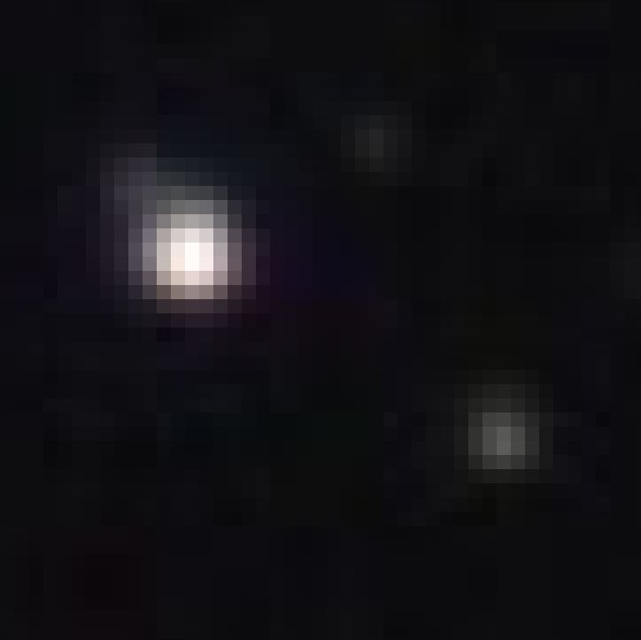

pour exemple brut de chez brut, zoom à 200%

Message par pejive » 19 nov. 2019, 07:59
çà ne change pas grand chose
Si on zoome davantage :

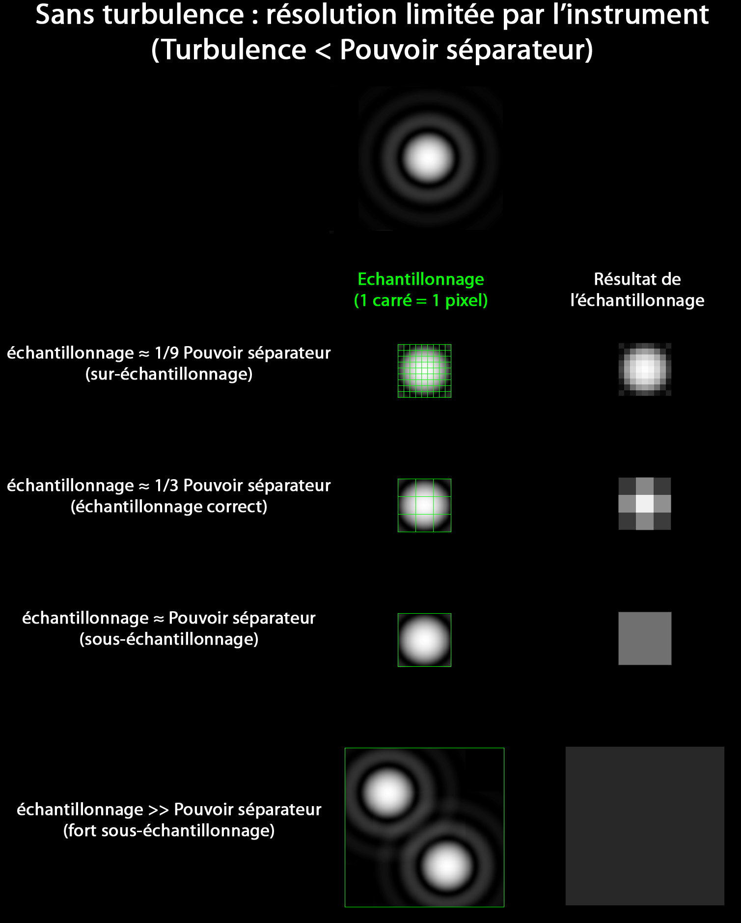

Conclusion ? y a comme un défaut avec les belles formules sur l'échantillonnage :lol:
https://www.avex-asso.org/dossiers/word ... tillonnage
