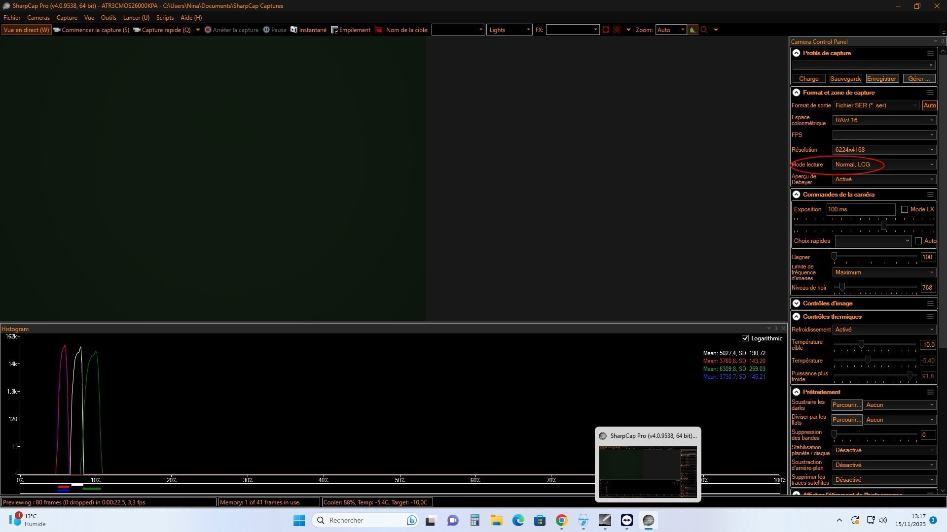

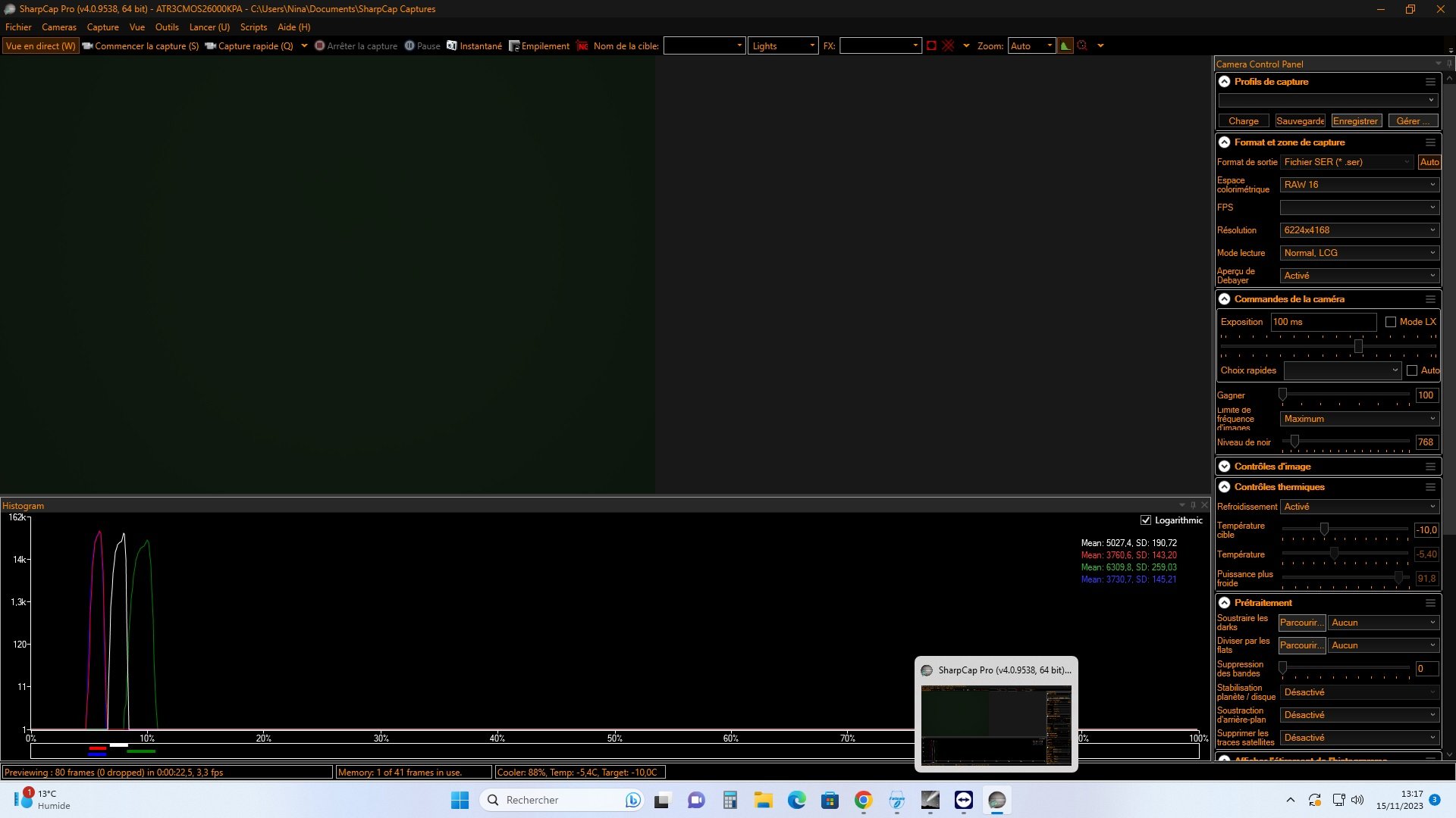

J'ai enlevé ma RAF et mon réducteur de focale pour refaire le test mais les résultats sont exactement les mêmes...
Et malheureusement après avoir eteind et rallumé Sharpcap/Caméra, rien de mieux...
J'ai egalement refais l'analyse en RAW8 au cas ou mais non plus (c'est précisé de faire raw8 et raw16 dans la notice de Sharpcap)

@clouzot tu as l’œil !
@verbalistique à partir de ta capture, j'ai bien l'impression que tu peux activer le HCG manuellement. Ce serait déjà une grande avancée ^^ ( tu passes en HCG et tu y restes en permanence )
Regarde donc ce que j'ai entouré en rouge.
Tu devrais ensuite avoir des valeurs plus conformes à ce qui est attendu de ce capteur.

@clouzot chapeau l'ami! En effet avec le driver directshow j'ai accès à ces options:
Je reverifirai ce soir si j'ai ou pas le niveau de noir avec le driver ASCOM !!!

ALLÉLUIA !!!! Bien joué messieurs vous avez tapé dans le mille!!!!!
Je pense que mon capteur va bien!!!!
A vous de me confirmer mais les chiffres correspondent maintenant aux courbes attendues pour la 2600!
Voici les analyses, j'ai fait les 3 options restantes !

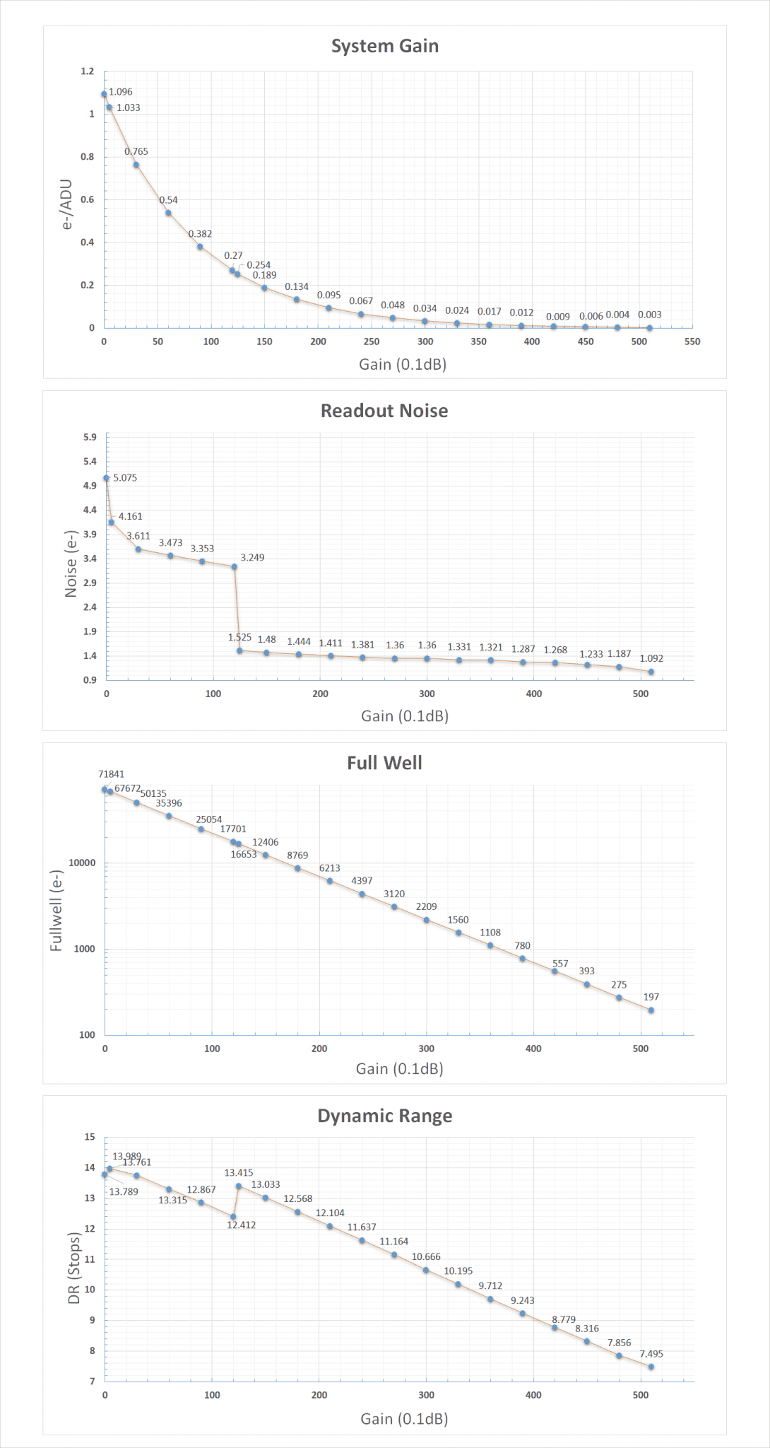

Pas sur qu'il faille se référer à nos bonne vieilles habitudes. Chez Zwo non plus le "gain unitaire" n'est pas atteint.
Graph pour Zwo:
Graphique coté player One:
En normal mode:
En low noise mode:
En l'occurrence il va donc falloir s'adapter un peu aux spécificités du capteur.
Mais s'il faut faire comme les copains et se caller au moment ou le HCG s'active normalement tout seul, ca tombe grosso modo vers 0.2e-/ADU. Ce qui donne entre le gain 100 et 150 sur sa caméra.

Si ce n'est pas visible sous "Contrôles d'image" (ça peut se retrouver là), je dirais : Commandes de la caméra / Options / bouton "Montrer..."
C'est quoi la difficulté avec l'offset ( niveau de noir )
C'est pas le truc que j'ai entouré ?
Sisi, mais là c'est avec le pilote DirectShow. Avec le pilote ASCOM (fortement conseillé), le réglage n'apparait pas et doit se trouver ailleurs (car il existe depuis NINA qui accède à la caméra via ASCOM)

2/ Tu as fait "deux analyses" (WTF??)... Je ne comprends pas le concept : on analyse son capteur. Point. Il n'y a pas besoin de le refaire. Le moment où tu passes de HCG normal à "low noise" doit se voir sur ta courbe de résultat (regarde les graphiques ZWO, pour comparer, c'est le même capteur). Pas besoin de le refaire... Et, de toute façon, que peux-tu bien faire de différent d'une fois à l'autre : tu mets ta source de lumière face caméra. Tu règles la luminosité pour être dans le % requis (faut que ça passe au vert, pour pouvoir lancer l'analyse)... et tu lances l'analyse. C'est tout. On ne touche à rien, c'est le logiciel qui s'en charge.
oui en effet c''est parce que j'avais lu dans la notice de sharpcap que l'analyse ne serait que meilleure si on faisait l'analyse en 8 et 16 bits...

3/ As-tu redémarré SC afin de faire la dernière copie d'écran ? Car on voit encore le message "Faites votre analyse capteur" (mais si tu l'as bien faite, tu ne devrais pas avoir ce message)...
oui j'avais bien tout redemarré, la capture est trompeuse !!!!
