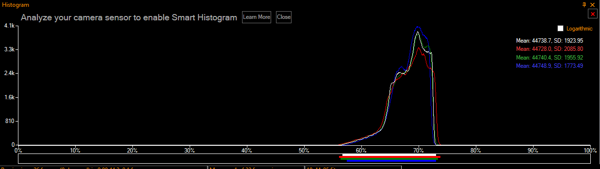

edit : finalement c'est la valeur moyenne ADU, sur la droite que l'on peut regarder pour savoir comment on est déséquilibré, et on voit que le rouge est moins élevé que les 2 autres couleurs, ce qui correspond bien à un déséquilibre des brutes inverse puisqu'on le soustrait des brutes, donc le rouge se retrouve plus élevé à la fin du traitement !
attention, ici ce sont des graphes tirés d'un flat unitaire pris par TheSkyX, je vous copie ici l'histogramme du master flat fait par SC, et on voit bien qu'il est équilibré, d'ailleurs il ne semble pas être monochrome au passage...

mais tu les fais avec SC ? moi aussi avec SC ça fontionne car il fait un master monochrome au final, sinon mes flats unitaires sont complètement décalés au niveau couleur, c'est peut être spécifique à ma caméra...

si on regarde ce que dit SC, il propose d'avoir toutes les courbes de couleurs entre 20% et 80% avec les pointes plutot vers 50-60%, dans mon soft Maxpilote, il définit cela en ADU, mon max ADU étant de 65000 je crois, on peut lui paramétrer des limites, la proposition étant d'être entre 35000 et 50000, ensuite il fait des poses avec différentes durées jusqu'à ce qu'il trouve un chiffre ADU dans cette fourchette, si on les fait sur le ciel par exemple, il va faire varier les temps de poses au fur et à mesure que la luminosité diminue (coucher de soleil) pour rester dans la fourchette. Mais ça revient à peu près au même, les 50% sont exprimés de façon différente mais on les retrouve à peu près...

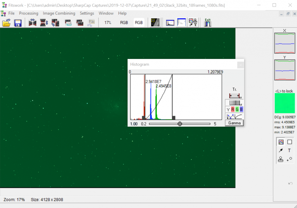

et finalement je n'arrive pas à trouver un outil pour vérifier la balance, j'ai utilisé SC qui arrive à bien le montrer en rusant via le folder camera, mais il y a des fichiers, pourtant format fit qu'il ne veut pas lire...
y a t il un outil qui montre facilement l'équilibrage des couleurs dans une image ?
pb avec flats
Message par clouzot » 30 mars 2020, 12:10
Fitsworks peut t’ouvrir ton flat ?
Messages : 5052
pb avec flats
Message par bemo47 » 30 mars 2020, 12:43
oui mais je vois pas d'histogramme bien clair, du moins je ne vois pas la différence entre les 3 canaux, juste qu'il y a 2 pics...
exemple

pb avec flats
Message par clouzot » 30 mars 2020, 12:46
Clique sur le Y a côté de RVB. La tu affiches uniquement le canal rouge (R est sélectionné)

Message par bemo47 » 30 mars 2020, 13:03
30 mars 2020, 12:46
franchement je vois pas,
là j'ai cliqué sur Y
là sur R
là sur V
c'est toujours la même courbe qui sort, comme s'il n'y avait aucun problème de balance....
mais, bon, ça ira, j'ai une solution pour mes traitements, c'est bien !!! :D :D :D et merci de tout ton suivi de mes élucubrations !!!
pb avec flats
Message par clouzot » 30 mars 2020, 13:47
Bon, si c'est la même courbe, c'est que c'est équilibré, on va dire :mrgreen:
Parce que quand ça ne l'est pas, le Y affiche bien les trois courbes RVB

Parce que tes trois courbes sont superposées (Fitsworks affiche l'histo avec les 3 couleurs, et si RVB sont exactement pareil ça s'affiche en gris). Donc que ton flat est équilibré ! C'est tout bon quoi.
Messages : 5052
pb avec flats
Message par bemo47 » 30 mars 2020, 14:19
ben j'y comprends plus rien... quand je l'affiche avec SC j'arrive à voir des courbes différentes pour rouge, pic à gauche et vert / bleu, pic à droite, mais avec fitswork elles feraient 2 pics ? chaque couleur ? y a un truc qui cloche...
pb avec flats
Message par clouzot » 30 mars 2020, 15:14
bon, il est où ce flat, envoie le FITS qu'on en ait le coeur net :closedeyes:
