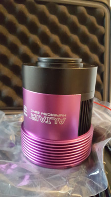

Message par Aubin-A » 17 mai 2019, 20:06
Chouette, la bête est arrivée :D
Malheureusement, la première lumière ne sera pas pour ce week-end vu le temps :evil:
camera (3).jpg (16.71 Kio) Consulté 4311 fois
Mais bon je vais vérifier la connexion avec AltairCapture et Sharpcap pour voir si tout marche bien et pourquoi pas faire mes premiers darks pour essayer ;)
Je me pose des question sur le contenu de ce petit plastique livré dans la boite de la cam, je vois un anneau en plastique (joint ?), un sachet de dessicant
par contre la pièce métallique qui possède un petit pas de vis sur un embout :think: ? Des idées ?
camera (2).jpg (45 Kio) Consulté 4311 fois
