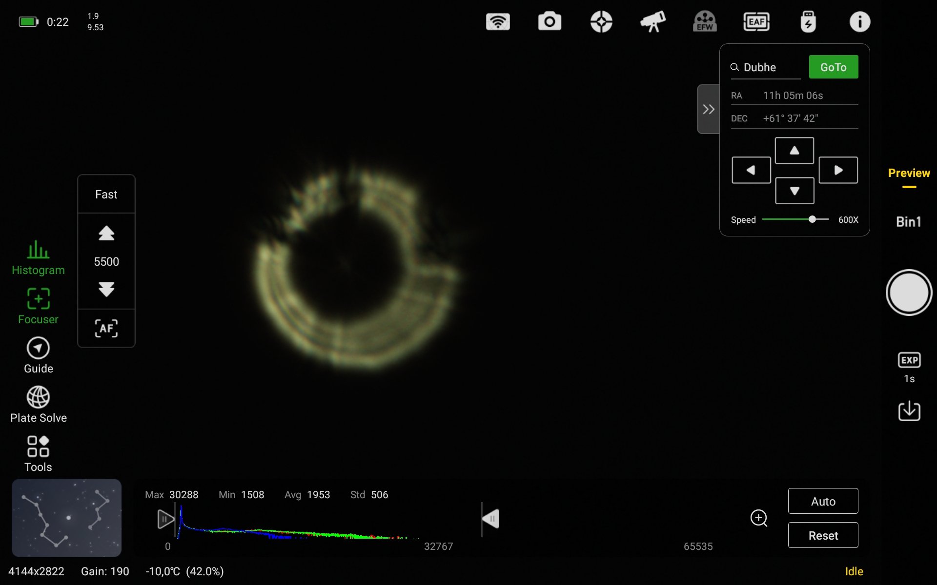

Sale soirée hier, une de celles dont on se passerait bien surtout quand on a la poisse comme moi...
Déjà, ça commençait, fort, après mon nettoyage de ma chaîne optique, une espèce de rectangle opalescent est apparu en bas de l'image, un truc jamais vu...
Je venais de faire mon Polar Alignment, de me caler sur Dubhe, et je voulais commencer à dé-focaliser, obligé de tout arrêter pour démonter et voir ce qui se passait !
J'avais nettoyé délicatement le filtre Optolong L Pro avec du Purosol et a priori il serait resté une grosse zone qui en s'évaporant a laissé une trace qui pouvait expliquer partiellement la forme plus ou moins rectangulaire.
Hier soir il faisait quand même frais et un peu humide, donc ça a peut-être un peu condensé dessus...
Re-PA et rebelote, de nouveau cette forme ! :-(
Nouvel arrêt de l'ASIair, re-demontage, je en voyais que le prisme, mais pourtant bien positionné comme d'habitude...
Je remonte ma chaine (sans le filtre et après remontée du prisme, je ne voulais pas y passer des heures), je redémarre, P.A pour la 3ème fois, goto vers Dubhe, défocalisation et là, pas de chance, je frôle le put... de câble d'alim de l'ASIair en voulant dévisser une des vis poussante du primaire et reboot sauvage ! :-(
La loose totale cette soirée...
Re-PA, re-goto vers Dubhe et re-défocalisaion, la bonne cette fois-ci !
Entre temps, l'EAF continue de perdre sa plage, il a fallu recaler de 4 ou 5 000 pas sinon j'étais à zéro, super pratique !
J'ai d'ailleurs reçu l'EAF de test de l'Astronome, je changerai pour tester une fois que j'aurais retrouvé une collim décente...
Et là je me retrouve avec un anneau exactement comme au tout début, mais en pire !
Je commence le travail du primaire sur la vis à position horaire 14h00 et un peu sur celle à 10h00 après, mais rien à faire et pire, je note ça :
Un donut bouffé partiellement et la correction qui ne marche pas vraiment !
De mémoire avant que je ne joue sur les vis du primaire, il n'était pas "bouffé" ou du moins à ce point là !
je précise également voyant les réactions venir, que je n'ai pas fait de tour de vis à 360° !
Tout en délicatesse, pas plus de 1/8ème, par petites touches au 1/16ème !
Une idée de ce que c'est ?
J'ai bien l'impression qu'il sera compliqué de faire sans la bague de tilt, votre avis ?

Je me réponds à moi-même, j'ai retourné la photo et je pense que l'on peut imaginer que ce sont des... branches et des feuilles !
Dubhé depuis 1 mois est de moins en moins accessible depuis chez moi, et il est probable qu'avec toutes les merdes de la soirée d'hier, elle soit arrivée en limite des arbres assez haut sur cette portion de mon ciel...
Cela expliquerait que je n''avais pas ce souci en début de soirée que j'ai pourtant commencée tôt, vers 22h45, c'est pour dire !
S'il n'y avait pas eu tous ces soucis cela aurait dû le faire avant que Dubhe ne frôle les cimes...
Ce qui m'épate c'est que pendant les 3 tentatives a aucun moment je n'ai vu une occultation des étoiles par des branches, et comme Dubhe se trouvait pile au milieu de mon champs j'aurais du m'en rendre compte !
Donc re-collimation de toute manière, et vérification du filtre Optolong au passage et du prisme à nouveau pour comprendre comment cela a pu tant merder hier soir.
Je vais re-mesurer tout cela.

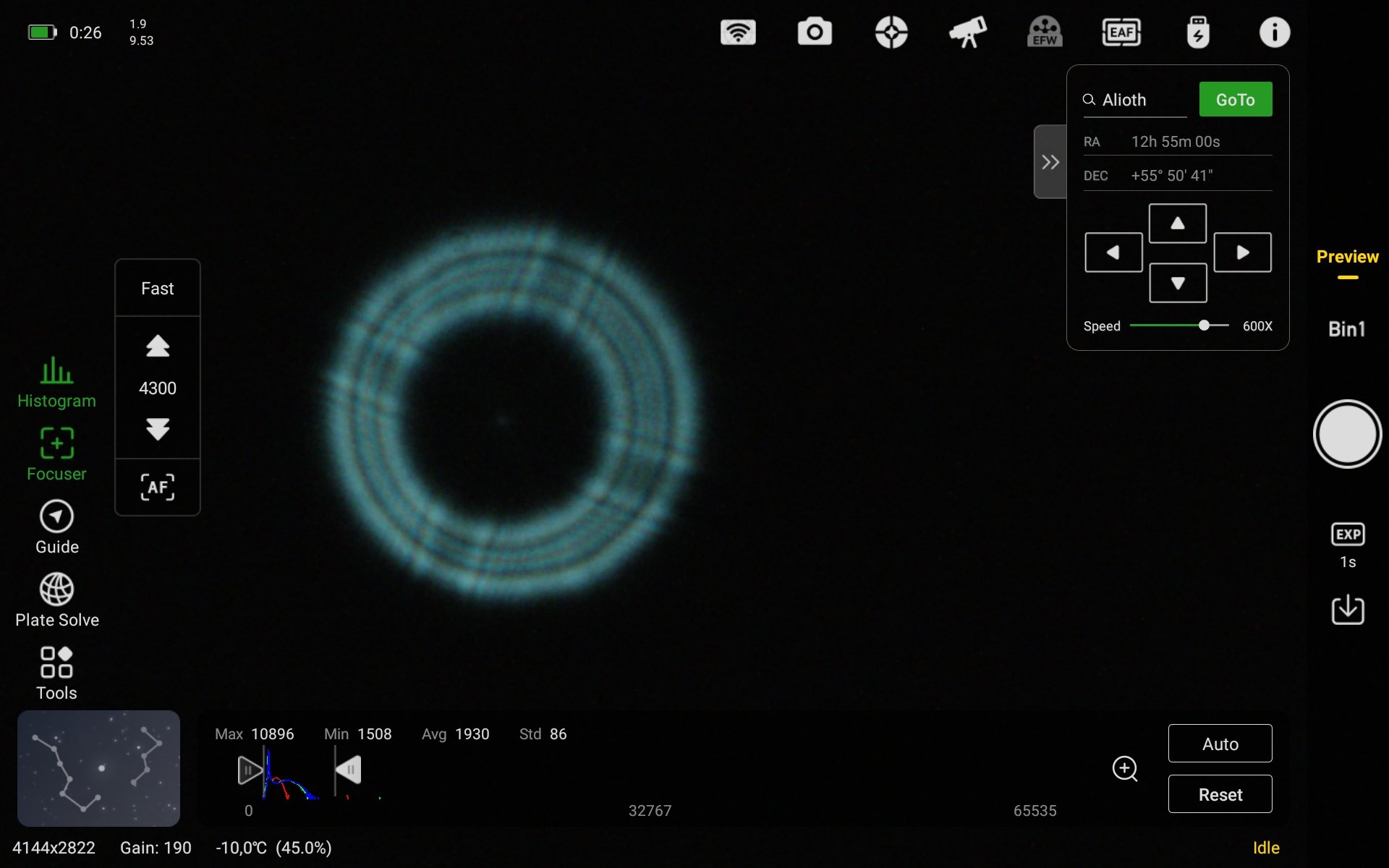

Déjà, je retrouve ne début de soirée la forme bleutée cette fois-ci immortalisée et clairement liée au filtre Optolong L Pro.
je crois hélas qu'il est foutu...
Si vous regardez tous les screenshots précédents on avait un teinte jaunâtre qui a définitivement disparu...
Je pense que le nettoyage même délicat avec une lingette spécifique pour cet usage, a détérioré le traitement, et de plus une forme bizarre reste sur la photo...
A plus de 200 euros le filtre c'est cher payé le nettoyage fatal... :-(
J'ai malgré tout continué avec.

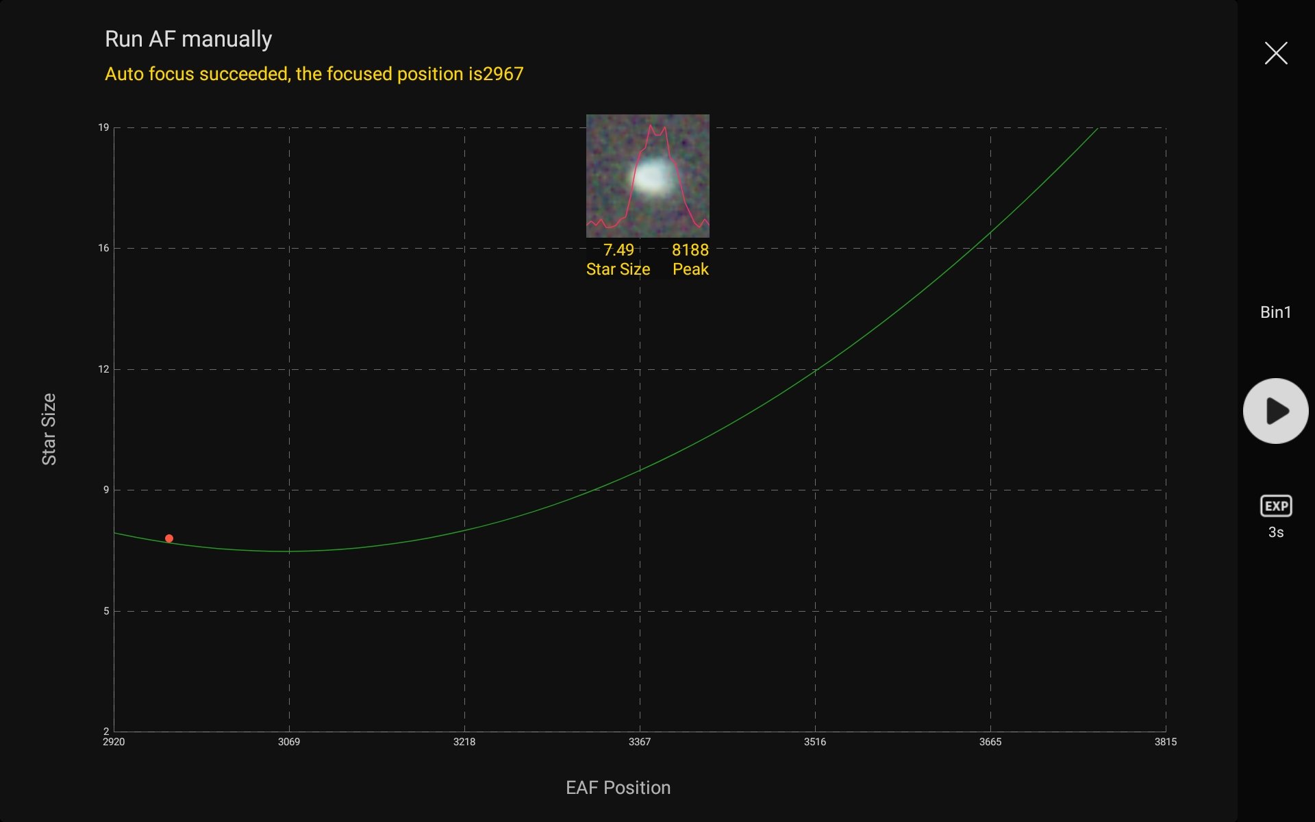

Autre mauvaise nouvelle pour moi, MAP effectuée avec le nouveau moteur EAF envoyé par l'Astronome lundi, même souci de "glissement" de plage, et en jouant un peu plus avec la vis de friction du crayford d'origine, dessous, je me suis rendu compte qu'elle doit vraiment être bien serrée sinon l'EAF patine !
Donc j'aurais tendance à pencher pour un problème de crayford...

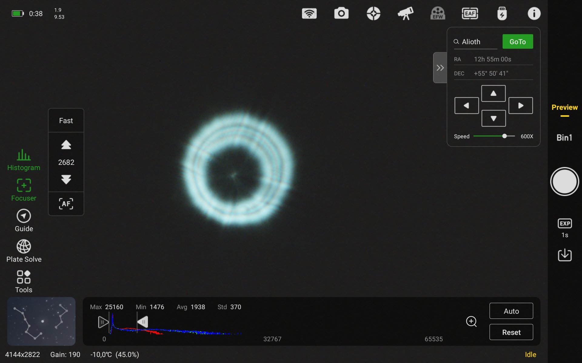

Je démarre la soirée avec ce donut bleuté et j'ai tapé sur Alioth bien plus haut pour éviter les déconvenues de la veille avec Dubhé :
J'ai eu une légère amélioration :
Mais je pense que ce n'était qu'une illusion, car à chaque recentrage, je revenais sur cela :
J'avais bien repéré avec la main au-dessus du secondaire la position de la vis, c'était celle à 14h00.
J'ai essayé alternativement avec celle à 10h00, dans un sens puis en revenant dans l'autre, mais hélas aucun effet...
Celle du bas, à 18h00, a semblé un moment me permettre d'améliorer mais ce n'était hélas que le temps de constater chaque mouvement...
J'ai bataillé deux heures mais j'ai l'impression de perdre mon temps, au final, la forme n'a pas bougé d'un iota...

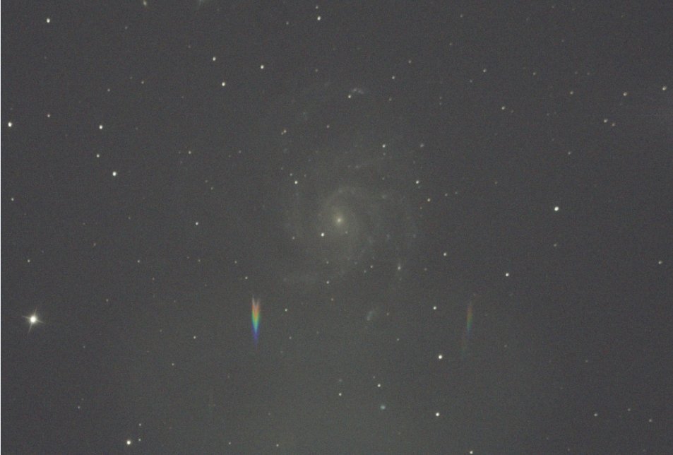

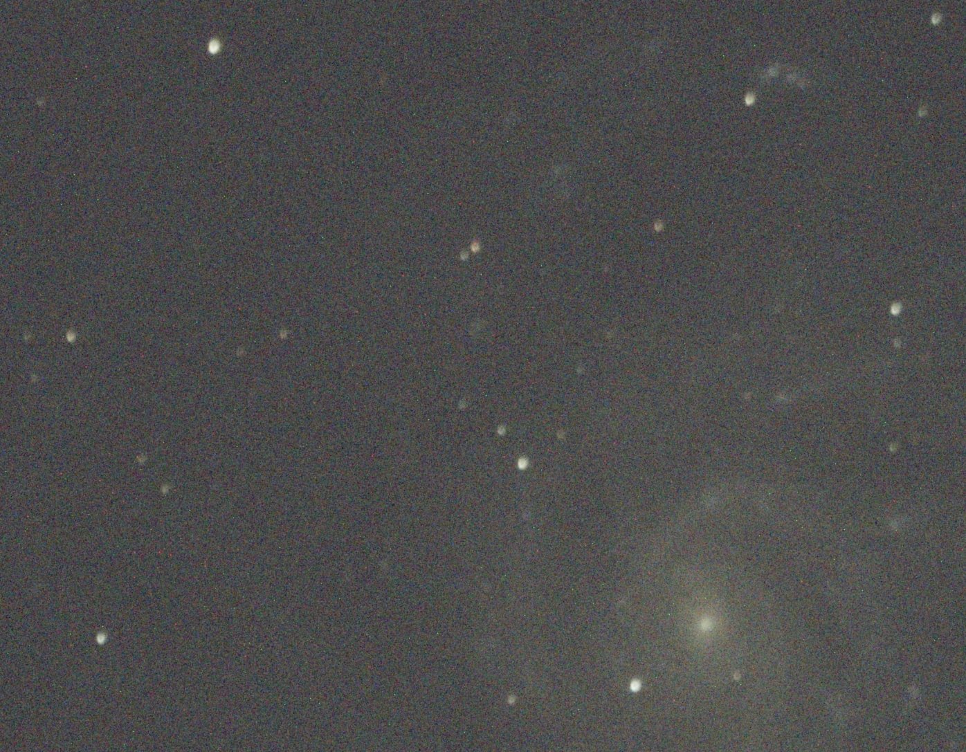

Message par Phil49 » 01 juil. 2022, 07:37
Hier soir, de nouveau des soucis, annexes, je vous passe les détails, la poisse intégrale...
Concernant la collimation :
Pas une seule fois le donut n'a bougé d'un iota quels que soient les changements au niveau des vis !
Pourtant elles actionnent bien car de jour je peux collimater, enfin, avoir l'illusion de collimater ! :-(
Voici le résultat sur M101 avec une mise au point confirmée au bahtinov ! :-( :
Je suis fatigué, je capitule...
Mon courage et mon obstination ont leurs limites, le RC va rejoindre son carton ce soir et je m'attaque à ma lunette toute neuve, peut-être encore de nouvelles merdes...
Je déciderai à tête reposée si je le revends ou si une boutique est capable d'en tirer quelque chose, mais j'en doute...
Là j'ai vraiment besoin de positif...
Dans l'affaire j'ai perdu les réglages de mon OAG, plus d'étoiles, je dois tout redémonter et j'ai un doute sur le problème de filtre, je pense qu'il n'y pas que cela, car la forme que l'on voyait après le nettoyage est encore là... sans le filtre...
Donc c'est au niveau de la camera maintenant...
A se demander si je ne dois pas arrêter l'astrophoto tout court avec une telle poisse puissance 10...

2) le fait qu'en agissant sur les vis du barillet du primaire rien ne se passe à l'image est une étrangeté que je n'ai vécue sur aucun instrument. A mon sens, il n'y a pas 36 causes possibles:
Alors ce n'est pas tout à fait cela Laurent.
Si tu relis ce que j'expliquais, les vis opposent bien une légère résistance, les poussantes et les tirantes, pour cela il n'y a aucun doute.
Quand j'ai eu dévissé les 3 vis poussantes, que j'ai repéré sur le haut du télescope la position où se situait le rétrécissement de l'anneau, il indiquait une positon entre la vis à 10H00 et celle à 14H00.
J'ai donc commencé à jouer avec celle à 14h00 car la dernière fois où cela avait marché, j'étais à peu près dans la même situation disons que la zone était beaucoup moins rétrécie et plus près de la vis à 14h00.
J'ai regardé à l'écran un refresh et cela semblait avoir légèrement, mais vraiment très légèrement bougé, disons avec le doute de la très légère turbulence très peu sensible ce soir là (on voit d'ailleurs ce que j'avais vu sur les deux screenshots de mon dernier message).
Là ou j'avais posé la question il y a 6 ou 7 pages et où tu n'avais pas compris ce que je te demandais, c'est peut-être mon erreur méthodologique !
Je n'agis QUE sur la vis à 14h00 et je n'effectue AUCUN contre mouvement sur les autres vis.
Faut il faire comme pour un secondaire un coup à droite pour la vis A par exemple, et un coup à gauche d'égale intensité pour les vis B et C ?
J'ai quand même essayé dans le doute de faire cela, un petit coup à droite sur la vis à 14h00 et un petit coup à gauche sur la vis à 10h00, mais cela na pas changé grand chose...
A chaque recentrage de l'étoile après refocalisation, le donut restait obstinément rétréci de la même manière au même endroit...

a) tu tentes de collimater tube à l'horizontale ou presque. Le primaire n'est donc plus en appui sur les vis. Je dis ça à tout hasard car une fois précédente, tu collimatais aux raz d'un arbre...
Non, tu peux écarter cette hypothèse, là c'était en fin de course, je venais de passer plus de 2 heures 30 et je n'avais plus le nez sur la position angulaire de mon télescope, mais je peux t'assurer qu'il était bien a minima à 35/40° ! ;-)
Alioth est encore plus haut, donc 60 ou 70° à vue de nez...
