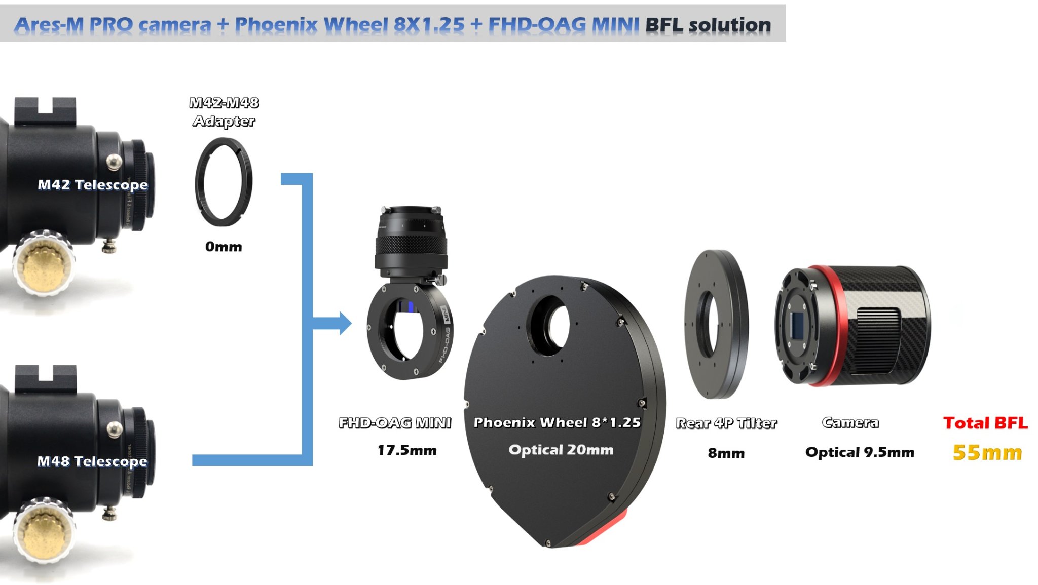

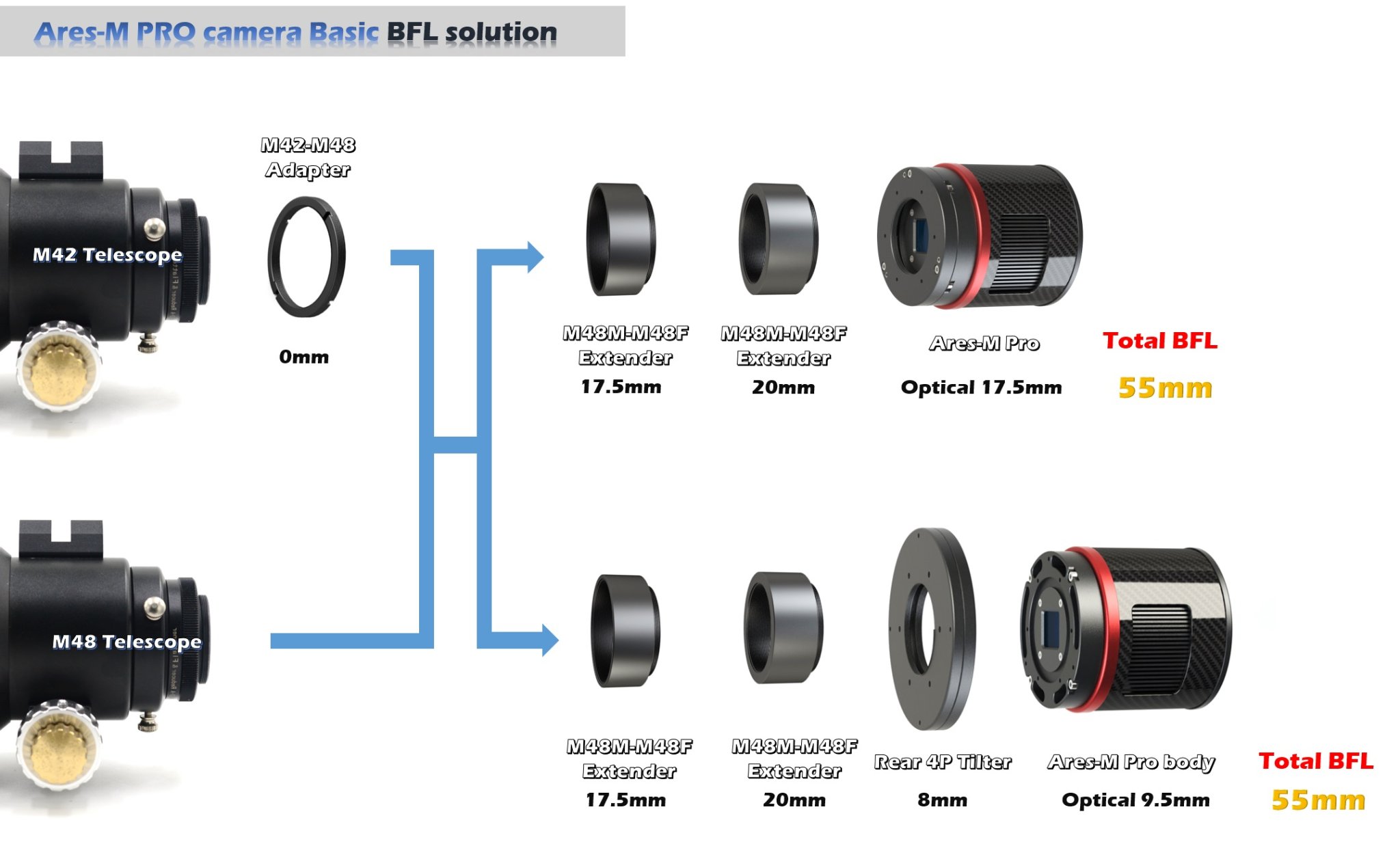

deja j'ai acheté la cam en y allant à reculons, c'a m'énerve et je regrette car nos amis de P1, ont choisi de me gonfler, en adoptant un autre Bf, que leur copains et rien que ça, savoir que je vais devoir modifier mon montage sa me prends la tête. Si je change dans un an ce sera certainement pour revenir à une bonne vieille cam couleur. j'hésite à vendre ma 533 coul. si je le fais, cela va m'obliger à apprivoiser la mono, et si je le fais pas je risque à la moindre contrariété de mettre la mono dans le carton que j'irai ranger dans le grenier...
C'est curieux, car ils indiquent bien 55mm sur leur site (donc comme toutes les caméras) : https://player-one-astronomy.com/produc ... ra-imx533/
Oui mais avec le train optique de chez p1, si tu met la totale en zwo, devant la cam tu tombes plus pareil

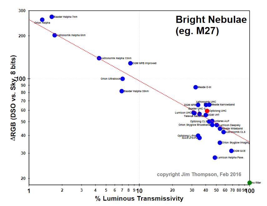

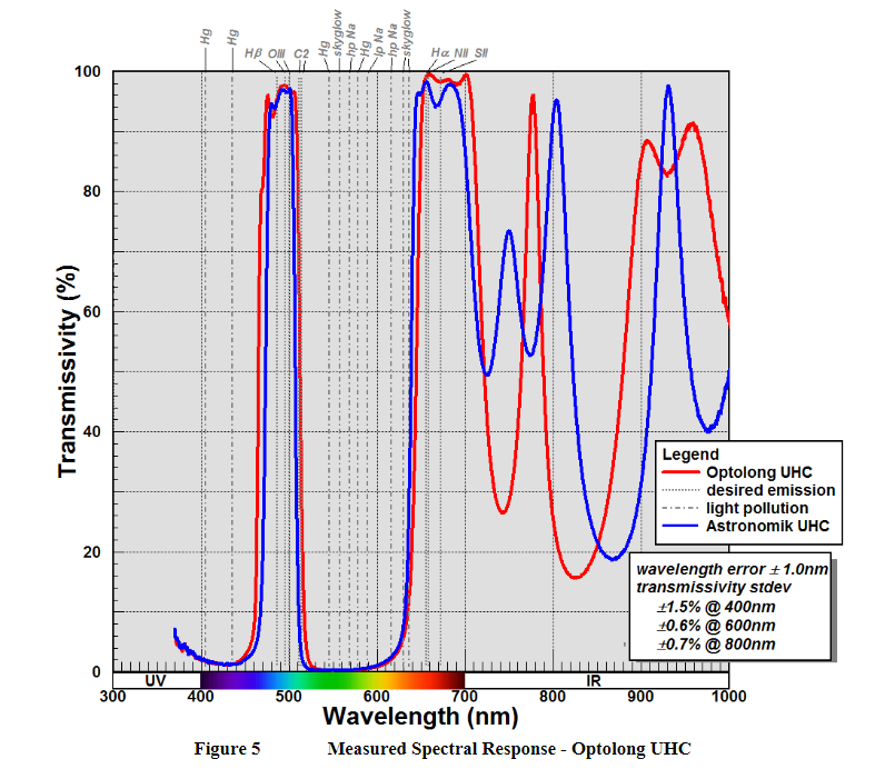

Pour ceux qui ne voudraient pas lire tout l'étude de Jim, je trouve que cette phrase extraite de l'article est une bonne synthèse :
For the %LT range of 30-40% the best multi-target filter is the Astronomik UHC; for %LT 15-30% the best is the IDAS GNB; and for %LT below 15% the best is the IDAS NB-1.
%LT = Luminous Transmissivity ( en gros bande large, moyenne ou étroite )
Et pour ceux comme moi qui se demande si l'uhc astronomik est largement mieux que l'optolong:
Je vais donc ressortir mon UHC Optolong qui prend la poussière et j'attend avec impatience l'idas GNB sur le marché de l'occaz ( ou un clone de chez optolong :lol: ).
Source : Deux autres étude de Jim.
