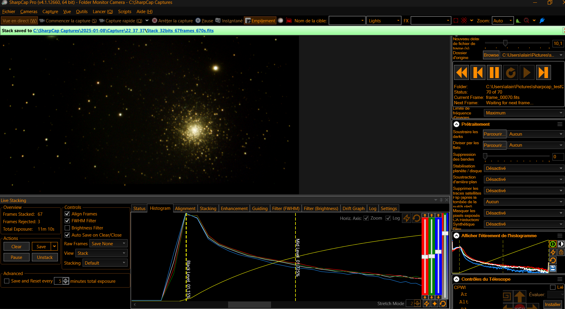

Message par darki » 08 janv. 2025, 22:41
08 janv. 2025, 22:32
Alors les défauts (j'aime bien critiquer !)
De la critique naitra la progression (enfin j'espère ;))
Messages : 4727
débuts en VA de darki
Message par darki » 08 janv. 2025, 22:43
M15 :
et du coup la aussi c'est jaune, je vais refaire les autres pour voir si j'arrive à corriger avec les remarques de l'Inspecteur

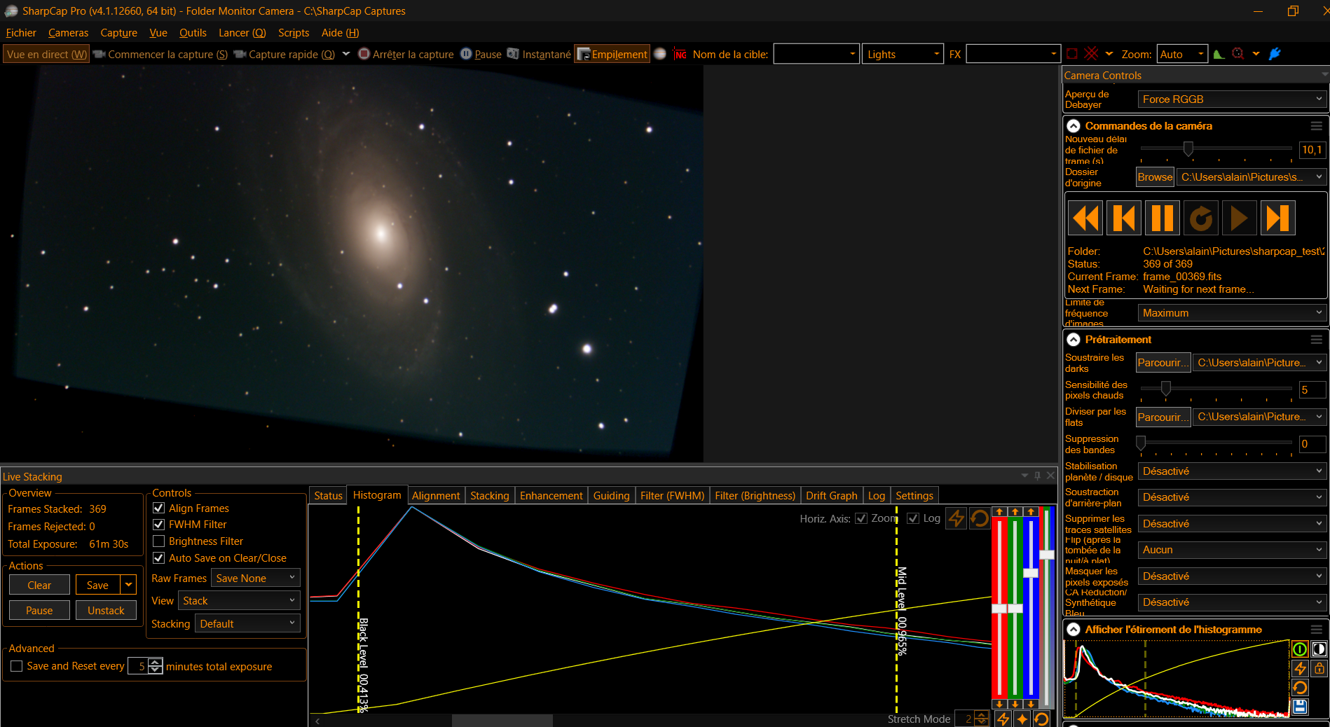

Message par darki » 08 janv. 2025, 22:56
revoila M81
Messages : 4727

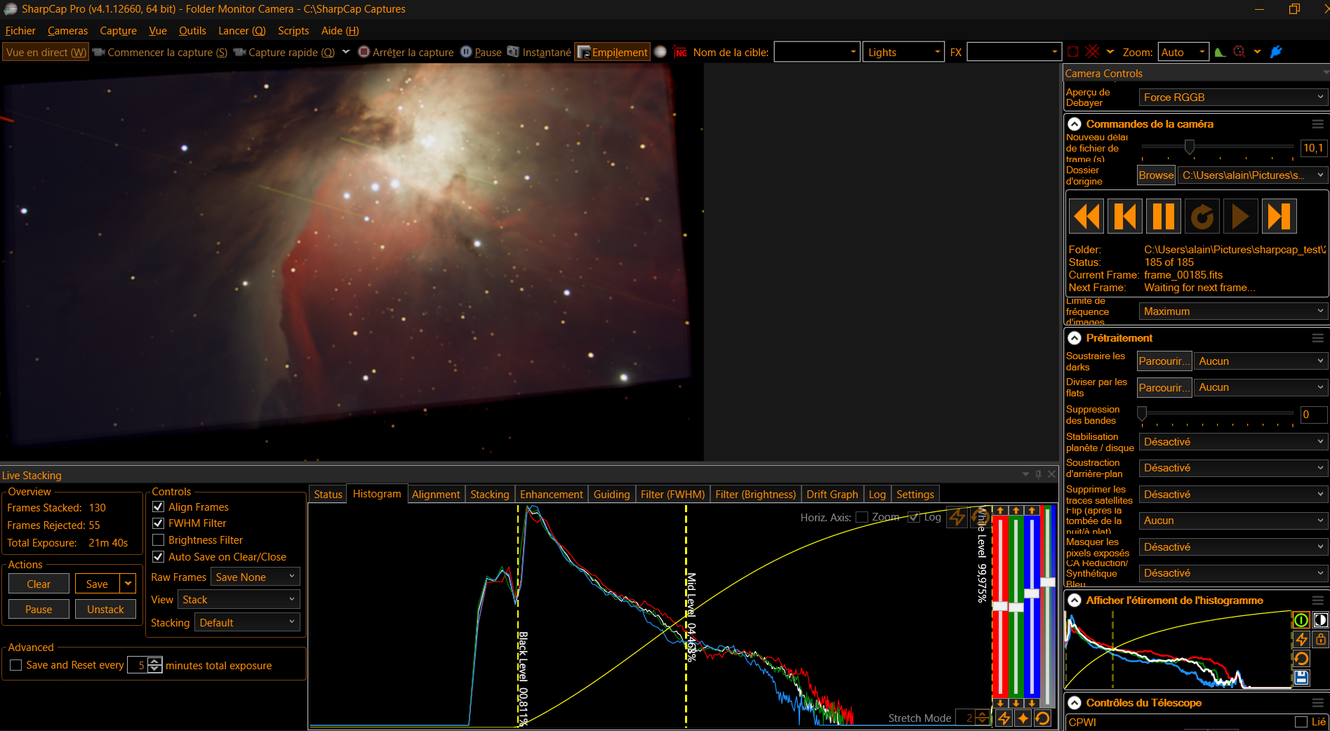

Je viens de rejouer M42 de la même soirée aussi
Message par Olivier-Fantasy » 08 janv. 2025, 23:32
darki a écrit : ↑
08 janv. 2025, 23:26
Ce sont des poses du 29/12, je me souviens plus si il y avait la lune
Ah ben oui :lol: Mince, je n'y pensais plus (que tu étais en remote folder) !! :lol: Désolé !! ;)
(Non, le 29/12 c'était quasi la nouvelle lune, donc ça ne peut pas être ça)

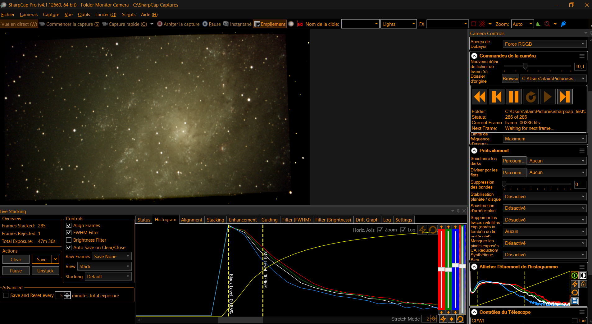

Message par darki » 08 janv. 2025, 23:40
Running man du 30, cette fois avec les 3 éclairs (grand et petits). Je crois que j'essayais de rentre noir les nébulosités que je prenais pour du bruit en fait ... Merci de confirmer ou infirmer.
Message par clouzot » 08 janv. 2025, 23:57
darki a écrit : ↑
08 janv. 2025, 23:01
et M33
Il manque encore un peu de bleu. Tu peux le voir autour du pic du grand histo : la courbe bleue est "en-dessous" des courbes verte et bleue.
Tu peux affiner avec les flèches qui sont de part et d'autre du réglage du canal bleu. Essaie de monter le bleu en te focalisant sur cette satanée courbe bleue autour du pic, tu la verras bouger et s'aligner aux deux autres.
Message par kawa » 09 janv. 2025, 10:06
Comme dit l'inspecteur , manque du bleu ;) ( j'étais plutôt à l'inverse dans mes débuts justement pour masquer mon fond de ciel dégueu ) .
Sur le running man , le grand est zoomé, on ne sais pas trop ou est le mid level mais certainement trop vers la droite vu que les courbes du petit sont collées à gauche
Suivant le ciel les couleurs peuvent aussi dévier au fil des images ....
Pour le moment apparemment tu n'as pas fait ni dark ni flat cela peu changer un peu la donne quand tu feras .
Continues l'entrainement , à petites fois du va comprendre la mécanique des histos
