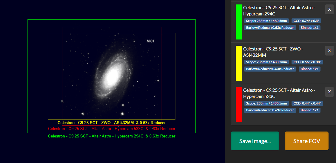

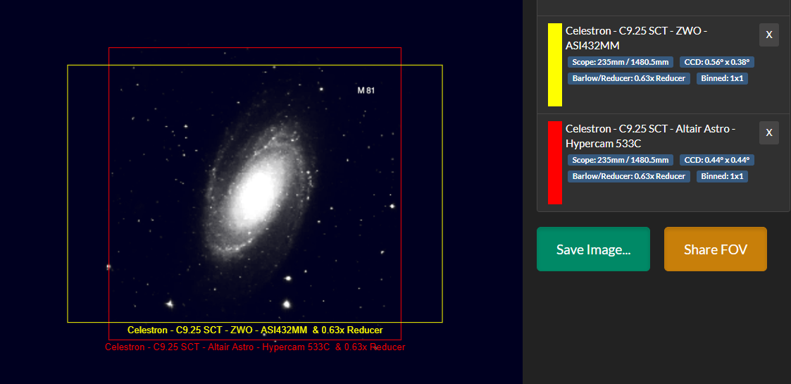

Ben... d'après ce que je vois, le champ est 2x plus petit qu'une 571... et en plus, elle a des pixels de 9" qui te font une résolution pas terrible de 1,25" avec un réducteur x0.63 - alors que la 571 a un champ bien meilleur et elle te donne une résolution de 0,52" sur les 0,49" possible avec le C9.
Il n'y a pas photo, comme on dit (mais là, en plus, si "il y a photo" :P ) !

oui pardon j'avais en tête ma 533 la 571 passe pas sur le c9

Vu ce que tu perds en définition, et le peu de différence de champ, la 533 parait bien, quand même... en attendant qu'ils nous sortent mieux.
Sinon, j'avais fait mes débuts en VA avec mon C9 et une 294... Les flats "impossibles" ne m'avaient pas gênés ( je ne m'en rendais pas compte, vu que tout le reste était à la ramasse) :lol: Je ne sais pas si c'est vraiment un obstacle pour toi, du coup, vu que tu as un bon niveau... Car la résolution reste très correcte (0,65" !) et le champ est meilleur :
Elle existe en mono, en inversant son nom : imx492...

Ben… si… mais avec le bon correcteur en provenance de l’Arizona profond. Elle « passe » même presque sur un C6, c’est dire.

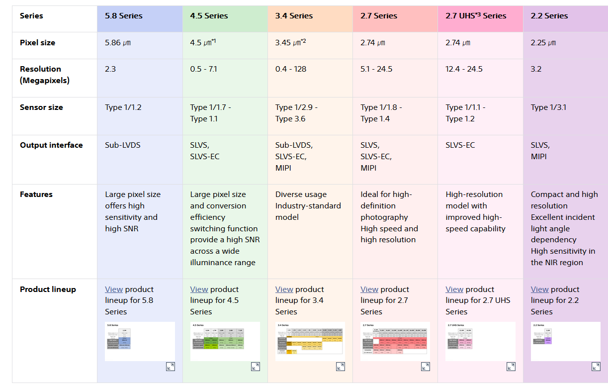

Eh non, la famille Prégius va de 5.8µ pour les plus anciens à 2.25µ ^pour les plus récents (en passant par 4.5µ, 3.45µ et 2.74µ)
Cet IMX 432 n'est qu'un vieil IMX 428 avec des pixels de 4.5µ utilisé en bin 2... (et tout le monde oublie de le préciser), et c'est une techno assez ancienne maintenant (+ de 7 ans, ce n'est pas du BSI mais du bon vieux FSI).

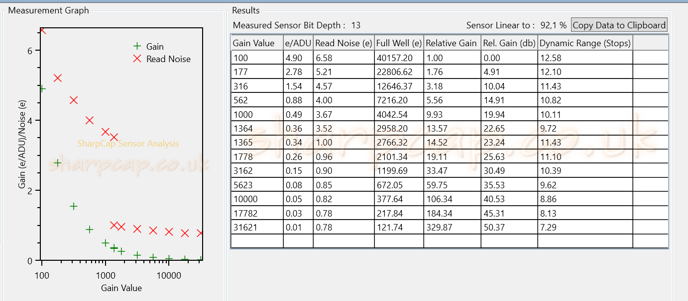

J'ai refait l'analyse capteur de la 585M de chez Altair, avec la mise à jour récente de leur SDK... Ben... on obtient le même genre de graphique, sauf que le "e/ADU" est doublé du début jusqu'au fameux gain HCG (1365).
Avant, on avait 0.17 e/ADU à 1365... Maintenant, on a 0.34 e/ADU (j'imagine que c'est mieux, mais toujours un tiers du gain unitaire).
Du coup, le gain unitaire qui était à 250 avant vient de passer vers... 350-400 ?...
Je pense qu'avec cette caméra, il faut oublier le gain unitaire et n'imager qu'avec le HCG.

Oui, j'avais vu, et ils disent qu'ils les "certifient sur leur honneur", c'est marrant, et qu'on peut retrouver ces specs via l'analyse SC ;)
Leur gain HCG est à 210 (dans leur graduation) et ça semble correspondre au gain unitaire... Je ne sais pas si ça change vraiment les choses (d'être à 1 e/ADU, plutôt qu'à 0.34)... mais si ça veut dire qu'on gratte 3x plus de signal, on peut l'espérer ;)

La 585 couleur, le gain unitaire était aussi à 210.
