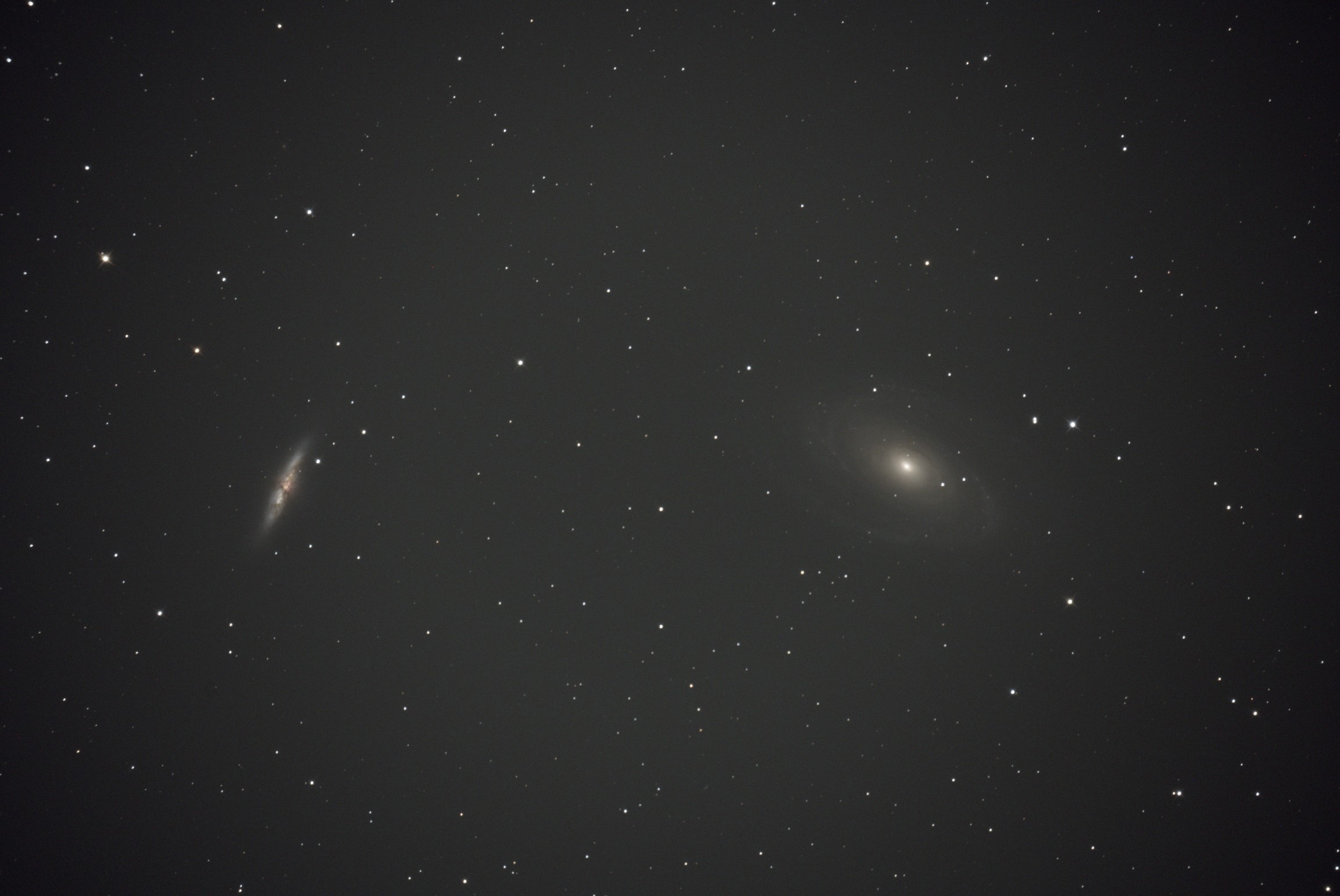

Les affaires reprennent ...mais seulement ce soir ... après on aura de nouveau de la grisaille du matin au soir ... j'en profite pour poursuivre quelques tests et quelques réglages sur mon newton
m81/m82 8 x 240 s avec un suivi dégueulasse ... je n'arrive toujours pas à obtenir quelque chose de correct avec PHD2

Si ça peut te rassurer, ça ne se voit pas trop sur le résultat. Par contre, tu as des étoiles à 8 branches, ça c'est bizarre

Euh ... il me semble qu'elles sont plutôt à 6 branches ... c'est déjà bien suffisant comme problème ... je pense que c'est un problème de collimation et notamment d'alignement du secondaire sur le PO. J'ai aussi pas mal de problèmes de fuites de lumières;

Message par roza7267 » 24 févr. 2025, 21:04
Retour sur M81/M82 ce soir ... ci-dessous une brute de 240 s ... mon guidage est un peu meilleur avec un rms de 0,51 et je pense avoir résolu mes problèmes de fuites de lumières en serrant un peu comme un bourrin les bagues qui composent mon train optique. Par la MAP est pas terrible. J'avais pour l'instant laissé cela de côté, il faut maintenant que je m'y colle. Si il ya parmi vous des utilisateurs de sesto senso je veux bien votre aide pour les réglages.
