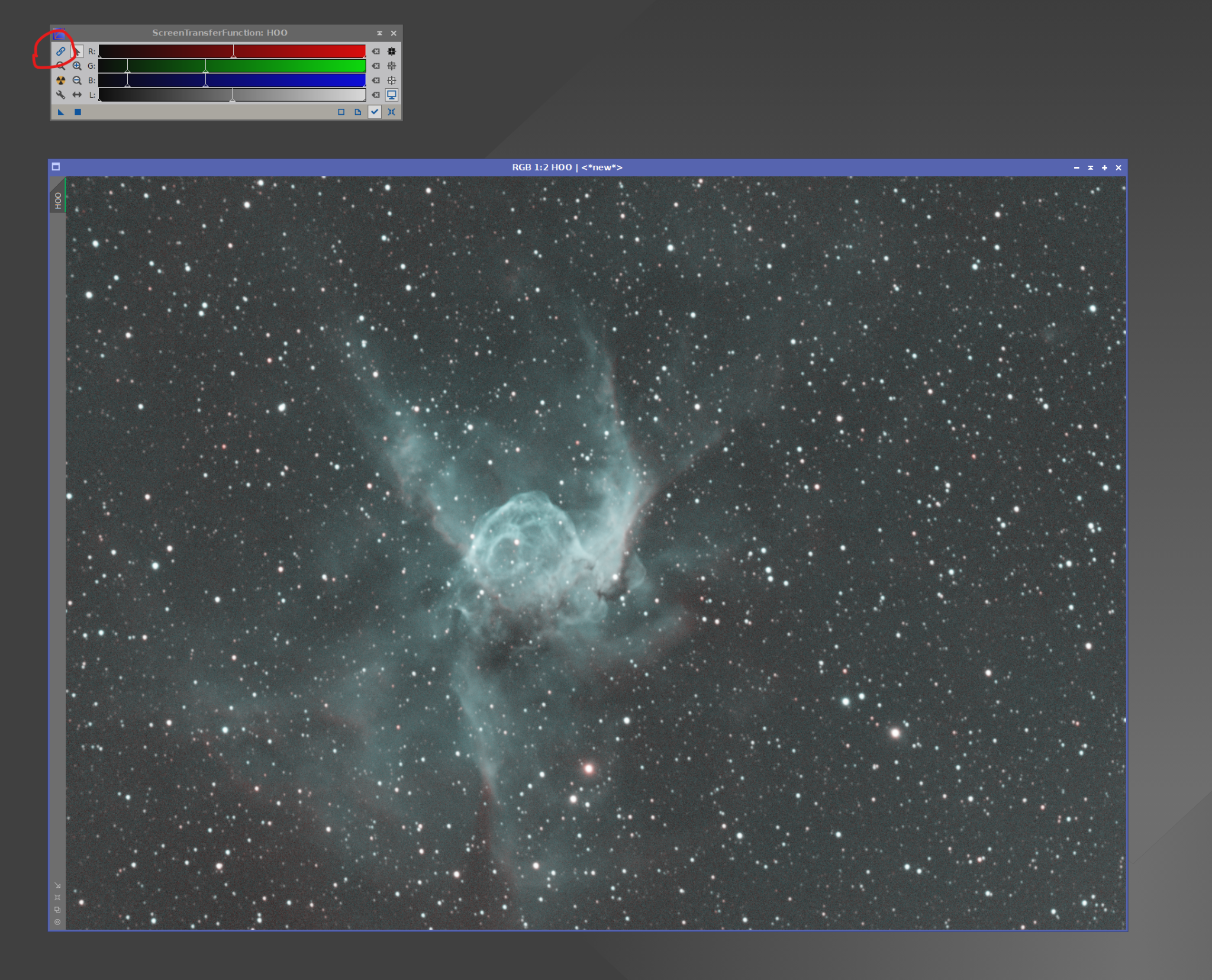

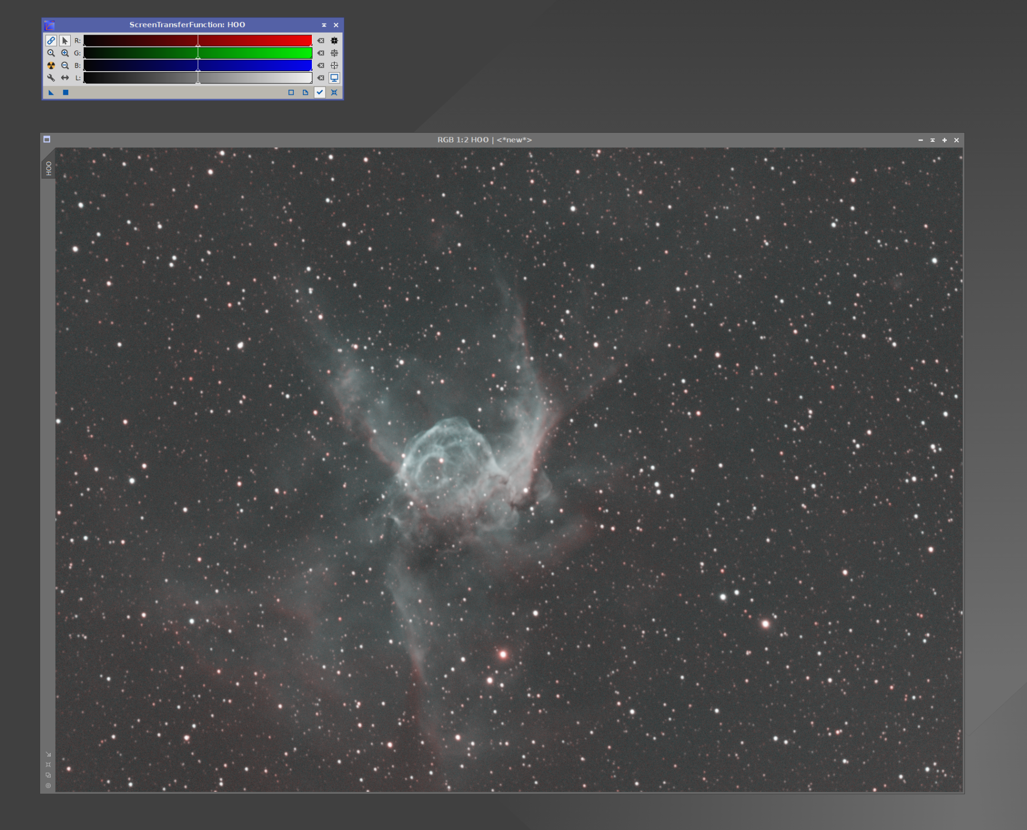

Message par Djibi » 07 févr. 2022, 07:54
Hello @clouzot
vite fait sur le gaz, je viens de télécharger des .fit de Thor
après crop, retrait des gradients et linear fit, voilà ce que me donne (et je suis en linéaire) un assemblage hyper classique en HOO
l'autostrech de PI :

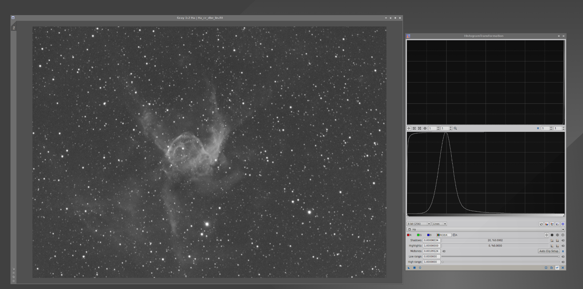

Si tu coinces et voit "tout en bleu" , la principale raison que je vois est que ton signal Oiii est beaucoup plus propre que le Ha, si maintenant, je fais un auto strech "canal par canal" , sans lier les canaux, cf bouton de l'autostretch, j'obtiens ça :
Et pour comparer les différences de rapport signal sur bruit, un autostretch du Ha :
exactement les mêmes paramètres sur le Oiii (mis au meme niveau au préalable avec Linear Fit)
ton signal Oiii est beaucoup plus propre, il pourrait donc être plus étiré
Avec un tel écart entre les 2 canaux; j'aurai tendance à ne pas faire un assemblage classique et à partir sur une luminance à part justement, soit le Oiii seul soit une intégration du Oiii et du Ha. Je ferai une version un peu plus propre ce soir
