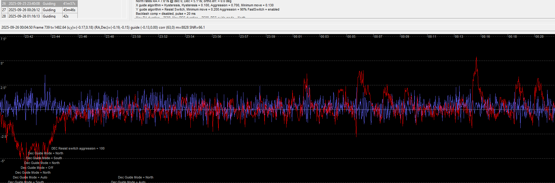

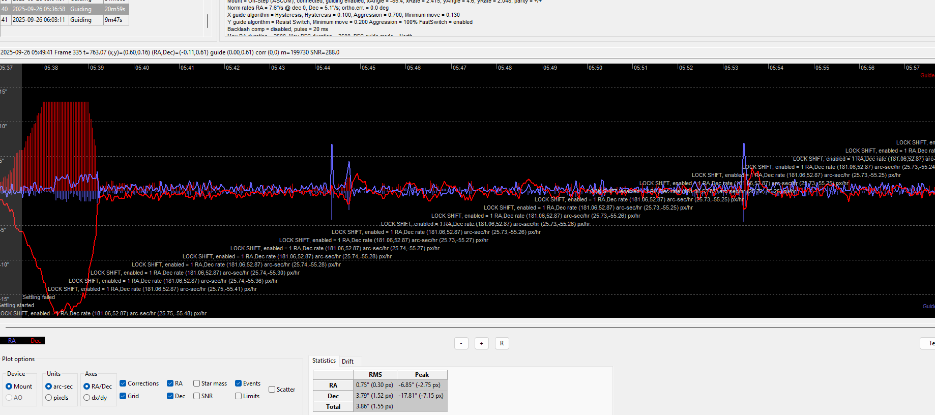

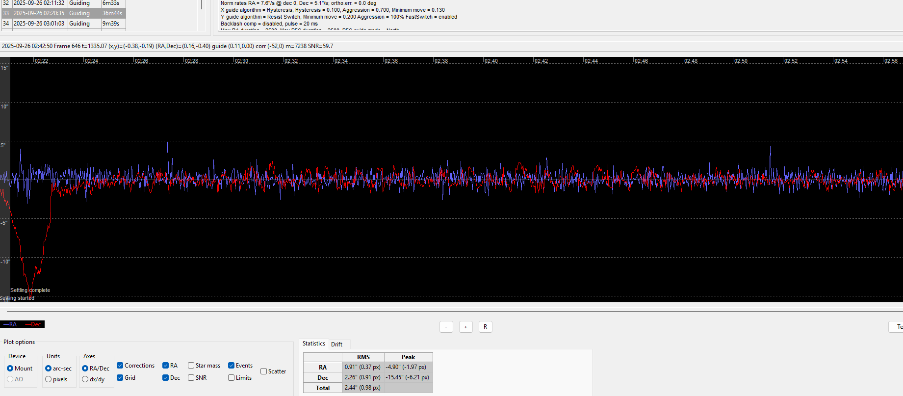

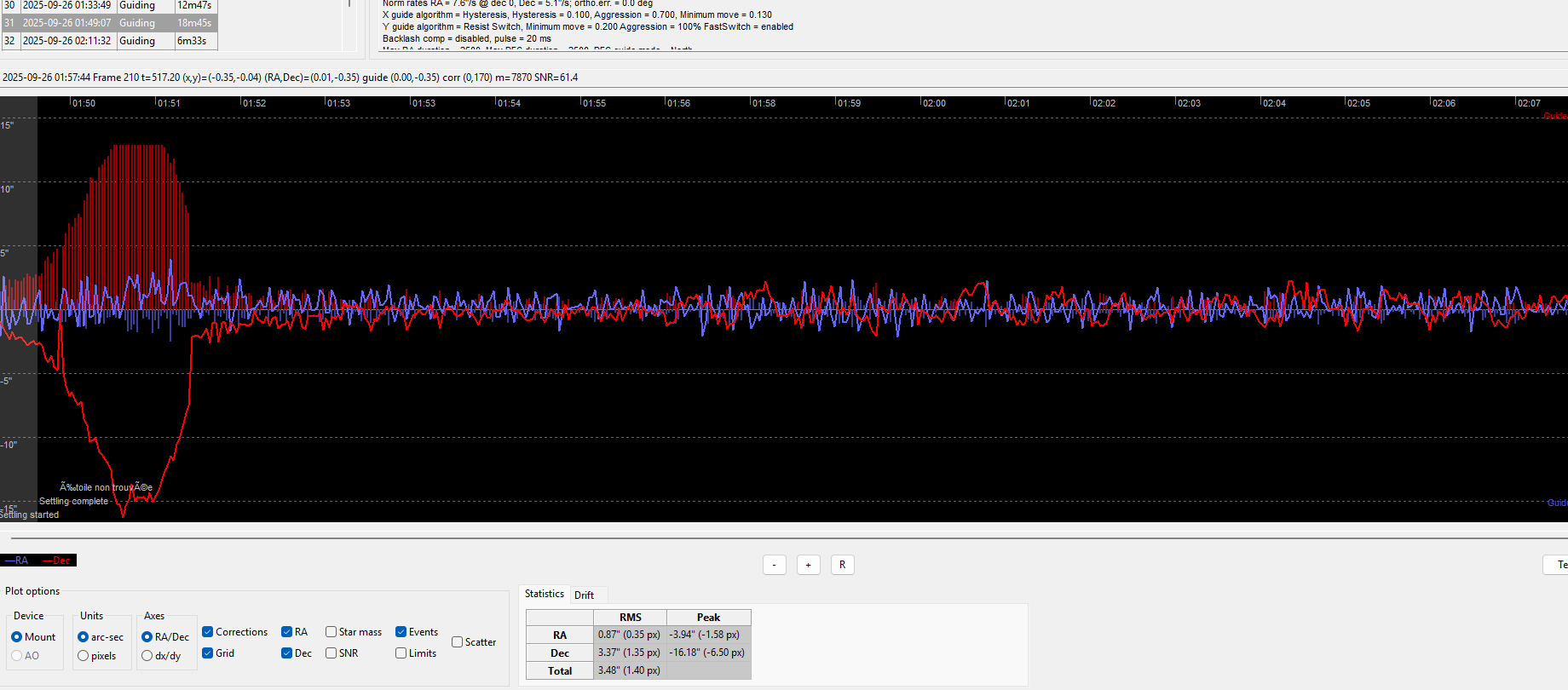

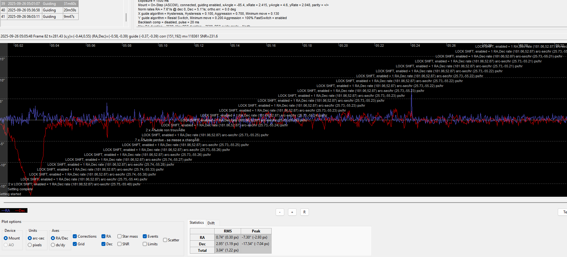

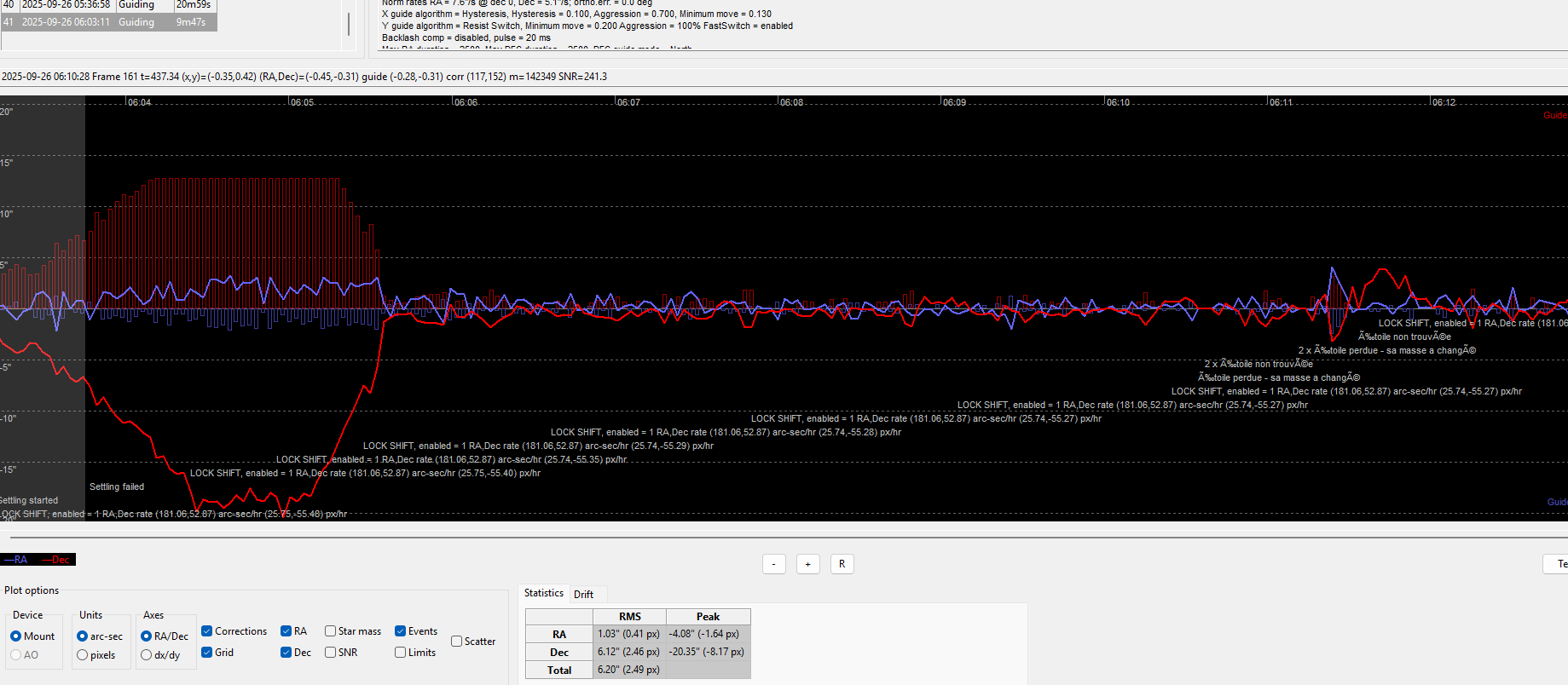

A propos du guidage cette nuit sur le setup grand champ, je constate que quand je guide en auto sur la dec, des fois ca va bien et des fois la DEC part loin, si je met guidage Nord, ca récupère et se stabilise.
J'ai donc laissé guidage nord au lieu de auto mais quid lors des retournements au méridien ?
Par ailleurs, en analysant les log phd de cette nuit par exemple, je constate que la DEC let un temps certain à se stabiliser, est ce que ca démontre quelque chose à propos de la monture CG4 (EQ3-2 de celestron) que je pourrait régler ?
Je soupçonne un truc sur la DEC car l'assistant guidage n'arrive jamais à me faire une mesure du jeu (mouvement sud incohérents).
Aussi certaines calibrations échoue pour cause d'étoile qui n'a pas assez bougée lors des mouvement sud encore.
Voici quelque copie d'écran de phd2 log viewer :
Les suivants sont avec le guidage sur la comète avec les guding rate envoyés par NINA

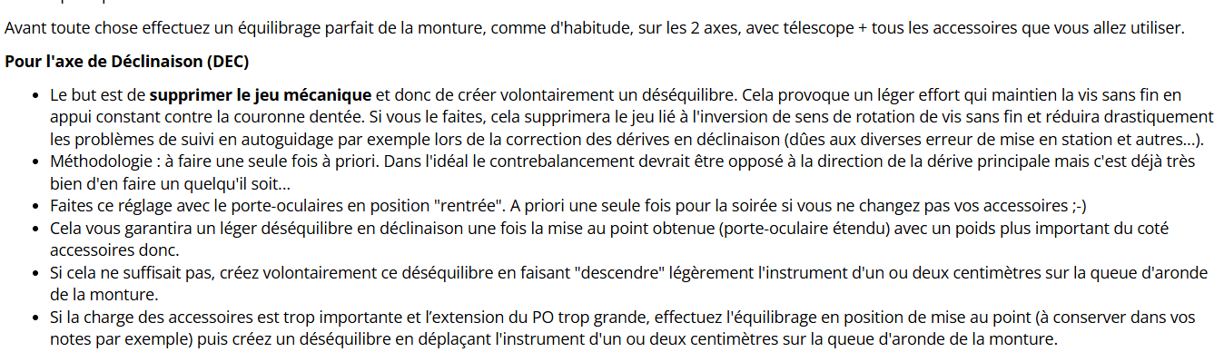

Tu as en effet un problème en AD même j'ai déjà eu le même message sans rien changer
sinon de déséquilibrer un peu la monture en AD, c'est ce que j'ai fait sur mon EQ5 qui reste assez stable vers 0,7"

Par ailleurs je ne comprends pas cette histoire de déséquilibre pour la DEC, vu que suivant comment on est par rapport au méridien, ca tourne dans un sens ou dans l'autre, non ?
J'ai même constaté que de part et d'autre de la polaire, le bouton manuel Nord ben il change de sens ... et c'est pas un problème car dans onstep, ils disent que c'est le fonctionnement normal et que ça donne mal à la tête même
dob250
Messages : 2301
Localisation : Mazan
Début guidage
Message par dob250 » 26 sept. 2025, 18:08
darki a écrit : ↑
26 sept. 2025, 15:03
ah proche de l'étoile polaire c'est le pire pour l'axe de déclinaison
tu as raison si tu passes le méridien le déséquilibrage doit dans l'autre sens, moi je reste avant le méridien et jusqu'à 15°après
Rien n'empêche de faire un essai
