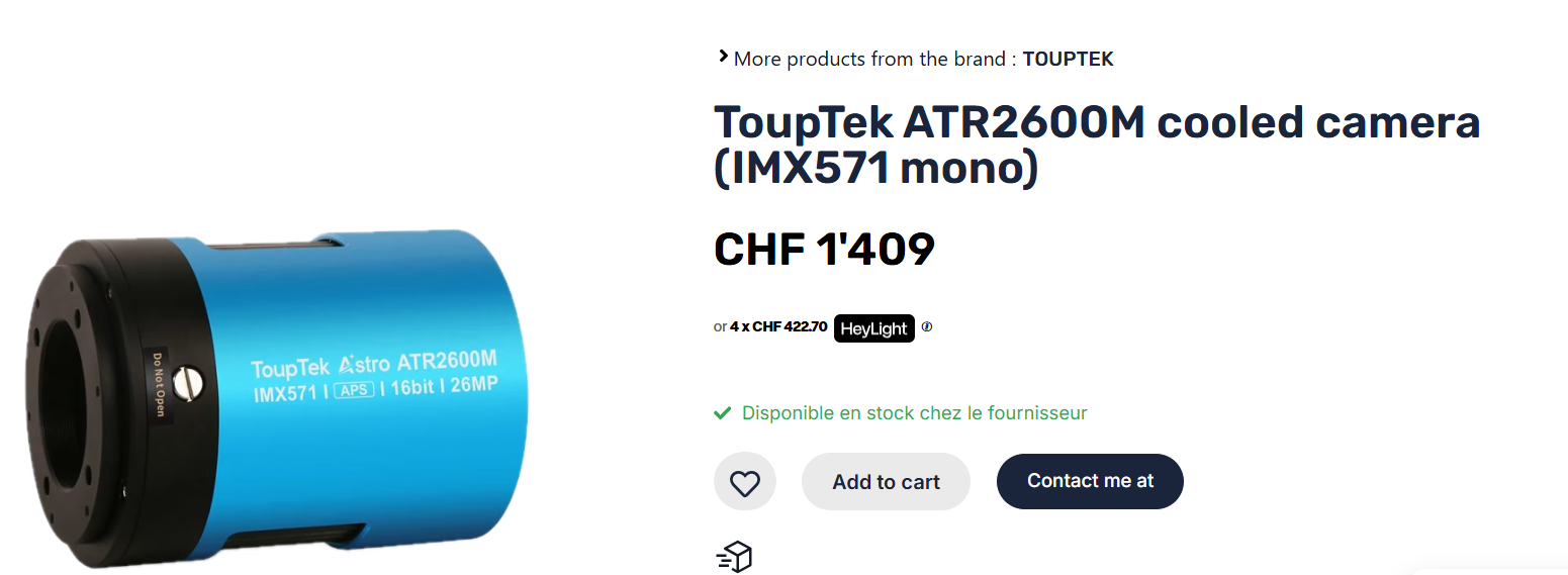

es tu loin de la suisse ?
https://deep-space-astronomy.ch/produit ... x571-mono/
1409 franc suisse => 1460 euros
en expédition peu de différence

Attention aux prix hors taxes aussi, ou aux tarifs indiqués avec la TVA locale, c'est pas 8.6% en Suisse?
C'est plus de 20% chez nous et il faut donc ajouter la différence.
Sinon il faut l'acheter sur place et la planquer

Je suis tous les jours en suisse, j’y ai acheté pas mal de choses notamment mon am5. Avec la tva moins agressive en suisse on gagne entre 100/120 euros en moyenne, par tranche de 1000
Cette boite n’a pas de boutique physique, il donnent rendez vous a Nyon, a 40mn de chez moi.
Au cours du jours si j’achète directement chez toupteck à 10 euros près j’ai le même prix si j’achète avec mon compte en chf
Sur certain produits c’est quelque fois même plus, les surtaxes à l’import n’existent pas
