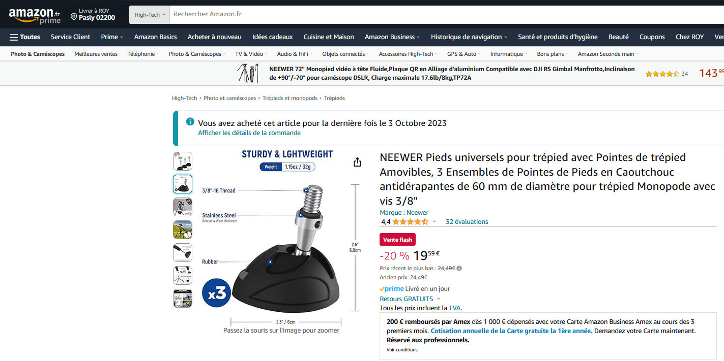

Message par SBRCoach » 06 oct. 2023, 09:55
Pour ceux qui ont le Trepied TC40
Pour gagner un peu plus en stabilité , les pieds inclinables (compatible TC40)
