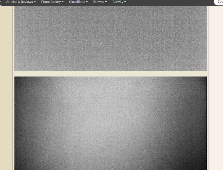

ton problème ressemble quand même bien a celui de la led infrarouge qui ne s'éteind pas , tu es sur que tu as correctement flashé ton firmware ? => https://www.cloudynights.com/forums/top ... ht-inside/

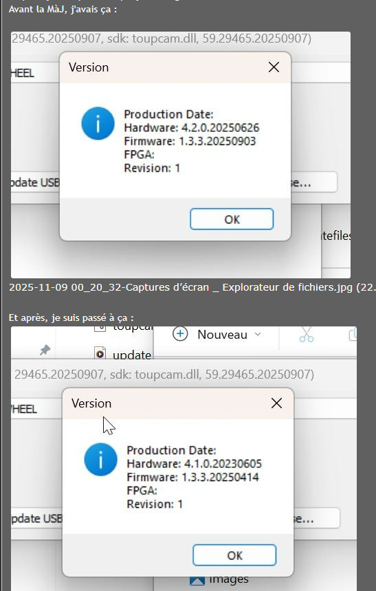

Oui oui, cf. copies d'écran sur la page d'avant :

Je n'ai rien vu sur Cloudy Night qui ressemble à mon souci. Ils ne montrent que des images de darks (les miens sont très bien, car pris avec la caméra, hors RAF).
De plus, s'il y avait des leds dans la RAF, ils auraient dû éclairer avant l'installation du "pack driver"... Or, l'image était très bien avant.
Donc, sauf si c'est le driver qui a allumé les fameux leds, je ne vois pas pourquoi ça viendrait de là ;)
Et comme je disais page précédente aussi, on a 2 firmwares au choix, l'un pour les RAF avant 2024, l'autre "à partir de 2024" (RAF immatriculée V202)... Or, ma RAF 2025 est immatriculée... V201 (wtf!!??)... A croire qu'elle est plus ancienne que celles de 2024... Donc, j'ai quand même installé le plus récent, mais pas étonnant si le driver 2025 ne fonctionne pas avec, si c'est ça.

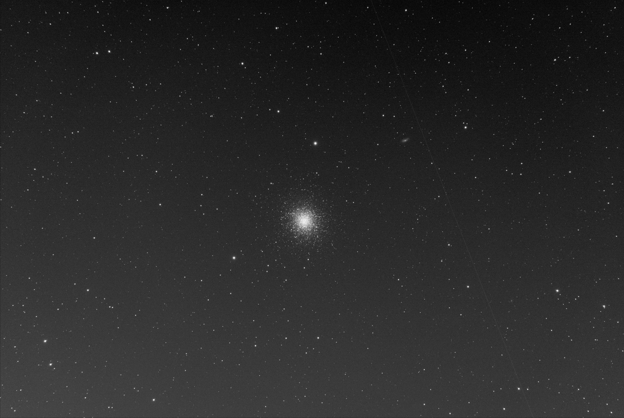

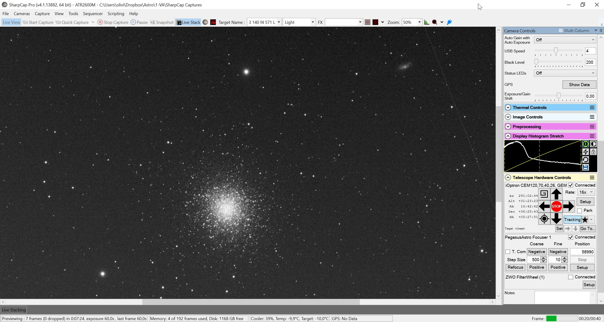

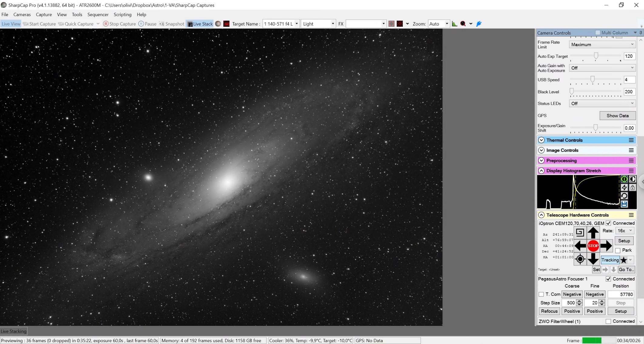

Ciel clair !!!!! Je vais pouvoir vérifier un truc... Je colle la 571 au réducteur x0.65... MAP et flats (qui ont l'air bien) :

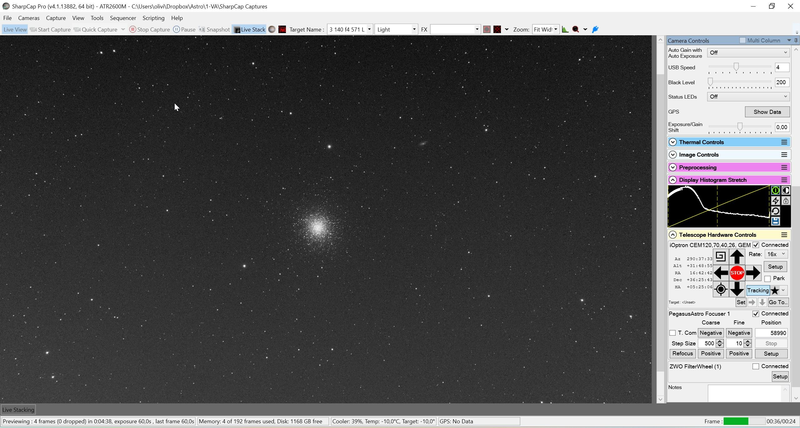

Et c'est parti sur M13 :
3x60s
Ouf !!! Soulagement !!!! La caméra fonctionne bien... Tant que je ne branche pas la RAF, tout va bien. Pffff... déjà, ça m'enlève un poids !!
5x60s
Save as seen
Bon, je sors de là, c'est beaucoup trop bas et trop proche de Paris...

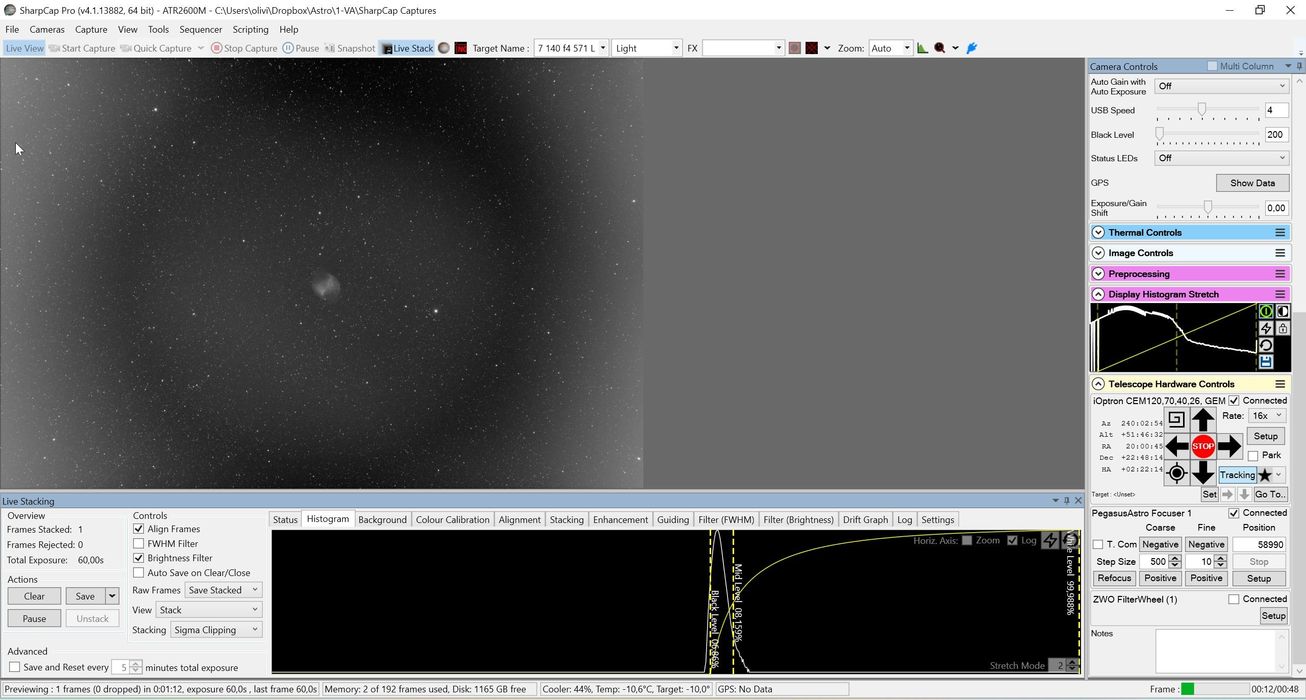

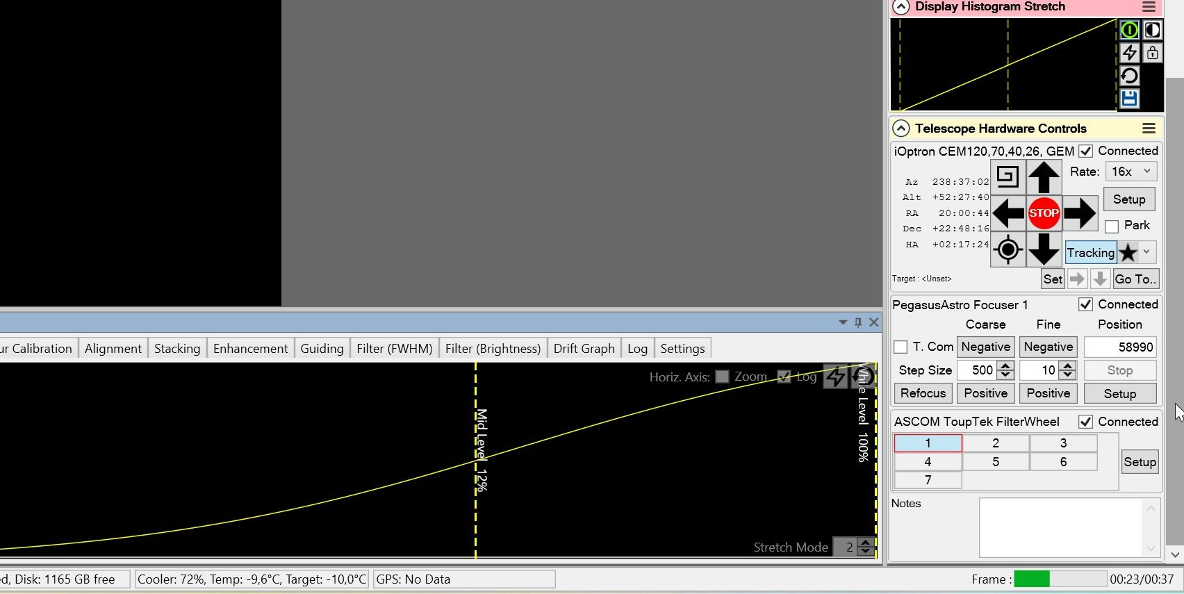

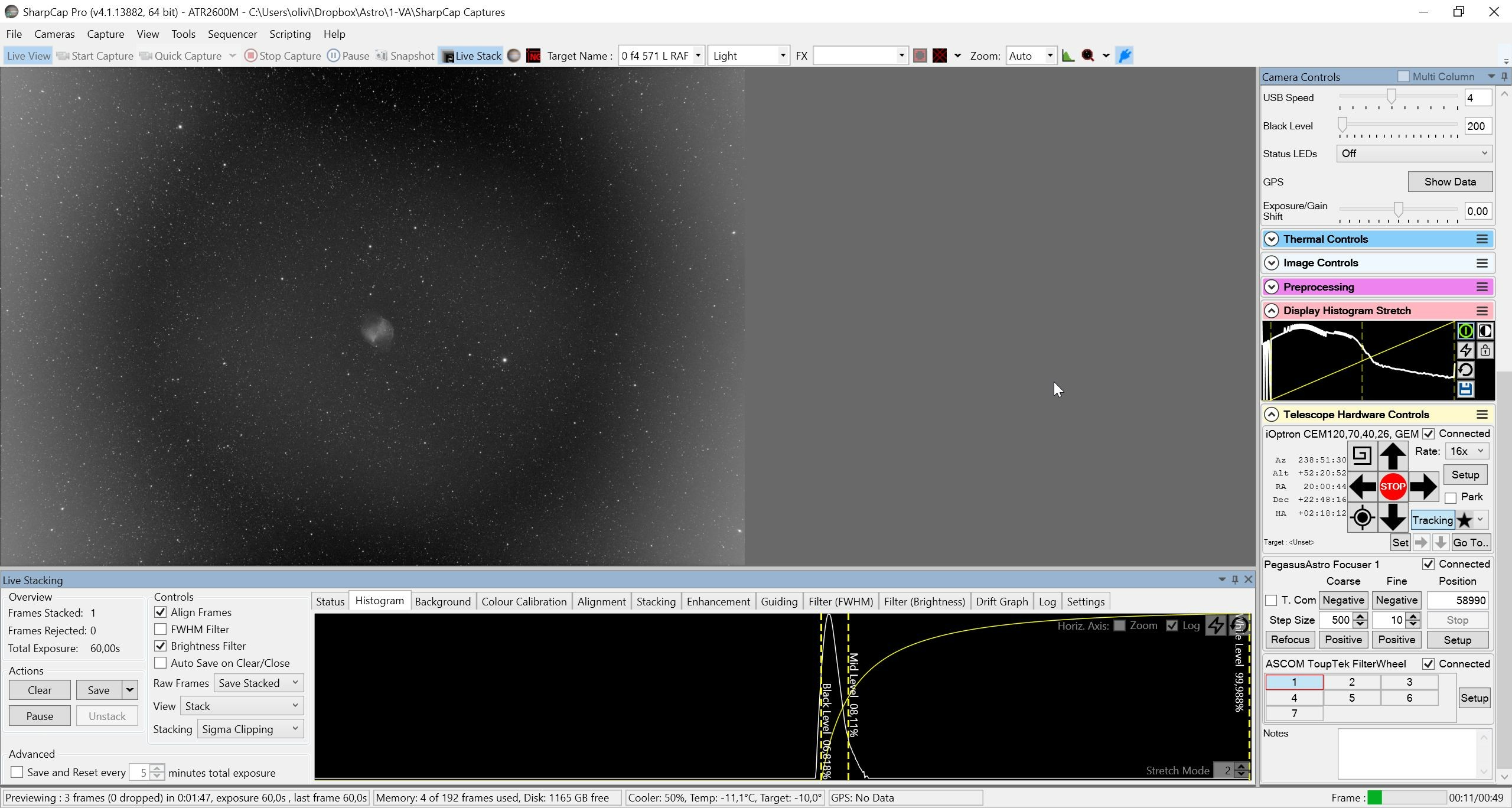

Bon, on ne sait jamais, sur un malentendu... Je rebranche la RAF...
Déjà, elle se connecte :
Mais... :shock: :shock: :shock: :o
C'est fou, ça !!
Je la déconnecte... ça ne change rien !! (Image relancée, bien sûr)

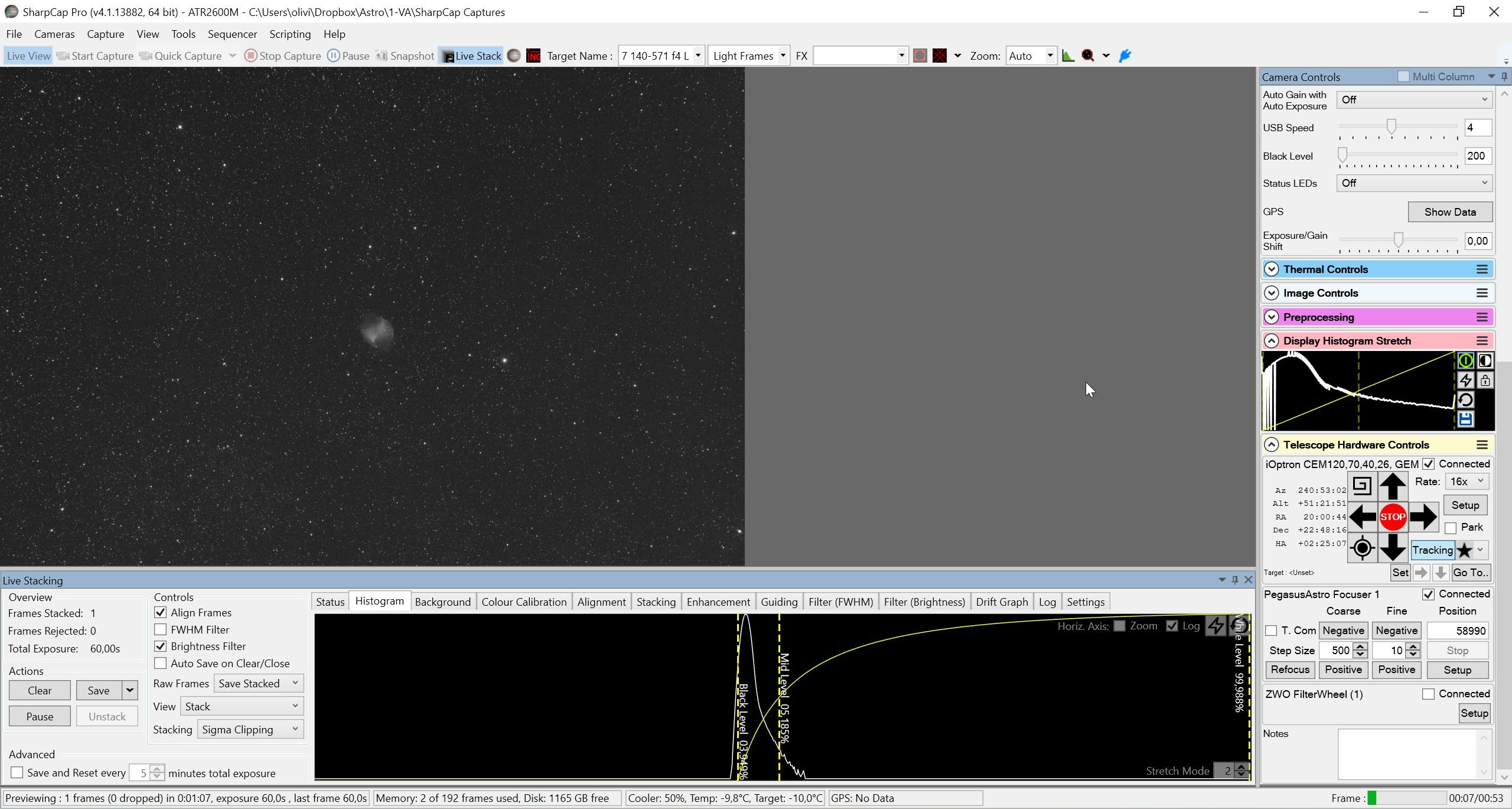

Je passe sur la roue ZWo (qui n'est pas là, mais juste pour virer la RAF Touptek), en arrêtant et relançant la caméra :
Incroyable !! Juste parce que la RAF Toutpek est encore physiquement branchée, même si elle n'est plus activée dans Sharpcap (que j'ai relancé, au cas où) !!

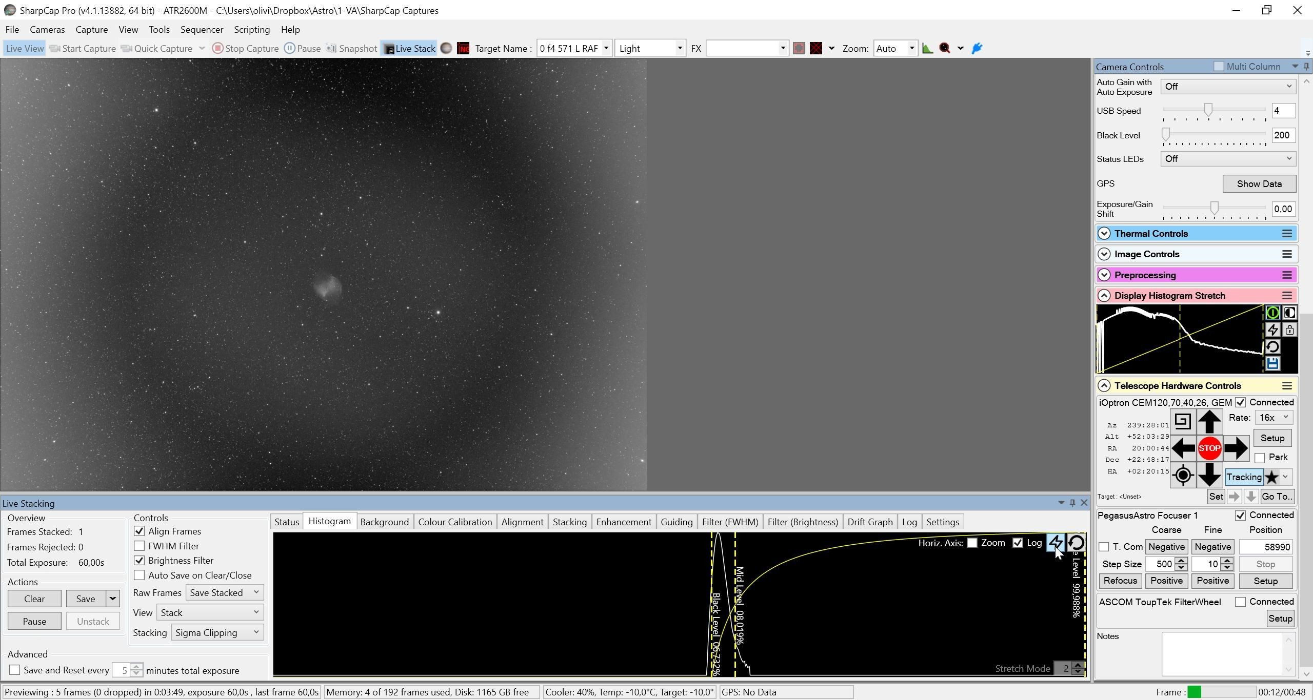

Je vais débrancher la RAF, et là :
!!! C'est donc bien la présence de la RAF qui fout le souk !!!
Bon, ben tant mieux, d'un côté. Au moins, je sais d'où ça vient (pas de la caméra, je suis soulagé !!).

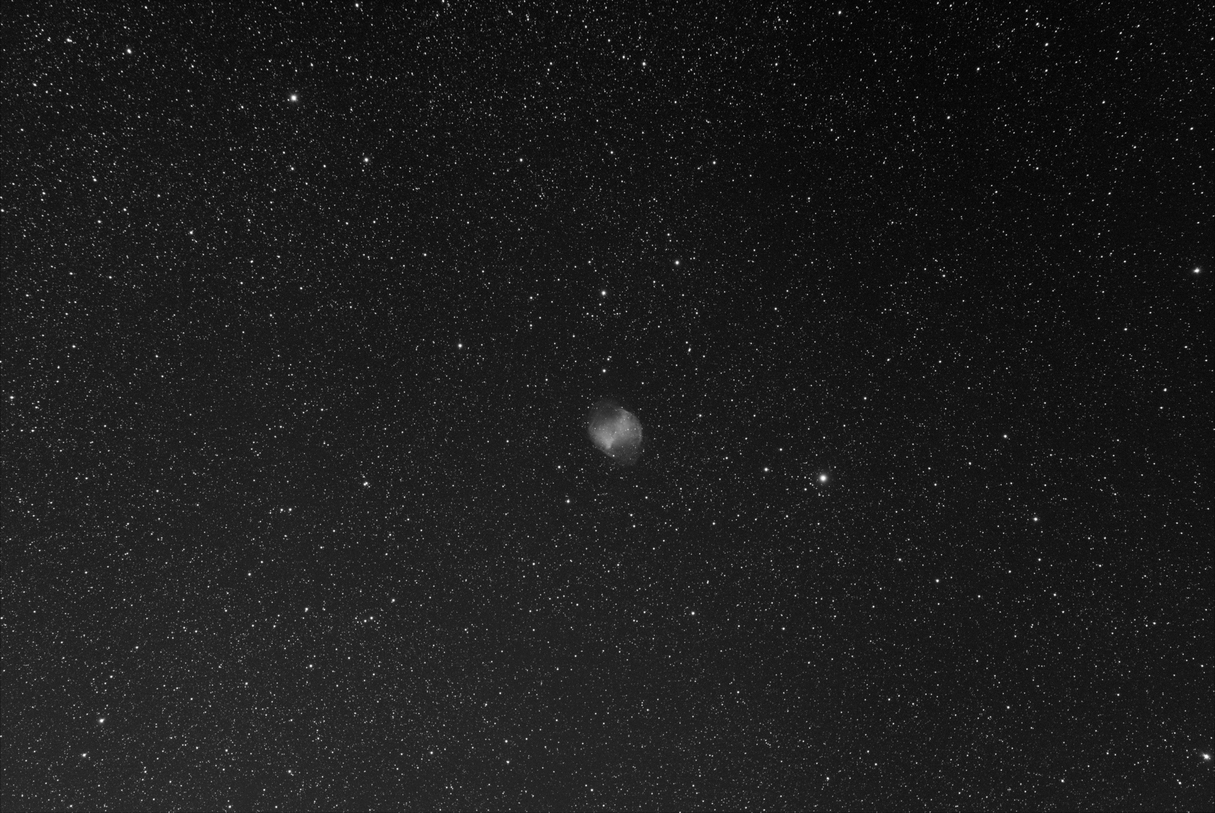

Message par Olivier-Fantasy » 11 nov. 2025, 20:00
M27, 10x60s, 571 filtre L (même si la RAF est débranchée, elle est toujours vissée devant la caméra)
J'adore cette caméra, elle me semble plus sensible que la 183...

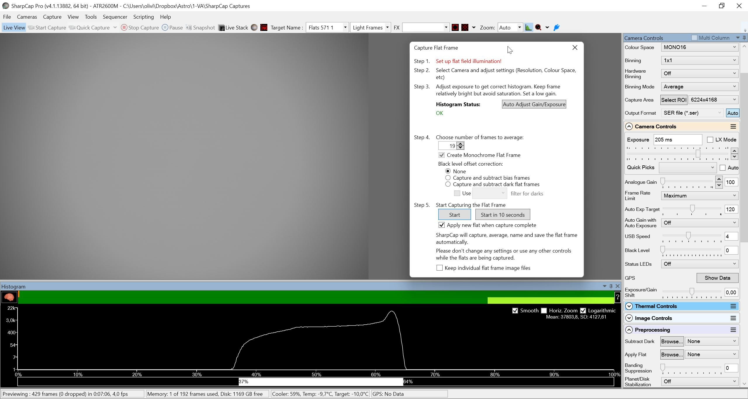

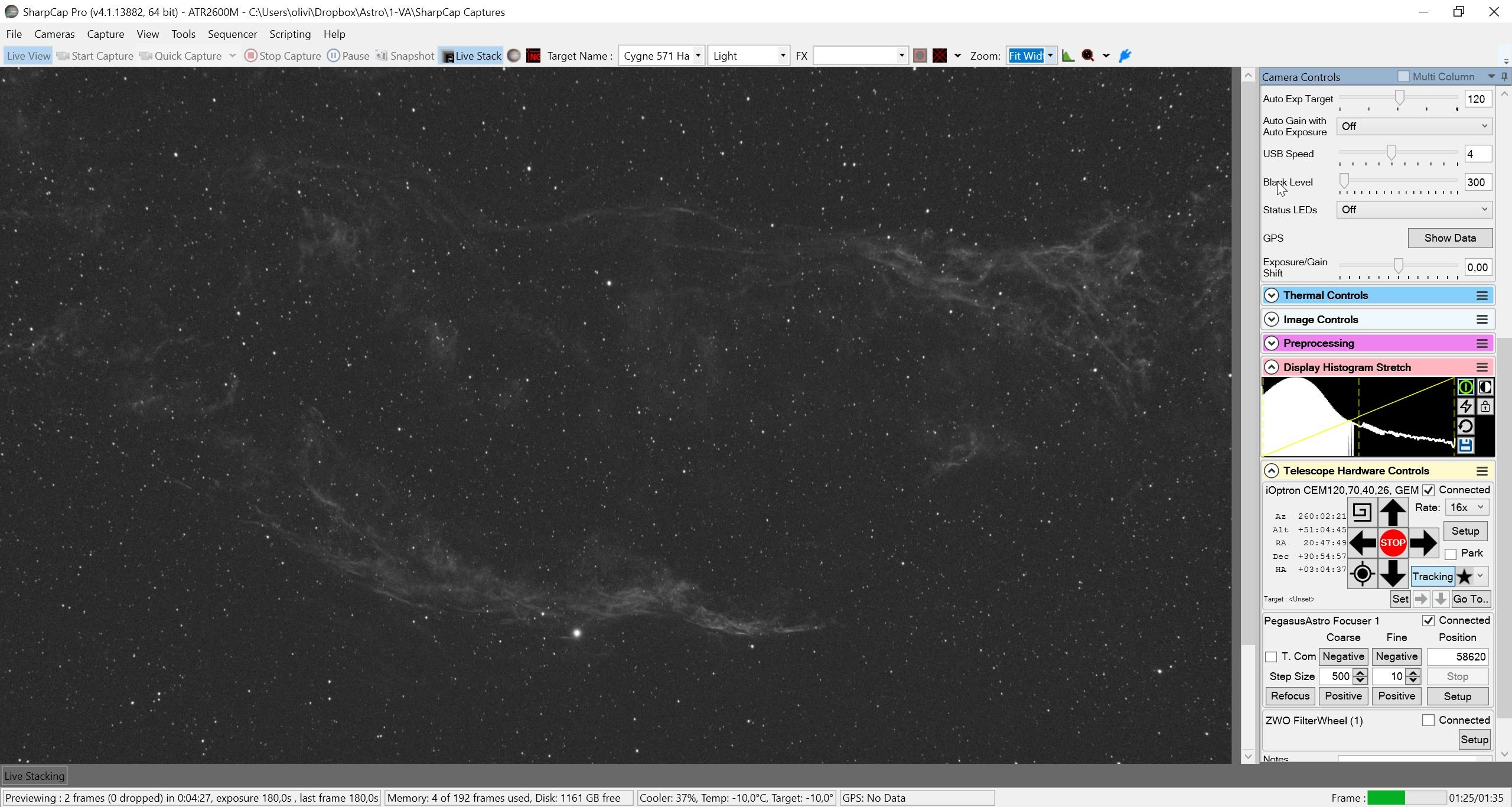

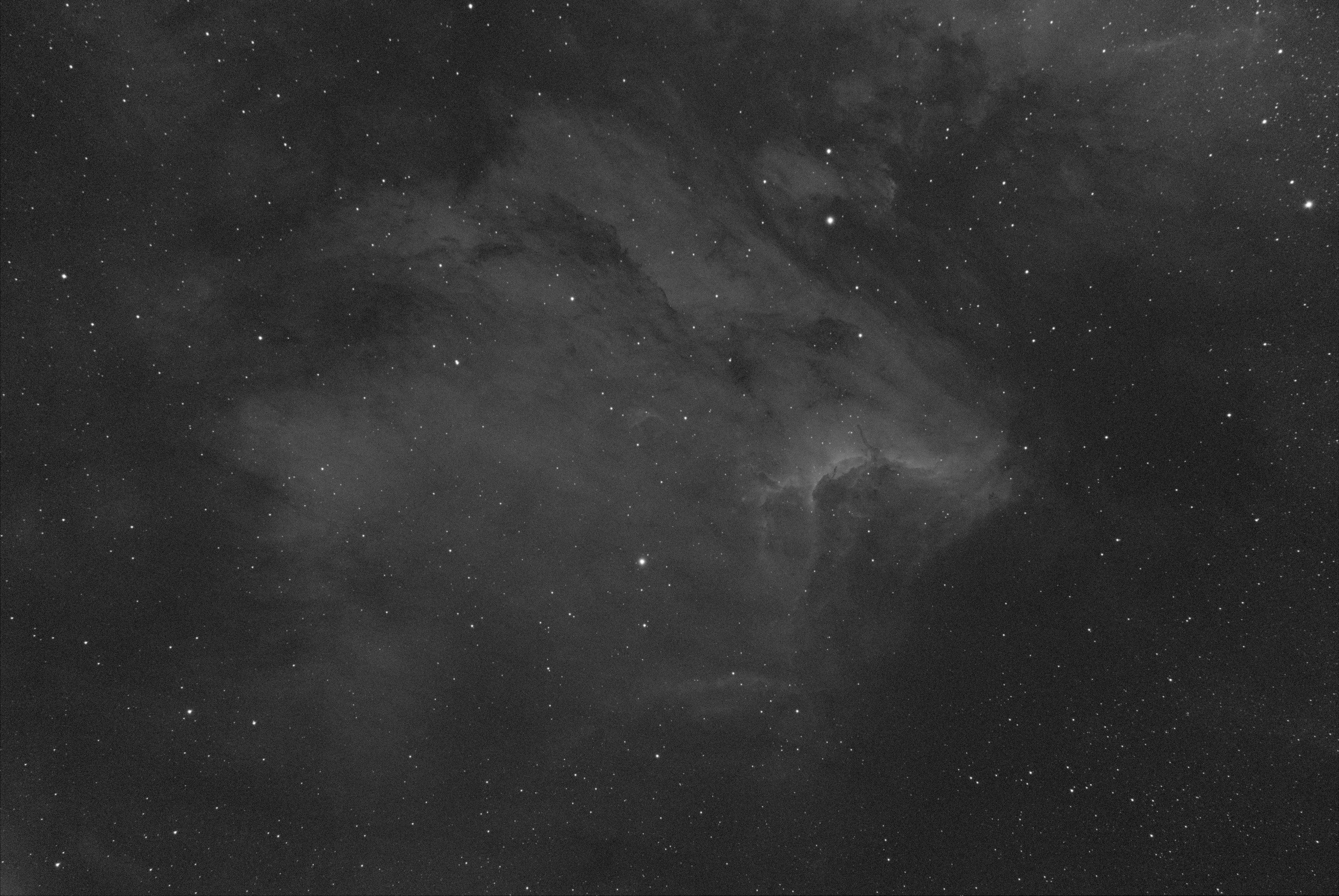

J'ai tourné la RAF à la main pour avoir le filtre Ha :D

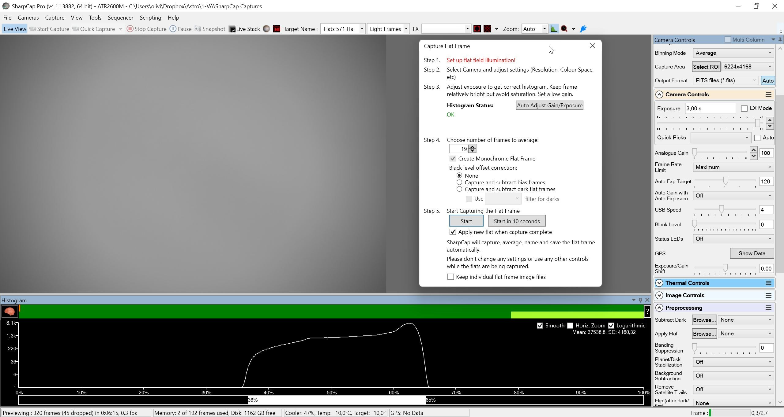

MAP faite en 2x car avec le Ha, on n'y voit rien, gain au 2/3 ça ne suffisait pas, obligé de tout mettre à fond pour que SC puisse me donner la bonne MAP au bahtinov...

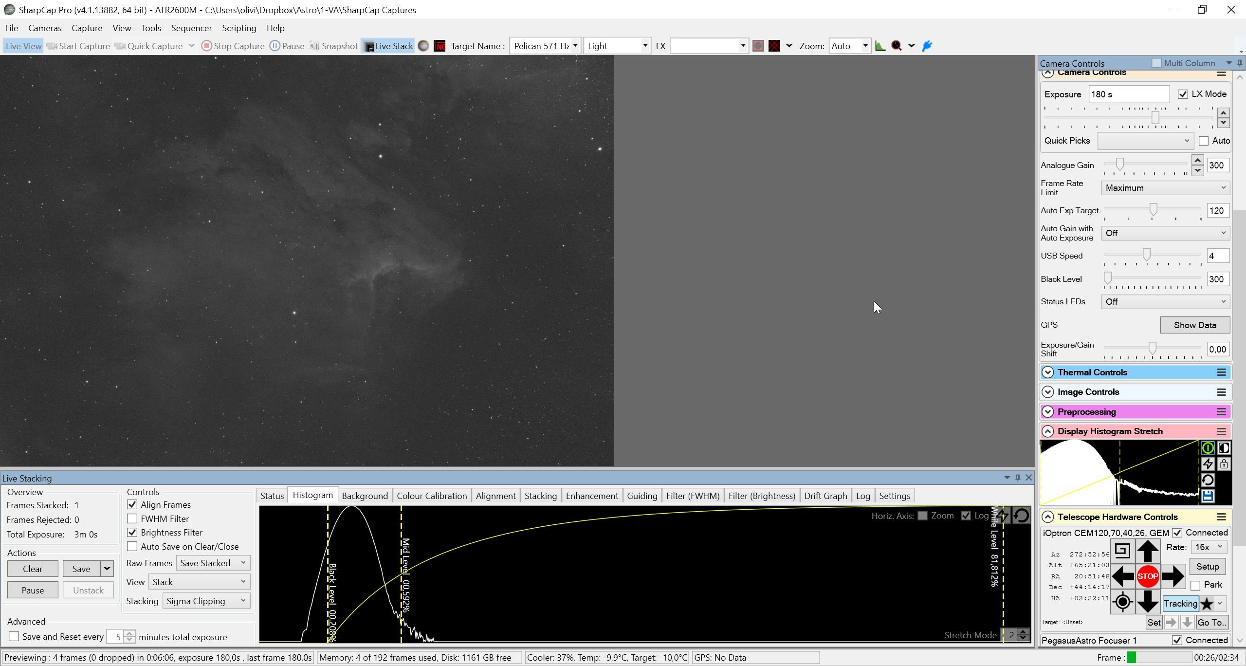

Et flats : incroyable, écran à flats à fond (jamais fait avant), il me faut des poses de 3s pour être à 50% !! Bonjour comment ce filtre "ferme" (je pense qu'il est à 4nm, un truc comme ça).
Oui, c'est ça :
2025-11-11 20_48_10-Shell Handwriting Canvas.jpg (21.17 Kio) Consulté 1858 fois

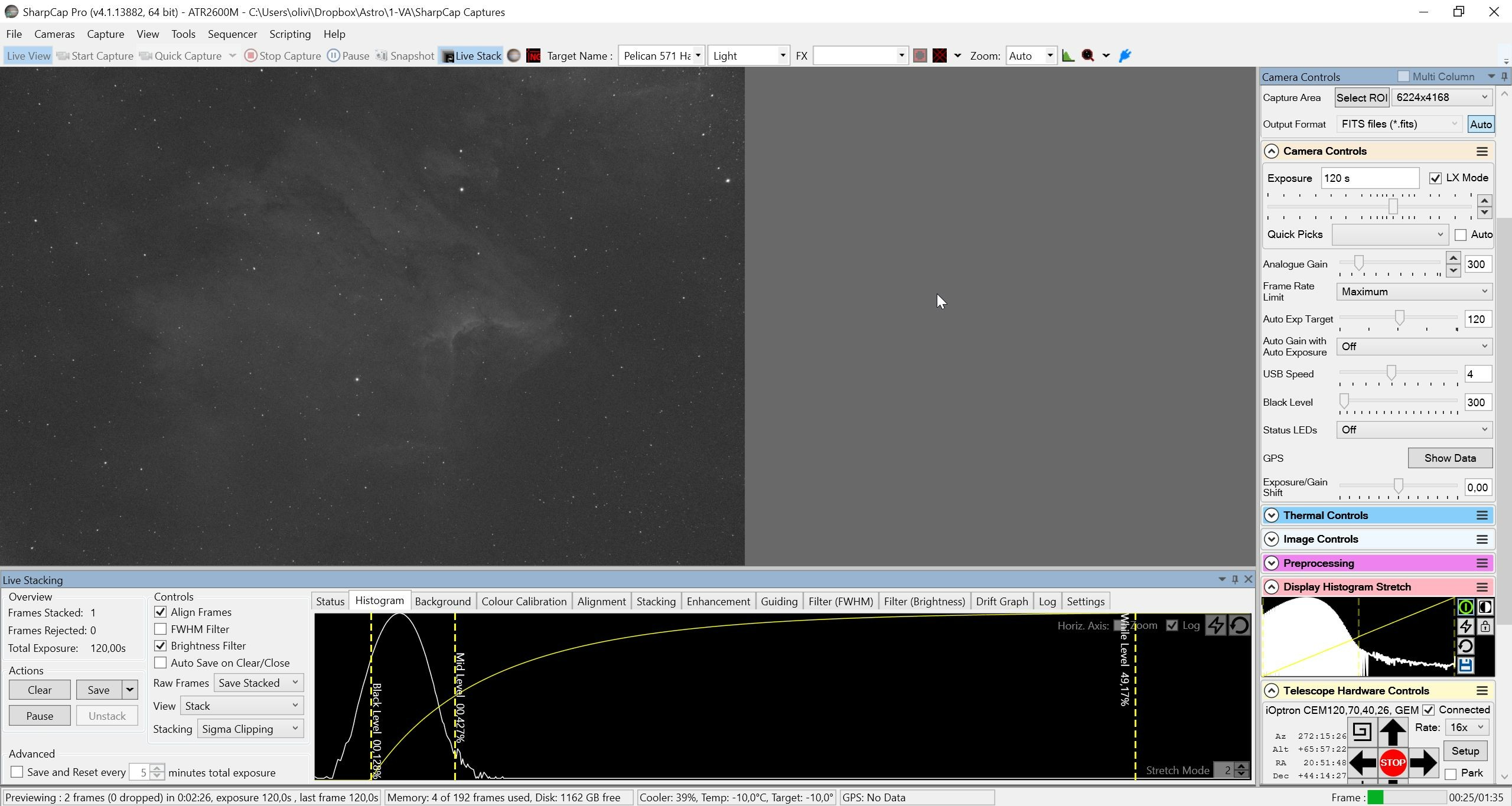

Bref, je me pose sur le Pelican, que j'aime bien, pour cette "première lumière" en Ha... J'ai bon espoir...
Et...
Pose de 120s, gain 300 low... Outch !! C'est serré !!
Je relance en 180s (d'autant que je n'avais pas de darks en 120s :mrgreen: )...
C'est mieux, mais il supporterait 240s !

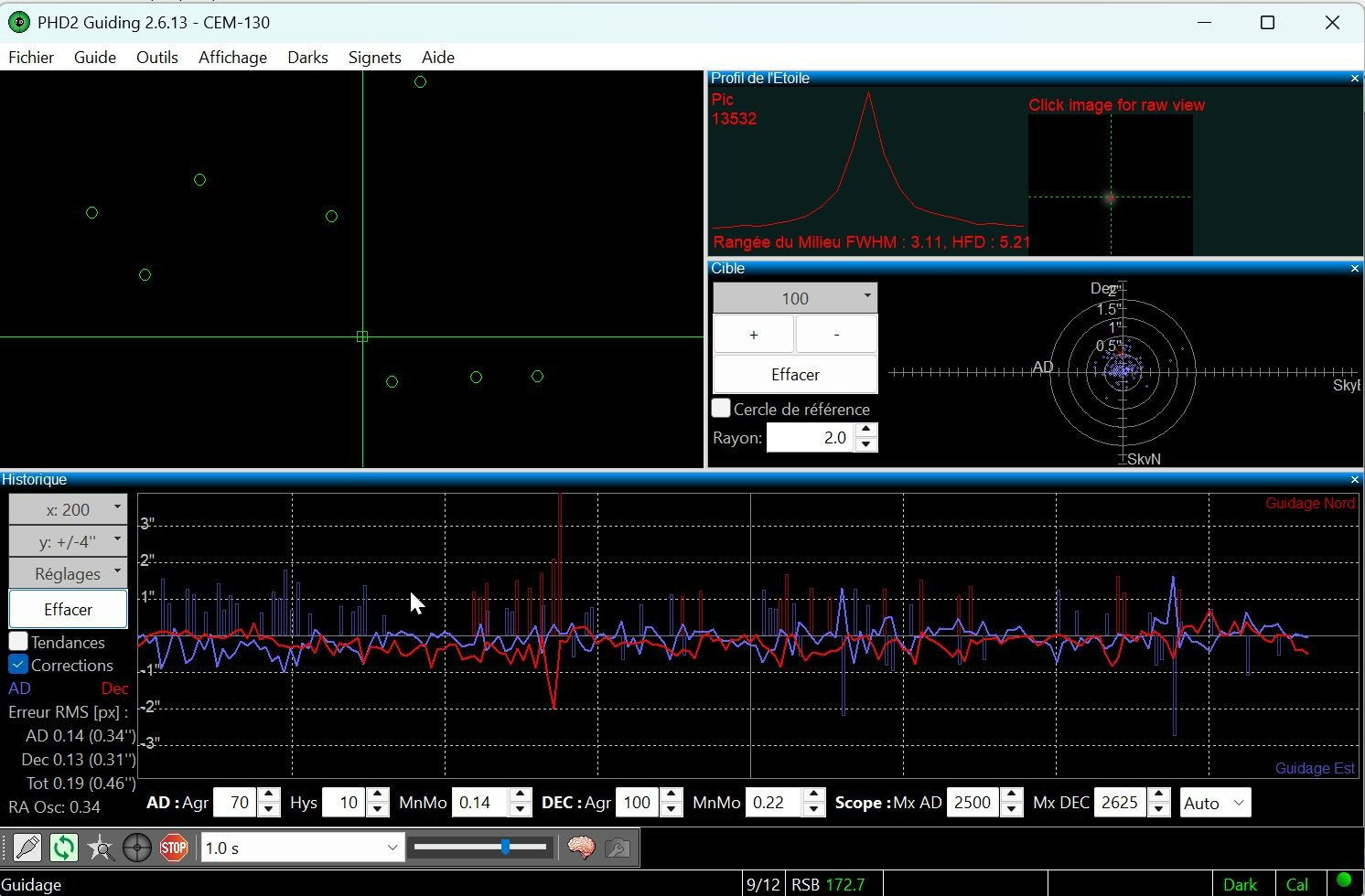

En tous cas, PHD2 se porte comme un charme !

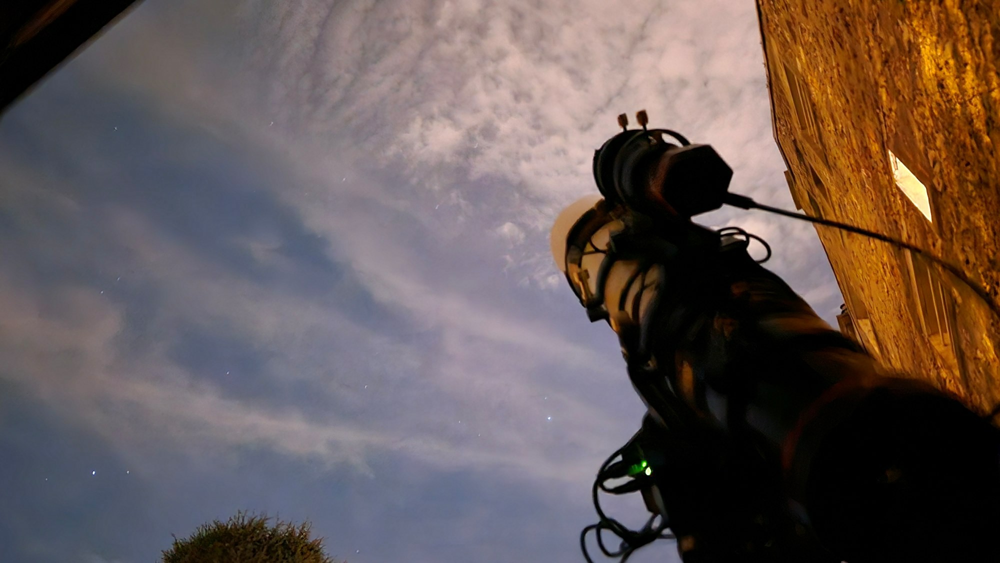

EDIT : tiens, quand on parle du loup...
1 frame rejetée... Donc, oui, il doit y avoir des trucs là-haut ;)
A mon avis, il y a un peu plus de 29%, là !! :ninja:

Message par Olivier-Fantasy » 11 nov. 2025, 21:10
Bon, allez, 3x180s durement gagné (j'ai viré l'image 3 d'origine, car barrée d'un satellite)...
Capture d'écran 2025-11-11 210709.png (4.62 Kio) Consulté 1852 fois
Il faudrait faire du 240 ou 300s là, pour le coup. Des temps que je ne comprenais pas, avant, mais maintenant, si :mrgreen: (et je suis à 300 HCG)

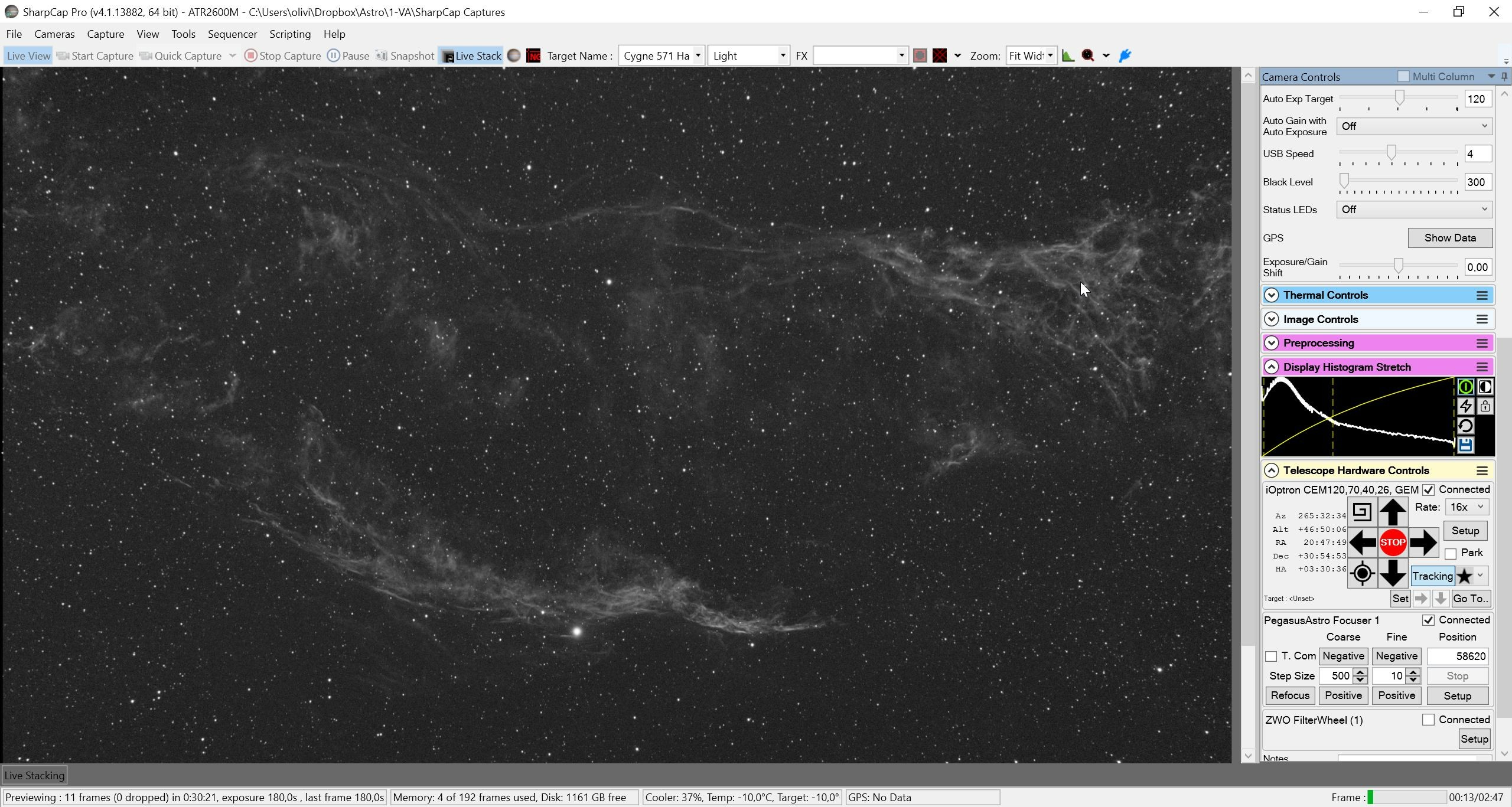

Message par Olivier-Fantasy » 11 nov. 2025, 21:19
On reste dans la volaille, je jette un oeil au Cygne... La météo ne prévoit pas d'amélioration, mais sait-on jamais, l'autre soir ils me donnaient "couvert" et j'ai pu imager un bon moment !
1x180s
Tête en bas... mais bien là ! :P
EDIT: ...bon, il n'est passé que 2 frames avant le retour des nuages... épais !! Pas sûr qu'ils s'en aillent, ceux-là... J'attends un peu, je verrai bien.
2x180s (remis à l'endroit)
Messages : 11036
Les Fantaisies d'Olivier !
Message par Olivier-Fantasy » 11 nov. 2025, 21:42
Ah !! :D

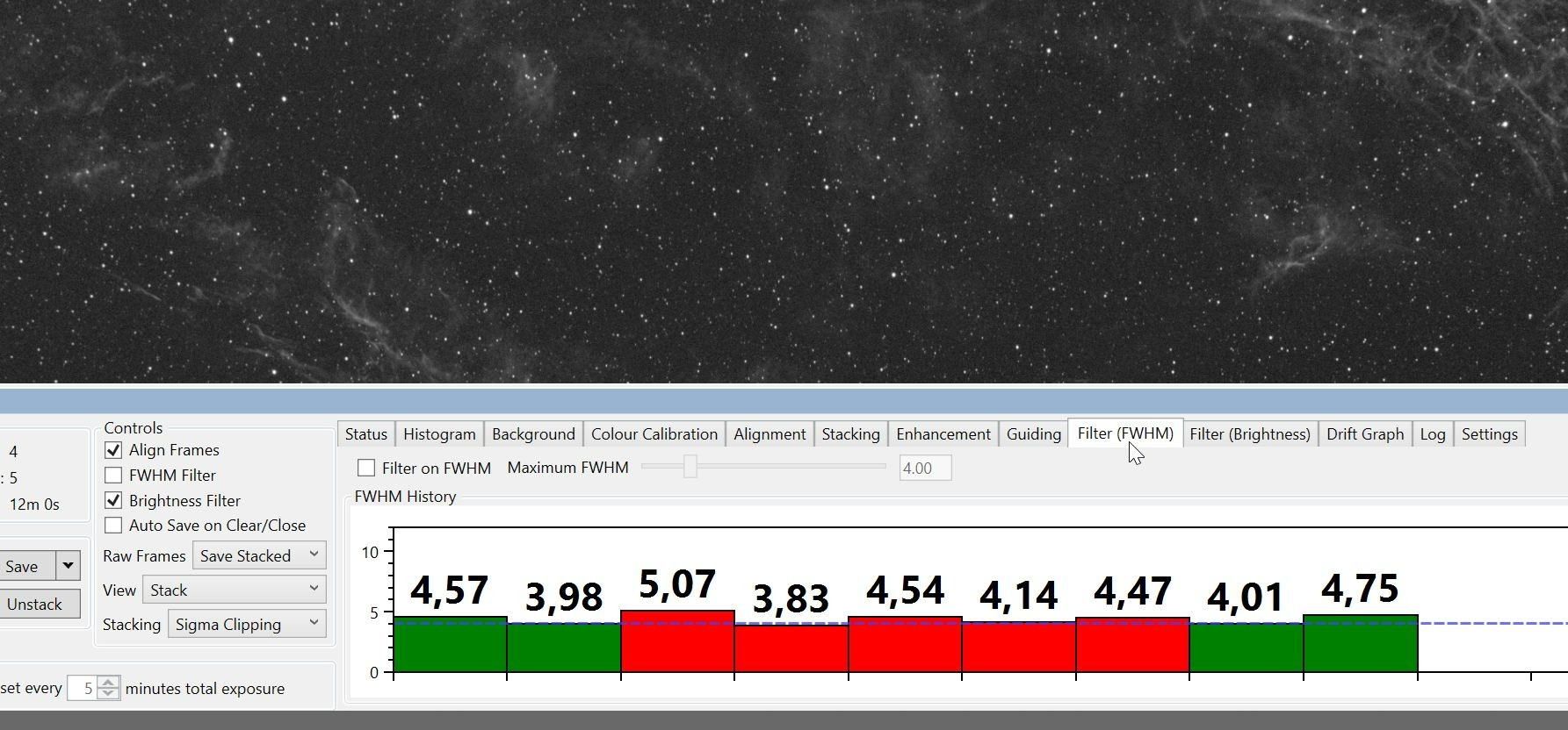

J'ai redémarré PHD2, que j'avais coupé car il bippait comme un fou... J'espère que le guidage n'aura pas trop bougé entre les deux. La reprise après 15mn d'interruption a l'air de bien se passer ;)
5x180s (15mn)

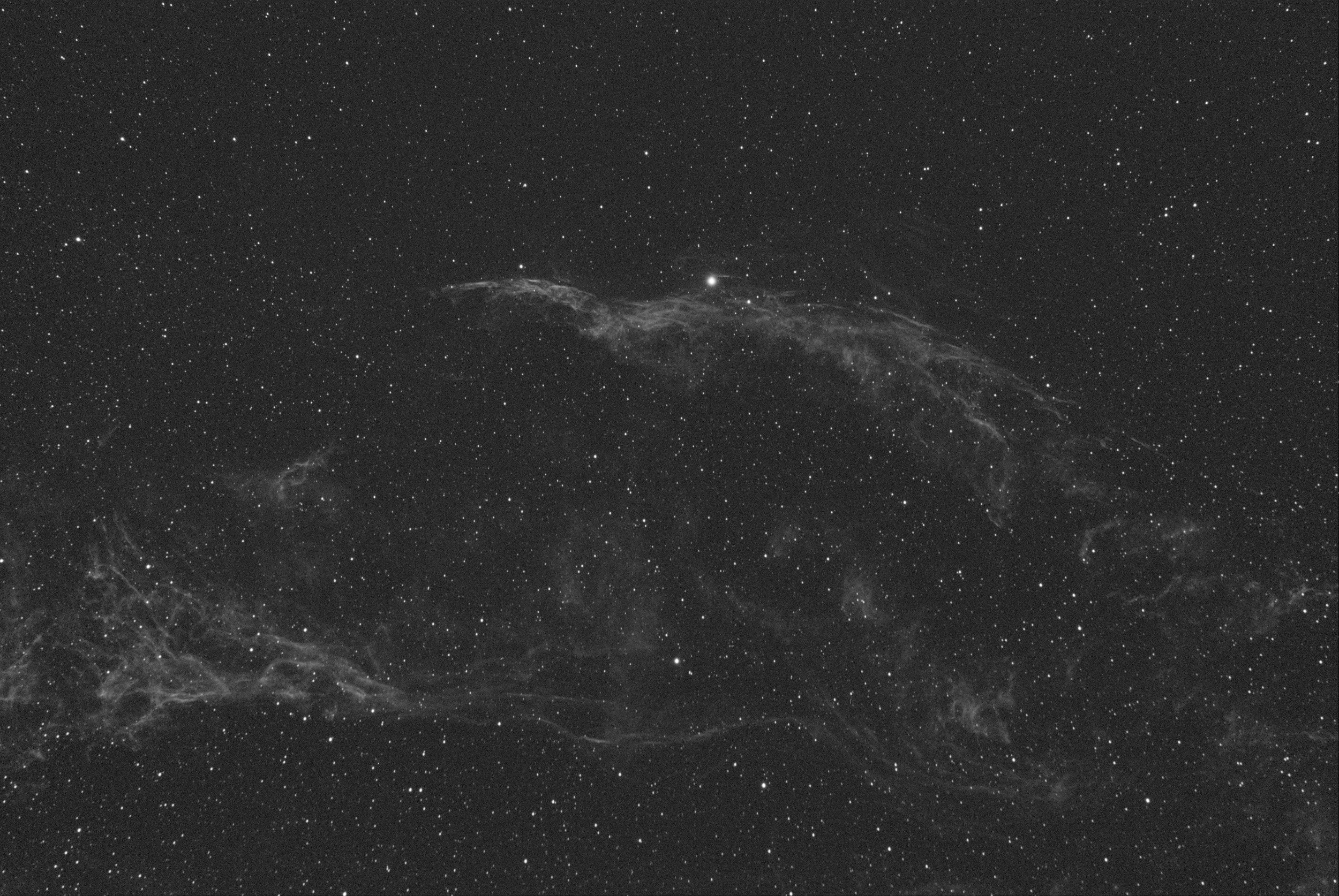

Message par Olivier-Fantasy » 11 nov. 2025, 22:21
NGC6960 - Le Cygne - TS140 à f/4.2 - ATR2600M, filtre Ha - 15x180s (45mn)
Cygne 571 Ha_15x3m0s_WithDisplayStretch.jpg (106.04 Kio) Consulté 1818 fois
(Pourquoi l'image est à l'envers alors que je viens de la retourner ? Rien à faire, même en changeant le nom, ça reste à l'envers. Va savoir...)

- Flats refaits (ça, cela va vite !)

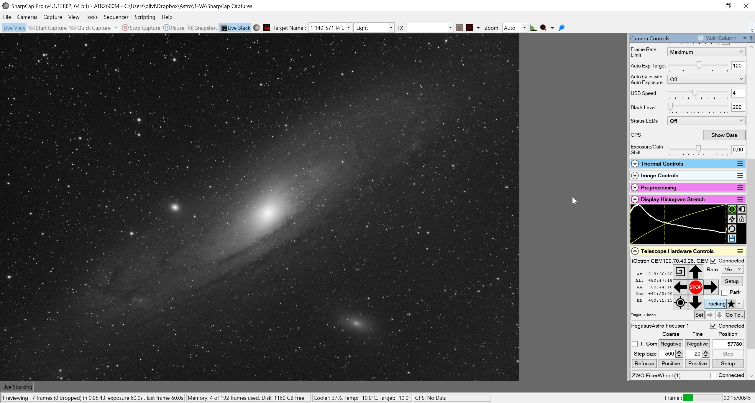

Et voilà sa Majesté M31 ! Wouaaah !! J'adore !! :clap:
5x60s
Je retourne bosser un peu et je laisse tourner, jusqu'à ce que les nuages crient "STOP !" (Les joies du bureau à distance Google, un oeil sur le boulot, un oeil sur SharpCap ! :D Heureusement qu'il y a la MAP et les flats pour la récré ;) )
Curieusement, je suis un peu juste à 60s alors qu'avec la 183M je crame tout si je dépasse 45s ! Curieux, ça... Mais ça permet aussi de faire les flats tranquille (alors que j'ai l'impression que tout est trop facilement surexposé avec la 183). Pourtant, c'est bien la 571 la plus sensible... Ben, ça m'arrange, en fait.
Et la technique d'histo "Toutotomatik" en "phase 2" (quand on plaque le black level du grand histo tout à gauche et qu'on clique sur "Auto" du mini-histo, puis que l'on repositionne le mid-level pour que l'image soit correcte) : cela fonctionne super bien avec la 571 ! En cliquant sur l'éclair du mini-histo, il n'y a quasi rien à corriger, alors qu'avec toutes mes autres caméras (couleurs ou mono), il faut très largement dégager le mid -level vers la droite.
34x60s
(Le pic du mini-histo montre qu'on est en "phase 2")
L'image est meilleure comme ça qu'en "phase 1" (avec la grand histo comme on le voit d'habitude)...

M31, 90x60s
Allez, je plie : ça bosse demain ! ;)

Message par John Mc Burn » 12 nov. 2025, 14:28
Bah tu vois que c'est du bon matos!
Moi perso, je suis débutant ou pas et je tombe sur ton post, j’achète jamais Touptek, alors que...
Pareil que @Opmc73, tout a été plug & play, tout marche nikel, tout s'installe comme n'importe quelle autre marque, tout a été reconnu illico par tous les softs, et a part ce bug connu de la led dans la raf sur certains modèles (ou le service client a répondu très vite, mais attention ça tombe souvent dans les spams) corrigé avec le firmware qui va avec ma RAF, je suis satisfait de cet achat et j'en reprendrais une sans hésiter.
Dans ton cas, je pense que le flashage de ta raf ne s'est pas bien passé, pas le bon firmware puisque ta RAF ne semble pas être un modèle récent, comme dit et montré dans ton fil config il y a quelques temps, et que ça a mis le brin dans tout le reste et dans ton désarroi, bien légitime, tu jettes un peu vite le bébé avec l'eau du bain, mais ce n'est pas en accusant a tort et a travers Touptek de tous les maux que ça ira mieux, surtout si tu as flashé ta RAF avec le mauvais firmware :lol:
Bon je dis ça je dis rien hein, on est tous pareil quand ça marche pas, c'est naturel, j'ai râlé aussi quand j'ai vu que je ne pouvais rien faire avec mes filtres SHO au départ, à cause du bug de la led dans la RAF, mais les couacs ça arrive chez tout le monde (demande à ceux qui ont acheté les premières 2600 rouges, avec les vieilles coulures sur le capteur, a ceux qui avaient des drivers en bois chez QHY, à ceux qui se retrouvaient face à la mauvaise foi légendaire d'Altair devant une camera qui marche pas etc...).
Ça reste du très bon matériel, quoi qu'on en dise, vendu a un prix défiant toute concurrence, et non en effet un capteur APS-C, peu importe la marque, ça n'est pas fait pour un débutant :closedeyes:
Je ne sais pas si la RAF est récupérable si elle a été flashée avec le mauvais firmware (d'après ce que j'ai cru comprendre, quand ça arrive ça doit repasser par un atelier).
Dans ton cas je tenterais de demander un remplacement sous garantie, par un modèle récent, je crois me souvenir que tu leur avais demandé un rabais, pas impossible qu'ils aient accepté de te faire une fleur sur le tarif en te refourguant un ancien modèle qui trainait dans les stocks :ninja: @Micmac et moi même avons commandé les nôtres dans la même période et nous on a reçu les derniers modèles.
En tous cas tes premières images sont prometteuses, il te reste encore a bosser ton backfocus, APS-C oblige ça va demander du temps de regler BF et tilt, la a première vue ton capteur est trop proche, les etoiles partent en mode vitesse lumière dès qu'on s’éloigne du centre.
Pour les filtres SHO, oui ils sont hyper serrés, et hyper efficaces, je les trouve bien meilleurs que mes Baader spécial CMOS, et j'ai vu des tests ou ils étaient dans le haut du panier niveau résultat, et imbattables en rapport qualité/prix.
PS: pour le bug de la RAF, j'avais contacté le service support le 28 aout et ils m'ont réponde avec la solution le 1 septembre, mais c'etait tombé dans mes spams :mrgreen: )

Message par Olivier-Fantasy » 12 nov. 2025, 14:58
John Mc Burn a écrit :
12 nov. 2025, 14:28
Oui, j'adore cette caméra ;)
12 nov. 2025, 14:28
En fait, je ne voyais pas la RAF, donc Olivier-Opmc73 m'a filé le lien pour charger le "pack driver Ascom", ce que j'ai fait (il n'y en a qu'un de toute manière) : et c'est ça qui a fichu le binz !...
Ensuite, j'ai mis à jour le firmware, au cas où ça vienne de là, mais ça n'a rien changé... D'où ma recherche de "Comment on fait pour virer des drivers, quand ils sont pourris ??"...
Robin, sur son forum, ne sait pas me le dire (bizarre, mais bon...). Un truc qui fiche en l'air SC juste parce qu'on le branche, même quand on ne s'en sert pas (SC démarré avec la RAF ZWO, l'image se barre en c...lles si la RAF Touptek est branchée physiquement, même si le logiciel n'y accède pas - enfin, il doit bien la détecter, car sitôt que je la débranche, tout refonctionne).
Si je pouvais savoir ce que fait SC pour choper ce driver pourri, je pourrais peut-être trouver comment le virer...
12 nov. 2025, 14:28
Oui, je suis sûr que je serai aux anges quand tout fonctionnera... Mais le fait qu'ils indiquent "Réponse en 24-48h" et que personne ne daigne me répondre depuis 4 jours, ni via le site, ni par email - alors que j'avais réponse en 2h avant l'achat, ça énerve un peu... :roll:
12 nov. 2025, 14:28
Oui, j'aimerais bien, car si je ne peux pas faire les MàJ car il me faut le driver spécial antiquité, qu'on ne trouve pas sur le site car ils n'ont que le plus récent, cela ne va pas être pratique !
Mais pour ça, il faudrait qu'ils répondent...
12 nov. 2025, 14:28
Ben, ils avaient déjà envoyé le matériel quand ils m'ont accordé les 5%... C'était une remise "pour 1er achat", mais qui n'était pas passée lors de ma commande. Je leur ai signalé, mais ils étaient en vacances... Donc, le matos est parti, et plus tard quelqu'un m'a dit "Désolé pour la remise, voilà c'est réparé" et ils m'ont crédité les 5% sur mon Paypal. Super sympa...
Mais bon... ça aurait été encore mieux avec le bon matos qui fonctionne ! :P
12 nov. 2025, 14:28
Je pense que Marc-Micmac a eu le même modèle que la mienne, car il parlait de virer un élastique (et même de l'avoir mal remis ensuite) dans la RAF... donc, comme dans la mienne.
Mais il n'est pas là en ce moment, pour me dire ce qu'il a fait (ou pas fait et que j'aurais malencontreusement fait) pour que la sienne fonctionne.
12 nov. 2025, 14:28
Ou, c'est top à ce prix ! Je me dis aussi que j'ai imagé en HCG, donc l'équivalent du "gain unitaire" mais à l'endroit où ils font baisser le bruit, en contrepartie d'un gain accru...
Je ne sais pas si ça vaut le fameux "gain x3" (que tu n'utilises pas ;) mais) qui me permet d'avoir plus de signal, de chez moi.
J'y ai pensé pendant mes rêves, cette nuit (autant rentabiliser ces périodes d'inactivité obligatoire !! :lol: )... Cela expliquerait que je rame à avoir du signal (en plus des filtres bien serrés !). Comme si j'étais resté au gain unitaire avec mes autres caméras ?
Mais pas trop envie de dépasser le gain 300 (HCG, donc) avec la 571, alors je vais compenser par des temps de pose plus long...
On verra avec le C9 à f/7 ce que ça donnera - j'ai hâte de l'essayer ! :)
12 nov. 2025, 14:28
Alors, hier soir, j'étais en mode "wouanegaine", avec un réducteur pas fait pour (mon Apex x0.65 juste enfoncé dans le PO, pas vissé et même pas rentré à fond, sinon je n'avais pas la MAP)... J'ai vu que les étoiles n'étaient pas nettes, déjà avec la 269C... Donc, avec la 571 ça ne pouvait qu'être pire :mrgreen: Mais l'idée, c'était de vérifier que la caméra fonctionne bien et cibler la cause de mes soucis (ce qui est fait, c'est bien le driver qui colle le souk !).
Je peaufinerai le BF sur le Edge, quand tout sera vissé ;) (si possible avec une RAF fonctionnelle, car là je tourne les filtres à la main, en redémontant à chaque fois 8-) )...
Mais je suis déjà soulagé que la caméra fonctionne bien.
Pour la RAF, c'est chiant, mais c'est un moindre mal...
J'espère que nos amis chinois vont répondre, mais c'est grillé pour aujourd'hui encore. Ils ont 8h de décalage (en plus) et comme ils s'arrêtent de bosser à 18h (donc 10h du mat chez nous)... si pas de réponse le matin, c'est que pas de réponse aujourd'hui :doh:
J'ai tenté sur le site + par l'email de commande + l'email du support... et rien ne répond.
Je peux toujours me trouver une RAF ZWO, j'en ai déjà une, mais elle ne se vissera pas sur la cam - donc théoriquement moins bien... (quoi que, si elle fonctionne, ça sera toujours mieux !! :P ).
Ou trouver comment virer ce fichu driver, puis trouver le moyen d'avoir malgré tout la RAF...
Ps : merci pour ta longue réponse, c'est très sympa ! ;)

Message par Opmc73 » 12 nov. 2025, 16:01
12 nov. 2025, 14:58
C'est ça qui est bizarre parce que chez moi ça n'a jamais posé de soucis. Dans SC quand tu click sur setup de la RAF (section materiel) , ça t'ouvre l'écran ascom et tu peux configurer les noms de filtre / chaque tiroir de la roue , la position de depart, les offset du focuser et même tester ou réinitialiser l'état de la RAF de mémoire ( je ssuis à Lyon donc j'ai pas ce qu'il faut sous les yeux).
Dans tous les cas si c'est un soucis Ascom, tu desinstalles Ascom, tu vire tous les répertoire AScom pour être sur de virer les drivers installés par Touptek (dans Ascom il me semble bien) et tu reinstalles et ça devrait marcher de nouveau...
C'est très mysterieux ton cas :?: :mrgreen:

Message par Olivier-Fantasy » 12 nov. 2025, 16:44
Opmc73 a écrit :
12 nov. 2025, 16:01
D'habitude, j'aime bien les mystères, mais pas trop en astro-informatique ;)
Opmc73 a écrit :
12 nov. 2025, 16:01
Dans SC quand tu click sur setup de la RAF (section materiel) , ça t'ouvre l'écran ascom et tu peux configurer les noms de filtre / chaque tiroir de la roue, etc.
Oui, comme avec ma RAF ZWO, c'est pareil. Mais là je n'ai qu'une mini-fenêtre, et aucun réglage accessible. A mon avis, leur driver est foireux (enfin, on a même la preuve, là !! :P )...
Opmc73 a écrit :
12 nov. 2025, 16:01
Alors, je ne sais plus ce que j'avais fait qui avait viré Ascom 7 et j'avais juste un dossier Ascom 6 (?)... J'ai réinstallé Ascom 7 (puis le reste après, pour avoir la chronologie d'install)... mais il reste le dossier "6", là que tu m'y fais penser !
Je vais le virer, pour voir ;)
