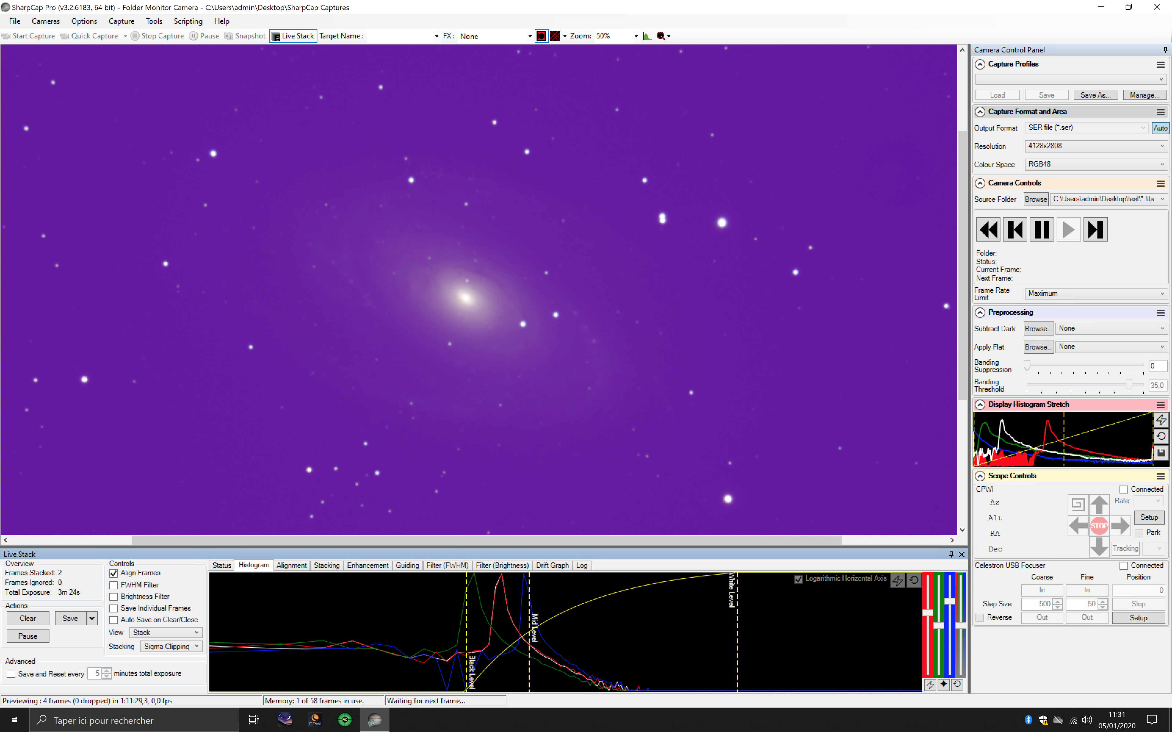

Voici donc un faux stack (camera folder monitor, ouverture du FITS du stack final de M81). Je n'ai aucun enhancement, j'ai mis la balance des couleurs à 0, la saturation à 1.5, le black level bien à gauche du pic, réglé mid et white plus ou moins comme sur l'histo de Steph, et le mini display histogram est à plat. Je suis dans la dernière version de SC où l'histo de stack affiche en live la balance de couleur.
Première observation : sans aucune balance des couleurs, l'histogramme de stack est bien moins déséquilibré que le tien Steph (où tu avais un bleu très bas, et trop de vert).

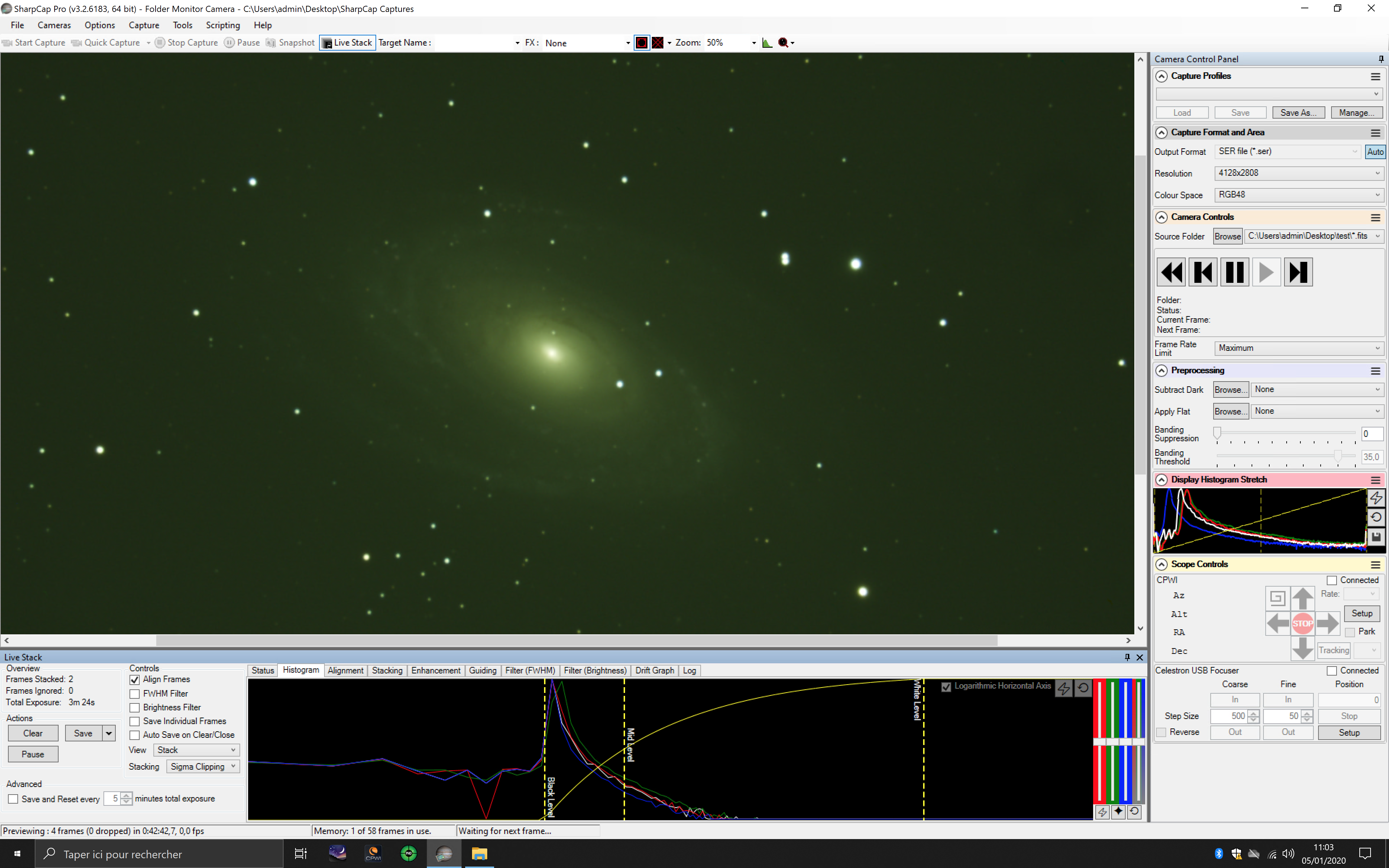

Deuxième étape : je corrige la balance de couleurs pour aligner les pics RVB. Toujours cette dominante verte sur l'image...

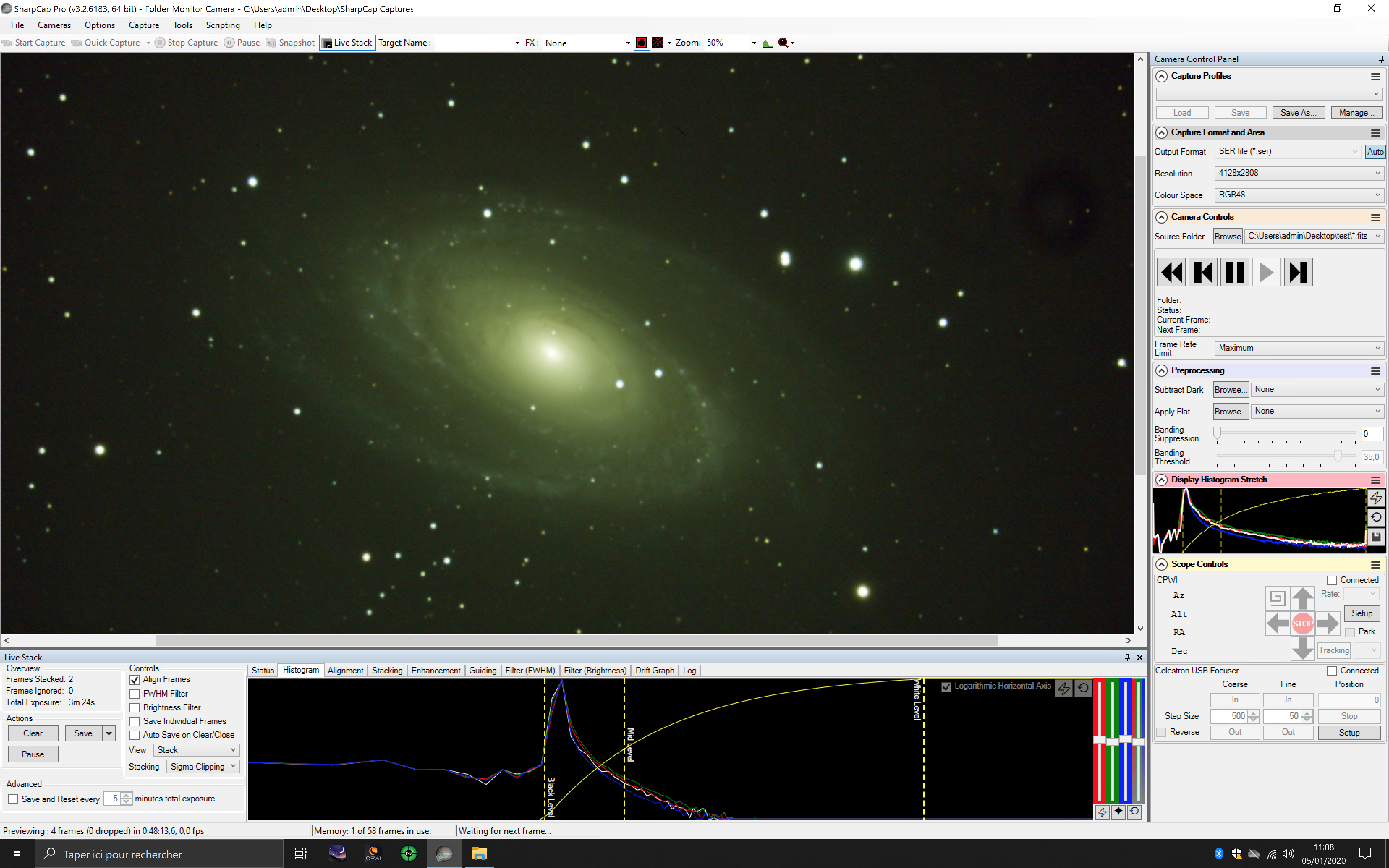

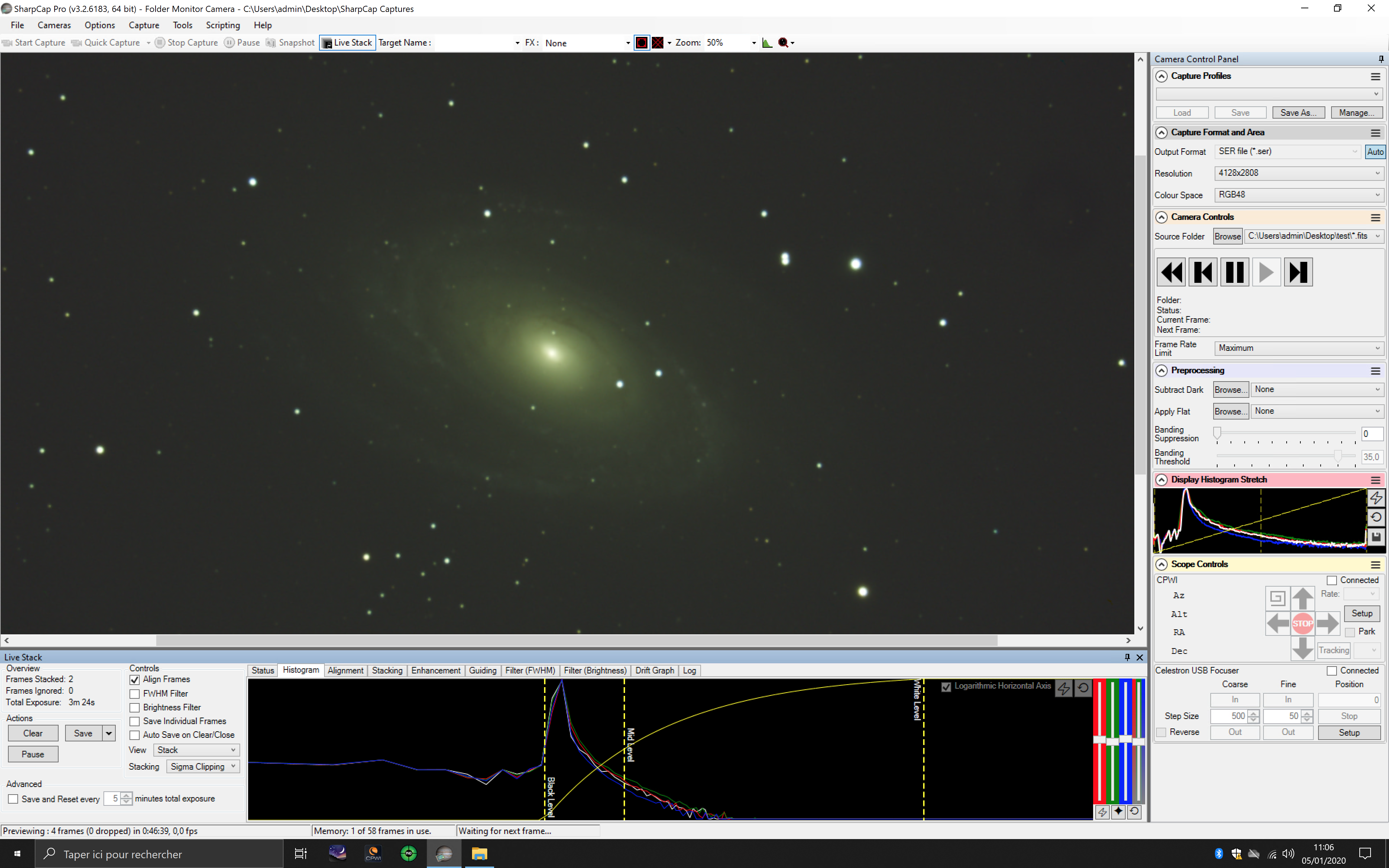

Troisième étape : stretch raisonnable de l'histogramme display (le mini à droite). Et du vert en veux-tu en voilà.
Je ne vois pas ce qu'il peut se passer...

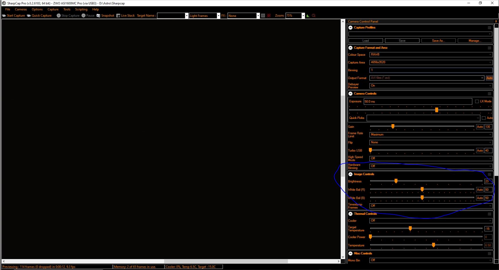

ces paramètres d'image control de SC, ils peuvent pas avoir une influence sur ton souci ?
moi je ne les touche jamais, mais comment sont ils sur ton SC ?
Messages : 6530

@clouzot j'imagine que ça aucun rapport mais je règle l'histogramme différemment que toi:

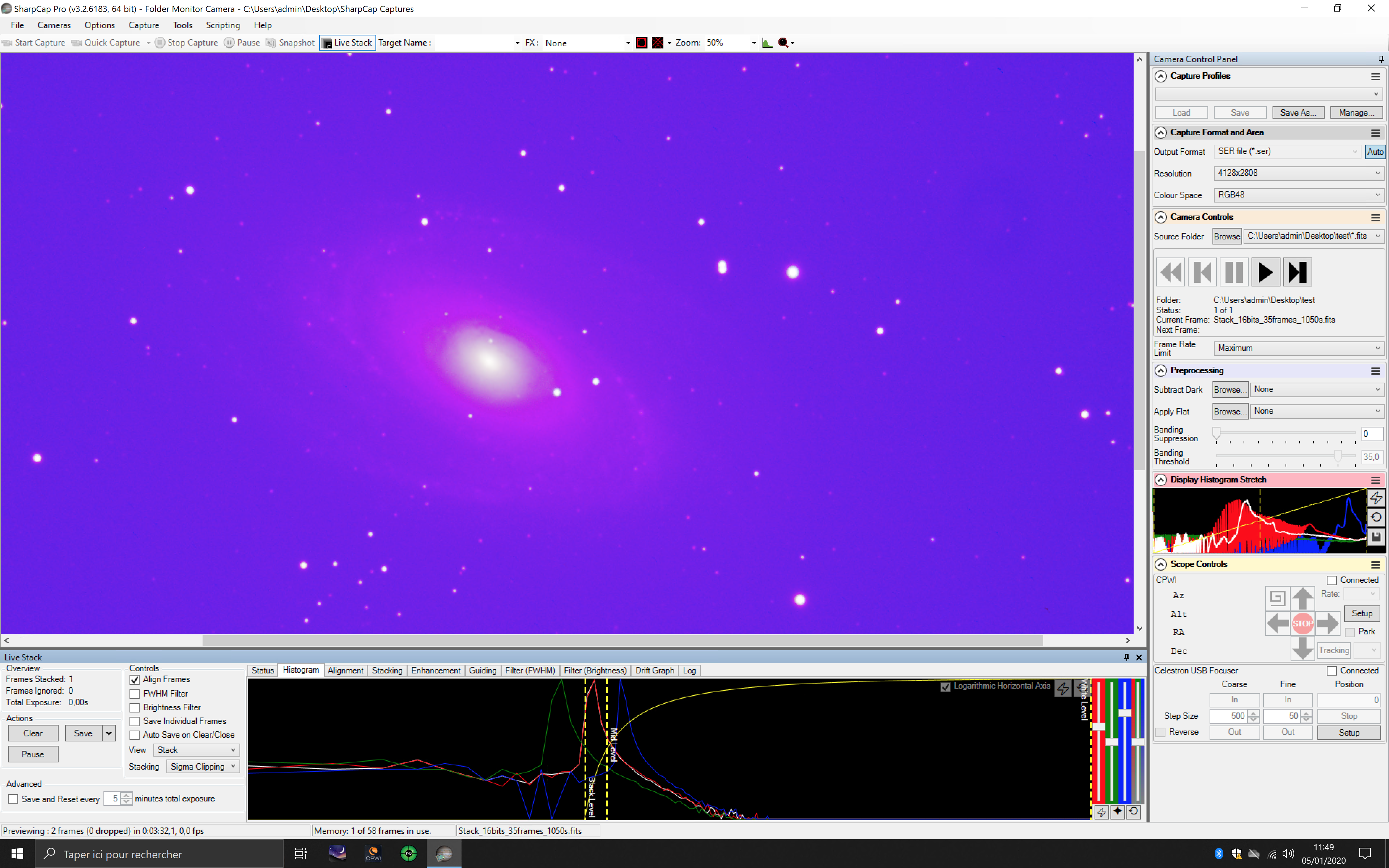

Le FITS en question pour qui veut s'amuser : http://dl.free.fr/jJLqbm53u

bemo47 a écrit :
05 janv. 2020, 11:19
On n’a pas ces paramètres avec les Altair. Le seul image control disponible c’est pour timestamper les brutes
