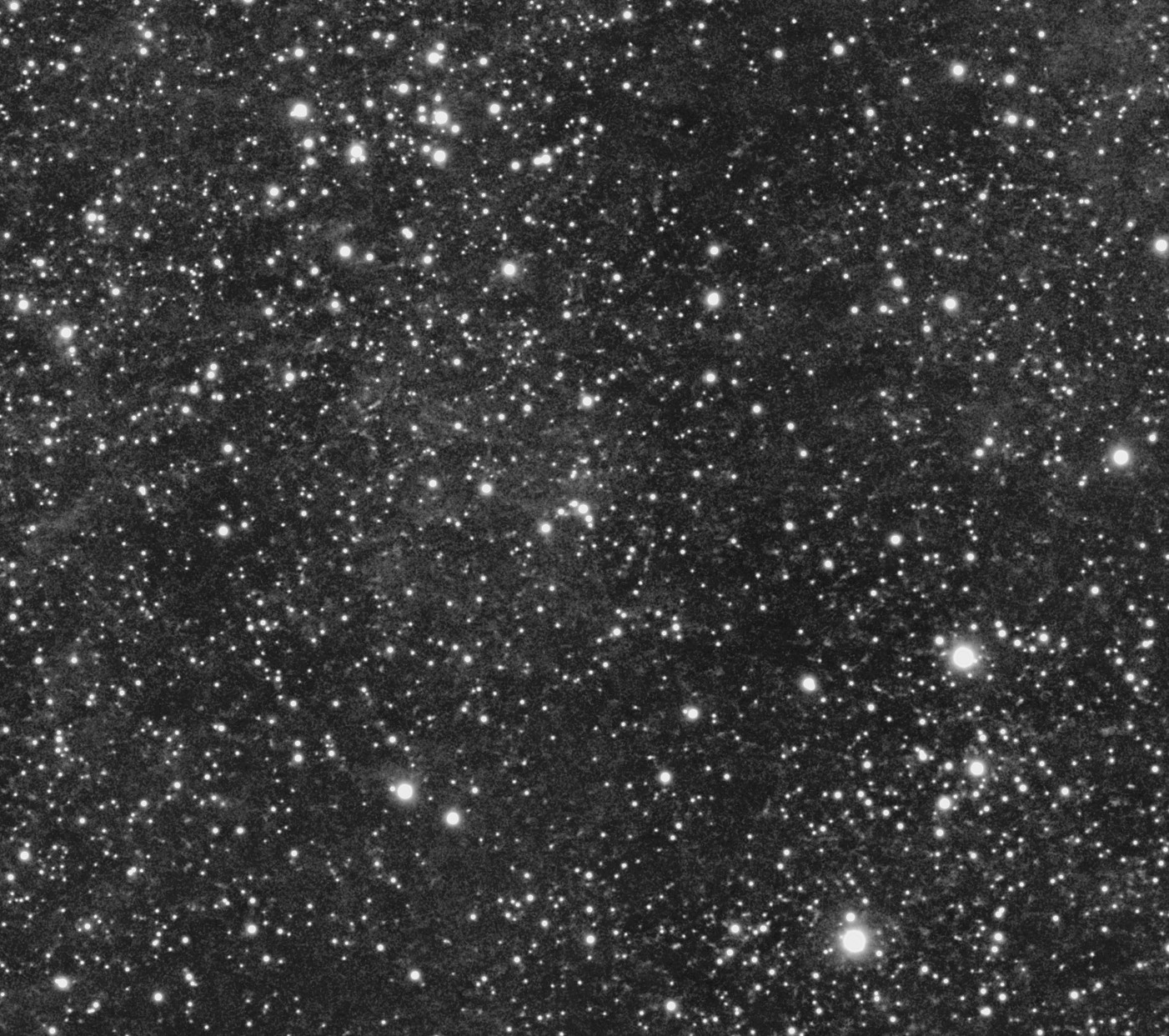

En traînant autour de Trumpler 3, j'ai repéré la nébuleuse planétaire SH2-200. Est-ce qu'on peut obtenir quelque chose avec le Dwarf ?
Sur le Dwarf III, chaque pixel correspond à 2.78" (Astrometry.net). La NP fait 8 minutes de diamètre soit 480", elle correspond à 480/2.78 = 173 px. C'est pas grand mais ça pourrait se voir sur une image du Dwarf III.
Donc pour les dimensions de l'objet, ça irait.
Par contre, pour la magnitude :think: ...elle est élevée mais je n'ai pas trouvé sa valeur. On trouve l'info comme quoi la luminosité est très faible. L'objectif du Dwarf est relativement lumineux f/4.3 ; on peut aller jusqu'à 60s de pose unitaire, le gain peut-être monté jusqu'à 120 (+36dB). Est-ce que ça suffirait si on accumule suffisamment de poses... ??? Bin je vais tenter le truc, pas très raisonnable bien sûr :mrgreen:

Un essai d'imager SH2-200 ; bon honnêtement je ne vois pas grand chose malgré des poses de 45 secondes (3h au total) :shifty:
J'ai laissé le filtre "Astro" j'aurais ptet dû essayer le duo-band
La lune était bien présente ce qui ne doit pas arranger les choses pour attraper un objet aussi peu lumineux
En me promenant sur Astrobin, je vois qui faut plutôt des dizaines d'heures pour la sortir... :mrgreen:
Mais voilà, cela fait deux mois que le Dwarf n'était pas sorti, ça fait du bien quand même :dance:

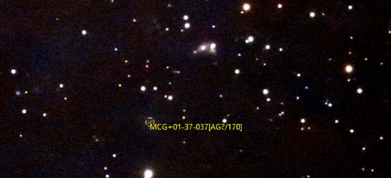

Arp 274 (NGC 5679) quand la lune est pleine... :shifty: Un essai avec des poses de 15 s sur 2 h ; une deuxième nuit a donné quelques centaines d'images mais de qualité encore plus basse (sans doute arrivée de sable dans le ciel), je les ai donc ignorées.
La brave Arp 274 ne monte pas très haut dans le ciel...tout ça ne va pas dans le sens de super images , mais avec un peu de bonne volonté, on distingue quelque chose :lol: . Pas réussi à faire mieux avec Siril.
Messages : 4645
DWARF III
Message par steph37 » 09 mars 2026, 07:38
Nouvel essai, mêmes paramètres, ciel légèrement nuageux et lune un peu moins présente, on grignote des détails sur Arp 274 :D , je ferai une autre tentative dans quelques jours où la lune sera absente.
Messages : 4645
DWARF III
Message par steph37 » 15 mars 2026, 12:03
Dernier essai sur Arp 274, j'ai traité avec Megastack les 2 meilleures nuits et passé un coup de Stellar Studio (1000 images, 15s, gain 120)
Il me semble qu'on grignote encore des détails mais je m'aperçois que c'est une cible trop difficile pour le Dwarf 3, faut que je sois un peu plus raisonnable ;)
On remarque à droite au bord de l'image NGC 5674, de plus en plus détaillée

Message par ouki » 16 mars 2026, 10:24
C'est une cible extrêmement ambitieuse pour le dwarf 3 mais honnêtement le résultat est pas mal du tout mais cela représente beaucoup de travail,
Profond respect pour ta persévérance :ave:
Messages : 11541
DWARF III
Message par pejive » 16 mars 2026, 10:41
en bas à gauche on distingue le noyau d'une galaxie spirale très faible
Messages : 4645
DWARF III
Message par steph37 » 16 mars 2026, 10:46
ouki a écrit :
16 mars 2026, 10:24
Merci beaucoup @ouki ! La cible était entre 43 et 48° durant l'acquisition et je pense que cette faible hauteur est plombante ;)
Messages : 4645
DWARF III
Message par steph37 » 16 mars 2026, 10:47
pejive a écrit :
16 mars 2026, 10:41
Merci à toi @pejive , rien ne t'échappe :D
