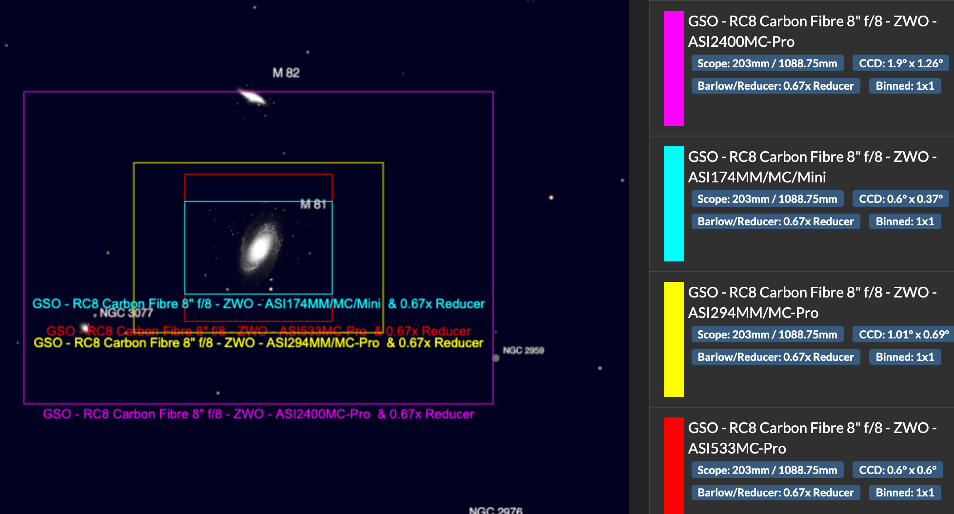

Génial !! ça sort super bien !! On voit les "voilages" fins autour de M27
Plus qu'à t'équiper en caméras assorties :
- Une 174 pour zoomer sur les mini-galaxies (1,03" de résolution, d'occase car pas sûr qu'elle existe encore)
- Une 294 pour les objets moyens (0,82" mais il faudrait des pixels de 6 pour être à 1"...)
- Une 2400 pour les grands champs (1,05" dès que tu auras re-gagné au Loto

ça sera très probablement un IMX492Olivier-Fantasy a écrit : ↑08 août 2021, 11:55Génial !! ça sort super bien !! On voit les "voilages" fins autour de M27![]()
- Une 2400 pour les grands champs (1,05" dès que tu auras re-gagné au Loto)
En plus elle a du rouge , j'ai aucune excuse

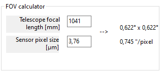

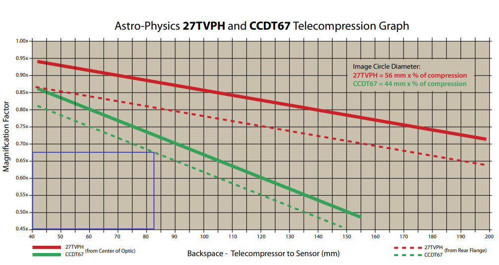

test d'une nouvelle réduction avec 83mm de spacing entre le capteur et le cul du CCDT67 ( l'optimum étant 85mm pour un réduction de 0.67 mais il y a des retours comme quoi ca tir un peu sur les bords...)
note: cette manip ma fait perdre pas mal de temps et de sang ( pompé par les moustiques du Bengale). J'ai du dévisser le P.O et retirer un tube allonge pour pouvoir faire la map .. donc nouvel équilibrage , le temps de trouver la bonne composition de contre poids ... l'EAF qui se retrouve tête en bas et qui me complique l'équilibrage ( vais pas avoir le choix d'équilibrer sur 3 axes cette fois )
résultat de l'astrométrie ..... je suis a 0.64
( mon RC8" n'a peut etre pas une focale native de 1624mm ceci dit , j'ai lu que ca pouvait varier d'un tube a l'autre)
Bref on test comme ça et puis on test aussi le cadrage pour le challenge de septembre
Ca rentre , mais il faudra tourner la cam pour moins grignoter Sh2-101 :

Nouvelle soirée de test qui ne m'aura pas laissé de temps pour stacker ( le cerveau a fini en compote
je pense avoir trouvé ma réduction optimale ( x0.69) sans risquer d' avoir des eétoiles déformées sur les bords.

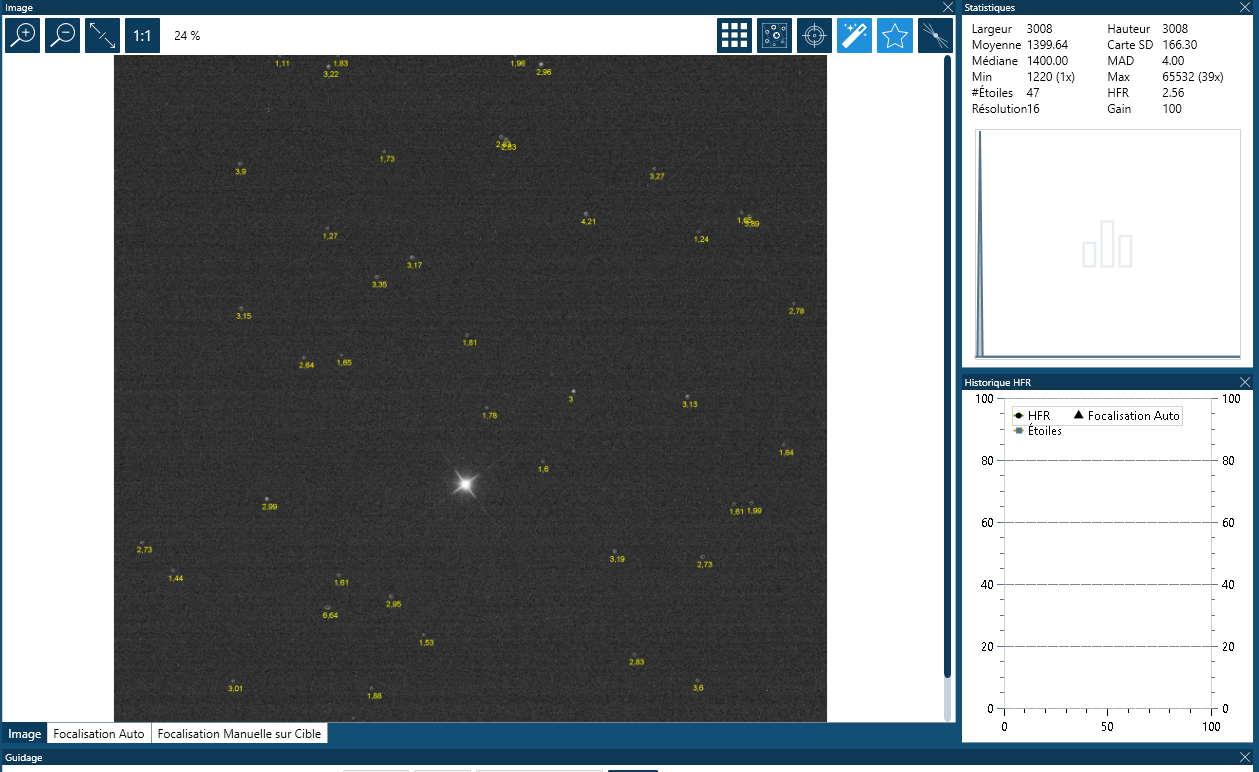

l'autre gros morceau de la soirée fût la (vraie) découverte de N.I.N.A .
Super intéressé par l'auto focus dans un premier temps puis le sequencer ...
J'ai tout de même pris le temps de découvrir les différentes fonctions proposées a defaut de m'en sortir sur l'auto focus
, c'est vraiment puissant .

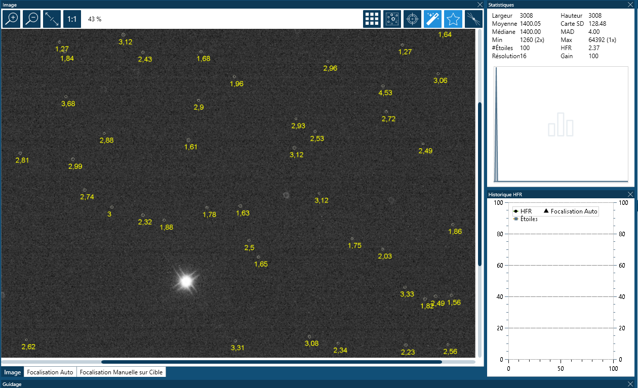

Pour revenir a l'auto focus , j'ai pas mal galéré a trouver le réglage optimal afin de pas me faire insulter en respectant le fameux Seuil R2. ( je ne l'ai d'ailleurs toujours pas trouvé)
Je comprend que le principal ca se joue sur la Taille des PA et le Jeu IN/OUT. ( la CFZ je ne m'attarde pas dessus sachant que je suis à F5.4 . Mon focuser est suffisamment précis)
Pour déterminer la taille des P.A , en accord avec la video postée ici je dois, en partant d'une map faite à l'oeil , mesurer le nombre de pas de défocus qui me multiplie par x5 ma HFD. Ensuite un calcul savant me permet de déduire la taille des PA.
Ensuite pour le jeu , je ne sais pas si on doit le mettre lorsque il a déja été spécifié dans le driver ascom .
@Steph @kikich . Comment avez vous procédépour ces 2 points? pour mesurer la HFD vous le faite sur quelle interface ? ( j'ai essayé sur l'acquisition en activant l'analyse auto des étoiles , mais la valeur HFD n'eévolue que tres peu en defocalisant ...).
Je suis sur la toute dernière version. ( 130 je crois sortie cette nuit )

Perso, le FWHM Monitor de CCDI. Pour faire x5 faut y aller franco. Attention à l'EAF, certain modèle ont pas mal de backlash.
En tout cas la procédure de la vidéo est bonne.

on peut mesurer sur des poses courtes ? J'avais dans l'idée de le faire via PHD en switchant sur la cam d'imagerie...on a de belles infos en temps réel c'est dommage de ne pas en profiter. Sinon je le ferai avec ASTAP en mode dégradé
- Steph
- Messages : 3501
Le VA de Lavinch31
Vu le cout de CCDI...tu peux mesurer sur toutes les poses que tu veux
- Lavinch31
- Messages : 5237
Le VA de Lavinch31

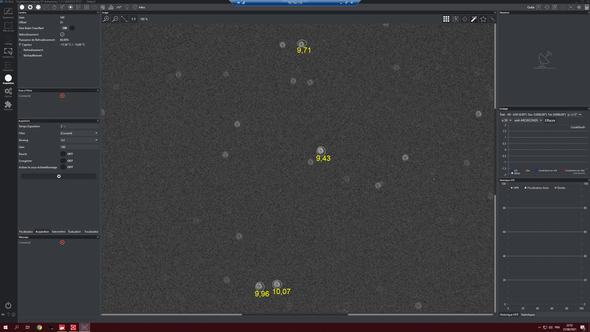

je vais essayer de nouveau car meme en ayant bien défocalisé ( branche dédoublée....) la HFD restait super basse .Steph a écrit : ↑25 août 2021, 14:39Vu le cout de CCDI...tu peux mesurer sur toutes les poses que tu veuxAprès, il n'y a pas de raison que la mesure de NINA ne soit pas fiable, c'est ce qui va servir à calculer l'AF, réessaie, mais en y allant joyeusement avec le defocus. Mon Sesto Senso à un pas de 0.7µm, faut lui envoyer quelque tour avant de faire un x5 sur la HFD.
je me dis que N.I.N.A a peut etre mesurée des pixel chaud
- Lavinch31
- Messages : 5237
Le VA de Lavinch31
nouvelle tentative cette fois au gain unitaire avec une expo de 1,2 et 6 sec ..... j'y comprends rien
