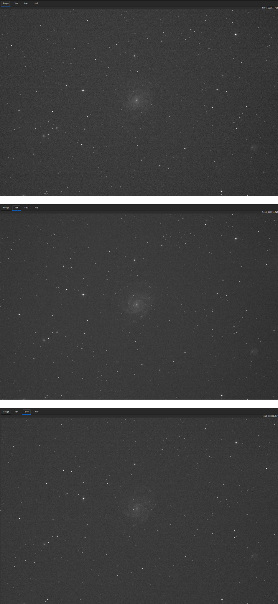

La Lune se fait bien présente alors je commence à regarder le fruit de mes dernières nuits. Et là, horreur..! :scared-eek: Toutes mes images ont un espèce de trame ignoble, particulièrement sur le canal bleu et sur le rouge
Quand je regarde une brute, le signal sur le canal bleu est fortement dégradé
à quoi est-ce dû selon vous ? qualité du Ciel, pb de DOF ou pb d'opérateur de télescope et d'imagerie ? :mrgreen:
Dernière modification par Caprice le 12 févr. 2022, 16:05, modifié 1 fois.
Les SOS d'un parfait néophyte en astronomie visuellement assistée
Message par Caprice » 12 févr. 2022, 15:47
Histoire d'en avoir le coeur net et d'écarter Flat et Dark, je tente un empilement sans prétraitement
Verdict :
La trame est toujours là. J'ai utilisé le dithering pendant la capture mais peut-être pas assez :think: :think:

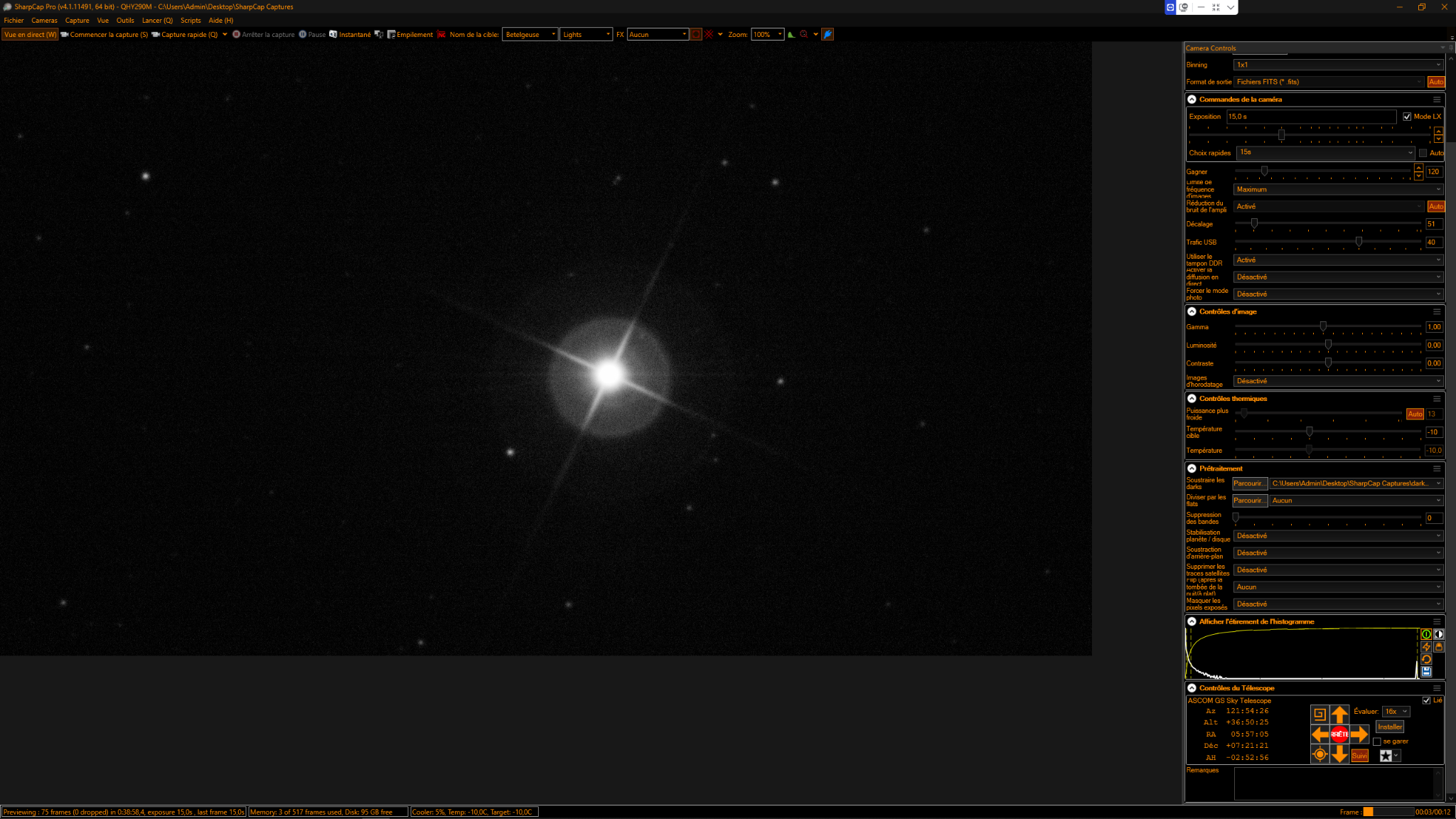

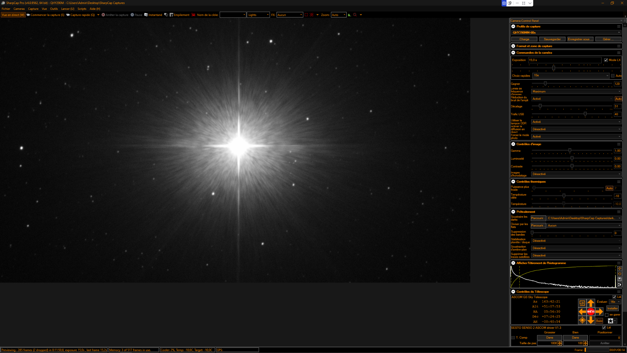

Message par Caprice » 16 déc. 2023, 17:00
Je viens encore solliciter votre expertise à propos de ma nouvelle chaine optique mono. Sauriez-vous comment diagnostiquer le pourquoi de cela :
J'ai remarquer ce superbe effet pour mon premier essai la nuit dernière. C'est surtout visible dans le rouge
UV/IR cut
Rouge
Ha
SII
alors que cela reste extrêmement discret voir imperceptible dans le reste du spectre, mais peut-être est-ce uniquement parce que je pointais Betelgeuse :think:
Vert
Bleu
OIII
Dans ma chaine tout est nouveau, nouvelle cam, nouvelle roue à filtres, nouveaux filtres, tous des SVBony sauf le SII qui est d'Optolong. Il gelait aussi pour cette première nuit d'essais.
Si jamais vous aviez déjà eu ce "motif" en flocon de donuts :pray: :)

Message par John Mc Burn » 16 déc. 2023, 17:42
Jamais vu ça :o
Les principaux suspects sont les filtres, ça donne quoi sans? Le cas echeant essayer avec juste la camera au cul du PO, sans raf ni rien, pour eliminer un eventuel reflet parasite?

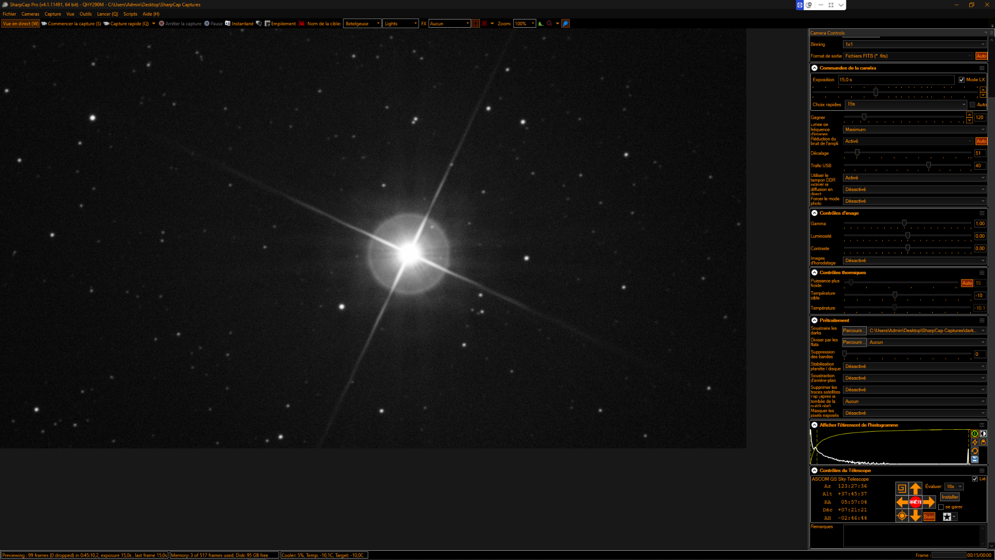

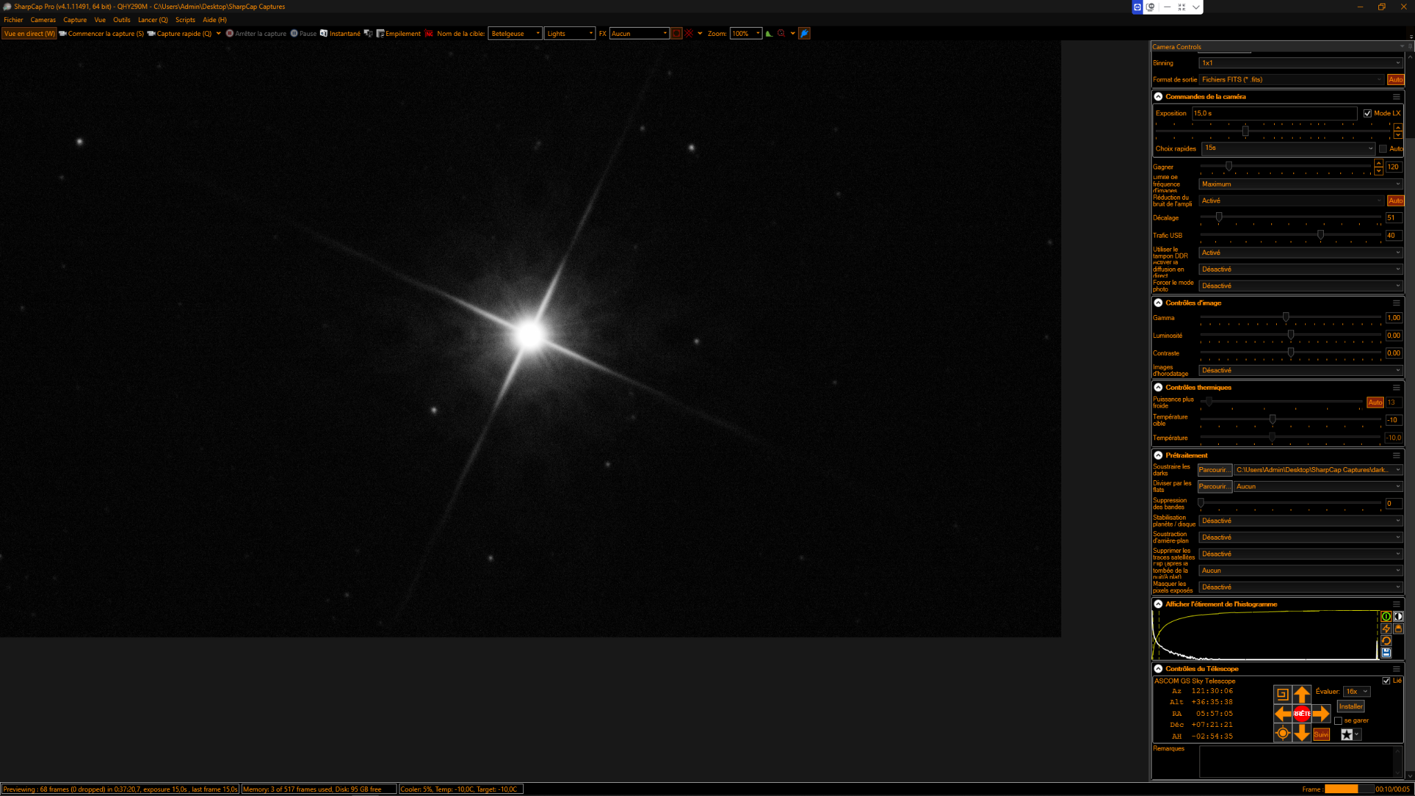

Message par Caprice » 17 déc. 2023, 00:04
Mêmes conditions qu'hier (certes violentes ^^) mais sans filtre sur Bételgeuse
Y'a comme du mieux :D
Version plus douce
J'ai des réglages à faire mais ce sont bien les filtres qui mettent le bazar. Quoi que, je n'ai pas testé avec un filtre ce soir...
EDIT filtre rouge qui marchait bien la nuit dernière niveau flocon...
Ben ça le fait pas :think: :think: :think:

Message par John Mc Burn » 17 déc. 2023, 00:15
Ah oui en effet c'est beaucoup mieux sans filtre!!!
Alors oui avec le filtre R tu n'as plus la boule a facette, mais c'est quand meme nettement moins bon que sans filtre. C'est bizarre ton truc quand même. Et avec l'IR cut?

Message par Caprice » 17 déc. 2023, 00:19
17 déc. 2023, 00:15
J'ai testé tous les filtres, plus aucun n'a le problème. J'ai juste enlevé un filtre, tourné la chaine différemment et l'ensemble est à température depuis bien plus longtemps :think: :D
