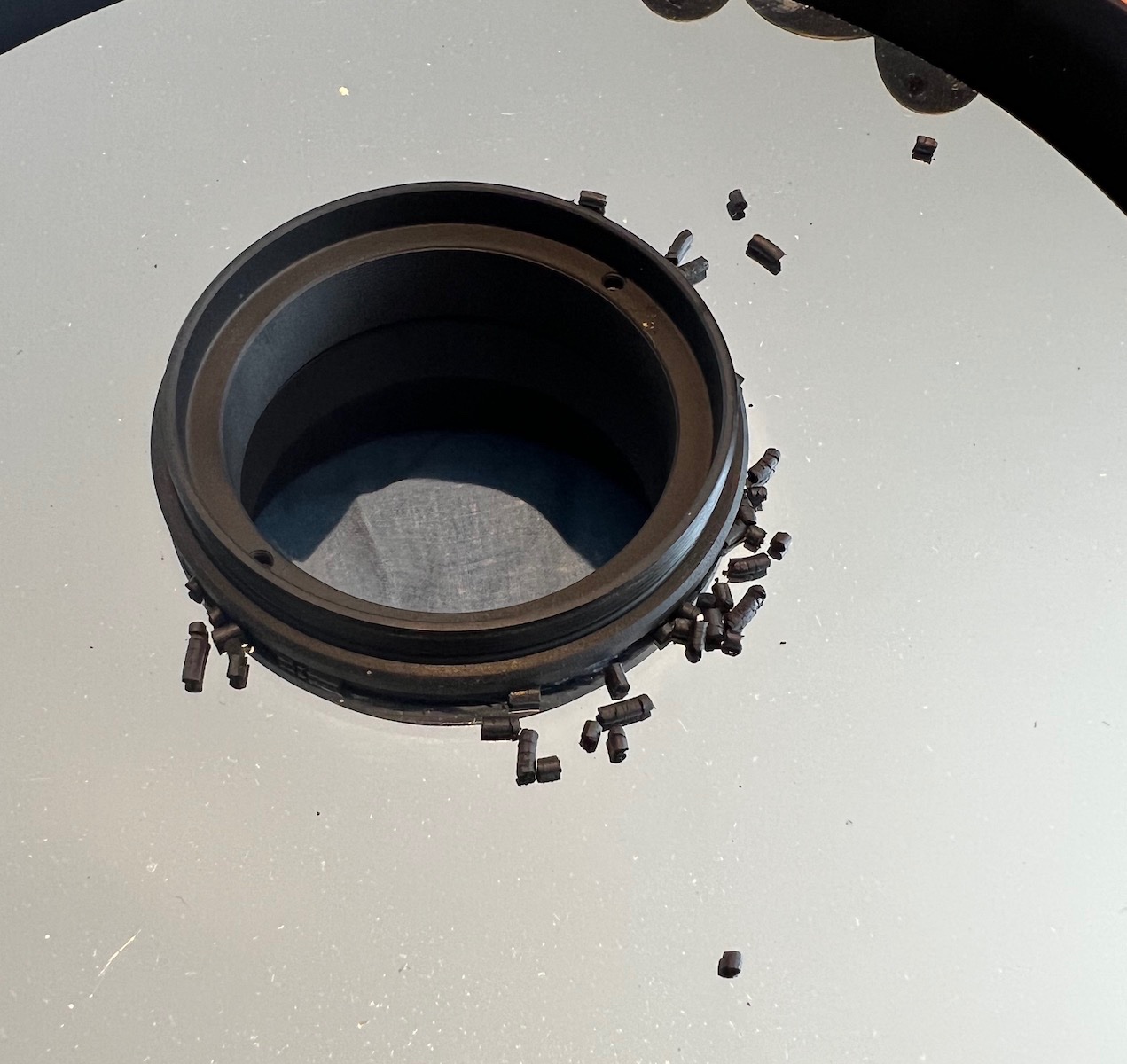

Après réception, tube en bon état, optiques sales mais en bon état également.J'ai donc démonté la bête
Etat du secondaire :
Comme tu pourras le constater, ici aussi le joint au niveau de la bague de retenue du primaire était "cuit" de chez "cuit":
Le primaire avant nettoyage :

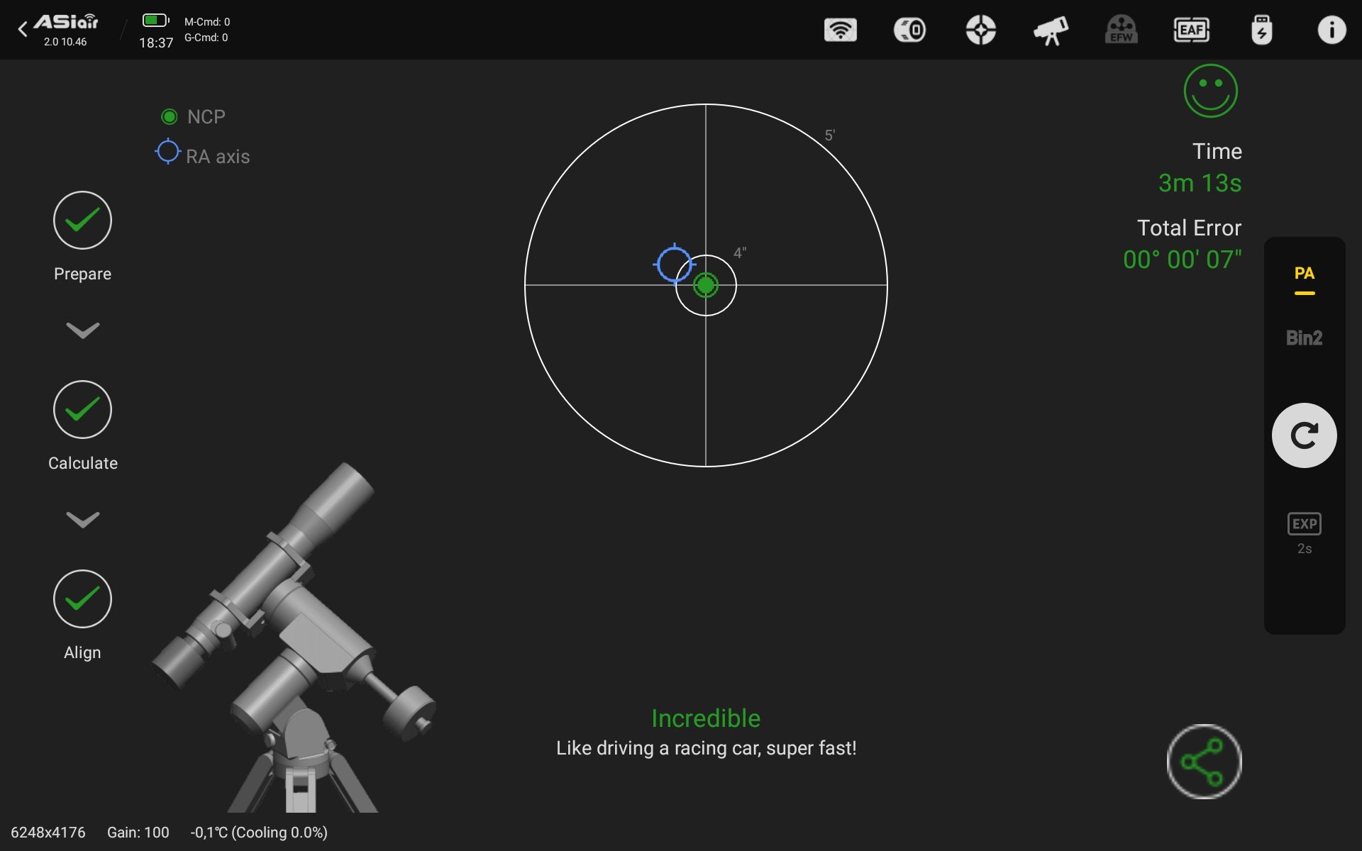

Chers amis, j'ai pu profiter hier soir d'une soirée claire après avoir dédié les quelques unes dispos il y a une semaine au retour de m lunette TS102 et celui de ma monture AZ EQ6 revenue de chez Pierro Astro avec pas mal de réparations...
Après deux soirées, une première pas franchement concluante et une seconde nettement mieux, je pense que les soins apportés par Pierro Astro ont été bénéfiques et la courbe de suivie était vraiment très bonne.

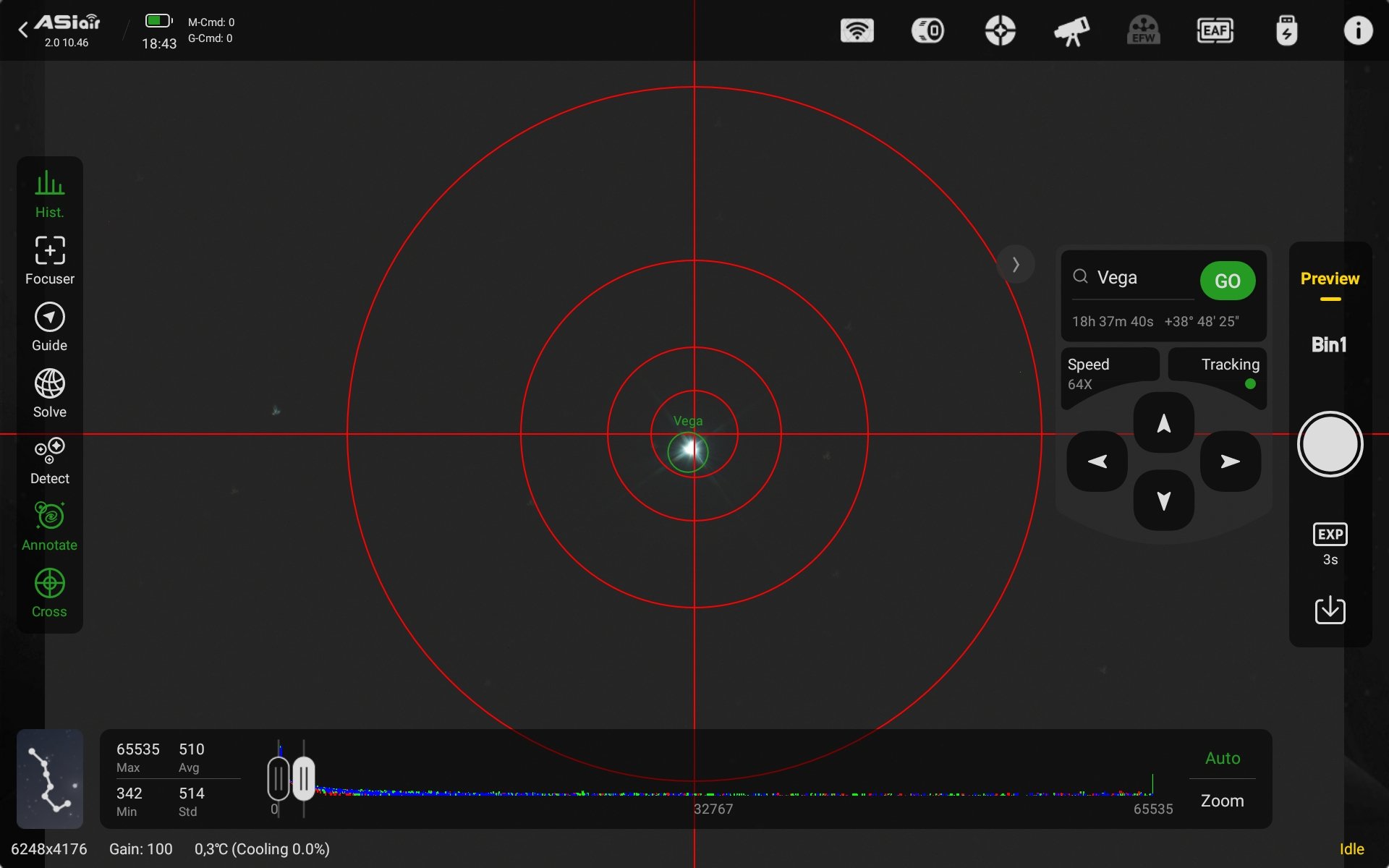

Hélas, triple hélas, la première image que j'ai vue sur ma tablette en prenant un cliché de quelques secondes pour faire la MAP, me montrait des étoiles avec de grosses déformations même défocalisées...
Et la suite n'a fait que confirmer mes craintes...
Malgré tout j'ai fait comme d'hab, P.A à l'ASIair :
Goto vers Vega et synchronisation :

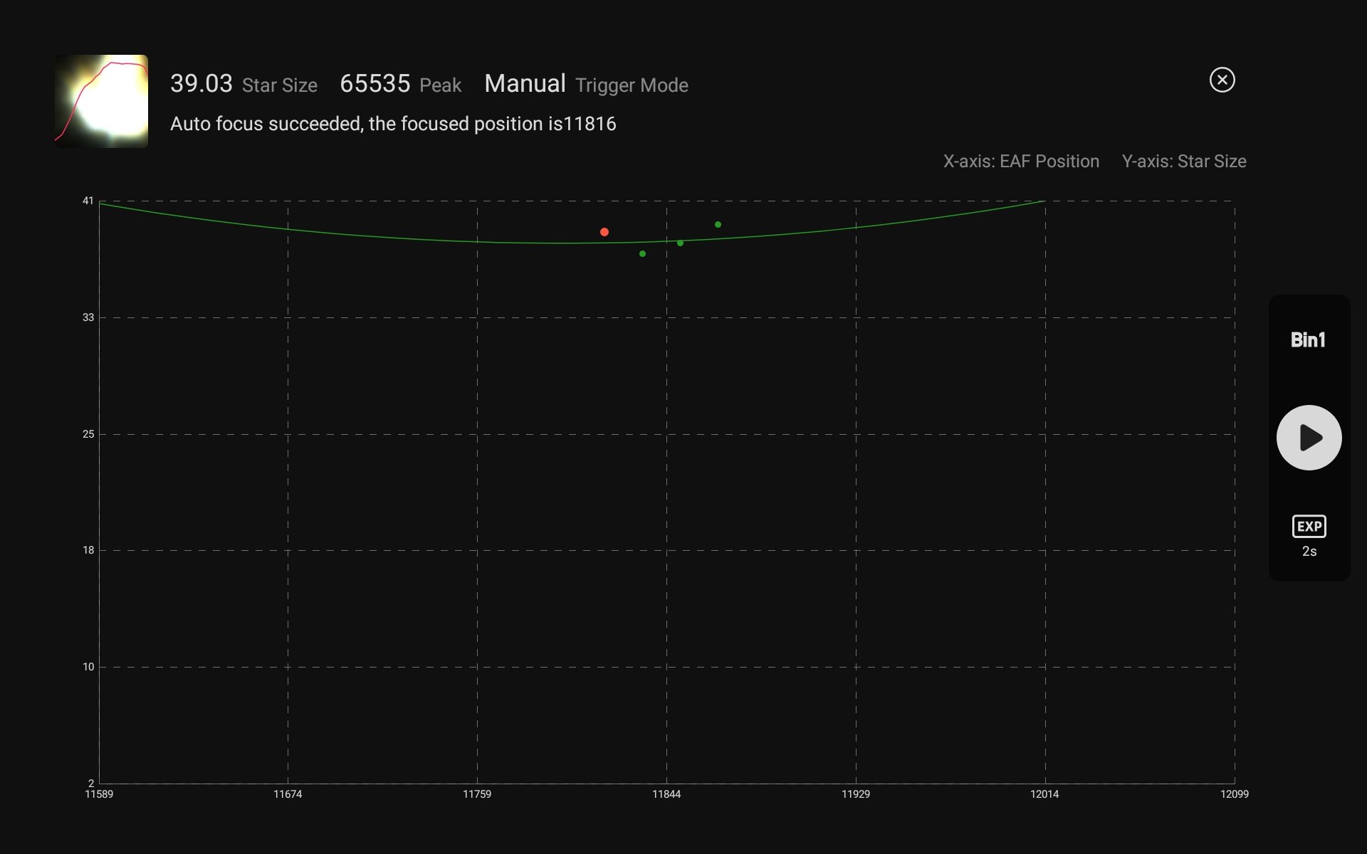

Et après première MAP manuelle au bahtinov (avec pas réglé sur 10 en "fine" pour l'EAF :
Je tente une MAP au bahtinov avec son algo pour voir s'il fait mieux. Déjà il parvient à faire la MAP sans message d'erreur, enfin il fait ce qu'il peut... :

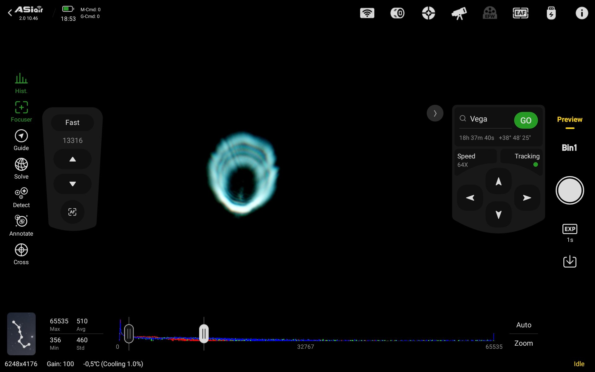

Je tente de défocaliser en extra focus de 1 500 pas :
Je fais de même en intra focale :
