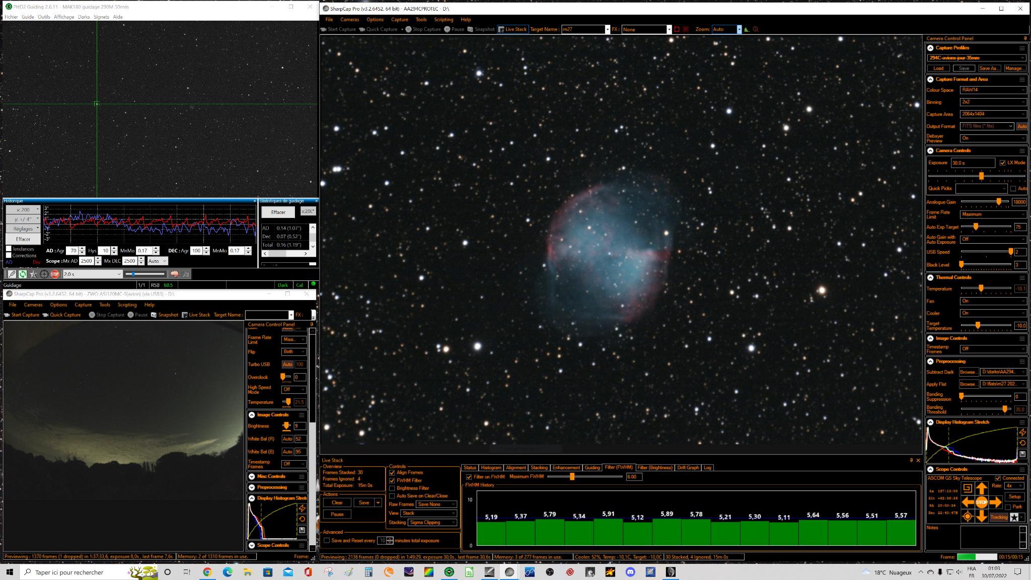

Ce soir, retour du MAK 180 F/15 accouplé à la 294C BIN2.
Darks du jour, flats du jour, autoguidage à la 290M et objectif photo 50mm (focale réelle = 80 mm)
Poses de 30s, gain de 18000/72000, refroidissement à -10°C
M27 en 15 min

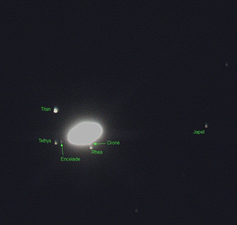

Message par turbojf » 08 oct. 2022, 21:28
Un peu de planétaire avec le MAK 180 et la 678C, sur monture AZ-EQ5 en ALTAZ.
Pas de barlow, focale = 2700 mm, photosites = 2.0 = ㄢˉ m
Film de 5000 frames en 640x480, exp = 20ms, gain = 250/600
Autostarkkert pour l'empilage, Astrosurface pour la déconvolution.
ça bave un peu, probablement à cause d'un défaut de collimation?
Sans oublier les satellites, je vous laisse les identifier.

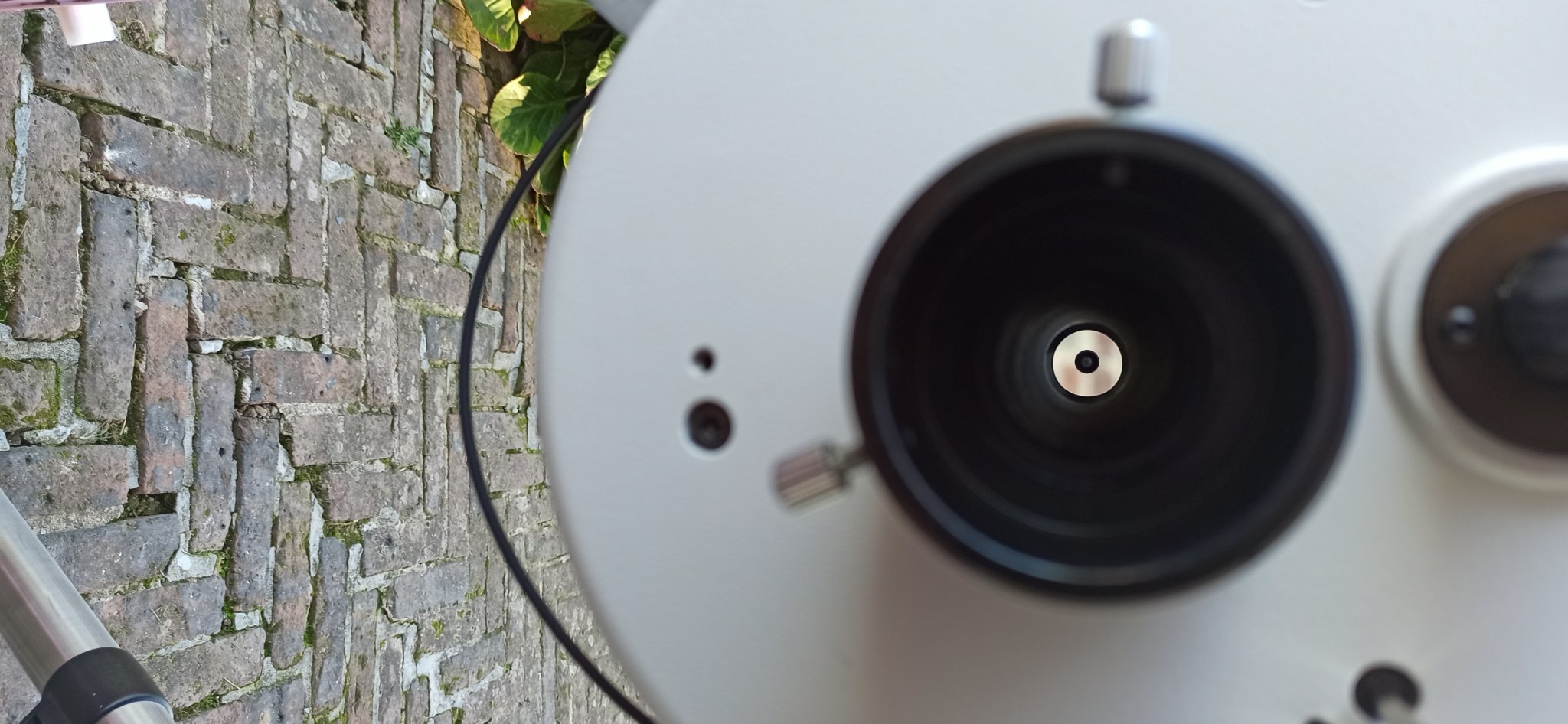

Message par turbojf » 09 oct. 2022, 19:00
Hier soir, la collimation douteuse du MAK m'a amené à tenter un réglage, en défocalisant sur Jupiter. Et bien, que soit avec la 678C ou la 294C, l'opération a viré au supplice, Jupiter sortant du champ à chaque serrage ou desserage de vis.
J'ai abandonné, et remis à plus tard.
Cet après-midi, j'ai recommencé avec une toute autre méthode, inspirée de ce que j'emploie pour régler mon tube de vision nocturne.
Déjà, pour dégrossir il suffit de regarder d'un oeil comment se centre le secondaire par rapport à la sortie.
Puis une fois, que votre oeil apparait centré dans le reflet du secondaire, lui-même centré dans l'orifice de sortie, vous pouvez affiner avec une caméra.
Une 178M et son fish eye de 2,5 mm feront l'affaire, le boîtier de la caméra se centre parfaitement dans le tube de sortie du MAK. Impossible de verrouiller l'ensemble, alors un peu de ruban d'électricité sera d'un grand secours.
Viser le ciel pour avoir de la luminosité, jouer à nouveau sur les 6 vis push pull jusqu'à constater le centrage à l'écran.
Collim à vérifier lors de la prochaine nuit étoilée.
résultat:

Messages : 16583
VA#4 de TurboJF, avec MAKSUTOV 180 SW
Message par clouzot » 10 oct. 2022, 08:38
turbojf a écrit : ↑
09 oct. 2022, 19:00
Je pense. Ça se voit sur l’image surexposée pour montrer les satellites, qui ont comme de la coma. Tu pourrais d’ailleurs t’amuser à utiliser la PSF d’un des satellites (@Lucien conseille de le faire avec très peu d’image empilées pour ne pas trop intégrer la turbu), sait-on jamais…

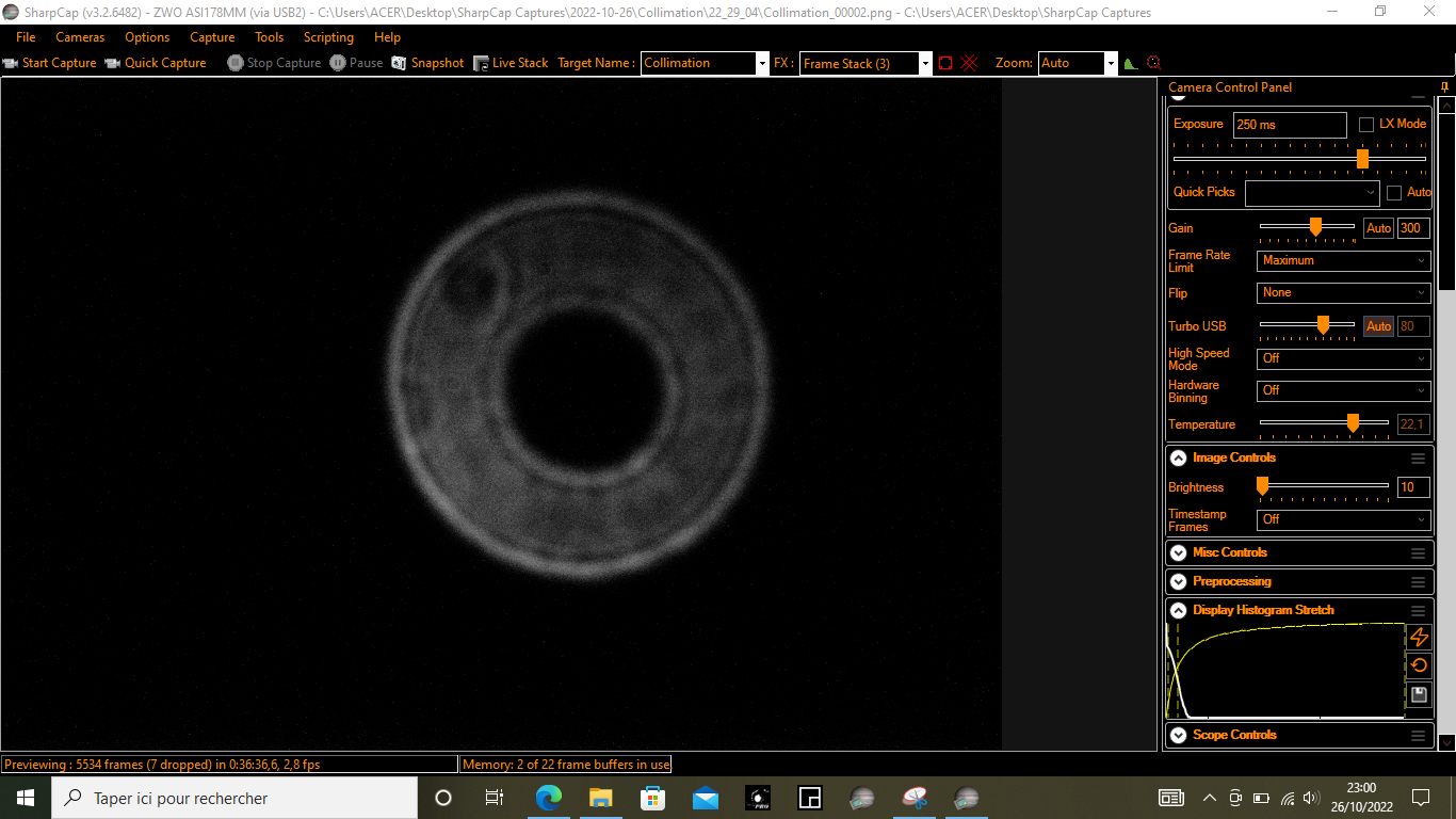

Message par turbojf » 26 oct. 2022, 22:43

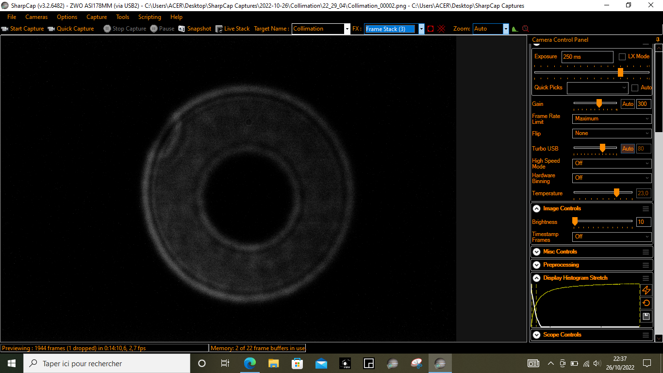

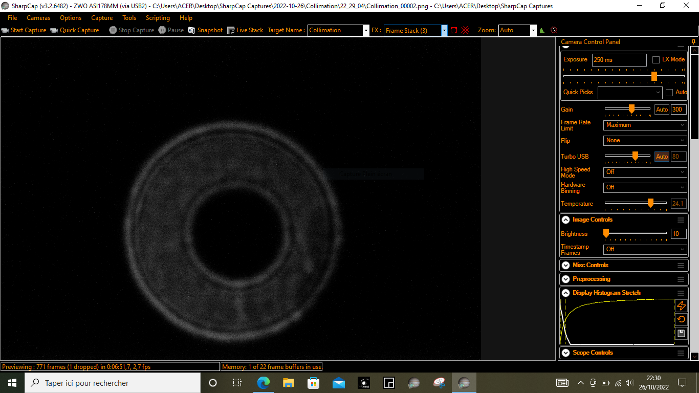

Début de soirée consacré à l'affinage de la collimation du MAK sur Polaris, avec l'oculaire de 28mm puis avec la 178M.
Une vérification visuelle sur Saturne et Jupiter laisse apparaître toujours un peu de chromatisme.
Message par turbojf » 26 oct. 2022, 23:02
Pas de progrès, j'arrête là.

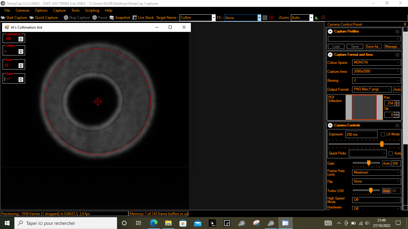

tu devrais utiliser une mire comme als collimation, ca aide bien
Messages : 4251
Message par turbojf » 27 oct. 2022, 20:28
Merci pour le tuyau @Micmac
J'utilise celle de Sharp Cap, que je désactive avant chaque capture d'écran destinée à la publication.
Pourquoi je la désactive, et bien le temps que la capture s'opère, l'étoile polaire s'est légèrement déplacée et se retrouve excentrée par rapport à la mire.
J'évite de vous montrer une collim avec une mire désaxée. :mrgreen:

Les mires comme als, tu peux donner une taille a chaque cercle, tu peux donc les coller a chaque cercle du donuts avec pas mal de precision
Messages : 4251
Message par turbojf » 27 oct. 2022, 21:53
Je suis tes conseils @Micmac , je dimensionne le cercle extérieur pour le superposer avec celui produit par Polaris et constate, que le centre est excentré.
Normal, ce soir je repars à zéro, j'ai redesserré toutes les vis pour pratiquer. :dance:
Message par Micmac » 27 oct. 2022, 22:05
Mais tu disposes de deux autres cercles que perso je mets sur le bord du cercle interieur et sur un des anneaux sombre
