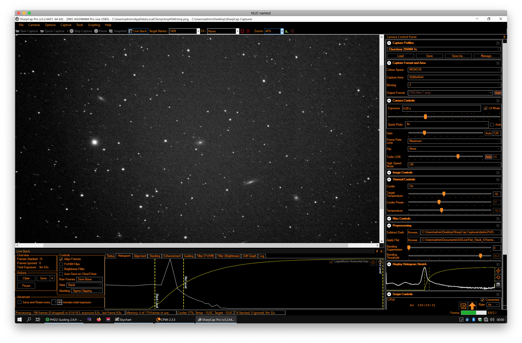

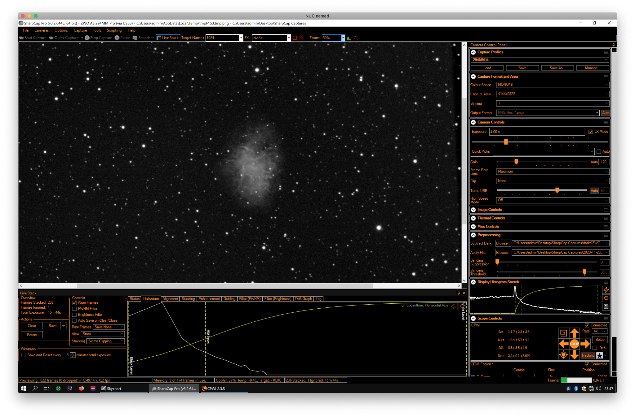

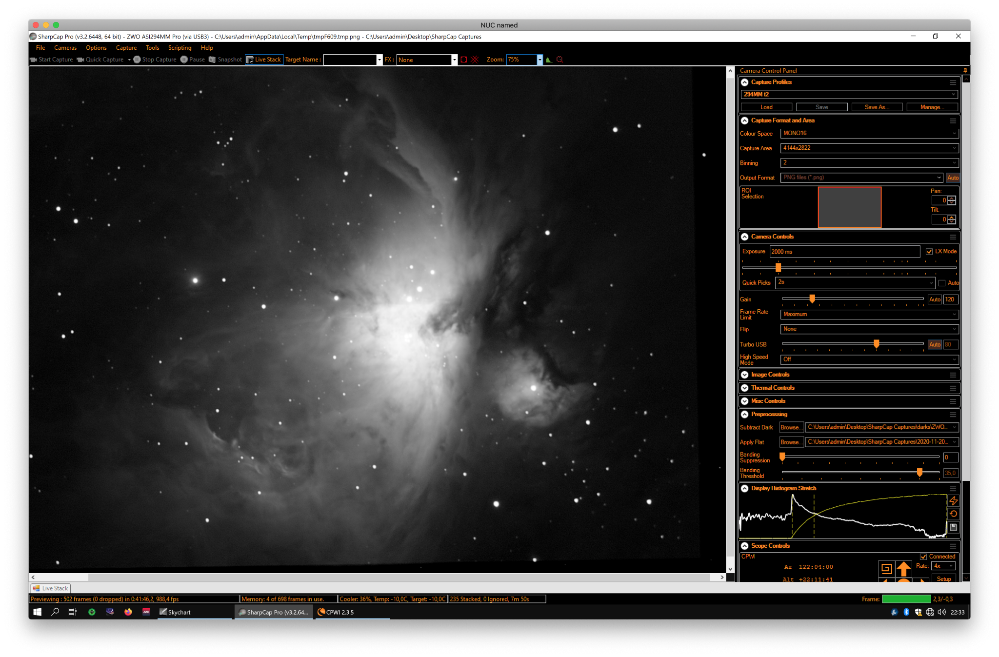

Une seconde soirée monochromatique pour votre inspecteur préféré.
Par mesure de simplicité, j'ai utilisé le C9 en mode alt-az (monture Evolution), sans guidage ni dithering (PHD2 c'est marrant un moment).
Au vu du seeing de bord de mer (entre déplorable et immonde, j'ai mesuré 5 arcsecondes, voire près de 6 à un moment), j'ai oscillé entre la caméra en binx1 et x2, pour voir. Les poses étaient relativement courtes également, ce qui ne m'a pas empêché d'empiler un peu quand la cible le nécessitait, tout cela avec le gain unitaire comme il se doit. J'ai débuté avec l'IDAS LPS D2, mais j'ai rapidement remis le L-Pro qui laisse quand même passer un peu plus de lumière... Sinon, darks et flats bien sûr.
Quelqu'un a dit un jour, qu'il fallait 20 minutes par galaxie. Intrigué par cette déclaration péremptoire, et plein de bonne volonté en début de soirée, j'ai essayé sur M77 avec des poses de 8s bin1. C'est donc probablement vrai, mais avec un vrai ciel, pas la bouillie de lampadaires, d'arbres de Noël et de 4x3 publicitaires à LED que j'ai vers chez moi.
Voulant voir le bénéfice du bin2 (permet-il des poses unitaires plus courtes ?), M42 et sa brillance sans égale me tendait les bras. J'ai tenté (et réussi) d'empiler des poses de 2 secondes, pour un total de 7 min 50s. La définition des poses très courtes est intéressante sur ce type d'objet et permet d'aller voir un peu plus en détails ce qu'il se passe au milieu de tout ce b****l de gaz en tout genre.
Juste à côté, l'homme-qui-court (Sh2-279) a par contre nécessité des poses de 4s en bin2 pour réduire un peu le bruit redoutable vu mon tirage d'histo Un passage par la minuscule NGC1924 (c'est bien parce qu'elle était dans le coin, sinon elle fait 1 x 1 arcminute, alors j'avais peu d'espoir). Poses de 4s en bin1. Mouais. 15 minutes sur M1, toujours bin1 et 4 secondes, M1 que je n'avais pas revu depuis janvier (la fameuse fois où @AdventDante06 m'avait envoyé à la chasse à la nova par un froid glacial). Le suivi avec une cible déjà bien haute dans le ciel n'est le point fort de mon alt-az...! Enfin, pour finir ma batterie, un essai fort présomptueux sur une cible très basse (15° d'altitude à cette heure-là, mais elle ne monte jamais très haut, 26° au max sur l'horizon chez moi), un couple de spirales en interaction situé dans le Grand Chien : NGC 2207 en train d'éparpiller façon puzzle la pauvre IC 2163. Celles-là, ça fait 1 an et demi que je les avais sur mon petit carnet, mais je n'avais jamais eu l'occasion d'y jeter un coup d'oeil. A mettre dans le challenge AVA pour les sudistes. Si vous voulez la voir un peu mieux que sur mon observation, @Steph l'a faite il y a longtemps déjà dans son sujet "VA" ici et @elpajare l'a également montrée ici
Bilan des courses : cette mono, ça marche toujours aussi bien dans des conditions catastrophiques. Mais la couleur (rouge) me manque déjà

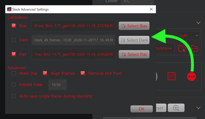

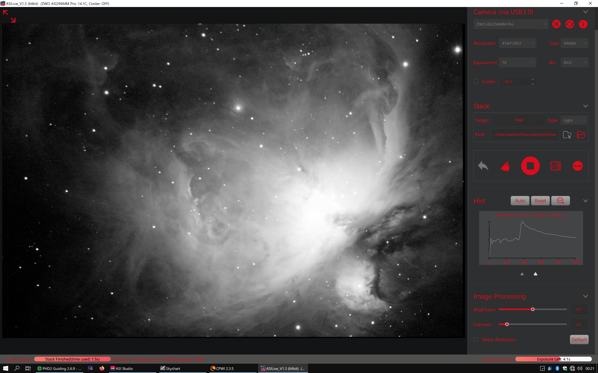

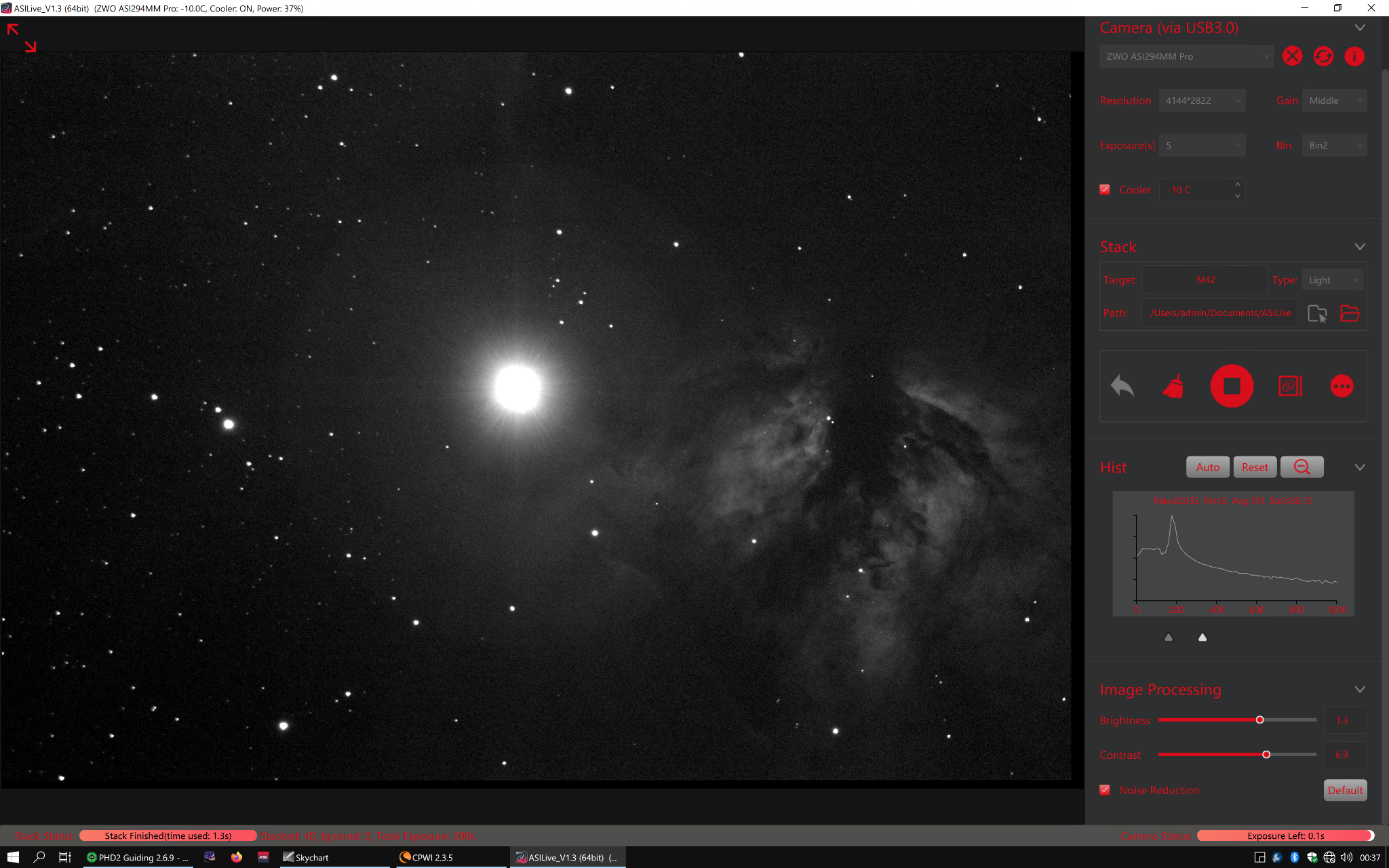

Soirée expériences du 25 novembre 2020, avec le C9 x0.63 et la 294MM, depuis mon habituel balcon et un filtre L-Pro inamovible.
Pour fêter la sortie de la 1.3 d'ASILive, j'avais décidé d'essayer de piger, comme @kawa apparemment, comment marchait ce soft dès qu'on voulait en tirer un peu plus : flats ? darks ? Des fois que @ouki voudrait en faire...
Je dois l'avouer immédiatement, j'ai eu une mega-flemme de démonter la 294MM pour faire des darks. Et comme le pilote vient de changer, mes anciens darks faits dans Sharpcap ne sont plus utilisables. Donc, en fait, pas de darks.

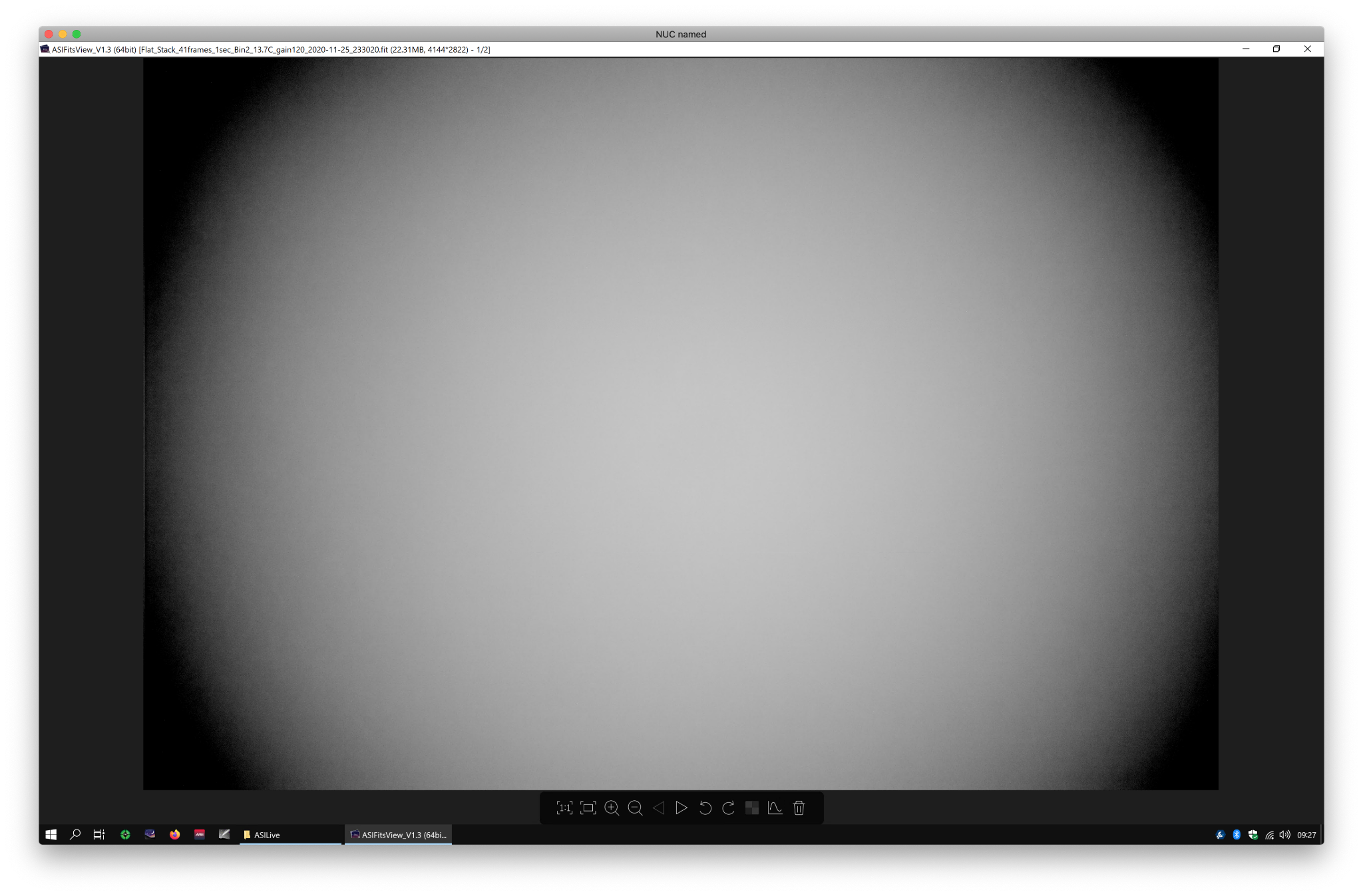

Pour faire des flats dans ASILive, c'était ultra simple : on a une petite liste déroulante dans la partie Stack, qui donne 4 choix possibles : lights, bias, darks, flats.
On choisit "flats". On règle son expo et son gain de façon à avoir un histogramme bien centré, et zou, appui sur le gros bouton "play", ça empile du flat.
Une fois qu'on est contents du résultat empilé, le bouton "Save" permet de le sauver sous forme d'un FITS, qui se place tout seul dans Documents/ASILive. Je choisis donc d'ajouter le flat aux réglages d'ASILive, sauf que...sauf que chez ZWO on est un peu directifs : le soft m'explique qu'avant, je dois faire des "bias", sinon il refuse d'utiliser les flats.

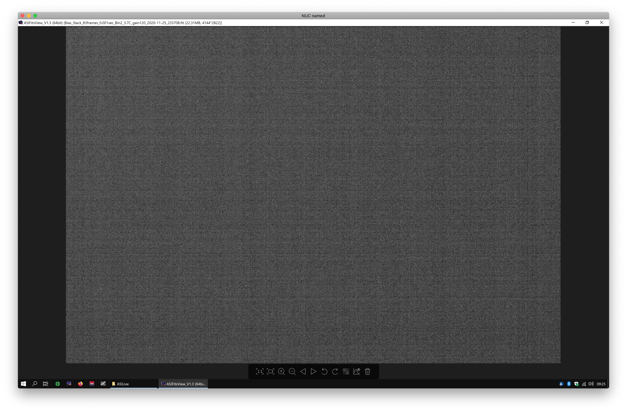

Ah. Ceci dit, ça s'explique, ZWO ne voulant probablement pas que ses clients sachent qu'une 294 a un bruit de lecture inconsistant en-dessous de 2s de pose (pose minimale pour des flats dans mon cas), on cache un peu la misère en appliquant des bias.
Bon, qu'à cela ne tienne : un bias, c'est comme un dark avec un exposition la plus courte possible, gain égal aux darks. Je couvre donc mon C9 avec ce que j'ai sous la main (hors de question de démonter la caméra), et j'empile une quarantaine de prise ultra courtes. Résultat, une belle trame, digne d'un tartan écossais. Mac Clouzot à la manoeuvre. Le menu [...] permet de choisir ensuite son bias et son flat Ensuite, bzzzzziiii vers la cible la plus proche, le groupe de NGC 1417, dans l'Eridan, à 180 millions d'années-lumière, en 5 min 30s (poses de 10s) L'ampglow classique de la 294 est bien visible à droite, ainsi qu'un gradient (lune ou lampadaires), mais on s'en fiche, ça marche, et on peut taquiner de la tâchouille avec ce logiciel sans autre forme de procès.

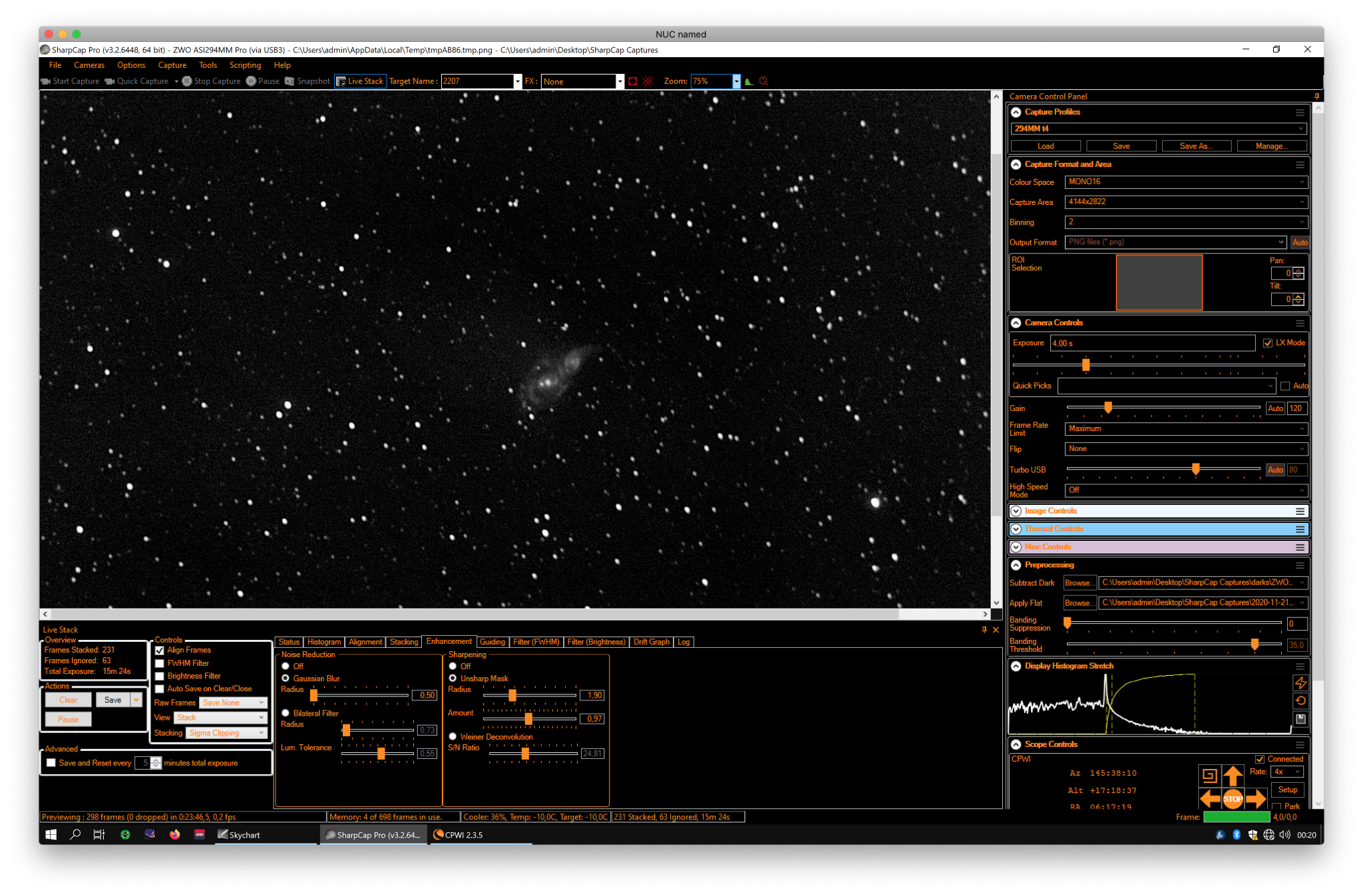

Je décide de passer à Sharpcap pour voir. Mes darks sont désormais inadaptés (nouveau pilote ZWO oblige) et j'ai du pixel chaud partout. Je réutilise le flat capturé dans ASILive. NGC 1609, toujours dans l'Eridan, un peu plus loin que la précédente, en un peu moins de 10 minutes (poses de 8s) Retour sous ASILive pour mon habituelle M42, autour de 8 minutes (poses de 10s) Running Man en poses de 5s empilées pendant 7 minutes Et j'échoue sur la Flamme, toujours 5s de pose pour un total de 3 minutes.
Bilan de cette seconde soirée : très plaisant ce soft, toujours aussi réactif, mais un gros point noir, la gestion de l'histogramme qui n'est pas assez précise dès qu'on veut tirer les curseurs.
