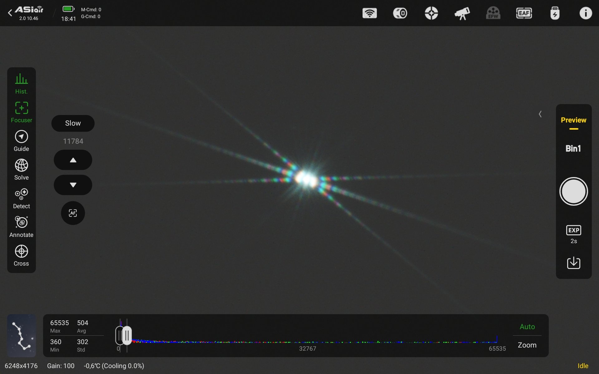

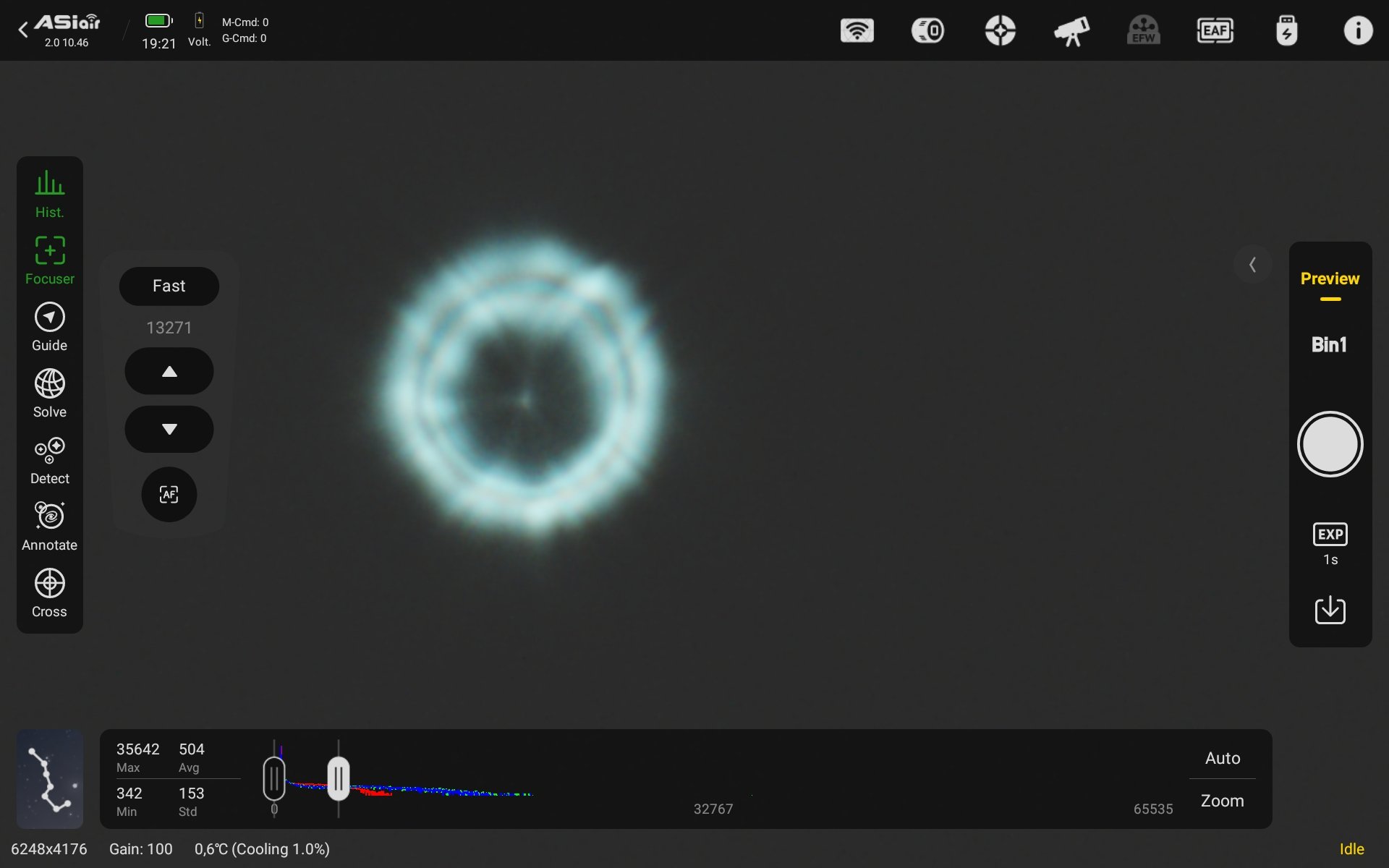

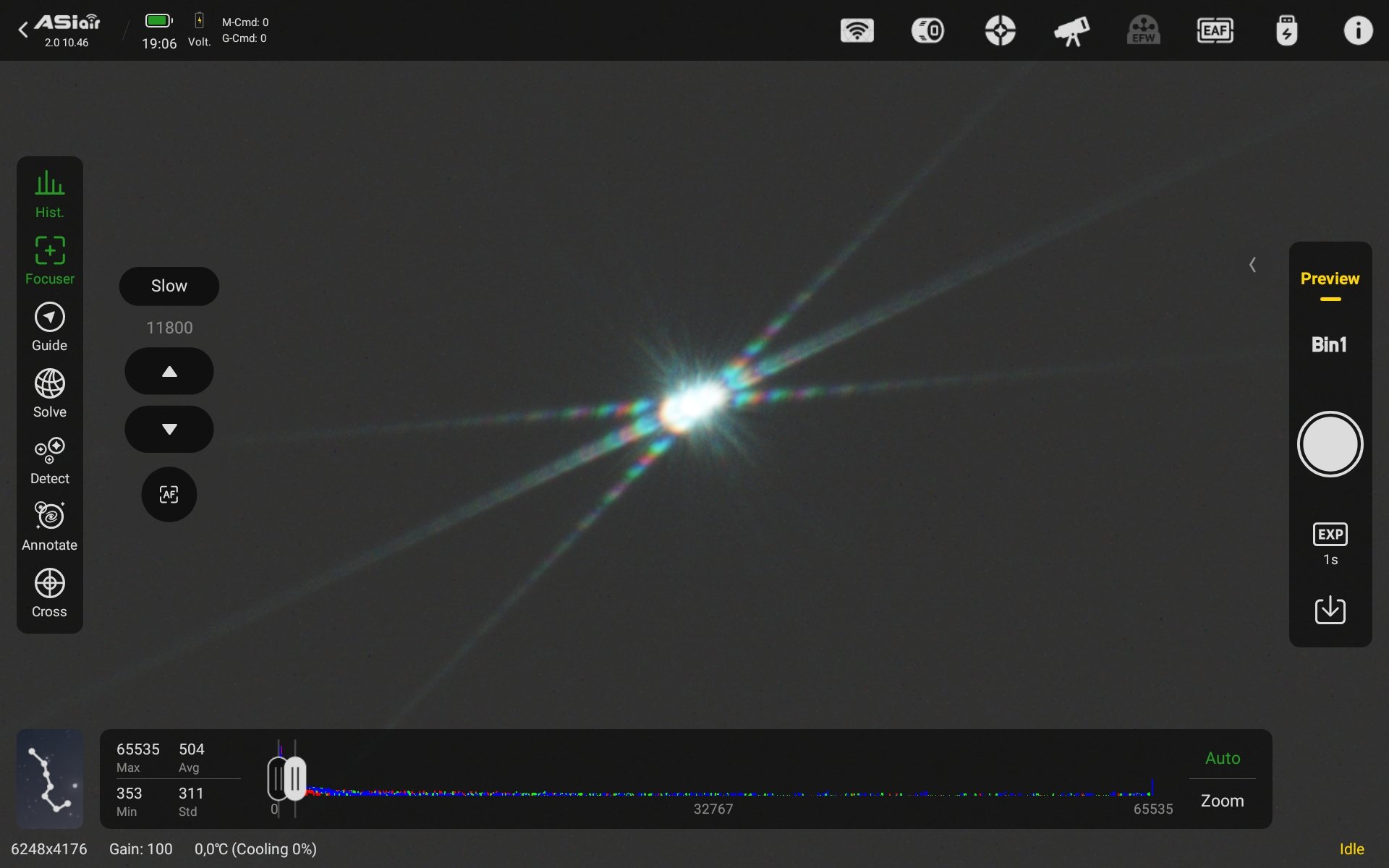

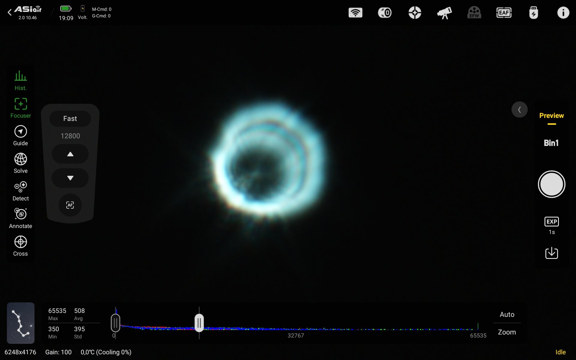

Bonjour Laurent,
Bon, on ne pourra pas dire que j'ai manqué de courage et d'obstination !

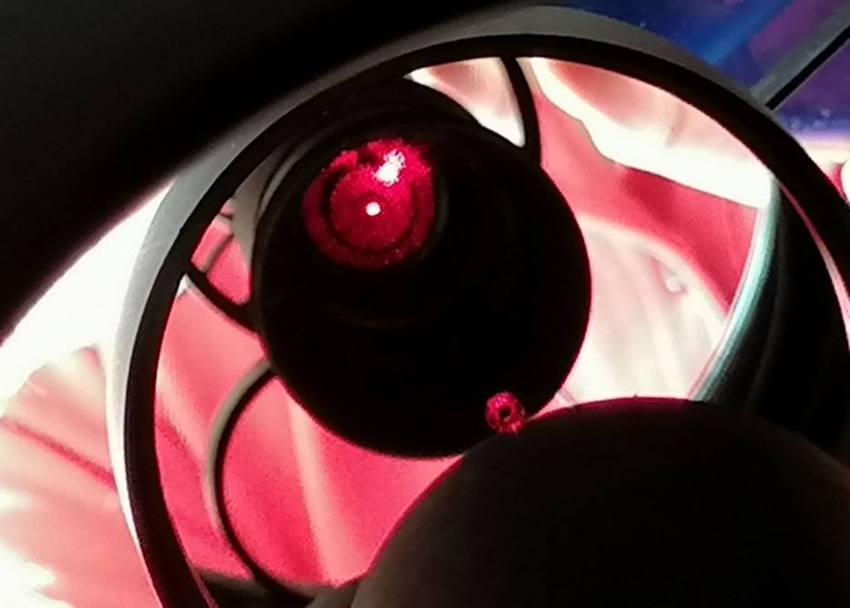

J'ai donc tout repris, j'ai refait la collimation du secondaire...
J'ai dévissé une à une les vis jusqu'à ce que je vois réapparaitre le bout d'un donut, tout en resserrant une autre vis, et finalement j'ai enfin réussi à le faire réapparaitre !
Une fois fait, j'ai tenté de le centrer au mieux.
Je suis ensuite reparti côté primaire, j'ai réglé aussi, une à une les vis.
J'ai ensuite pris le laser sans dévisser toute la baffle, mais juste le bout, j'ai regardé.
En jouant sur les vis du primaire, une à une et en resserrant pour ne jamais joué sur plus de deux à la fois, j'ai réussi à recentrer le laser pile au milieu dans le donut et également sur le retour du laser.
Mais si je fais cela, en revenant vérifier au Taka, le donut, eh bien il est décentré...
Curieusement, on voit le même espacement entre le disque et l'arrière plan avec l'anneau qui ml'intrigait, curieux...
Mais là, pourtant, on voit bien le donut !
Voilà, au point où j'en suis, je retrouve une situation que j'ai déjà rencontré par le passé, sauf si quelqu'un à une autre idée, je partirai sur cette base pour une prochaine nuit...
Je me dis que de toute façon je devrai reprendre le réglage avec les vis du primaire, donc soit cela permettra de trouver enfin un réglage proche de ce qui est attendu, soit cela ne sera pas suffisant...
Si je suis assez proche d'un résultat correct, je regarderai ensuite via mon Tak comment le donut apparait afin de savoir si c'est le réglage attendu visuellement ou si c'est le Taka qui ne me permet pas de voir le donut centré...
Philippe

Salut Philippe,

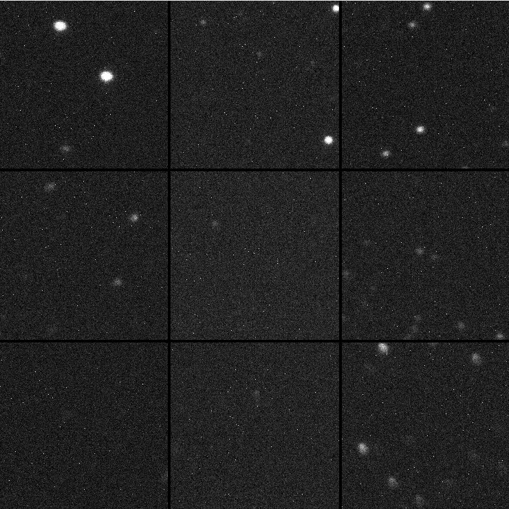

Vu la première et la dernière photo de ton dernier post, j’ai de sérieux doutes sur l’alignement…
Tu as suivi la procédure postée par Laurent juste au dessus ? La procédure pour dégrossir l’alignement mécanique juste avec les yeux en regardant à travers le PO, sans laser ni taka ?

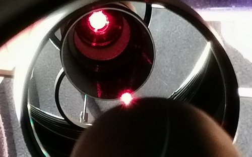

J'ai lu, j'ai retrouvé ce que j'avais déjà lu sur une doc et tout le monde passait sur ce détail jsuqu'ici !
Quand j'en ai parlé à O.U, c'était la première fois qu'ils entendaient parler de cet alignement des pattes et ils m'ont demandé de leur donner le lien de la doc tellement cela leur paraissait "incongru" !!!
Ils m'ont ensuite dit que ce n'était pas un élément important et n'en ont pas tenu compte...
Mais souvenez vous, pour que je voies les deux parties des pattes il me faut enlever... toute la baffle !
Et ils m'ont déconseillé de le refaire...
Pour info, avec le petit espace que 'on voit, j'ai vu que les pattes horizontales sur al photo sont bine alignées mais je ne peux pas voir celles qui sont verticales...

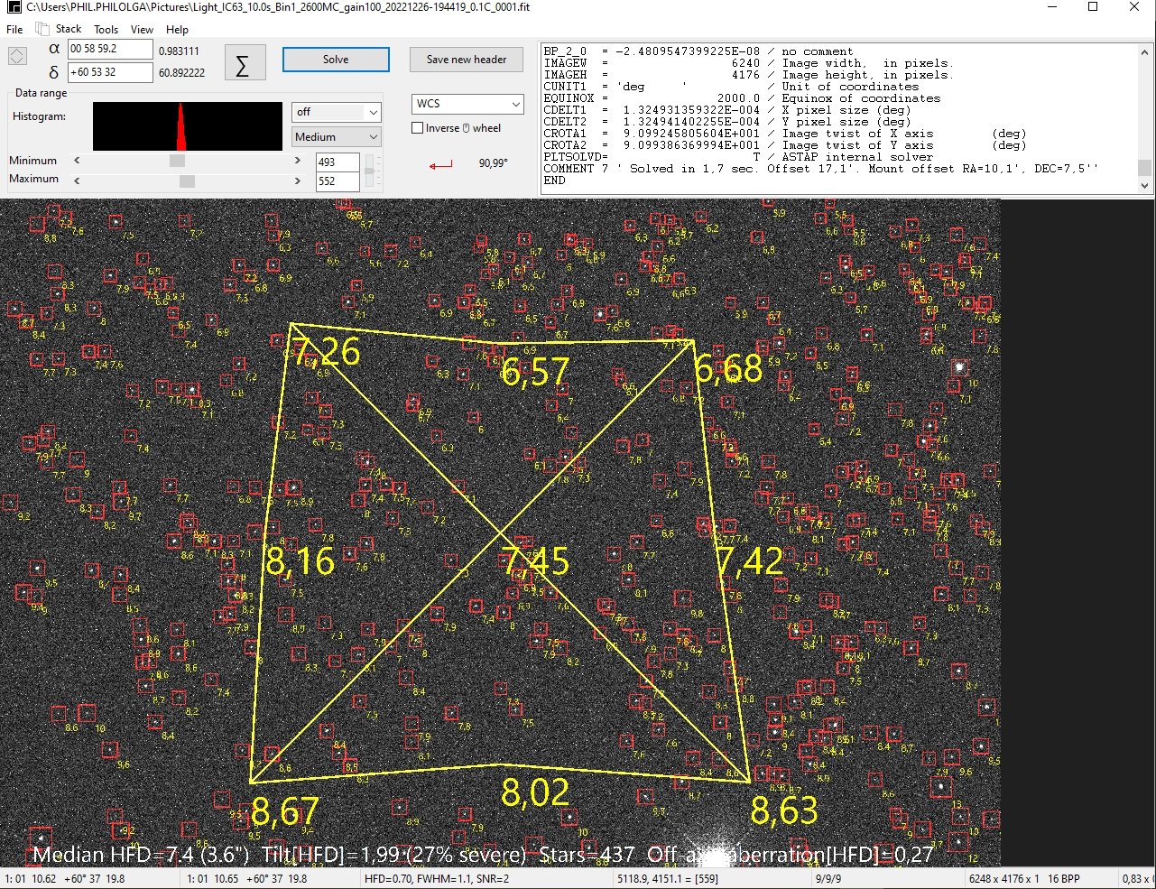

Edit 19h30 : j'ai eu un courte fenêtre de 3/4 heure, hélas encore quelques nuages et un abruti s'est mis à lancer un.. feu d'artifice !!
Bref...
Les étoiles avaient meilleure mine, pas eu le temps de prendre de clichés, mais j'ai juste eu le temps de défocaliser un peu sur Vega :
J'ai pu repérer la partie très lumineuse en bas à gauche dont avait parlé Sébastien en fin aout (post du 25 aout à 14h51).
Donc si je veux attaquer à partir de ce point, sachant que j'ai juste eu le temps de repérer avec mes mains que la partie en haut à droite c'est ma vis située à 14h00 sur mon RC, il y a de fortes chances que cela soit celle à 18h00 pour la partie en bas à gauche car j'ai aussi juste eu le temps de repérer avec main que en haut à gauche c'est la vis à 10h00.

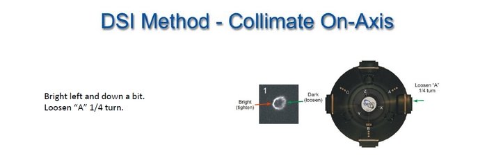

Donc, je dois jouer avec la grosse vis tirante d'après la doc DSI : "Rule : tighten the primary pull screw corresponding to the bright side of the image" !?
Et là si mon repère est bon, ce serait comme dit plus haut celle située à 18h00 qui est la plus proche.
Pourtant plus bas dans la doc, on dit l'inverse ou alors je n'ai pas compris, ou alors il faut faire les deux ?!

Il me semble que @clouzot a un dicton du genre : il faut serrer la vis qui est du côté le plus serré ( de l'étoile ).
Sinon il me semble que le déplacement de l'étoile lorsque tu touches aux vis doit concorder avec le déplacement que tu veux faire aux niveaux des cercles concentriques. En gros si tu doit déplacer tes cercle concentrique a 2h, quand tu vas tourner la vis, l'étoile doit se barrer a 2h.
Corrigez moi si je me trompe.
- Messages : 16581
Aide collimation RC 8 TS
En fait oui mais ça dépend aussi de si on est en intra ou extra focale. Pas si simple donc.

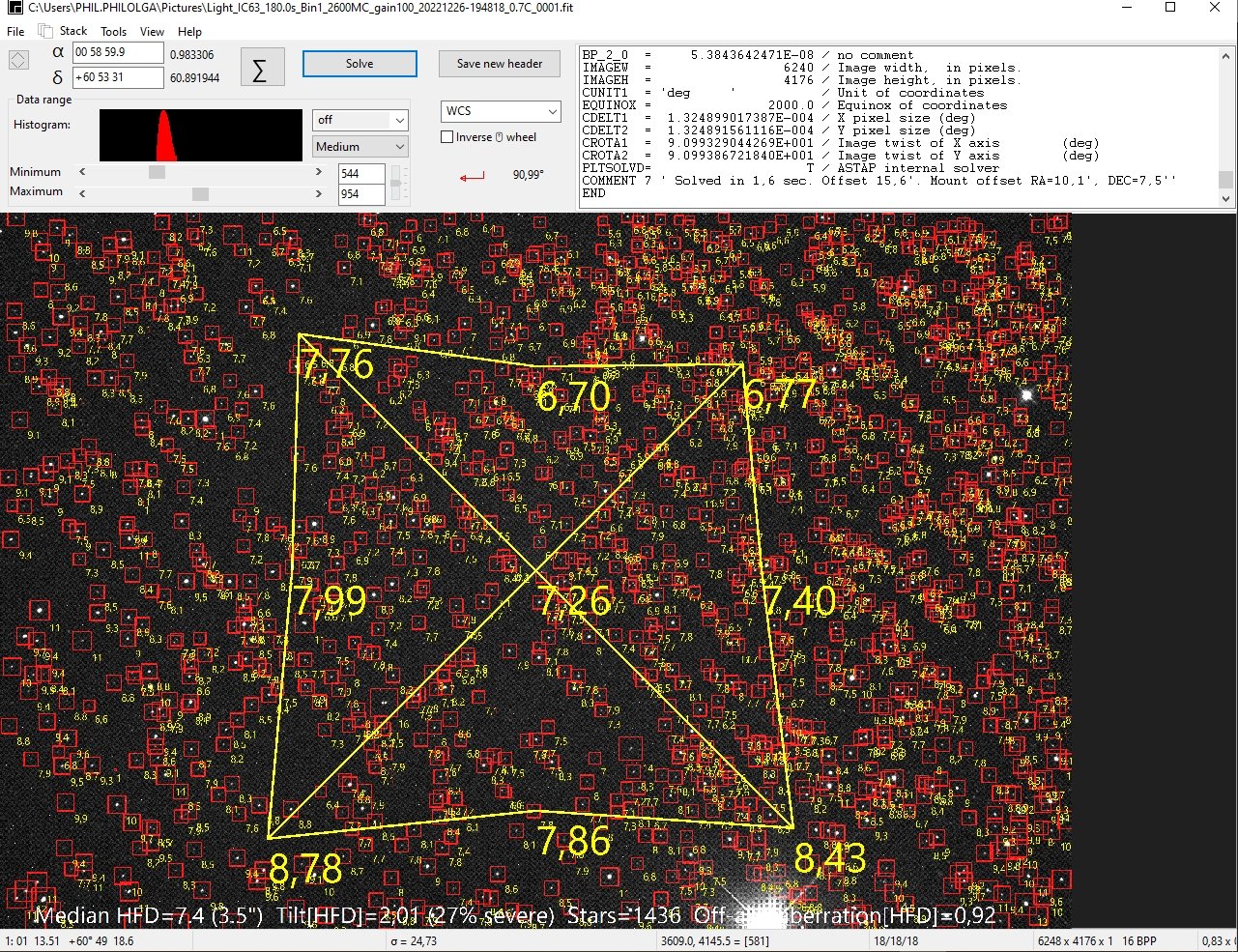

@Phil49 voilà la verdict est tombé: complètement décollimaté.
C'est quand même incroyable que le transport l'ait autant décollimaté... Celui de mention]Lavinch31[/mention]
a bien résisté au transport. Moi je lui ai fait faire une voyage Suisse - Provence. Après, il est toujours possible que les livreurs fassent n'importe quoi, alors que nous on a manipulé nos précieux colis avec soin.

Ceci mis à part, puisque de toute façon cela ne changera plus rien maintenant, j'aimerais quand même faire en sorte qu'il y ait le moins de décollimation à rattraper.
Je vais donc refaire la collimation en centrant le donut comme je le montrais sur une de mes premières photos et on verra bien si sur étoile la décollimation est moins importante.
Je n'en aurai pas pour le longtemps car il y avait très peu à rattraper !
Je laisserai le laser de côté.

Ah au fait Laurent, depuis la réception, aucune bague de tilt, juste les trois bagues pour atteindre la MAP (100mm) avec le focuser (pas de réducteur non plus tu t'en doutes),
Je viens de finir, cela ne m'a pris que quelques minutes, tellement j'étais près du centrage "classique" et justement je n'ai joué qu'avec les vis poussante et tirante situées à 14h00 comme je m'apprêtais à le faire hier soir !
C'est donc cohérent !
Voilà ce que j'ai maintenant pour affronter la prochaine nuit :
Le donut semble encore un poil décalé, mais pour moi il est quasiment centré, la photo au téléphone à main levée via l'œilleton du Taka n'étant jamais aisée...
Et même s'il ne l'est pas parfaitement, le rattrapage n'en sera que plus léger !
Mieux, j'ai été revoir ce que cela donnait au laser :
Toujours pile poil dans le donut !
Voilà, maintenant on verra !

Sinon, j'ai relu une troisième fois le lien de Laurent plus haut dans la page, et en rebondissant sur un lien sur ce site, j'ai vu qu'ils semblaient confirmer l'une des hypothèses que j'émettais parmi les deux ou trois interprétations possibles :
Même instruction que la doc DSI au début (ce qui conforte donc le bien fondé), mais la seconde phrase est plus claire et confirme donc que l'on doit agir sur les 3 vis !
Une dans un sens en serrant ; celle où la partie la plus "boursoufflée" est située ; les deux autres, en desserrant plus ou moins de la même intensité j'imagine, afin d'équilibrer la pression sur le miroir comme on le suppose tous !
Dont acte !
Hâte de mettre tout cela en pratique !

Bonjour à tous
Contre toute attente, la soirée fut claire hier soir pendant une longue période, cela devait devenir couvert, mais en tout cas j'ai pu faire ce que j'avais à faire.
J'ai fait mon polar alignement, j'ai ensuite fait un goto vers Deneb, Vega devenant trop basse maintenant.
J'ai ensuite fait ma MAP avec l'EAF, j'ai confirmé au bahtinov.
Je fais ma défocalisation en extra focale de 1 500 pas:
Et là, je commence mon repérage, mes paires de vis à 14h00 toujours puisque je n'ai rien changé depuis la dernière fois.
On voit par ailleurs que la zone d tension est bien nette à 19h00.
J'ai commencé en serrant la vis poussante à 14h00 comme indiqué sur les docs, mais ce n'était pas très flagrant, après plusieurs resserrages et serrages de la tirante, cela a commencé à bouger un peu.
J'y allais par 1/16ème voire un peu moins, difficile à dire.
J'ai ensuite desserré de la même valeur les tirantes de 10h00 et 18h00, petit à petit l'anneau est devenu moins boursouflé sur 14h00.
Après 1/2 heure, j'ai obtenu cela :
Ce n'est pas parfait, loin de là, mais en continuant de serrer à 14h00 cela ne semblait plus vraiment agir, j'ai essayé de serrer et desserrer la tirante mais pas vraiment concluant non plus.
J'ai essayé de rééquilibrer en resserrant légèrement les vis poussantes du coup à 10h00 et 18h00.
Je n'ai jamais réussi à égaliser l'anneau irisé et l'autre point qui me parait curieux, c'est le décentrage de la partie noire au centre.
Simplement car je n'ai pas trouvé la bonne combinaison !
Je n'arrivais plus à savoir si je devais jouer que sur les tirantes, les poussantes, les deux !
Il faut que je relise la doc DSI car cela n'est pas très clair...
J'avais le sentiment que même si j'avais continué de serrer la vis de 14h00 cela n'aurait pas vraiment changé grand chose.
Il faut effectivement faire l'inverse avec les deux autre vis, ce que je faisais, mais j'ai donc eu cette impression que cela n'apportait plus grand chose.

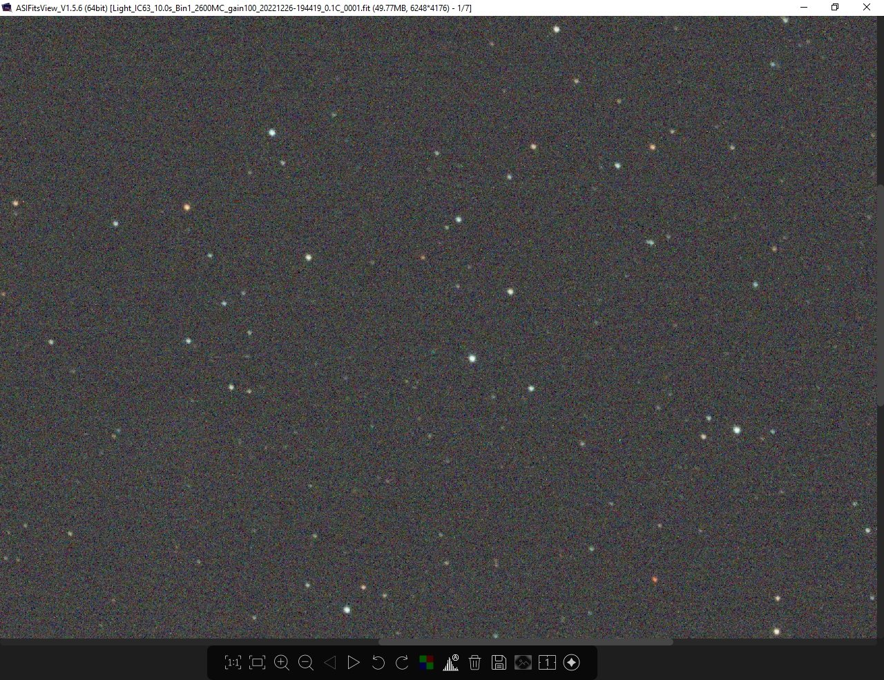

J'ai ensuite fait un goto vers une cible, IC63, à 10 sec cela donnait cela :
Difficile devoir sur 10 sec, voici la même cible sur 180 sec après avoir lancé le guidage :
On voit que les étoiles sont relativement rondes mais les angles semblent indiquer que j'ai du backfocus, un peu trop près du capteur je pense.
Par ailleurs, la mesure de tilt de l'image me montre qu'il est...énorme !
Je me demande s'il est dû à une collimation encore imparfaite ou à un tilt prononcé quelque part, ou les deux !
Votre avis messieurs ?
Ce n'est pas le guidage car à 10 sec il est identique :
L'aspect mesuré avec aberration inspector d'ASTAP donne cela :
Voilà, je me retrouve donc avec, pour ne pas changer, une palanquée de défauts à corriger...
La chaine optique n'est pas supposée avoir de gros défauts car j'utilise les mêmes éléments hormis la bague spécifique M63/M54 usinée par l'astram qui a fabriqué le D.O et la platine de tilt de la camera.
Sur ma TS 102, le tilt reste maitrisé à 5/6%.
Donc ce tilt énorme ne va pas me faciliter la tâche...
Un pas en avant, deux pas en arrière...
Philippe

@Phil49 ça commence à sentir bien meilleur là.
La collim du primaire est encore perfectible. C'est bizarre qu'à un moment il n'y ait plus d'effet car normalement c'est hyper sensible.
Ou alors tu es butée quelque part.
Après tu t'attaqueras au tilt (ou pas).

Alors quand je dis qu'il n'y avait plus d'effet, c'est plus un ressenti car j'avoue que je ne savais plus dans quel sens triturer les vis !
Je ne pense pas que j'étais en butée.
Je desserrais un peu la vis poussante et je vissais la vis tirante, mais comme je l'ai fait pas mal de fois, je me suis dit que je n'allais pas tarder à arriver au bout à ce train là !
Cela dit, je n'y allais jamais d'un quart de tour, toujours 1/16ème ou ce que je pense être cette quantité, disons que grosso modo je faisais un arc de cercle de 5-6 mm je pense à chaque fois !
Je suis toujours perplexe par rapport à ces deux suggestions :
L'un dit de "serrer" du côté de la partie à boursoufflée, l'autre conseille, lorsque la zone de tension est en bas à gauche et la partie boursoufflée en haut, ce qui était clairement mon cas au départ, de... desserrer !
Je viens de ramener le RC 8 à la maison, et j'ai voulu vérifier comment était positionné le donut exactement où je l'ai laissé sur étoile :
Du coup, qu'en penses tu !?
Serrer, desserrer, sachant que l'on fait l'inverse sur les deux autres vis ?
J'essaye de recentrer, je joue sur le secondaire ?
J'ai le même décalage avec le Cheshire, donc ce n'est pas une illusion due au Taka.
Ou je continue simplement à régler sur étoile en reprenant où j'avais laissé ?
Je suis dubitatif, je pense que le tilt est certainement dû en grande partie au réglage en cours de la collimation, et j'ai l'impression qu'il y a du back focus mais avec le D.O fabriqué je ne peux pas intercaler de spacer devant la camera cela m'empêcherait de positionner le prisme ensuite...

tu n'as pas encore de correcteur ni réducteur ?
Si tu n'en a pas, tu n'as pas de back focus à régler. Tu as juste à placer le capteur dans le plan focal de l'instrument, ce que tu arrives à faire.
Sur les RC GSO, quand on règle le barillet du primaire on dérègle l'alignement PO secondaire et ce faisant il est bien possible aussi que ça fausse l'alignement du secondaire. C'est le principal reproche qui est fait à ces RC. Du coup, de ce que j'ai lu, il faudrait faire la collim par itération:
Tu reprends la collim du secondaire qui n'a d'ailleurs pas besoin d'un grosse retouche avec le Taka.
Puis encore primaire sur étoile défocalisée.
pour les méthodes qui décrivent quelle vis toucher, je pense qu'elles disent la même chose et que ça dépend de l'interprétation de "fat".
Je comprends que tu voudrais savoir dans quel sens agir car à un moment tu ne vois plus l'influence de tes réglages. Je n'ai jamais eu ce besoin car j'ai toujours vu l'ombre du secondaire bouger même en touchant un poil de chouilla les vis de collimation.
C'est quand même étrange cette histoire.
Comme tu ne savais pas que tu avais des vis tirantes et poussantes pendant presqu'un an, si ça se trouve tu ne sais pas les utiliser non plus.
Pour serrer une vis poussante, il faut avoir préalablement desserrer la vis tirante. Et réciproquement. Sinon ça coince et effectivement tu n'auras plus de déplacement. C'est le principe. Sur la plupart de ces systèmes, on desserre les vis tirantes franchement et on ajuste la collim uniquement avec les vis poussantes en comptant sur le poids du primaire pour faire le rappel. Puis on serre les vis tirantes pour brider la collim dans la position trouvée.
Mais tous ces mécanismes de vis tirantes/poussantes ne sont peut-être pas tous fait pareil. Mais une chose est sûre, il faut desserrer l'une pour serrer l'autre.
Concernant les bagues de tilt, il est important de choisir un système qui se règle sans démonter le train optique. Certaines bagues de tilt de ZWO ne le permettent pas.
Dans les bagues de tilt qui permettent ça, il y a le CTU de Gerd Neumann qui a bonne réputation (bonne finesse de réglage et sans démonter le train optique). Ici: https://www.gerdneumann.net/english/ast ... -unit.html

Par contre je suis vraiment dubitatif sur la position du donut au final après réglage sur étoile !
Comment expliquer qu'il soit positionné de cette façon !?
Comme on le dit souvent, tout doit être concentrique, et là, très clairement ce n'est pas le cas !
Un autre point qui me pose question Laurent : et là, j'avoue que c'est ce qui me perturbe depuis longtemps !
Lorsque l'on agit sur les vis du secondaire on déplace quoi ?
Le donut ou le disque concentrique blanc derrière quand on observe au travers d'un Taka ou Cheshire ?
Quel est le point qui m'indique ce qui doit être pris en compte ?
Mettre le point noir dans le donut, ou inversement selon le point de vue, positionner le donut de telle manière que le point noir soit au centre ?
Car quand j'utilise les vis du primaire, pour une collimation de jour j'entends, pour moi, ce sont les mêmes mouvements qui sont induits, et ça, ça me gène depuis le départ !
Quand j'agis sur les vis du primaire, de jour, qu'est-ce que je dois surveiller ??
Sur des sites on parle de cette satanée bande blanche en pourtour d'un disque que je ne semble pas bien voir et uniquement cela !?
Dernière question Laurent : dois-je laisser le donut tel quel et reprendre sur étoile, ou bien si je dois jouer sur le secondaire, qu'est-ce que je dois surveiller ?
Cela revient au questionnement ci-dessus !
