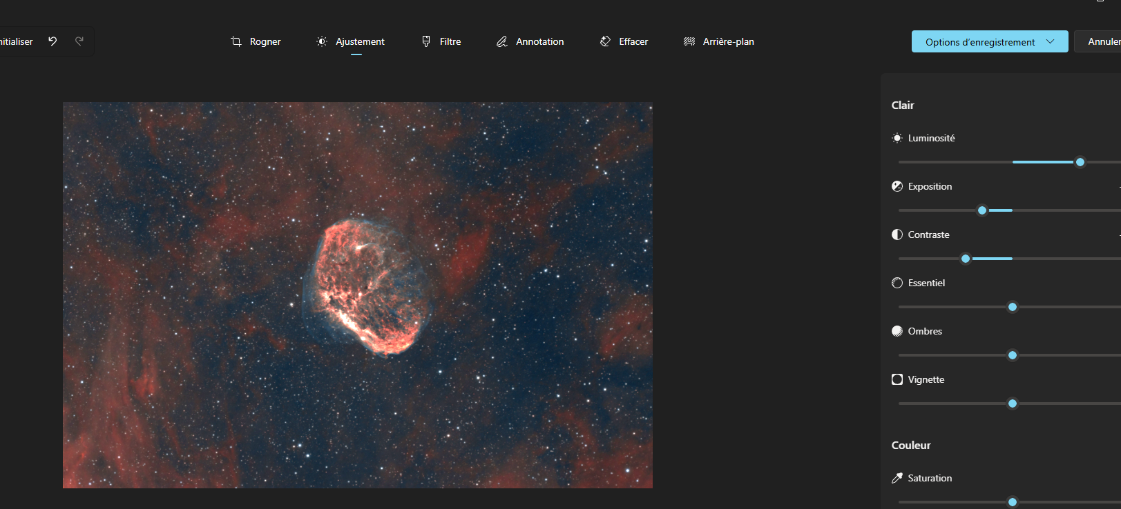

La nuit dernière, j'ai ajouté une petite couche de confiture à ngc6888. La voici donc avec 185 x 240 s. L'objectif était de faire ressortir davantage les nébulosités bleues (oxygène ???)
Voici 2 traitements différents sous siril :
La première image est issue d'un étalonnage des couleurs sans photométrie
La seconde avec photométrie

Beau croissant avec beaucoup de détail.
Par contre @roza7267 je continue à ne pas comprendre pourquoi rester si sombre sur la 2eme photo, il y a énormément de détails quand on ajuste les curseurs, déjà sur la copie du .jpg compressée forum, alors en vrai , je pense que tu as de quoi faire une image fine et super détaillées ;)

Message par roza7267 » 19 juin 2025, 15:55
BonjourOpmc73,
Opmc73 a écrit :
19 juin 2025, 13:53
c'est parce que sur mon écran ce n'est pas sombre

Message par Opmc73 » 19 juin 2025, 16:19
roza7267 a écrit :
19 juin 2025, 15:55
BonjourOpmc73,
Opmc73 a écrit :
19 juin 2025, 13:53
ah ok, c'est curieux alors car qd je telecharge l'image du forum c'est tout assombri... sans doute l'effet de la compression du forum ?
