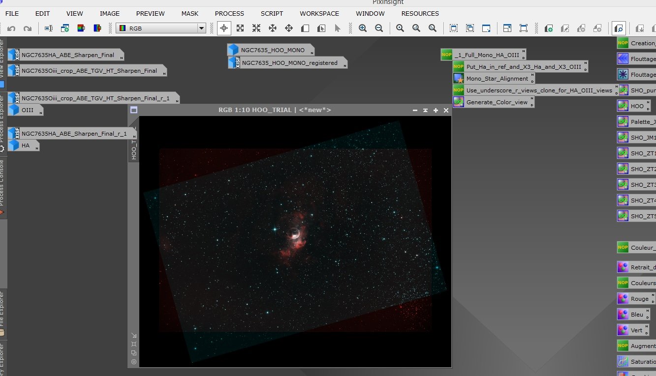

CROVA PIX: premier HOO couleur avec Pix
Après 6 mois d'arrêt d'utilisation de Pixinsight dû au renouvellement entier du setup hors tube et caméra principale et à 5 mois de nuages, j'ai enfin pu stacker en 300s avec guidage la semaine dernière. Pour ma première en HOO, j'ai jeté mon dévolu sur la Bulle (NGC7635), une petite nébuleuse qui ne pardonne pas les écarts en traitement.
J'ai galéré pour retrouver mes repères après pas mal d'empilements et ré-empilements, j'ai réussi à faire ce que je voulais:
- j'empile séparément le H et le O sous APP
- je traite sous Pixinsight mes deux images comme une image mono
- je fais le montage final sous pixinsight
Du fait que j'avais deux sessions avec un changement de train optique et de la dérive sur la nuit en HA, je me retrouve avec deux images qui ne sont pas centrées pareils, pas la même rotation et pas la même taille. J'ai découvert et utilisé le process StarAlignement pour réaliser l'empilement et ensuite j'ai pu faire l'image HOO.
L'image finale croppée me plait, je manque de bleu au centre, mais je n'ai pas non plus beaucoup de temps de pose.
Setup: CGEMii, 130PDS, 183MM à -20°C, lulu guide Vario Finder avec 290MM, Asiair Plus

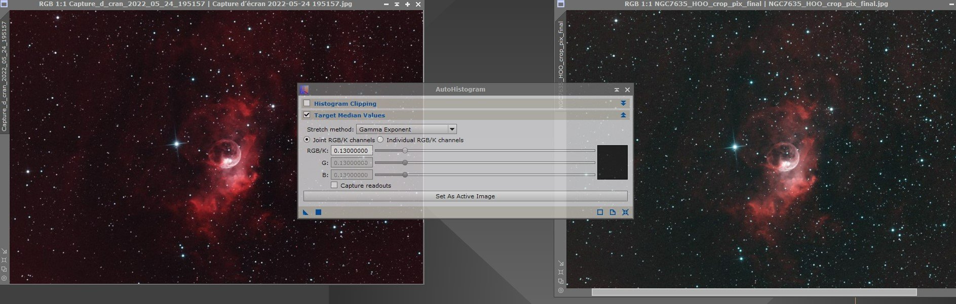

Salut @kaelig
en fin de traitement afin d'avoir une image pas trop contrastée tu peux jouer avec AUTOHISTOGRAMME voici un exemple de ta bulle :clap: :clap: :clap: :clap:

Message par kaelig » 24 mai 2022, 23:55
24 mai 2022, 20:57
Salut @kaelig
Tu as raison, souvent en fin de traitement, je le fais. Mais ici, sur tu regardes des images grandchamp sur Astrobin, c'est noyé dans le rouge car très fortement Hydrogène. C'est pour cela que j'ai un peu appuyé sur la couleur. Après, c'est toujours un peu un parti pris et un choix esthétique pour les couleurs. Merci pour ce retour.

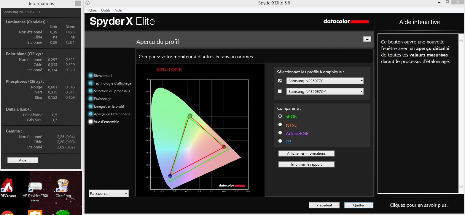

CROVA soirée nuageuse: calibration de l'écran du PC portable
J'ai récupéré à mon club (la SAR: Société Astronomie de Rennes), la sonde pour calibrer mon écran. C'est clair, ca change beaucoup de chose. C'est très simple à utiliser, c'est encore une caméra qui se pose sur l'écran du PC et ensuite tu lances le logiciel, il te met une cible au milieu de l'écran où tu dois placer la sonde ... et hop, il balance des mires mono couleurs plein écran qu'il analyse. A la fin, il sauve un profil qu'il place dans le bon répertoire windows.
La sonde utilisée est la "Datacolor SpyderX Elite" (elle coûte 235 euros)
Après, il te sort un testbench où tu comparer la version étalonnée et la version non étalonnée
Non Etalonne
Ecran_NP350E7C_SpyderXElite 5.6_etalonnage_8Juin22_comparatif_non_etalonne.jpg
Ecran_NP350E7C_SpyderXElite 5.6_etalonnage_8Juin22_comparatif_non_etalonne.jpg (128.22 Kio) Consulté 5162 fois
Etalonné
Ecran_NP350E7C_SpyderXElite 5.6_etalonnage_8Juin22_comparatif_etalonne.jpg (134.62 Kio) Consulté 5162 fois
Et le résultat affiché
Yapluka reprendre le traitement photo et voir ce que cela donne

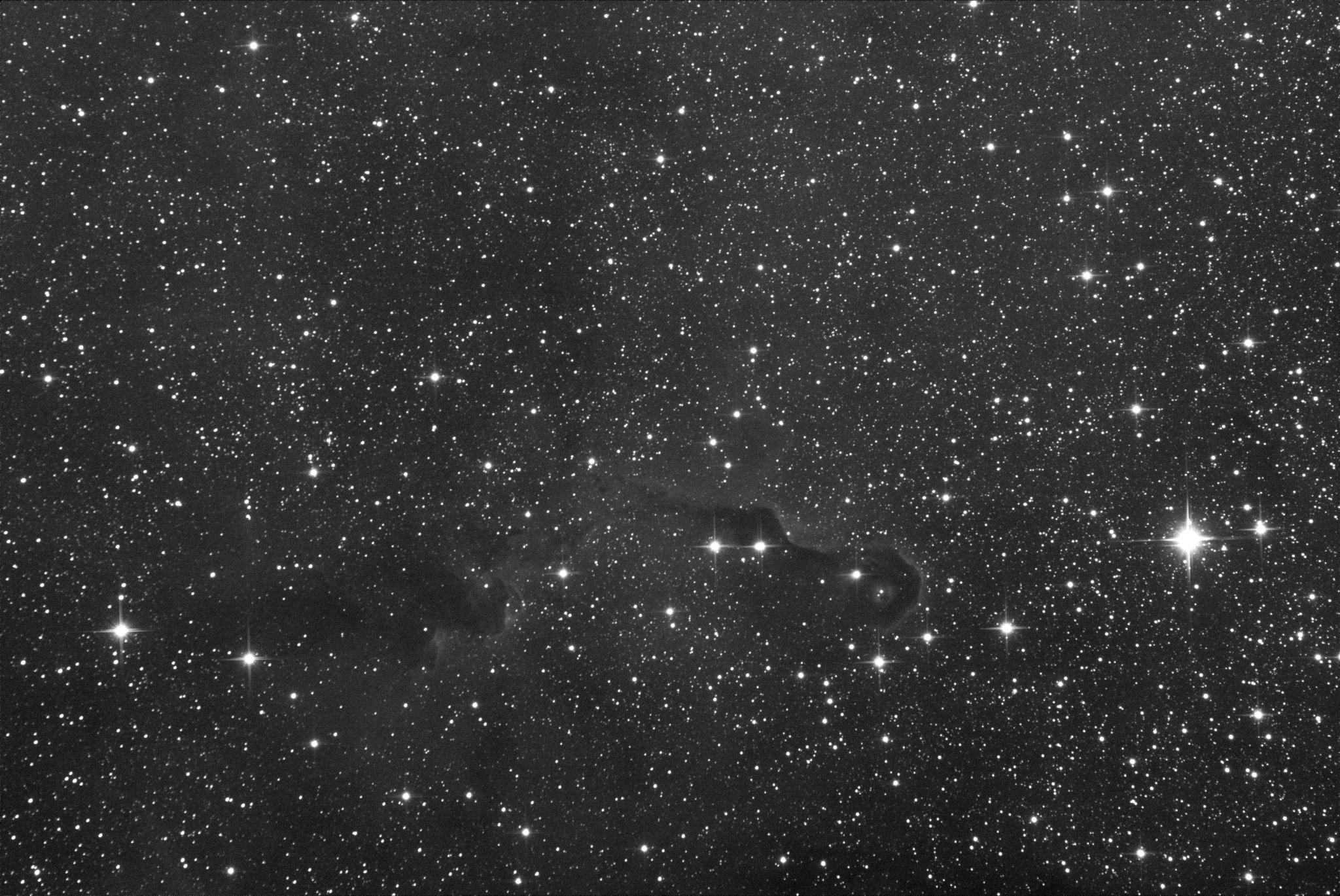

Pour faire mon premier test bench en SHO pour cet été, j'ai jeté mon dévolu sur IC1396 (Sh2-131), la nébuleuse de la trompe d'éléphant.
Constellation: Céphée
Distance: 3000 AL
Taille: 170 x 140'
J'ai fait un premier test en Luminance pour voir ce que cela donne, les réglages backfocus-tilt-collimation sont à l'ancienne méthode (JeMenFousJimage)
Setup: 130PDS, ASIAIR plus, ZWO 183MM @-10°C, lulu guide Vario (61/250) avec 290MM mini
Empilement: APP
Post-traitement: PS (photoshop), premier essai
Temps de pose: 20 x 90s = 30 mn avec filtre Astronomik CLS-CCD

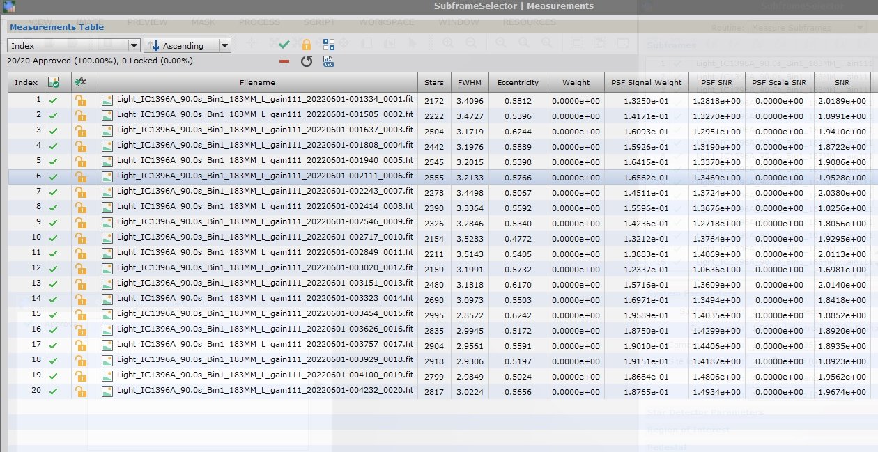

Centrage IC1396A

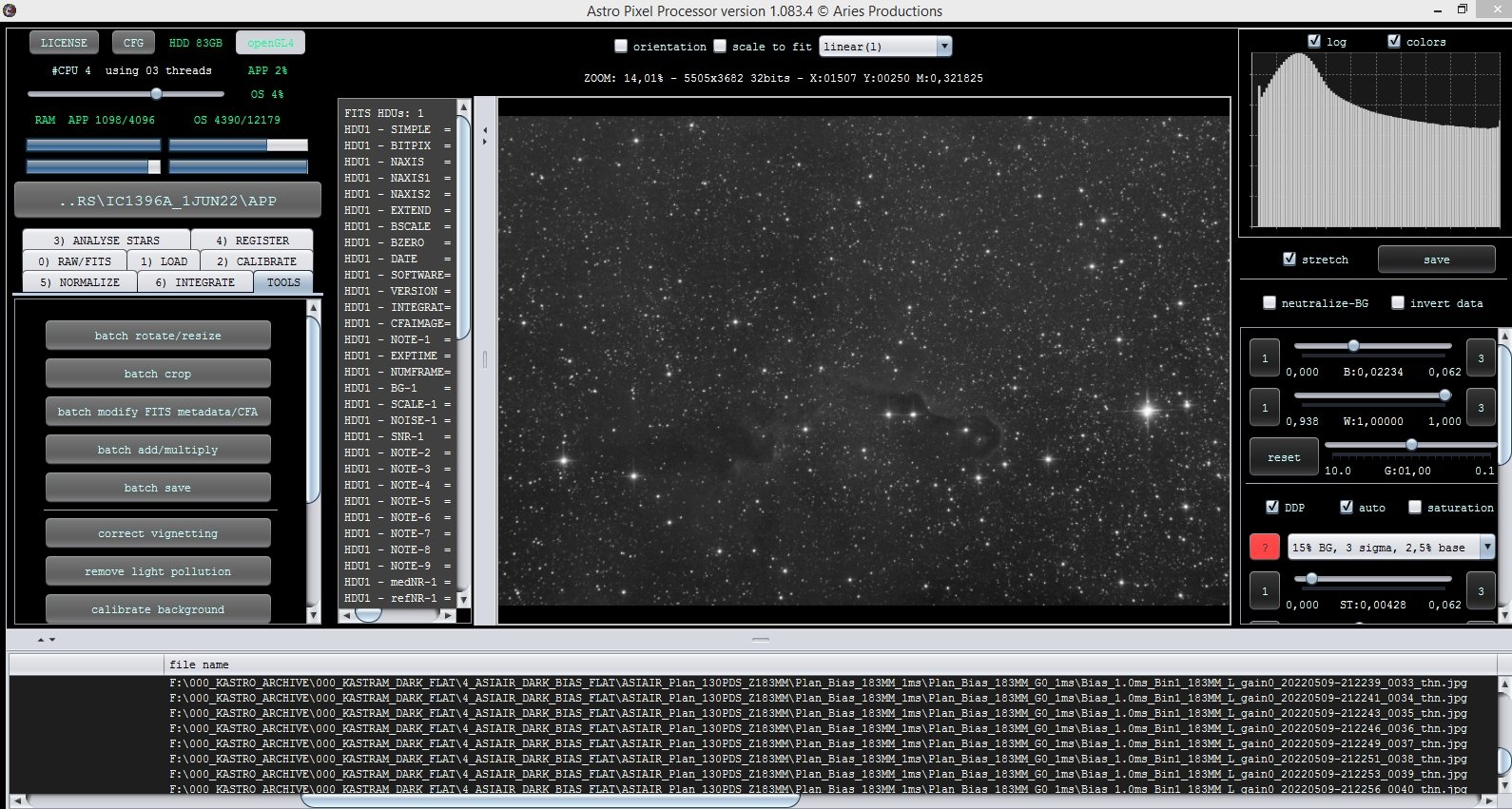

Analyse pix
APP
Centrage sur IC1396B
Fin de nuit, moins correct

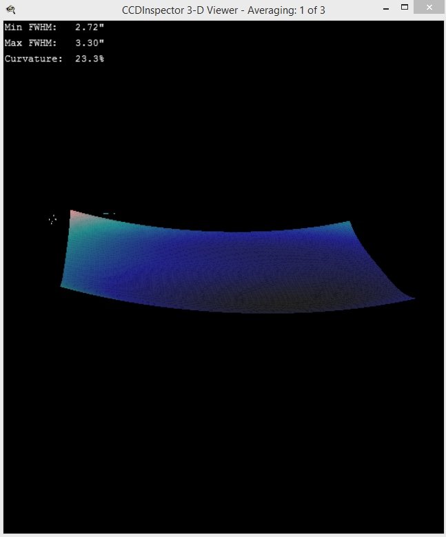

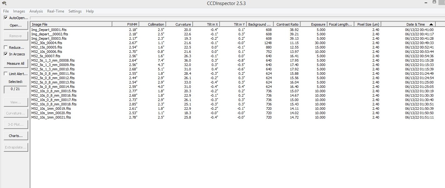

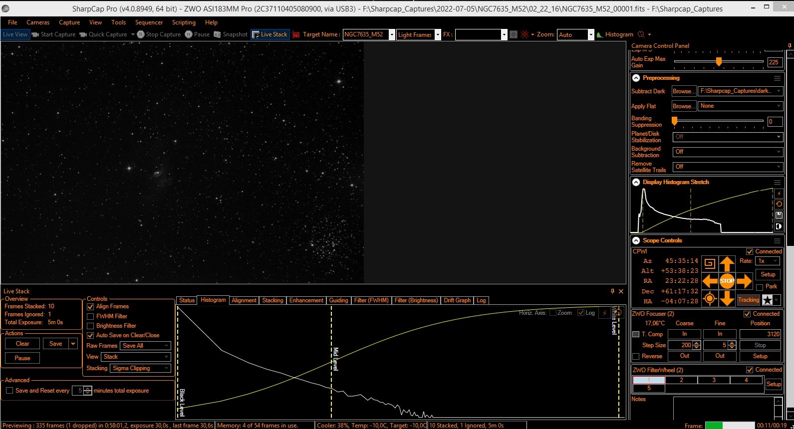

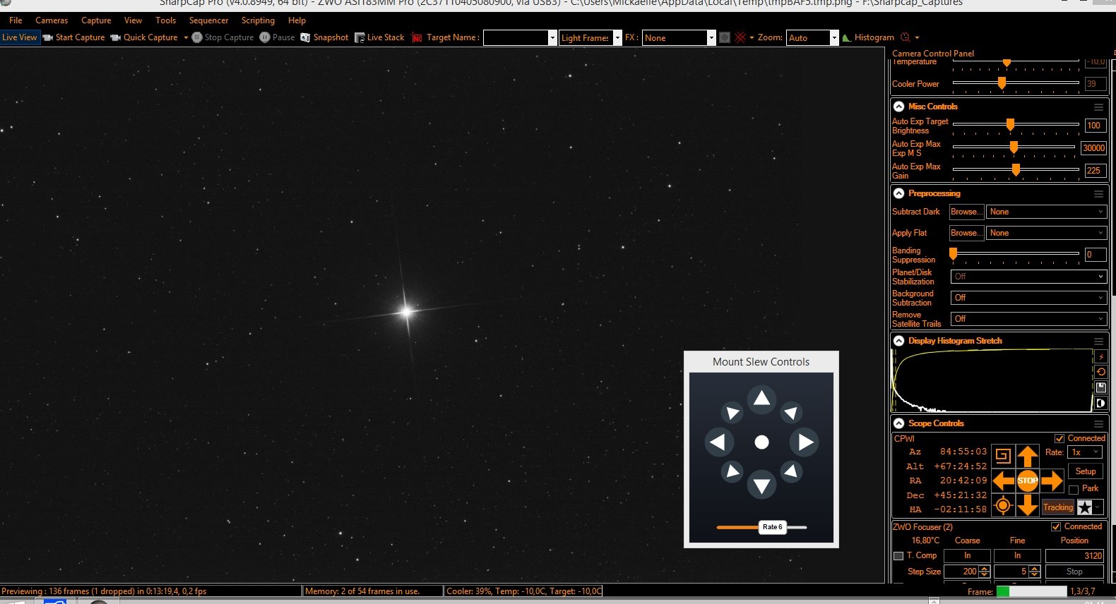

Test de réglages du backfocus - tilt (12-14 Juin)
J'ai passé deux soirées à essayer de régler le tilt et le backfocus de mon setup. J'ai réalisé ce travail avec le miroir primaire de mon deuxième 130PDS monté sur mon premier tube. L'autre miroir était parti chez Romano pour au final un ré-aluminage. J'ai passé une soirée à régler et une deuxième soirée à affiner. J'étais arrivé à l'ajout d'une bague de 1mm pour le réglage du backfocus. Dans la seconde soirée, j'ai refait les essais avec 0.8 et 1.3 mm pour confirmer le choix. J'ai réglé la collimation au laser et au Reego comme d'habitude, je n"ai pas cherché à l'optimiser car je n'étais pas non plus dans les choux.
J'ai ensuite fait quelques essais sur la nébuleuse du croissant (NGC6888) mais les nuages sont arrivées et ne sont pas reparties depuis.
Pour le réglage du tilt et suivant la documentation du fabricant, il est indiqué de le faire sur un amas ouvert. J'ai choisi M52.
A] Réglages du Backfocus - tilt

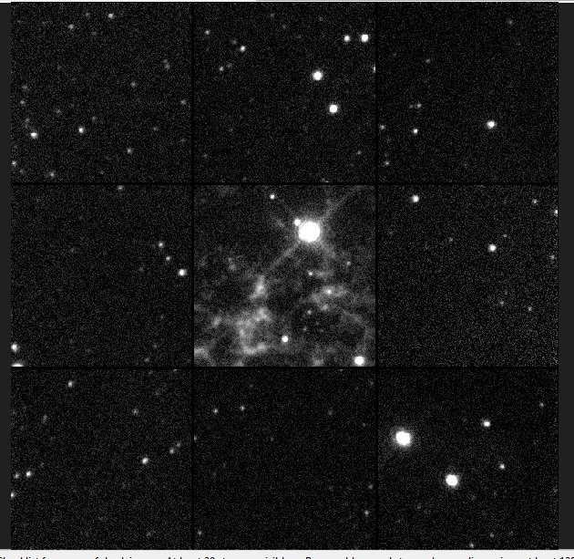

J'ai essayé de suivre les conseils de @Steph et de @spica2000. Pour valider les choix, j'ai fait un empilement de 3 images dans CCD inspector. Pour mieux maitriser les images utilisées par CCDi, j'ai créé un répertoire d'analyse. Je prends les images avec sharpcap, je les renomme et les déplacent une à une (pas trop vite pour que l'outil prenne bien en compte chaque image) dans le répertoire d'analyse
Liste des images
Calcul du backfocus
backfocus TS maxfield: 55mm
les filtres Astronomik font 1mm d'épaisseur
donc
j'ai ajouté 1/3 du filtre au backfocus: 55,33mm
Mais la théorie et la pratique concordent rarement
Calcul avec l'ajustement avec une rondelle d'1mm
backfocus caméra: 6,5 mm
RAF: 20,0 mm
Allonge: 10 mm
rondelles: 1 mm => je joue sur cette épaisseur
bague CTU M42/M48: 1 mm
CTU: 17,3 mm
55,8 mm

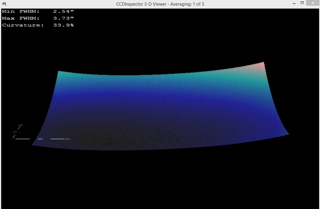

Test avec 1.3 mm
On a 34% de courbure sur la moyenne des 3 images
Test avec 0.8mm
On a 29% de courbure sur la moyenne des 3 images
Test à 5s
M52_10s_0_8_mm_CCDInspector 3-D Viewer - Averaging_ 1 of 3.jpg (24.71 Kio) Consulté 5083 fois
J'ai augmentée le temps de pose à 10s car il y avait plus d'étoiles dans le champs (mon lieu d'observation souffre de pas mal de PL)
On reste sur la même cible, je ne touche à rien

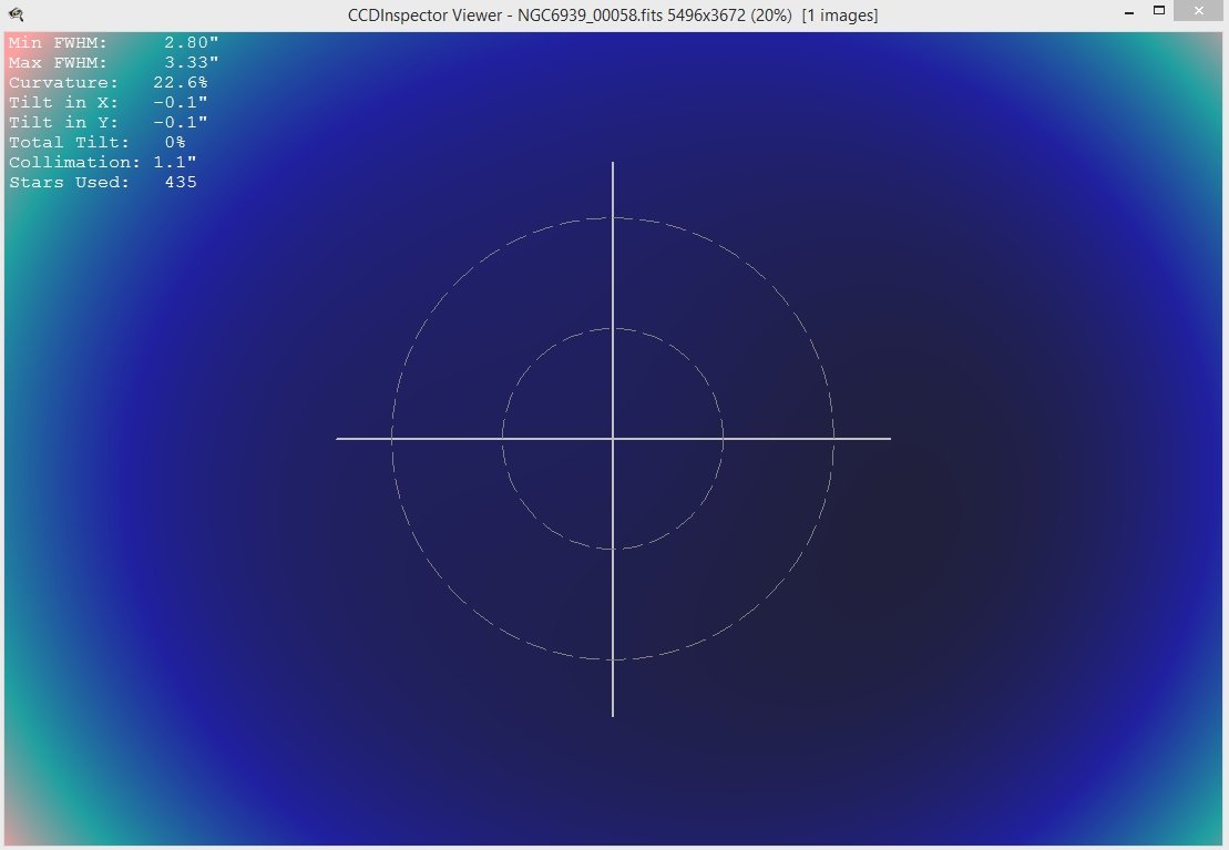

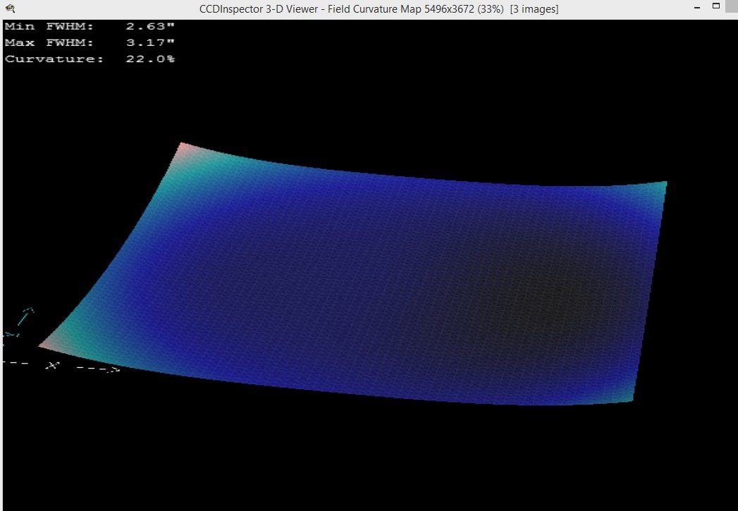

Test avec 1mm

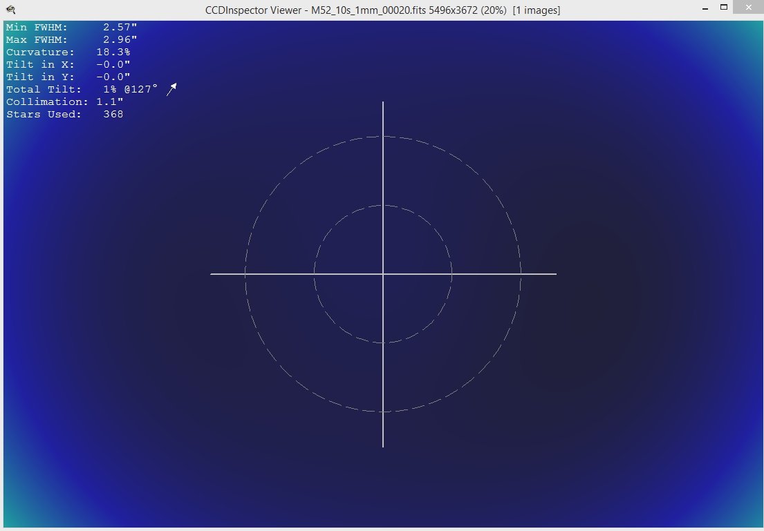

On a 22% de courbure sur la moyenne de 3 images. Je suis à ce moment, plutôt contente du résultat
M52_10s_1mm_CCDInspector 3-D Viewer - Field Curvature Map 5496x3672 (33%)  [3 images].jpg

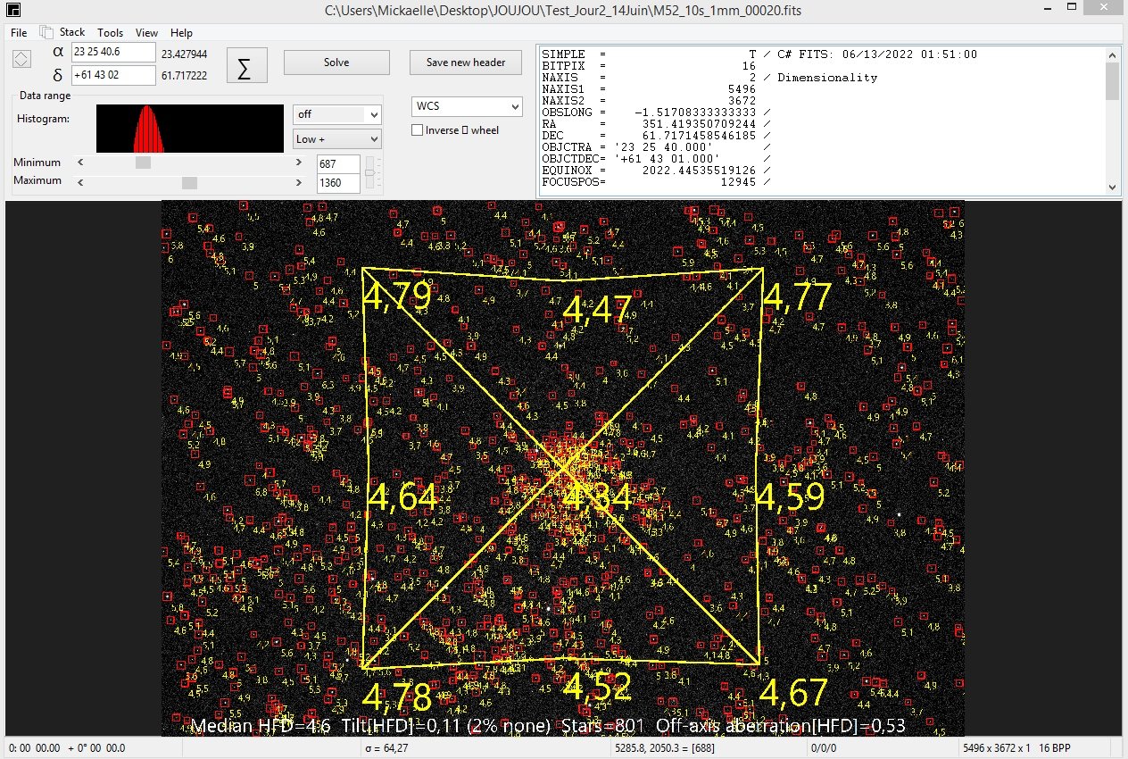

Analyse de la meilleure image (n°20):
J'ai quand même des variations entre les images 19,20,21 dont je ne suis pas sûre de la source (turbulence?, Porte-oculaire? ...).

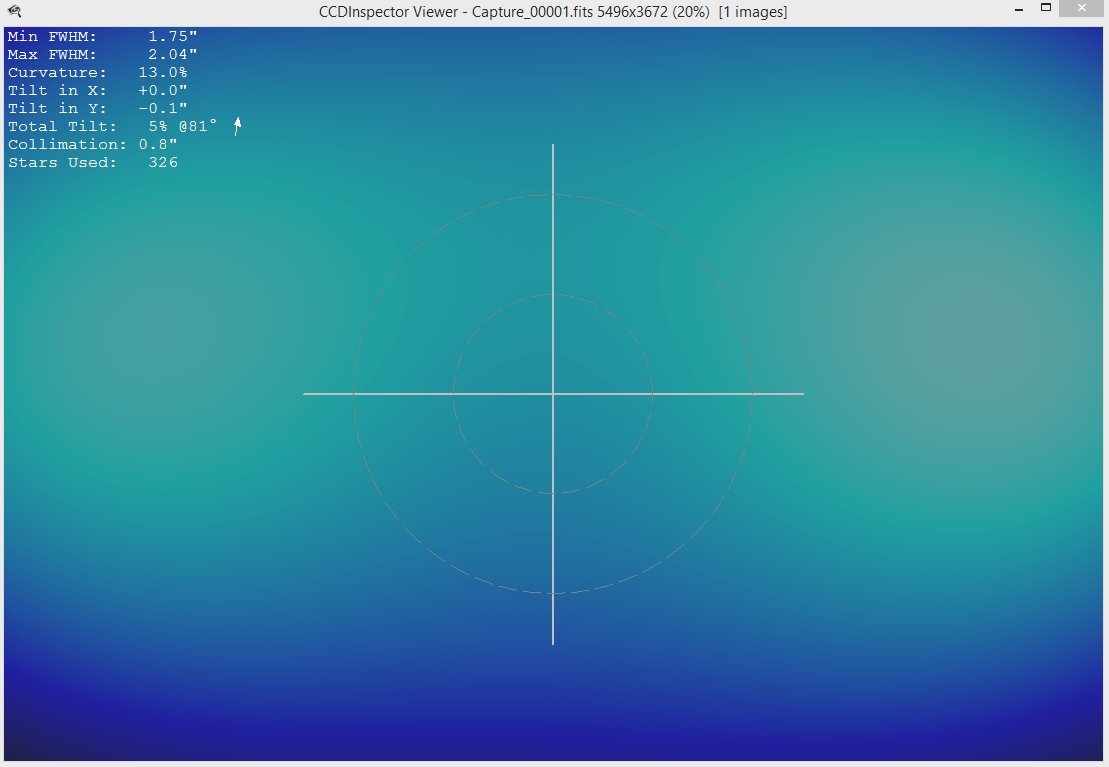

J'ai ensuite lancée un test en Halpha sur la nébuleuse du croissant (la Lune n'aidait pas non plus)

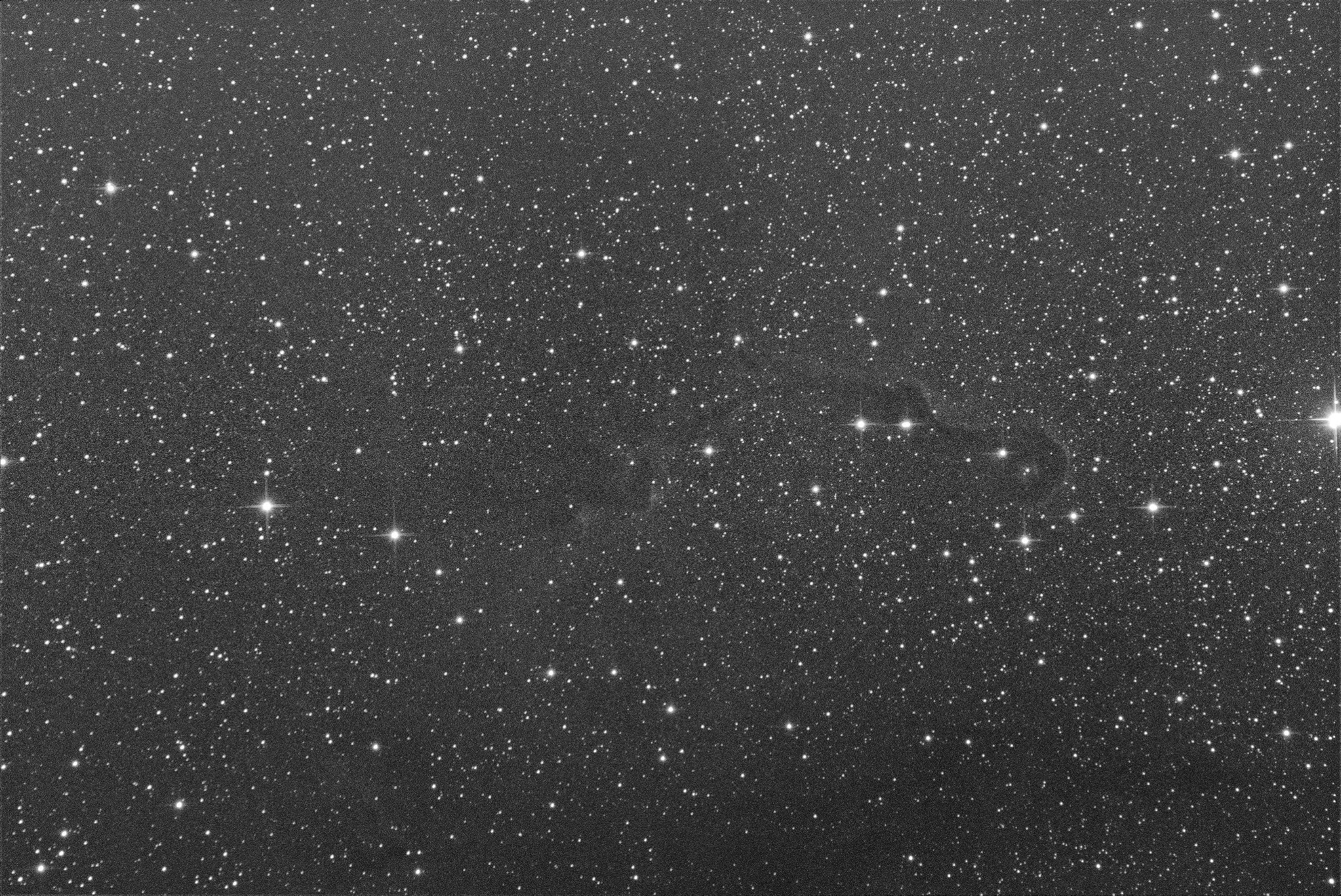

Test en pose longue, NGC6888 - Nébuleuse du croissant
L'image a été empilée sous APP, il n'y a eu aucun traitement de fait.
C'est un empilement de 6 images avec Asiairplus & guidage
Donc: 6 x 300s = 30 mn

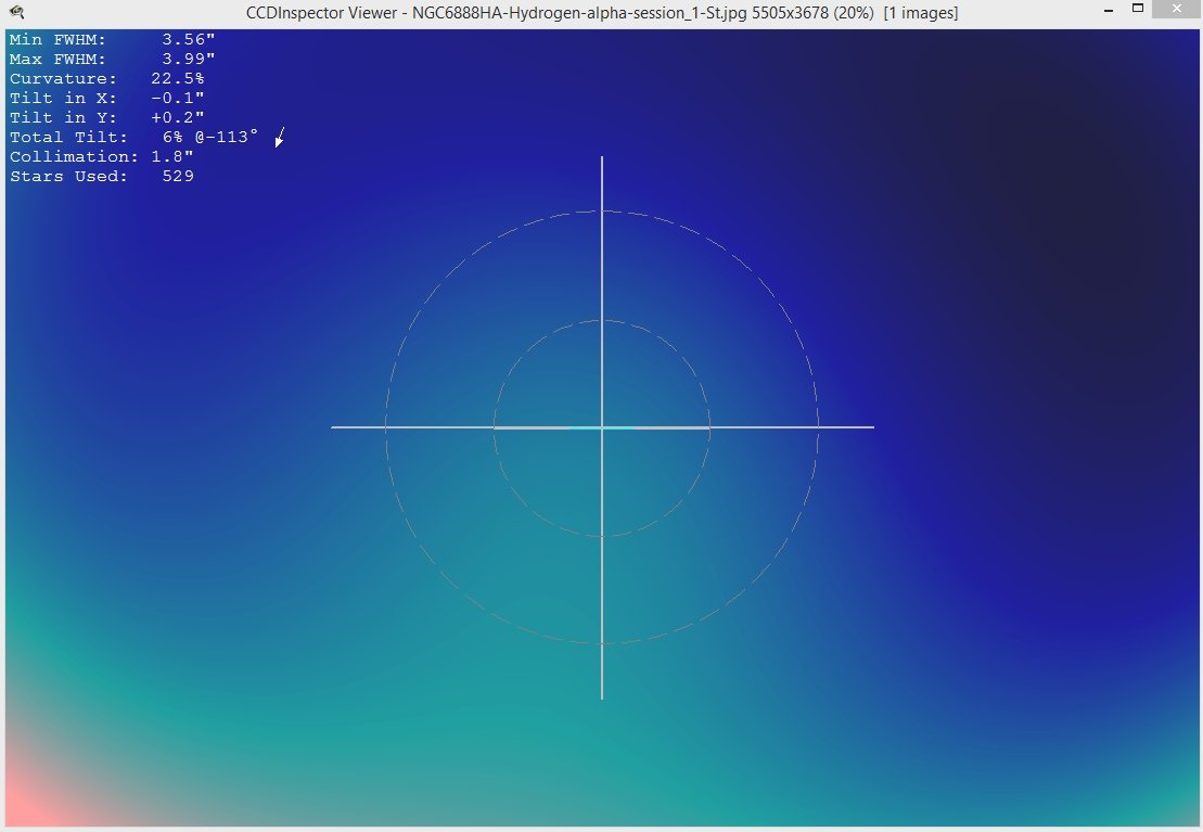

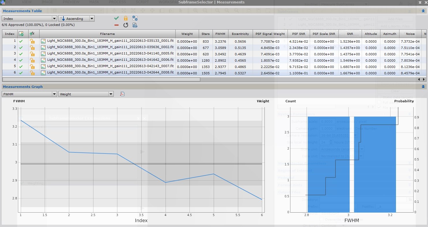

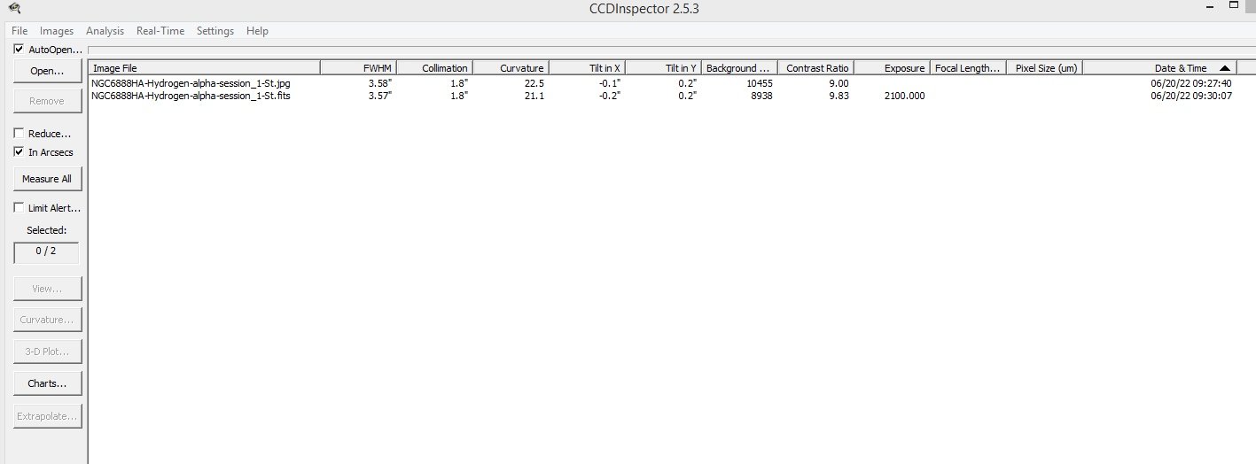

Analyse Pix des images unitaires: FWHM, Eccentricity
Analyse du jpg auto-streché d'APP avec CCDI
NGC6888HA_CCDInspector 2.5.3.jpg (44.52 Kio) Consulté 5083 fois

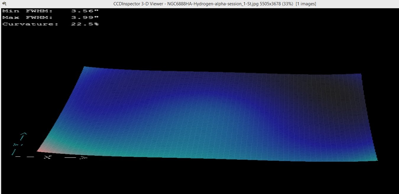

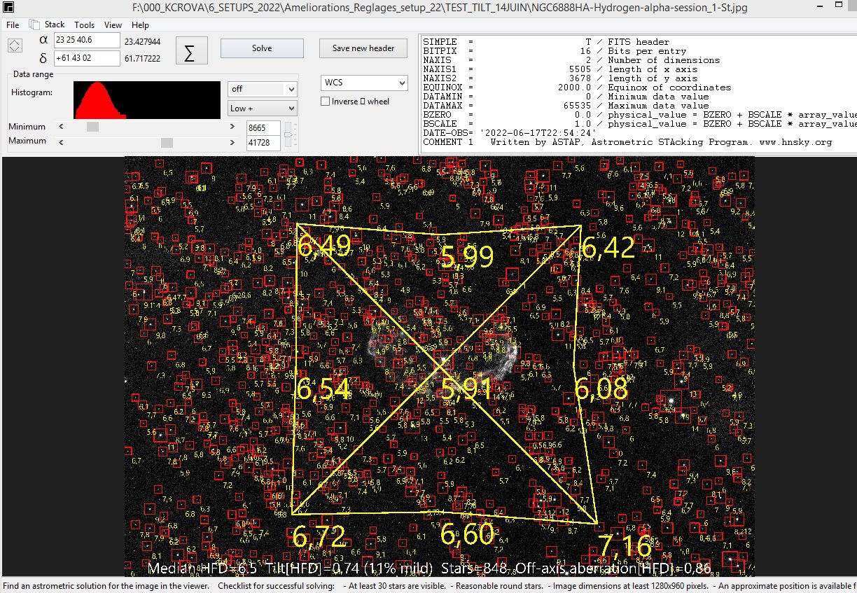

Analyse du jpg auto-streché d'APP avec Astap
Je ne sais pas si 'l'analyse de tilt a une signification sur une image empilée
Quand on regarde dans les coins, on voit que ce n'est pas parfait
J'aimerai bien réussir à régler ca correctement cet été, mais je ne suis pas forcément assurée sur la méthode et sur comment interpréter les résultats.
Des fois, je suis dépitée par le résultat de mes efforts. Je suis certaine de ne pas avoir tout compris, mais ca va venir.
Vos lumières me seraient précieuses

Message par spica2000 » 20 juin 2022, 10:08
De ma faible expérience:
1) c’est pas la grande catastrophe. T’es pas loin du compte
2) d’une image à l’autre les analyses de tilt peuvent varier. Du coup, faire un stack sur 5 à 10 images permet de moyenner.
3) des poses de 300s c’est trop risqué en terme de suivi pour faire une analyse correcte.
4) à refaire avec un stack de 5 poses de 1s avec gain entre moitié et Max. Plutôt sans filtre à bande étroite. Pourquoi pas un filtre anti PL à bande larges.
Mais suis en train de me faire la main sur ces sujets, donc je ne suis pas encore un cador du truc :-)
5) viser un amas globulaire est étonnant comme stratégie à moins d’avoir un tout petit champ. C’est plutôt un amas ouvert large et riche qui me semble idoine, car il faut des étoiles dans les 4 coins. Or un amas globulaire justement ne distribue pas vraiment les étoiles dans les coins...

J'admire ta rigueur, et surtout ta patience @kaelig ! J'ai l'impression que tu passe beaucoup plus de temps à faire des tests et éprouver ton matériel qu'à observer ;)
Je n'ai pas cette ténacité, je suis infoutu de m'en tenir à une session de tests, d'autant que je pense que j'ai aussi peu de temps d'observation exploitable que toi :clap:

Message par kaelig » 20 juin 2022, 10:24
spica2000 a écrit : ↑
20 juin 2022, 10:08
M52 est un amas ouvert et pas un amas globulaire, j'ai corrigé :shhh:
On est pas des cadors mais on apprend et eux aussi sont passés par là. Donc OK pour ne plus faire d'analyse sur les images de 300s.
SebLeGris a écrit : ↑
20 juin 2022, 10:11
Merci pour tes encouragements. N'ayant pas un setup de compétition, j'essaie d'en tirer le meilleur parti possible.
Je suis très curieuse et j'adore comprendre et décortiquer. Je sais que je vais sûrement sacrifier quelques nuits.
Mais ensuite,j'espère avoir de meilleures images qui me permettront de faire moins de traitement et d'avoir besoin de moins d'images (ou d'en retirer beaucoup moins).
VA expérimental de Kaelig 2021-2022
Message par Steph » 20 juin 2022, 14:42
@kaelig , je réponds à ton MP dans ton fil, c'est plus rapide pour moi pour les CA :mrgreen:
Quand tu analyses les stats pour tes réglages de collim / BF / tilt, penses à faire ta MAP au centre du capteur, et à la refaire à chaque fois que tu touches à un réglage. Dans ces deux exemples c'est un peu nimportenawak :D , ça te fausse l'ensemble des données.
Le MAP est sur la zone la plus sombre
- Tu pointes au zénith
- Pour le BF de la caméra, tu t'approches le plus possible de sa valeur théorique, en gardant le capteur légèrement trop éloigné du flattener, en ayant le CTU légèrement ouvert (si tu n'es pas certaine de la valeur, prends 1mm d'ouverture, comme ça tu as de la marge) les deux parties du CTU doivent être parfaitement //. Utilises un jeu de cales d'épaisseur pour être précise. A partir de cette position "neutre", tu pourras jouer à la fois sur le tilt et sur le BF en IN et en OUT, comme ça le réglage te prendra 5 min et sans prise de tête, pas besoin de démonter quoi que soit pour insérer une cale d'épaisseur, sinon c'est sans fin et tu y passes la nuit.
- Tu fais ta MAP...au centre! et tu regardes les stats qui sortent de CCDI. Dans un premier temps poses courte et tu moyennes.
- Tu fais tes ajustements, idéalement le BF en premier, la collimation puis le tilt.
- Tu procèdes par itérations sur ces trois réglages jusqu'à avoir les valeurs les plus faibles possibles, et à chaque réglages tu refais ta MAP...au centre.
- Un fois que tout est OK tu regardes ce qu'il se passe de chaque cotés du méridien à 40° d'altitude environ, tu vérifies que les stats sont stables. Si tout est oK, c'est que mécaniquement rien ne bouge, sinon il y a un jeu /flexion mécanique quelque part...reste à l'identifier.
- Tu recontrôles le tout sur des poses longues (pas besoin de poser 10 min, 120s c'est suffisant), cela va te faire ressortir les défauts résiduels...et tu affines...encore.

Message par spica2000 » 20 juin 2022, 14:59
@kaelig sinon c’est avec l’article que tu as dégoté que j’ai appris à règler le tilt au bahtinov, sans toutefois y aller au comparateur ou micromètre. Juste par essai erreur.
5 minutes pour le RC à f5,6 et avec Feathertouch 3” (un PO en béton)!
Pour la lunette à f4,2 j’y suis encore et ne m’en sort pas encore avec la même méthode...
Message par kaelig » 20 juin 2022, 16:38
Steph a écrit : ↑
20 juin 2022, 14:42
Dans ces deux exemples c'est un peu nimportenawak , ça te fausse l'ensemble des données.
Merci @Steph ,j'ai oublié de refaire la MAP à chaque fois, quelle ...... bip :mrgreen:
Steph a écrit : ↑
20 juin 2022, 14:42
C'est ce que j'ai expérimenté ... Plus qu'à ré-essayer avec la bonne méthode.
20 juin 2022, 14:59
Oui, ca me parait pas mal, je vais essayer

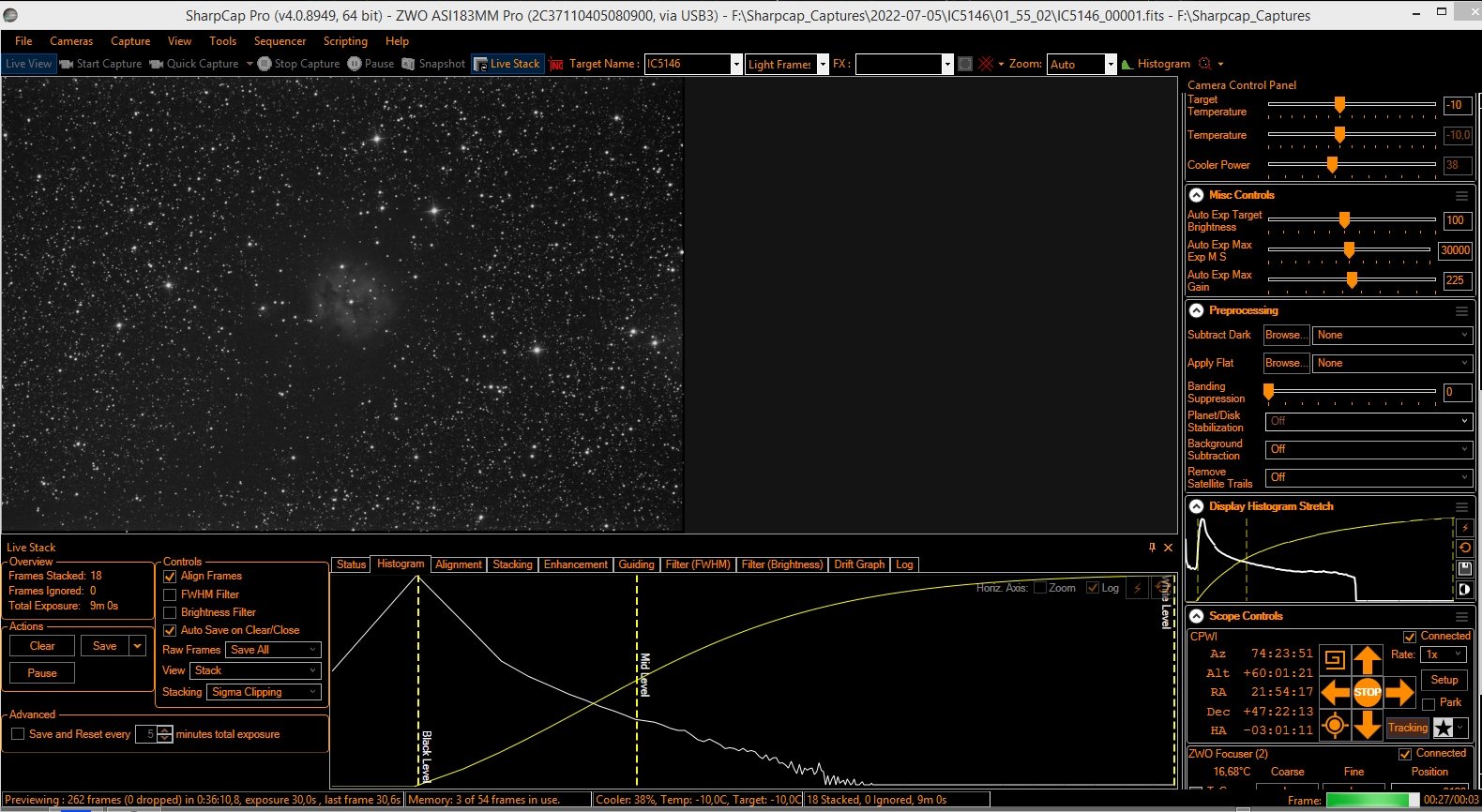

Message par kaelig » 06 juil. 2022, 00:16
CROVA du 5 Juillet
Hier soir, j'ai testé le montage de mon nouveau PO. J'avais rehaussé le miroir de 22 mm, mais j'étais encore juste pour la MAP, je l'avais très proche du PO complètement rentré donc pour moi inexploitable en auto-focus. J'ai heureusement trouvé une bague M54 Baader dans mes stocks que j'ai glissé sur le correcteur de coma pour remonter tout le système de 7mm vers le haut. Du coup sur la course de 22mm, la MAP se fait à 14mm.
Simple dans le principe, mais j'ai bien galéré pour trouver une solution correcte.
Mais bonne nouvelle, je ne vais pas remonter l'ancien PO. Le nouveau PO est validé après une semaine de gros boulot :dance: :dance: :dance:
MAP sur Deneb
Test sur IC5146
Test sur NGC7635 & M52
J'ai un petit souci de luminosité, les prises me paraissent beaucoup plus lumineuses sur SC et moins quand j'ouvre les mêmes images dans les outils photos (Fitswork, ...).
Comme ca s'est bien passé, en fin de nuit, j'ai repris mon travail de réglage de backfocus et de tilt avec CCDinspector, j'ai manqué un peu de temps pour progresser. Je n'arrive pas à descendre en dessous de 20%. Je sais que la MAP n'est pas top, mais à 4h du mat après une journée de 13h de ménage pour fermeture de la boulangerie, heu ...j'étais un peu beaucoup émoussée :D
Si quelqu'un connait des spacers M48 de 0.1mm, ca m'intéresse pour mes essais.
