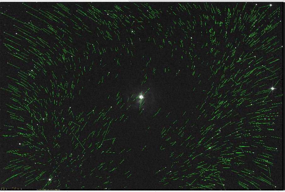

1a) Analyses ASTAP
J'ai aussi extrait le SQM qui me confirme le Bortle 4 (et 5 si je vais au Sud en direction de l'usine CANON et ses f... projecteurs de nuit).

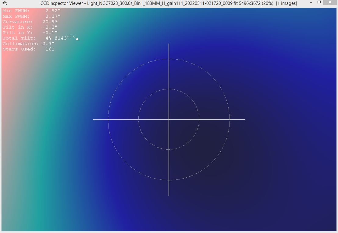

1b) analyse CCDinspector
La FWHM n'est pas trop mauvaise, je ne me suis pas attachée plus que ca à la collimation
J'ai également fait la mesure de la SQM avec Astap qui confirme le bortle 4 et 5 si je vais au Sud vers l'usine Canon et ses projecteurs de nuit!

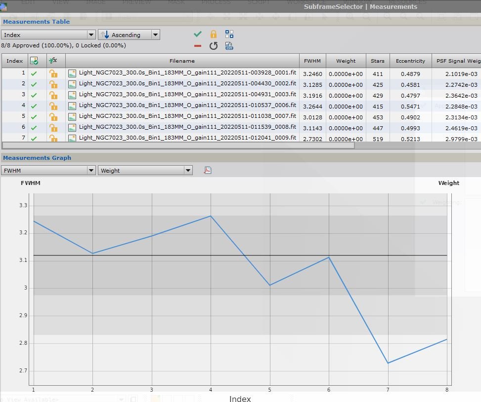

1c) analyse PIX des images
Utilisation du process 'SubFrameSelector' pour trier les images

2c) analyse PIX des images

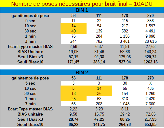

Je commence par un premier relevé de mesures sur l'asi 183 faite sur la même partie du ciel, donc exactement dans les même conditions.
Les résultats sont les mesures de bruit de fonds de ciel en ADU.
gain 111 = gain unitaire (1e-/ADU) donc 53 = 2e-/ADU...etc
Les temps de pose sont indiqués dans la colonne de gauche.
en rouge le cases qui ne respectent pas la règle de minimum 3X le bruit du Bias sur une pose unitaire, donc qui ne permettent pas de "sortir" suffisamment le signal du bruit de lecture.
NB : aucune de ces poses ne sont pré-traitées, tout est brut. C'est fait exprès, pour simplifier la manip et la rendre plus rapide.
Si à partir de ce tableau de bruit (ci-dessus) je calcule le nombre de poses nécessaires à minima pour atteindre un bruit sur l'image finale de 10ADU soit une image très facile à traitée (NB : Christian je me souvient que tu m'avais expliqué ça il y a quelques années et je t'en remercie c'est la base de toutes mes poses auourd'hui ;)).. ça donne ça :

La seule chose qui me parait évidente, c'est que pour mon setup, avec cette caméra, il va falloir que je travaille à gain Max, avec les soucis qui vont avec.
Qu'en pensez-vous Maitre @Steph & Professeur @clouzot ?
On va attendre l'avis du Maître (le seul qui vaille), mais en tant que petit scarabée :
- gain "presque unitaire" pour le filtre L (tu dis 111, mais le gain unitaire avec la 183MM, c'est pas 120 ou 121 ?). Rester à ce niveau, pas plus, la dynamique de la cam est déjà assez réduite comme ça et le fullwell aussi
- gain 270, c'est chaud quand même : fullwell de moins de 1000 électrons, ça se remplit très vite et tu vas exploser les étoiles. Quitte à ne pas être stricto au 3x sigma, un peu moins de gain ?
Je retourne balayer la cour
Vous connaissez mon point de vue...pragmatisme :mrgreen:
- toujours privilégier la dynamique, donc gain 0 ou unitaire, ne jamais monter le gain vu que l'on va amplifier tout les signaux ainsi que leurs bruits associés... et que c'est mort d'avance (il n'y a vraiment qu'en lucky ou l'on peut se permettre de pousser un peu le gain).
- on adapte la pose pour être à 3 +/- 3 sigmas, si on est à 2.5 c'est pas grave ça marchera quand même, et pareil tant que l'on ne dépasse pas les 6. Le ciel étant ce qu'il est il faut faire avec.
- il faut empiler, empiler...et encore empiler pour obtenir un bon résultat final
- des tests réalisés sous la pleine lune avec un voile nuageux...je ne sais pas trop si je m'y fierai :mrgreen:...c'est un peu comme faire des tests de guidage en plein mistral.

Steph a écrit : ↑
14 mai 2022, 05:13
- des tests réalisés sous la pleine lune avec un voile nuageux...je ne sais pas trop si je m'y fierai ...c'est un peu comme faire des tests de guidage en plein mistral.
Merci pour ta réponse ... avec ce que j'ai, il va en falloir des images empilées. Pour les tests sous la lune, je suis consciente que ce n'est pas top. Mais si le bias et les brutes sont prises dans les mêmes conditions, le ratio devrait être conservé. Pour les tests, je prends les rares opportunités que le ciel me donne ... j'ai pas trop le choix des conditions cet hiver.
Est-ce que tu valides le tri des images sur le FWHM < 3,5, l'eccentricité < 0,6 ? Pas d'avis sur le backfocus?
Je suis en train de relire les deux topics sur la 183MM sur WA
https://www.webastro.net/forums/topic/1 ... les-infos/
https://www.webastro.net/forums/topic/1 ... n-asi-183/
Il semble que ce capteur soit un peu particulier en fonctionnement (à l'opposé d'une 2600).
Merci pour tes réponses.
Dans CCDI, pour le tri des images :
- FWHM et Aspect c'est ce qui va te donner les infos sur ton ciel (turbulence) et le suivi, donc les meilleurs valeurs sont les plus faibles. Pour l'aspect je dirais de filtrer tout ce qui est au dessus de 20%.Pour ces deux caractéristique, comme tu as encore pas mal de tilt et que la collimation est un peu "light", ça ne veux pas dire grand chose. Il faut commencer par régler ces deux points et ensuite passer au filtrage.
14 mai 2022, 10:37
Pareil que pour le filtrage, tant que le tilt pas ok, pas la peine de se focaliser sur le BF, puisqu'il va bouger en réglant le tilt. La valeur "Curvature" va dépendre de la capacité de ton correcteur à corriger la totalité du champ, donc difficile de te donner une valeur, la plus faible sera le mieux.
Avec le Wynne j'arrive à ces valeurs, et j'ai gagné encore un peu depuis que j'ai viré les cales d'épaisseur et que je n'utilise plus que le CTU pour le régler le tilt et le BF:

Installation bague tilt
Suite au conseil de @Steph , j'ai installé la bague de Tilt ZWO 10mm (version 1)
J'ai l'impression que les concepteurs n'ont pas tellement pensé à la façon d'accéder au vis une fois le système monté.
toutes vos remarques m'aident.
Je suis entré dans la boucle tilt-collimation, j'ai un peu l'impression d'être une boule de flipper :mrgreen:
