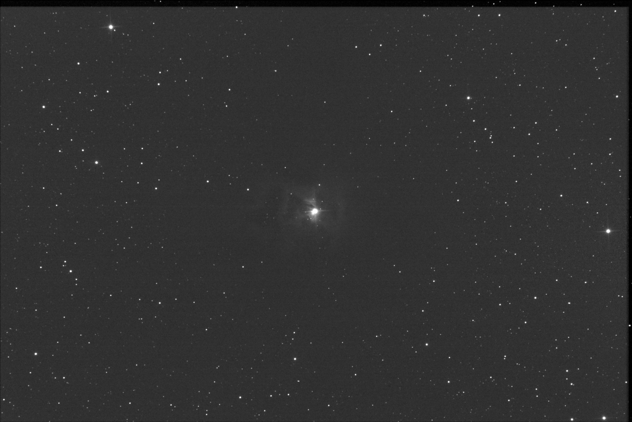

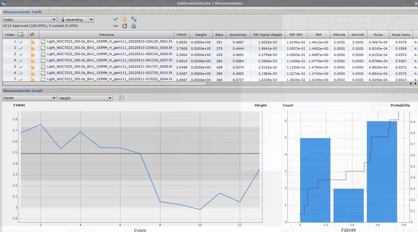

1] Test en Halpha
Le gain choisi est le Median à 111, les résultats m'ont amené ensuite à faire une analyse de sigma avec Siril
Image: 13x300s, Gain 111, -10°C, filtre Halpha Astronomik 6nm
1a) Analyses ASTAP
J'ai aussi extrait le SQM qui me confirme le Bortle 4 (et 5 si je vais au Sud en direction de l'usine CANON et ses f... projecteurs de nuit).

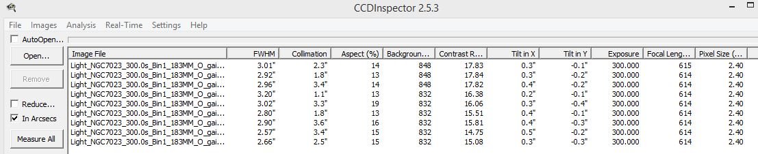

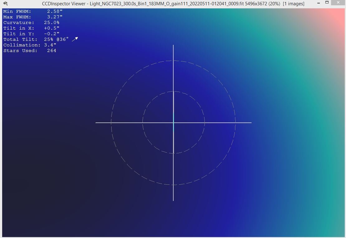

1b) analyse CCDinspector
La FWHM n'est pas trop mauvaise, je ne me suis pas attachée plus que ca à la collimation
J'ai également fait la mesure de la SQM avec Astap qui confirme le bortle 4 et 5 si je vais au Sud vers l'usine Canon et ses projecteurs de nuit!

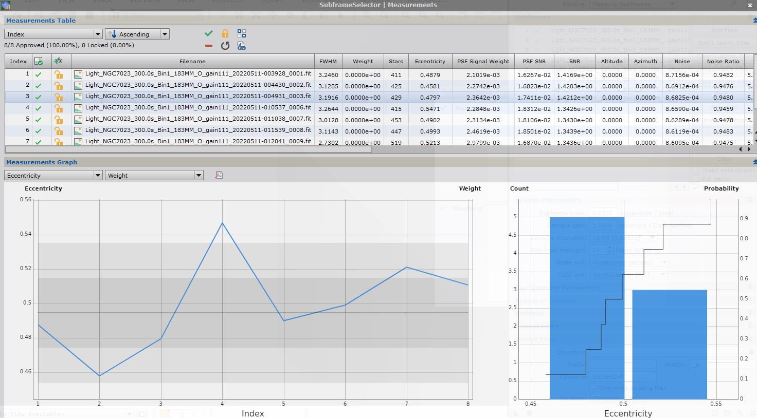

1c) analyse PIX des images
Utilisation du process 'SubFrameSelector' pour trier les images

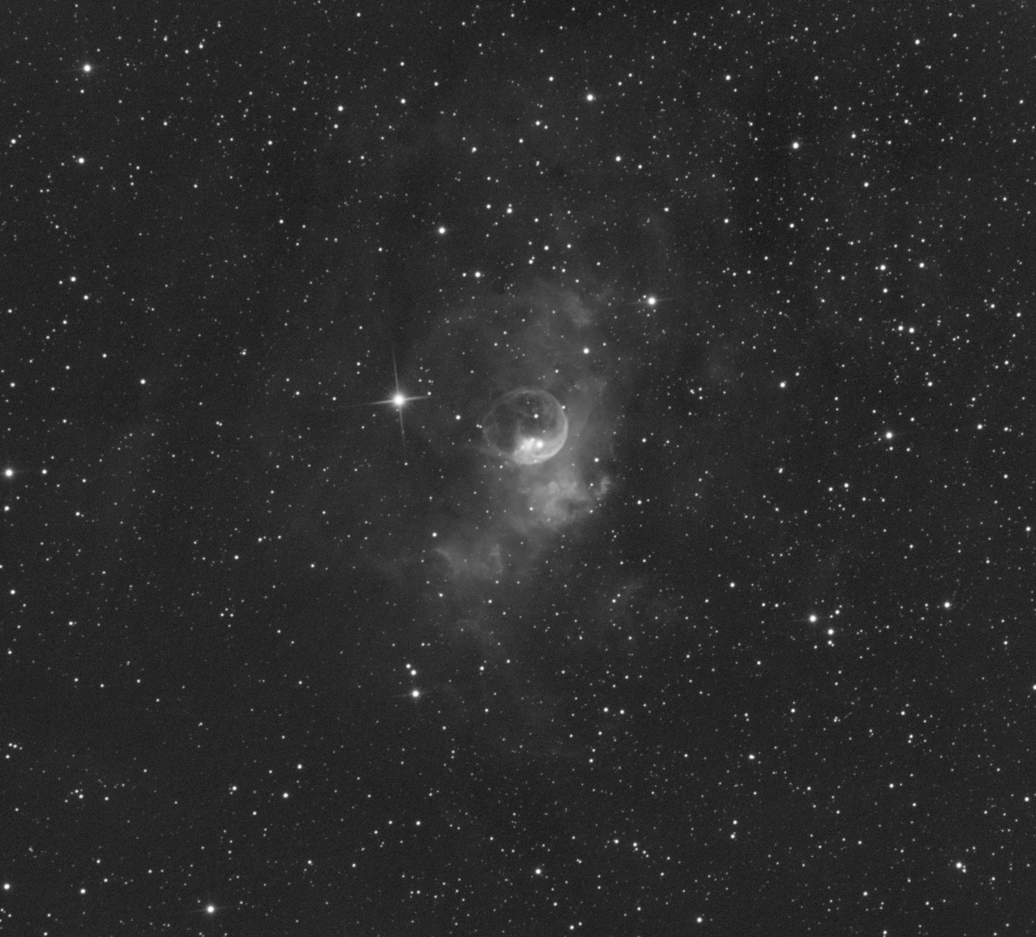

2] Test en Oiii
Image: 9x300s (9 images/12 sélectionnées), Gain 111, -10°C, filtre Oiii Astronomik 6nm

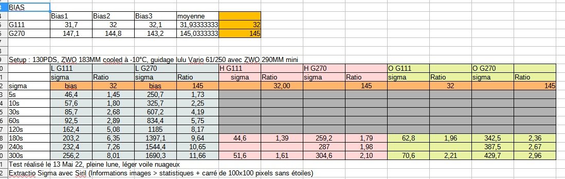

3] Analyse 3 sigma
Le but de cette étude, déterminer suivant le gain de la caméra & le filtre, le sigma résultant par rapport au bias
J'ai été inspiré par le dernier tuto de Maitre Steph
Le post: viewtopic.php?f=30&t=2849
Le site: https://astronomy-outcast.com/tuto-les- ... to-part-1/
Pour l'extraction du sigma avec Siril, l'explication est là
https://www.webastro.net/forums/topic/1 ... n-capteur/
J'ai fait tourner un joli testbench avec les deux gains de la caméra: Median (111) et High (270)
Pour faciliter le travail et la comparaison avec le post de Thom (voir partie 4), les mesures sont réalisées sur des brutes non calibrées.
Il faut donct prendre comme repère: 3 sigma x 1,15 = 3,5 comme limite basse
Tableau de résultats:
J'ai aussi voulu tester le petit soft Newthon-calibration
La seule chose qui me parait évidente, c'est que pour mon setup, avec cette caméra, il va falloir que je travaille à gain Max, avec les soucis qui vont avec.
Qu'en pensez-vous Maitre @Steph & Professeur @clouzot ?

Si à partir de ce tableau de bruit (ci-dessus) je calcule le nombre de poses nécessaires à minima pour atteindre un bruit sur l'image finale de 10ADU soit une image très facile à traitée (NB : Christian je me souvient que tu m'avais expliqué ça il y a quelques années et je t'en remercie c'est la base de toutes mes poses auourd'hui ;)).. ça donne ça :

On va attendre l'avis du Maître (le seul qui vaille), mais en tant que petit scarabée :
- gain "presque unitaire" pour le filtre L (tu dis 111, mais le gain unitaire avec la 183MM, c'est pas 120 ou 121 ?). Rester à ce niveau, pas plus, la dynamique de la cam est déjà assez réduite comme ça et le fullwell aussi
- gain 270, c'est chaud quand même : fullwell de moins de 1000 électrons, ça se remplit très vite et tu vas exploser les étoiles. Quitte à ne pas être stricto au 3x sigma, un peu moins de gain ?
Je retourne balayer la cour

kaelig a écrit :
13 mai 2022, 21:55
Vous connaissez mon point de vue...pragmatisme :mrgreen:
- toujours privilégier la dynamique, donc gain 0 ou unitaire, ne jamais monter le gain vu que l'on va amplifier tout les signaux ainsi que leurs bruits associés... et que c'est mort d'avance (il n'y a vraiment qu'en lucky ou l'on peut se permettre de pousser un peu le gain).
- on adapte la pose pour être à 3 +/- 3 sigmas, si on est à 2.5 c'est pas grave ça marchera quand même, et pareil tant que l'on ne dépasse pas les 6. Le ciel étant ce qu'il est il faut faire avec.
- il faut empiler, empiler...et encore empiler pour obtenir un bon résultat final
- des tests réalisés sous la pleine lune avec un voile nuageux...je ne sais pas trop si je m'y fierai :mrgreen:...c'est un peu comme faire des tests de guidage en plein mistral.
Messages : 7563
VA expérimental de Kaelig 2021-2022
Message par kaelig » 14 mai 2022, 10:37
Steph a écrit :
14 mai 2022, 05:13
- des tests réalisés sous la pleine lune avec un voile nuageux...je ne sais pas trop si je m'y fierai ...c'est un peu comme faire des tests de guidage en plein mistral.
Merci pour ta réponse ... avec ce que j'ai, il va en falloir des images empilées. Pour les tests sous la lune, je suis consciente que ce n'est pas top. Mais si le bias et les brutes sont prises dans les mêmes conditions, le ratio devrait être conservé. Pour les tests, je prends les rares opportunités que le ciel me donne ... j'ai pas trop le choix des conditions cet hiver.
Est-ce que tu valides le tri des images sur le FWHM < 3,5, l'eccentricité < 0,6 ? Pas d'avis sur le backfocus?
Je suis en train de relire les deux topics sur la 183MM sur WA
https://www.webastro.net/forums/topic/1 ... les-infos/
https://www.webastro.net/forums/topic/1 ... n-asi-183/
Il semble que ce capteur soit un peu particulier en fonctionnement (à l'opposé d'une 2600).
Merci pour tes réponses.
Message par Steph » 14 mai 2022, 18:24
kaelig a écrit :
14 mai 2022, 10:37
La lune va faire monter anormalement le FDC sans parler de la diffusion des rayons lunaires par les nuages...y a rien de pire pour estimer des temps de pose, vraiment.
kaelig a écrit :
14 mai 2022, 10:37
Dans CCDI, pour le tri des images :
- FWHM et Aspect c'est ce qui va te donner les infos sur ton ciel (turbulence) et le suivi, donc les meilleurs valeurs sont les plus faibles. Pour l'aspect je dirais de filtrer tout ce qui est au dessus de 20%.Pour ces deux caractéristique, comme tu as encore pas mal de tilt et que la collimation est un peu "light", ça ne veux pas dire grand chose. Il faut commencer par régler ces deux points et ensuite passer au filtrage.
kaelig a écrit :
14 mai 2022, 10:37
Pareil que pour le filtrage, tant que le tilt pas ok, pas la peine de se focaliser sur le BF, puisqu'il va bouger en réglant le tilt. La valeur "Curvature" va dépendre de la capacité de ton correcteur à corriger la totalité du champ, donc difficile de te donner une valeur, la plus faible sera le mieux.
Avec le Wynne j'arrive à ces valeurs, et j'ai gagné encore un peu depuis que j'ai viré les cales d'épaisseur et que je n'utilise plus que le CTU pour le régler le tilt et le BF:

Message par kaelig » 14 mai 2022, 22:53
Merci @Steph , il n'y a plus qu'a préparer la prochaine session de test dans une semaine ou deux. Merci pour toutes ces informations.
Messages : 7563
Message par kaelig » 16 mai 2022, 23:15
Installation bague tilt
Suite au conseil de @Steph , j'ai installé la bague de Tilt ZWO 10mm (version 1)
J'ai l'impression que les concepteurs n'ont pas tellement pensé à la façon d'accéder au vis une fois le système monté.
toutes vos remarques m'aident.

Message par kaelig » 21 mai 2022, 23:19
CROVA de la semaine: tentative de première HOO malgré les nuages
Après avoir tenté et réussi plusieurs soirées de guidage avec l'Asiair plus, j'ai essayé de faire un tri des images avec Pixinsight et un empilement et pré-traitement avec Astro Pixel Processor. Entre les deux soirées (H et O), j'ai dû changer mon montage car j'ai vendu ma bague de tilt ZWO. Une bague de tilt CTU est en cours d'acheminement. Cela a induit un décalage angulaire entre les prises qui m'a compliqué la tâche et m'a obligé à faire des crops des images finales.
Setup principal: CGEMii + 130 PDS + ASI 183MM + guidage lulu Vario finder + 290MM mini
Temps de pose:
Halpha: 20 (sur 50) x 300s
Oiii: 39 (sur 50) x 300s
Full mono: Ha + Oiii
HOO: premier HOO correct
Un traitement Pixinsight et/ou PS serait souhaitable pour tirer parti de tout le signal ... mais je ne sais pas encore le faire :lol:

Message par spica2000 » 22 mai 2022, 06:50
@kaelig jolie bulle, bien propre. Le BF et le tilt on l'air nickel. Le guidage m'a aussi l'air très propre, surtout à 300s et donc aussi une monture bien réglée. :clap:
Plus qu'à cumuler plus de poses et rajouter les prises couleurs pour les étoiles.
La version mono rend mieux. Je ne sais pas si c'est parce qu'elle a un meilleur rapport signal/bruit ou si c'est parce que notre oeil est moins sensible dans le rouge (ou les deux).
