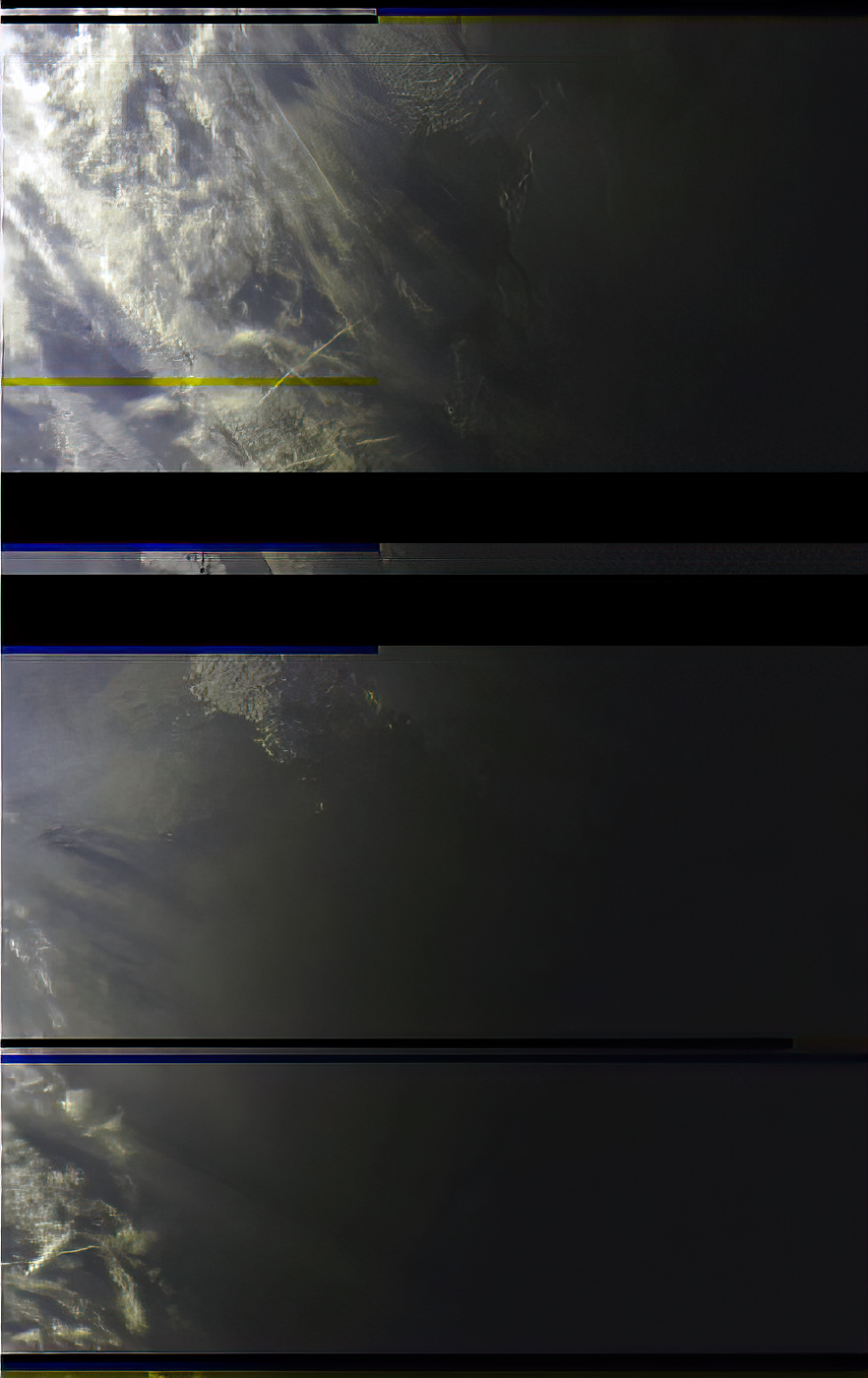

Message par pejive » 13 mars 2021, 18:53

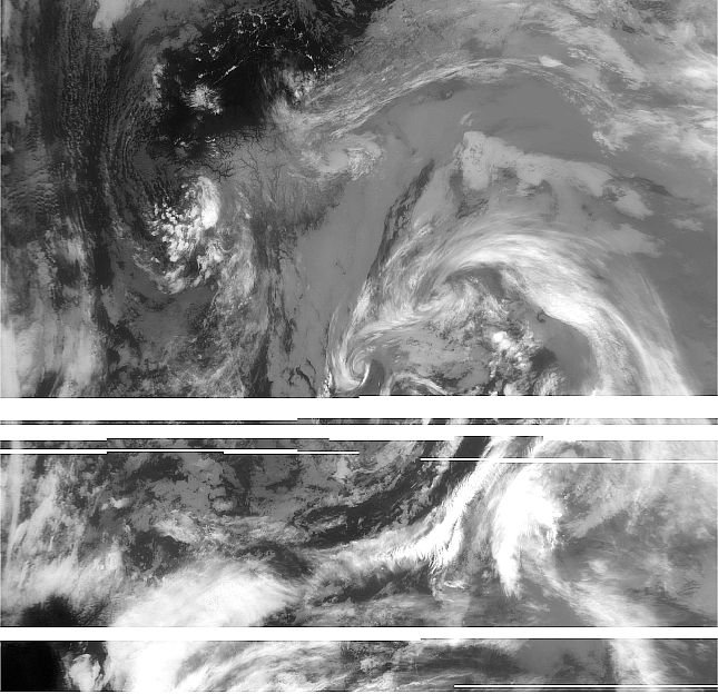

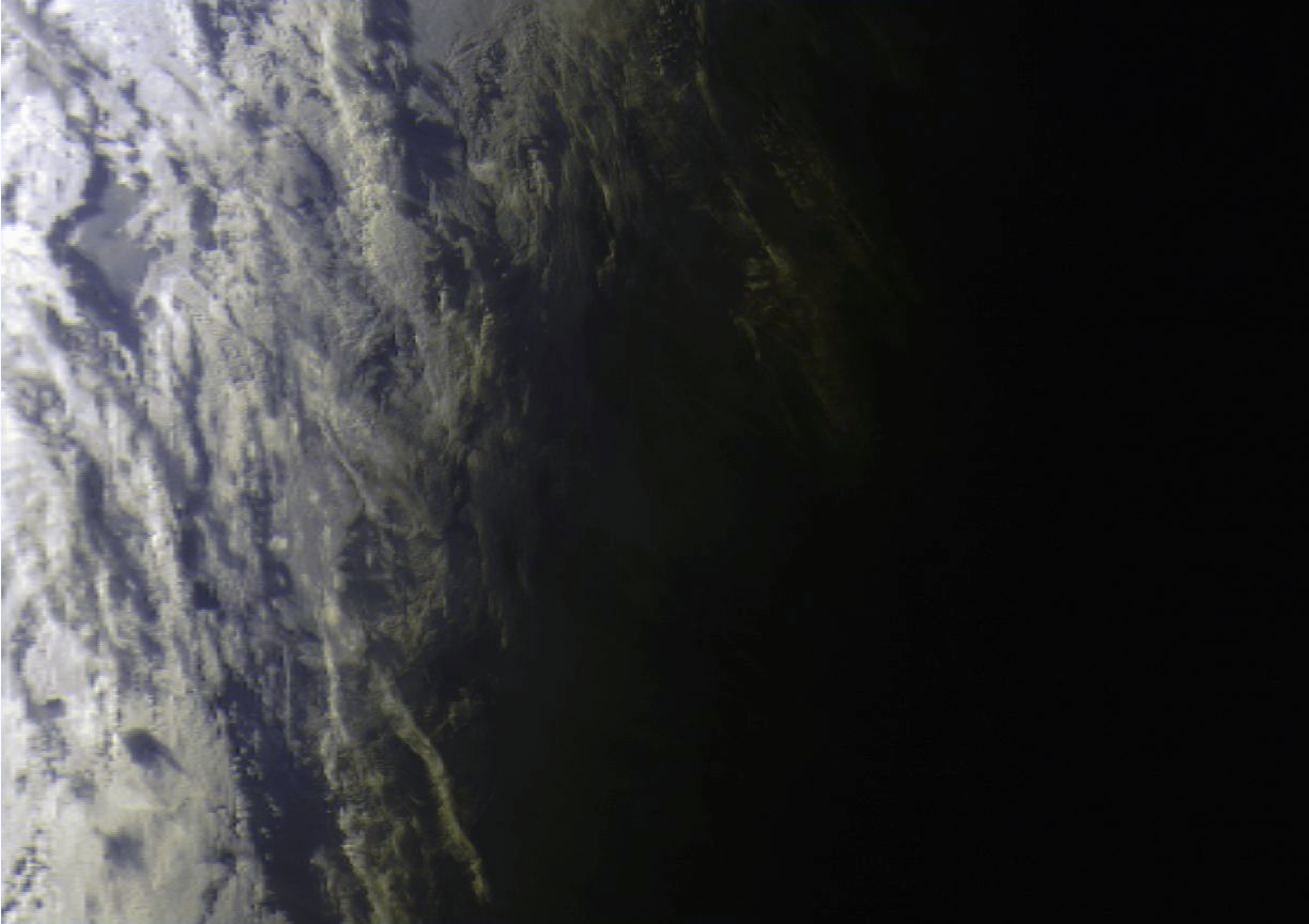

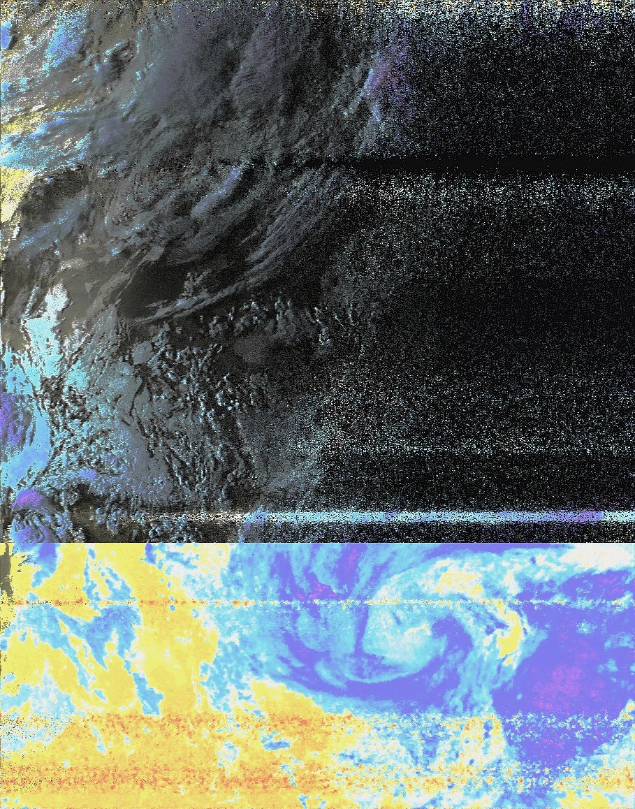

noaa19 toujours avec des variations brusques du signal visible le soir (cette fois à 52°N)

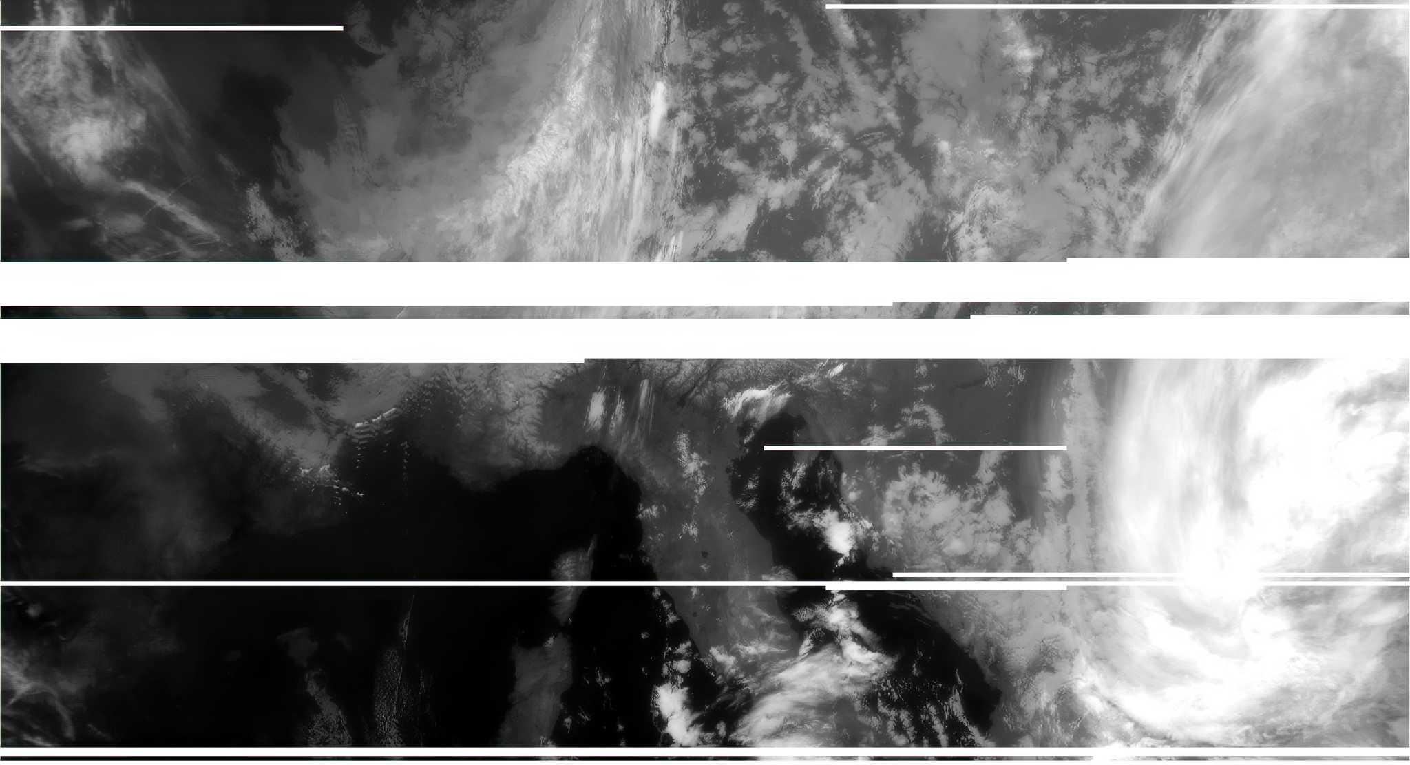

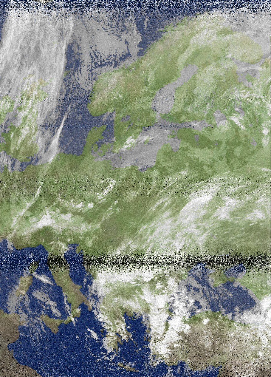

En infrarouge:

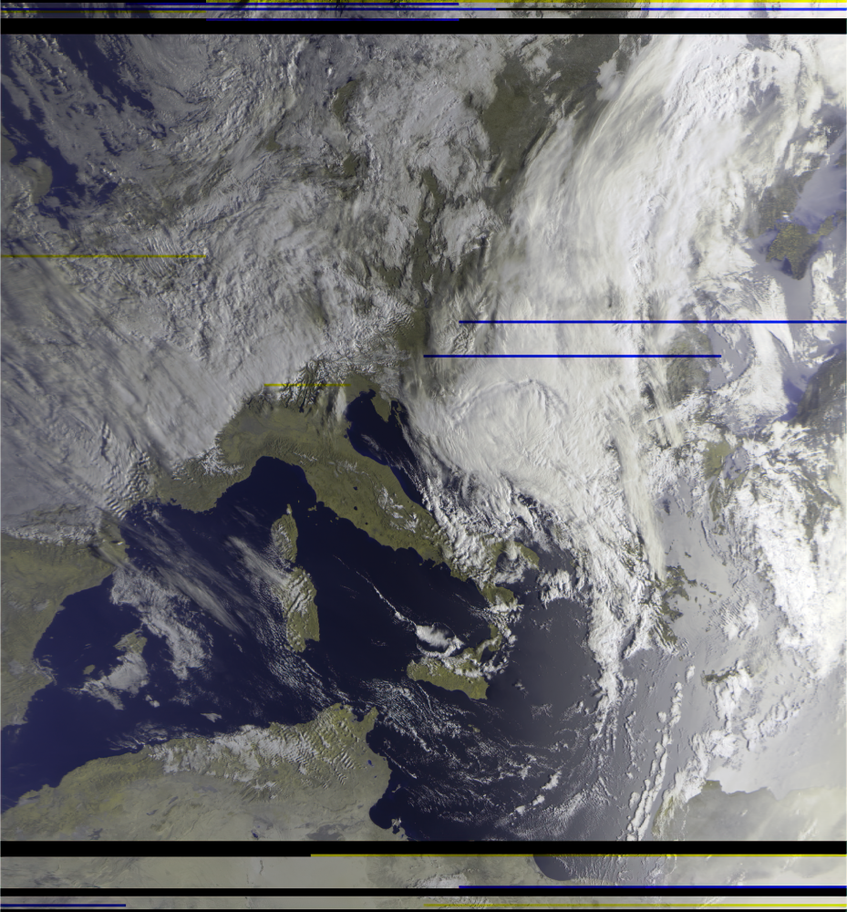

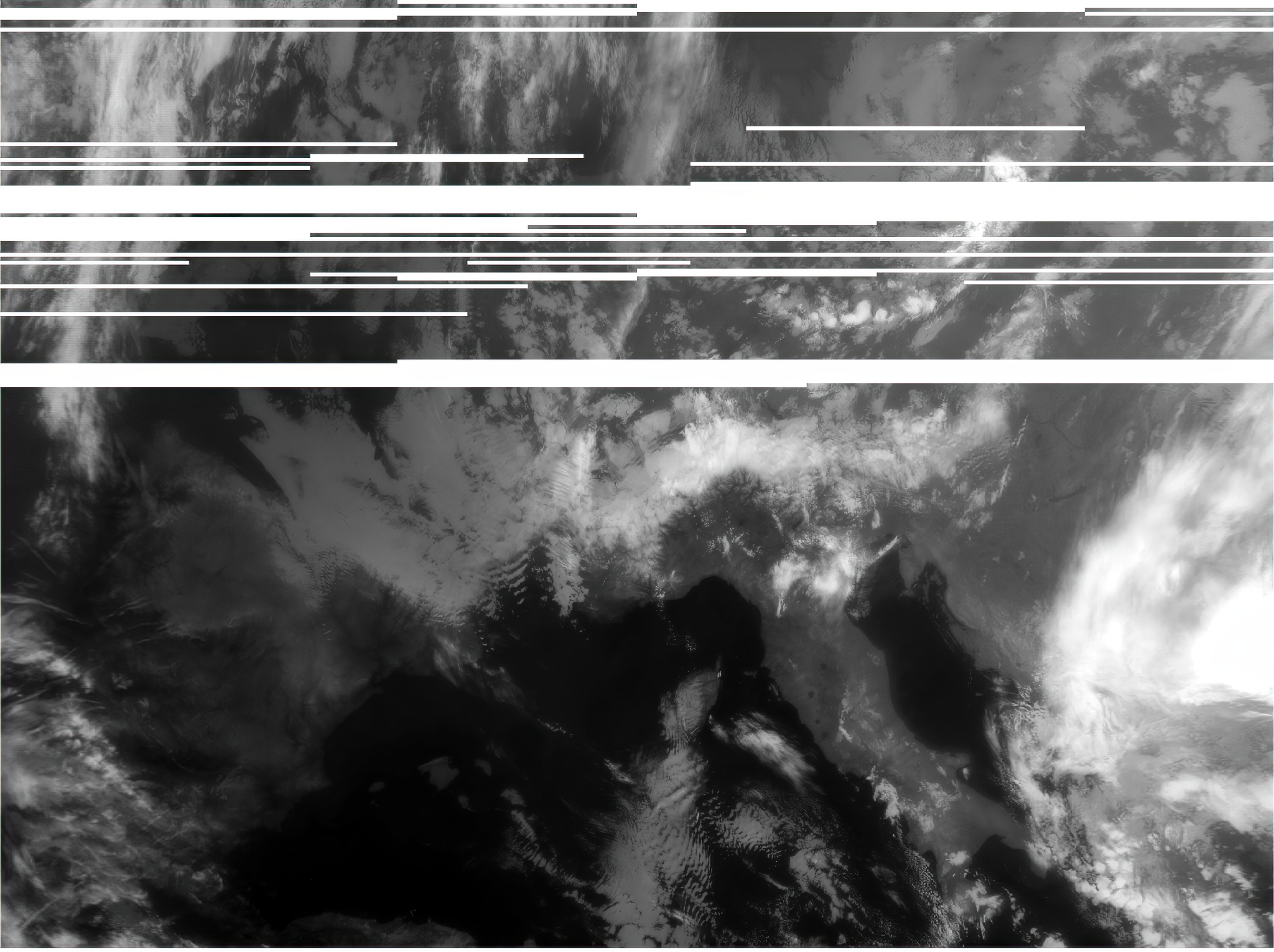

suivi de Meteor avec beaucoup de coupures
Encore pas mal de lumière au large de la Scandinavie

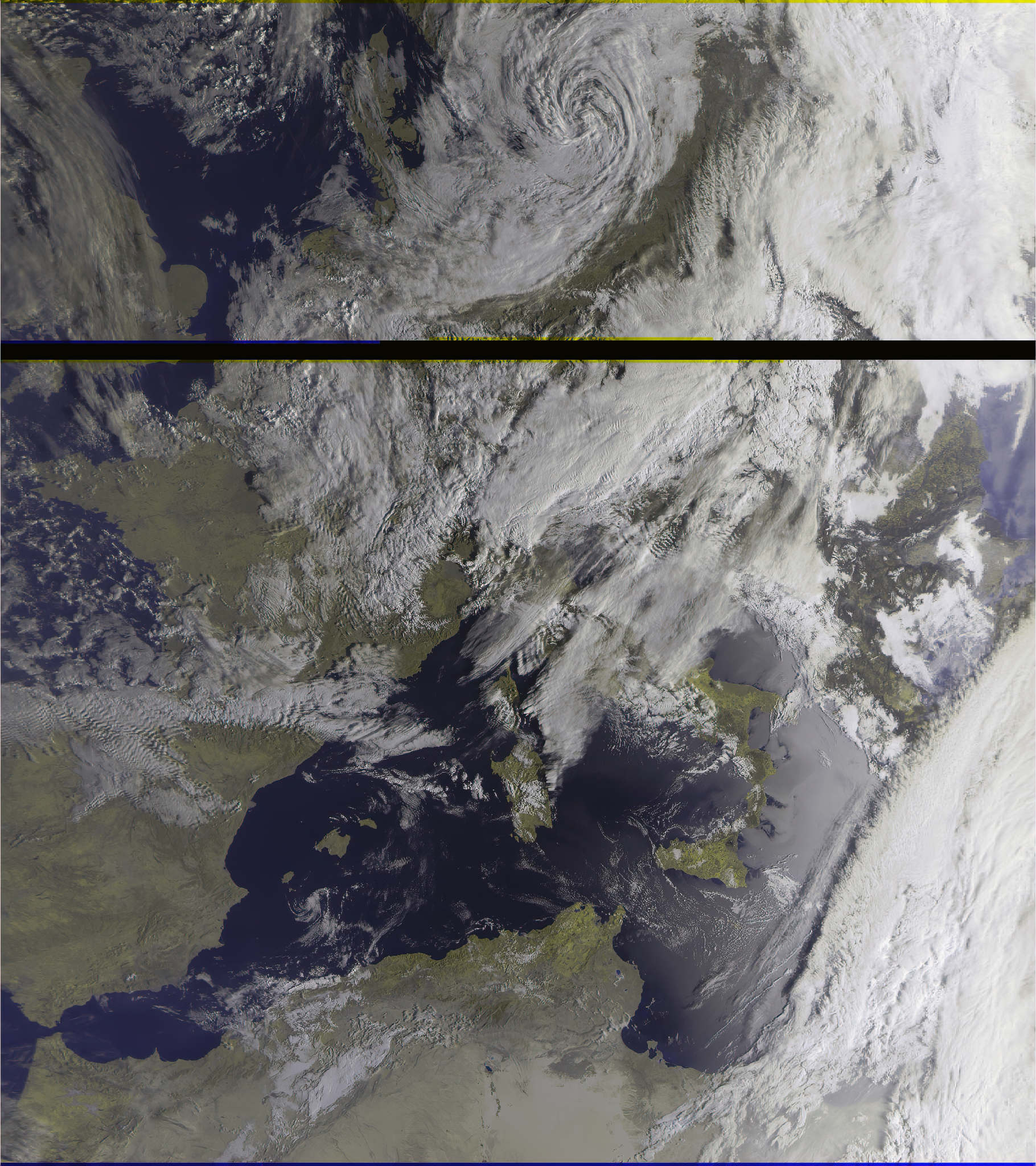

Message par Caprice » 14 mars 2021, 15:57

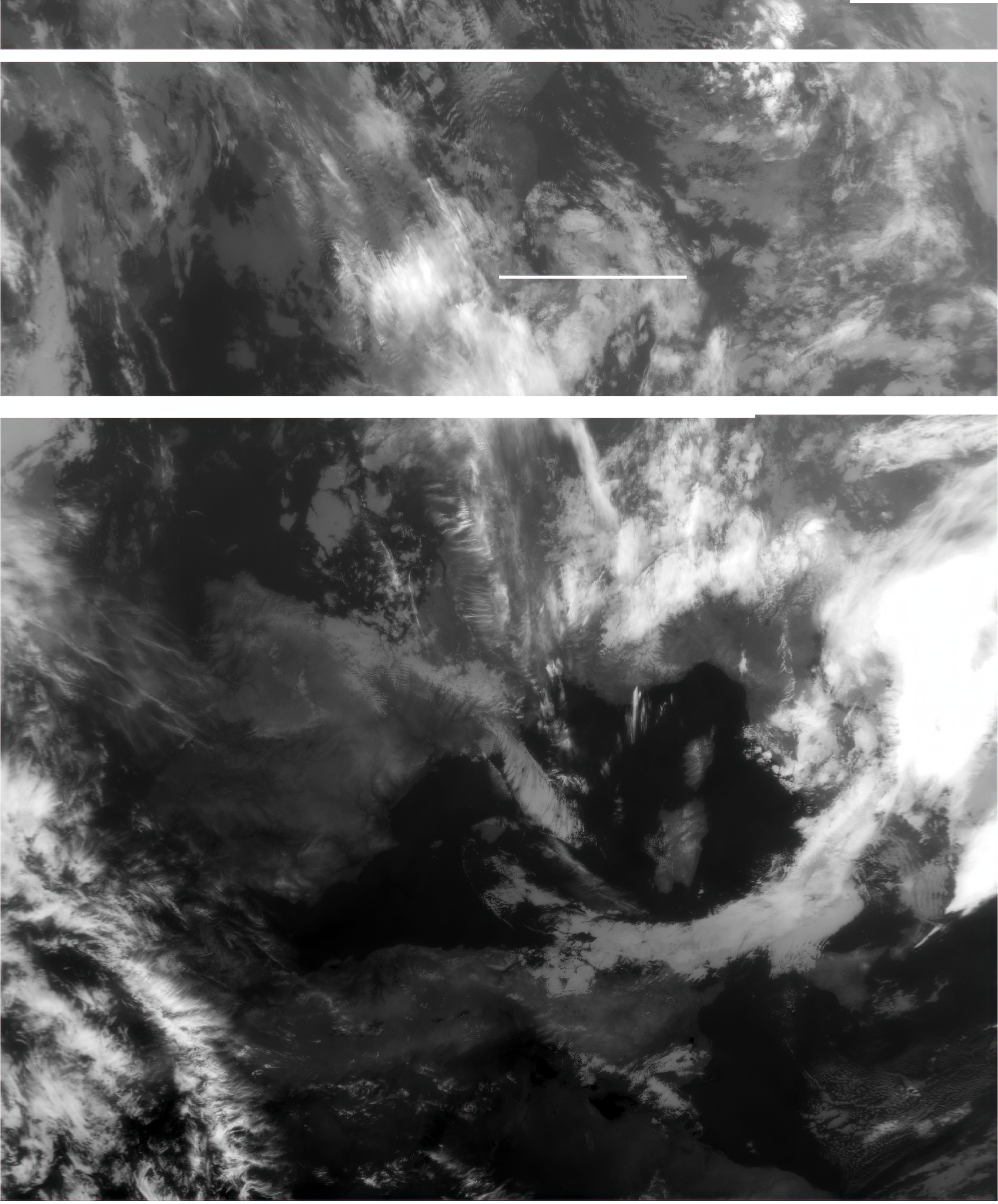

Belle image de Météor ce matin, passé pas loin de me tête. Dommage pour ce trou sur ch'Nord
Suivi d'un passage haché au dessus de l'Océan

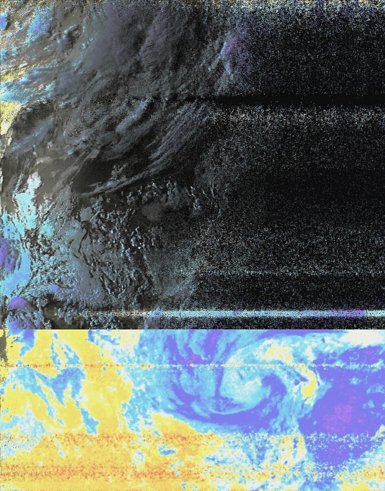

Message par pejive » 14 mars 2021, 18:42

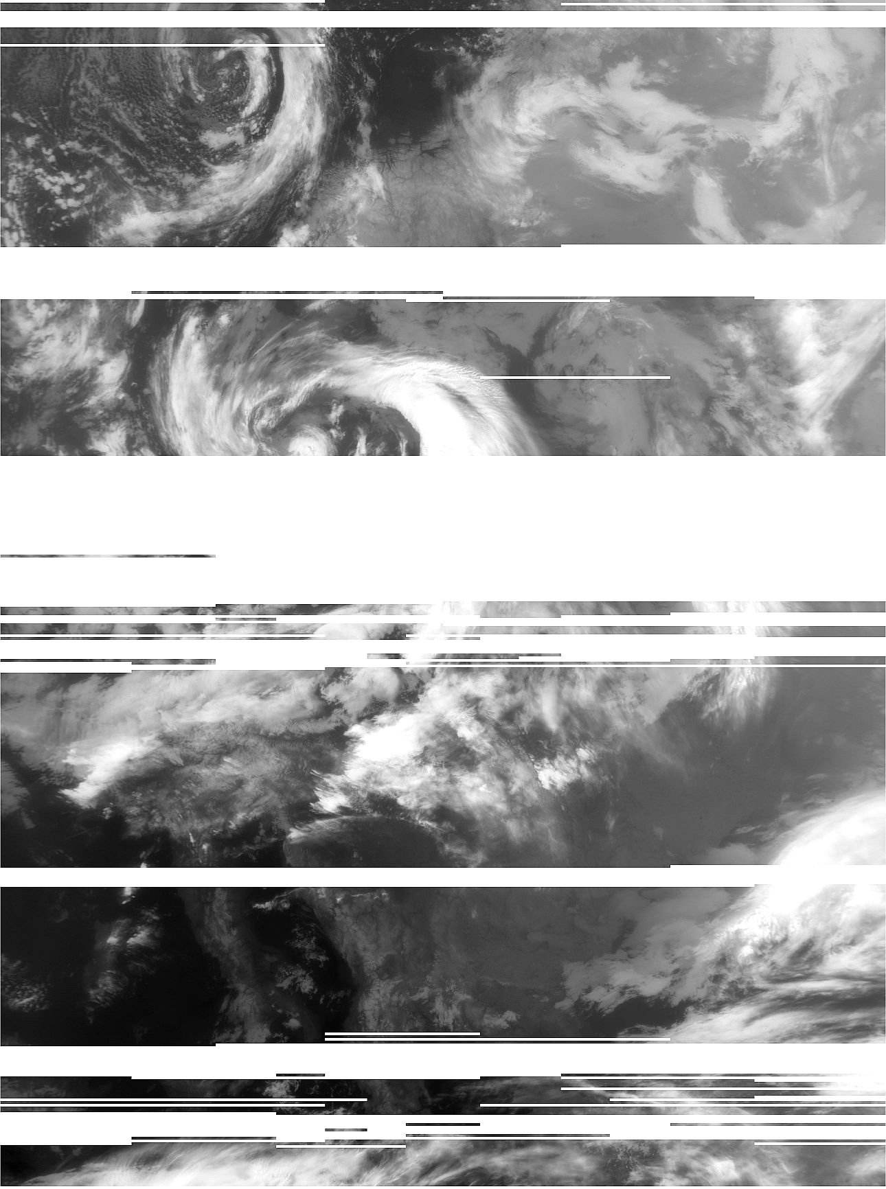

Très bonne propagation dans le Grand Nord ce soir: Meteor locké jusqu'à 3,5° de hauteur!
J'ai manqué le début, l'antenne n' était pas installée :mrgreen:
Et noaa15 qui arrive dans la foulée :D
j'aurais pu mieux faire sans un parasite qui s'est collé sur la fréquence au mauvais moment

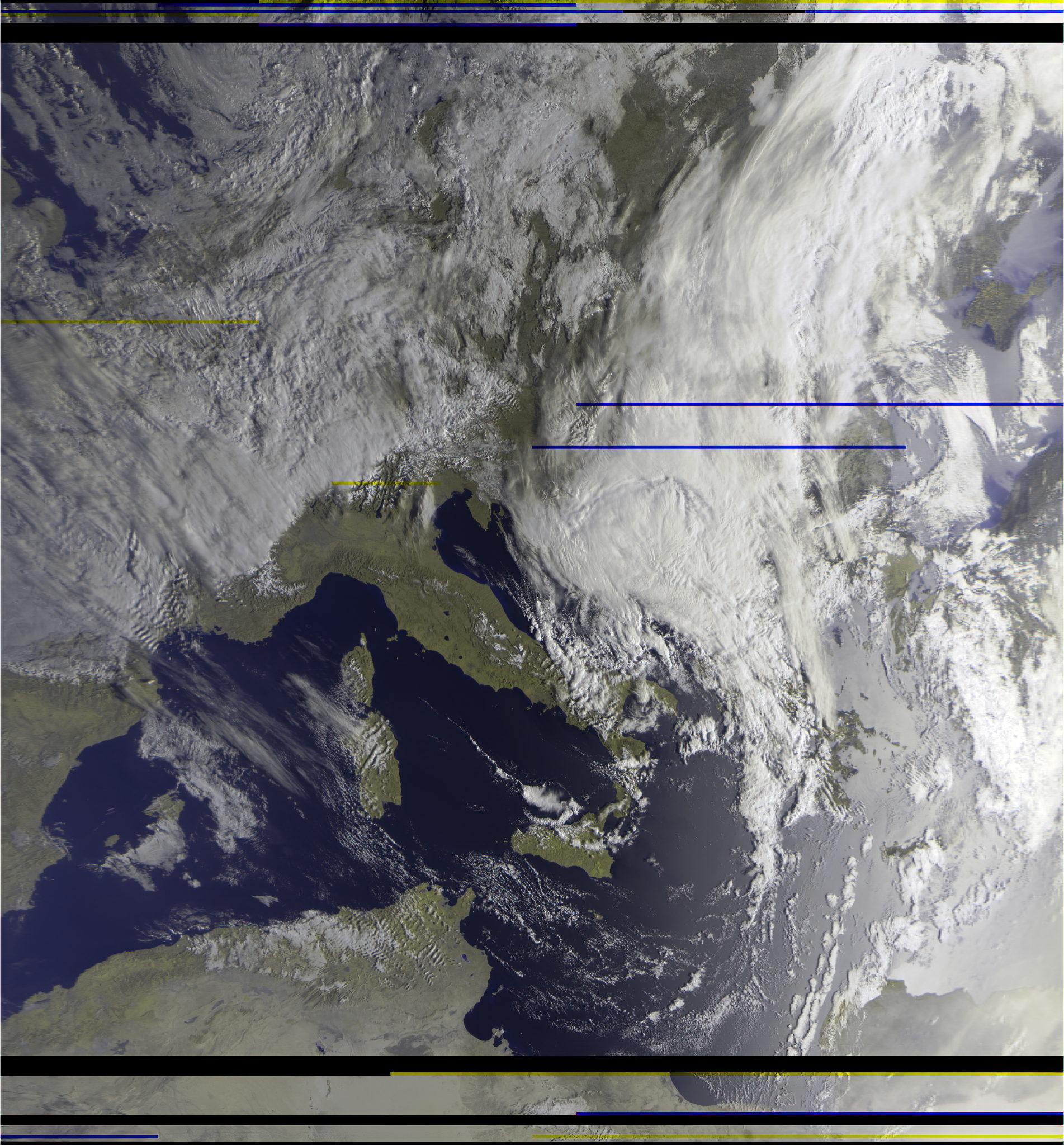

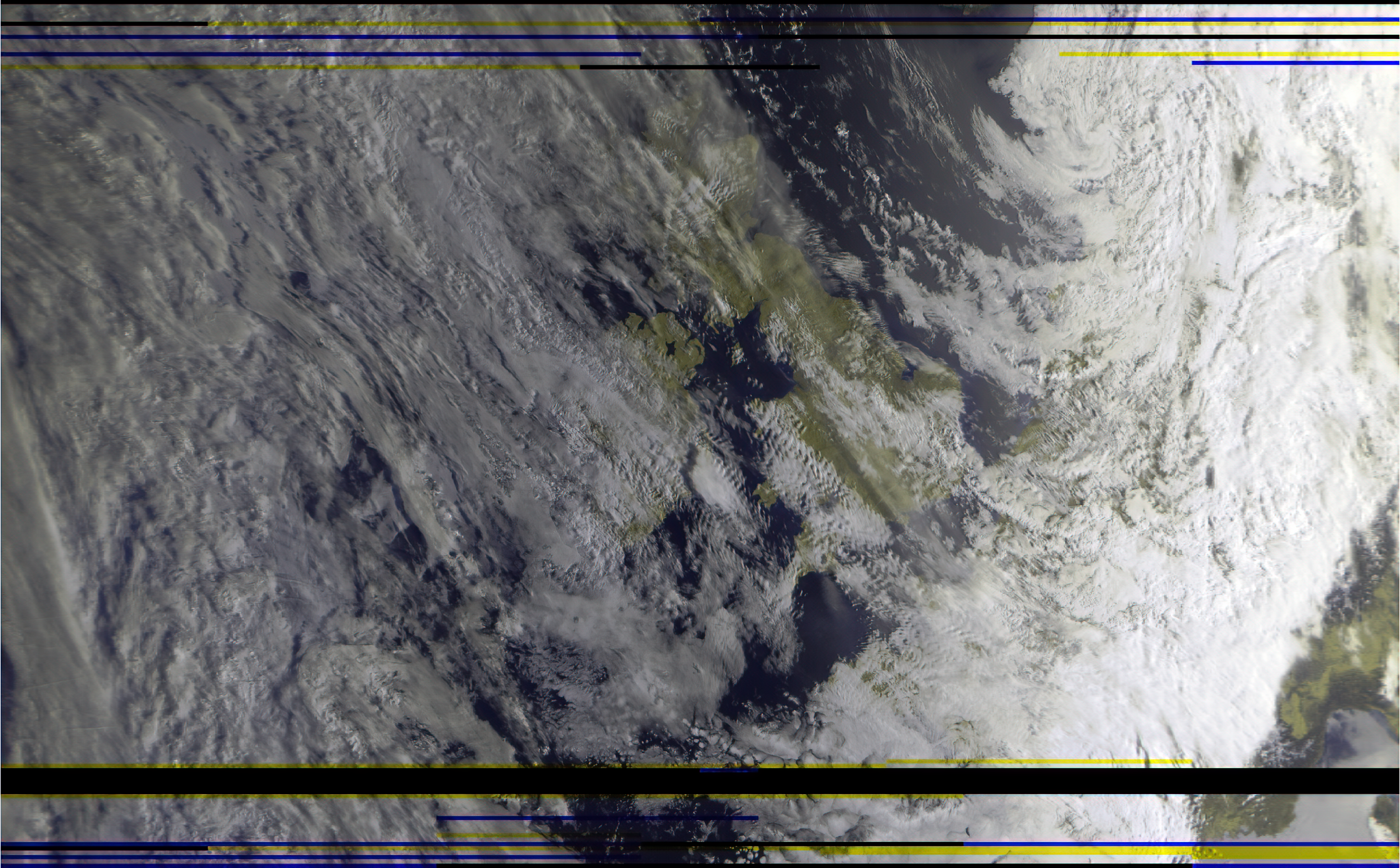

Message par Caprice » 14 mars 2021, 20:07

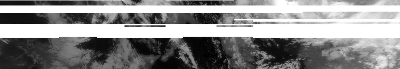

Beau passage de Météor encore
Le soleil s'est déjà couché sur la Grande Bretagne ;)

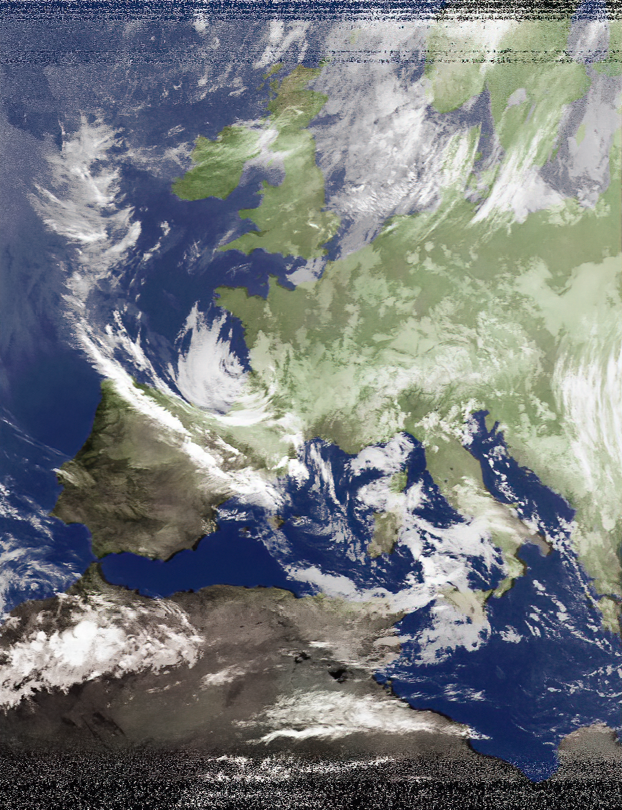

Message par Caprice » 15 mars 2021, 11:53
Météor du matin, heureux le VAtistes italiens (et niçois aussi :mrgreen: )
Confirmé par son second passage

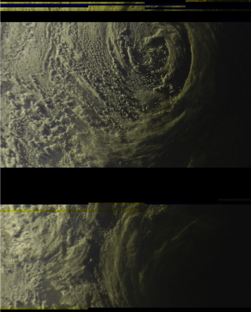

Message par Caprice » 15 mars 2021, 19:50

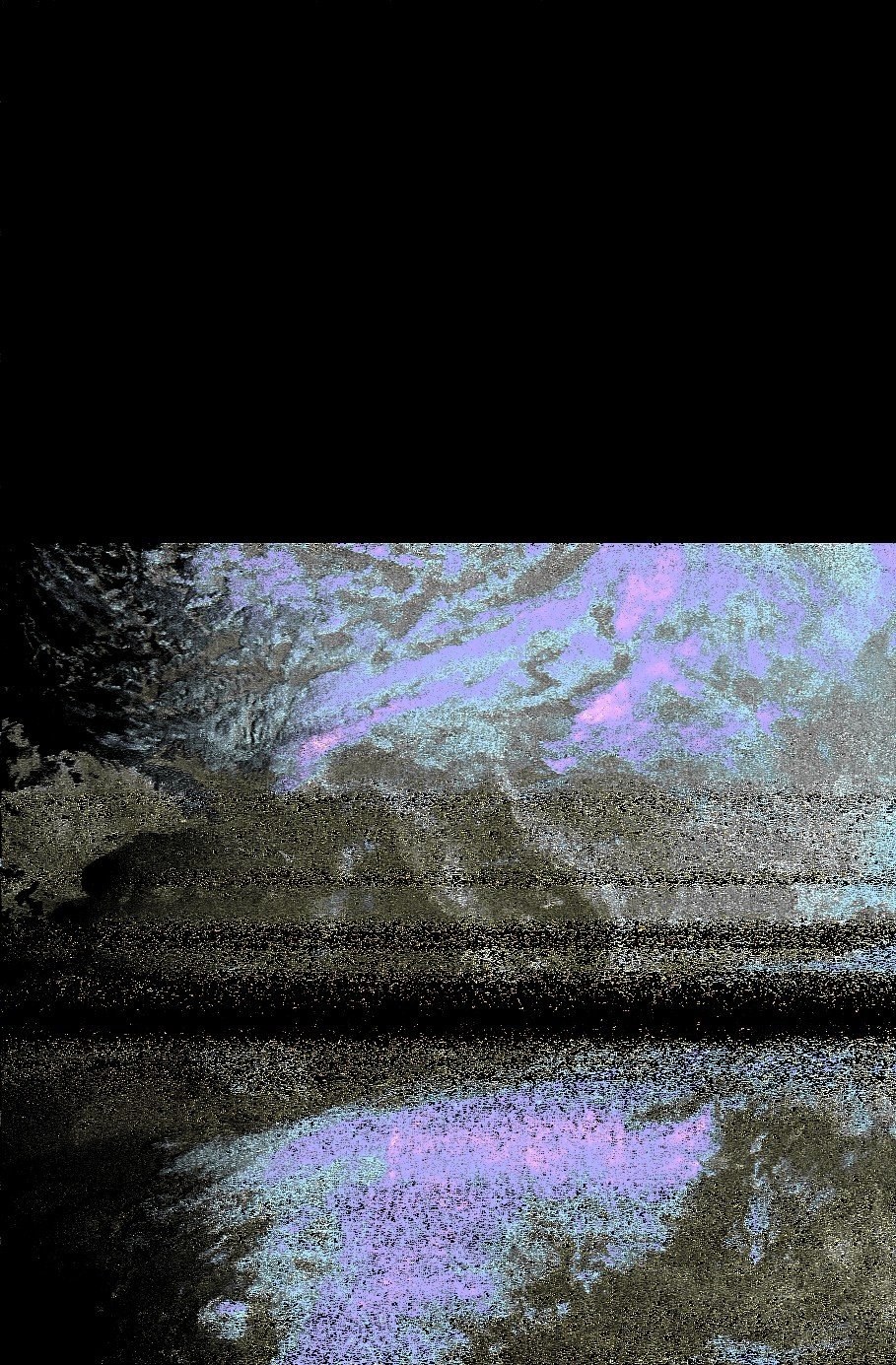

Pas terrible ce soir, ça tombe bien j'en profite pour tester l'automatisation complète Meteor/NOAA avec Orbitron.
Ca, ça fonctionne à peu près, il me manque juste une gestion de "priorité" des satellites et j'ai aussi un problème de qualité des NOAA.
Pour les réceptions, avec NOAA19, Meteor M2 dans un mouchoir de poche sur la même fréquence, ça fait du hachis à la fin :mrgreen:
J'attends NOAA 18 pour trouver ce qui cloche dans mon reglage (sample rate trop bas peut-être, j'ai fait des tests à 0,9 msps)

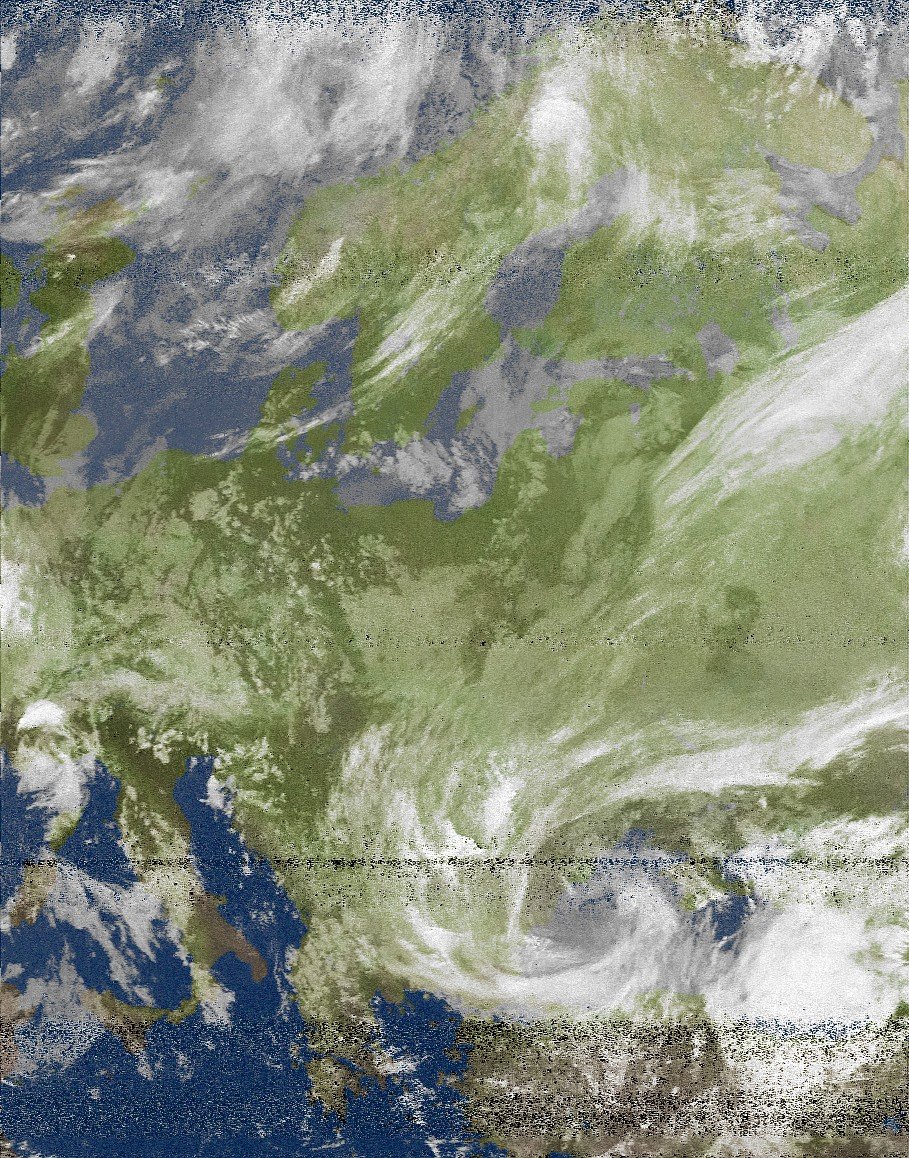

Message par Caprice » 16 mars 2021, 12:34
Première image de NOAA18 à peu près lisible depuis longtemps (même si elle m'est arrivée de traviole au départ, corrigée avec Slant Correction)
Depuis que j'ai dédié un vieux portable à la radio photo, je n'arrive plus à avoir un NOAA correct... :think:

Retour aux VHF après divers essais plus bas en fréquence (comme je n'ai qu'un câble coaxial il faut prendre le fer à souder pour changer de gamme :mrgreen: )
Bon passage de NOAA19 du soir; contact encore perdu à un cheveu de l'Islande
et changement du signal visible cette fois à 48°N (je pense que çà se produit lorsque le satellite passe dans l'ombre)
