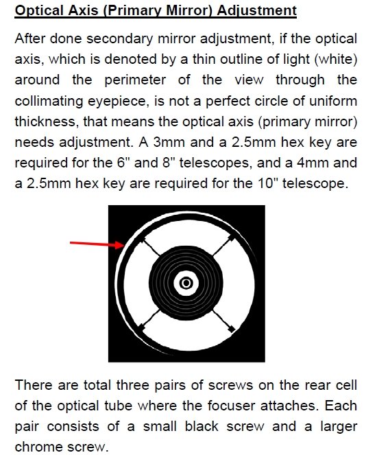

Sinon, j'ai encore relu les docs.
Le centrage de l'anneau c'est le secondaire, pour le primaire, de jour, c'est la fameuse bande claire que je ne parviens pas à voir avec mon Taka ou le Cheshire !
Collim primaire de jour doc iOptron RC.jpg (83.23 Kio) Consulté 1718 fois
A moins que cela soit cette bande fléchée ci-dessous que je peux apercevoir avec le TSRCKOLLI qui utilise des leds assez puissantes :
Collim TSRCKOLLI.jpg (47.14 Kio) Consulté 1718 fois
Manifestement cela me semble homogène si c'est bien cela.
La bande claire tu ne la verras qu'en enlevant le baffle... pour que tu comprennes : avec le Taka, quand le baffle est installé sur le primaire tu ne vois que le secondaire et tout ce qui se reflette dedans, quand tu enlèves le baffle tu vois toujours le secondaire mais également autour, donc l'ouverture du tube, les extrémités des araignées etc...

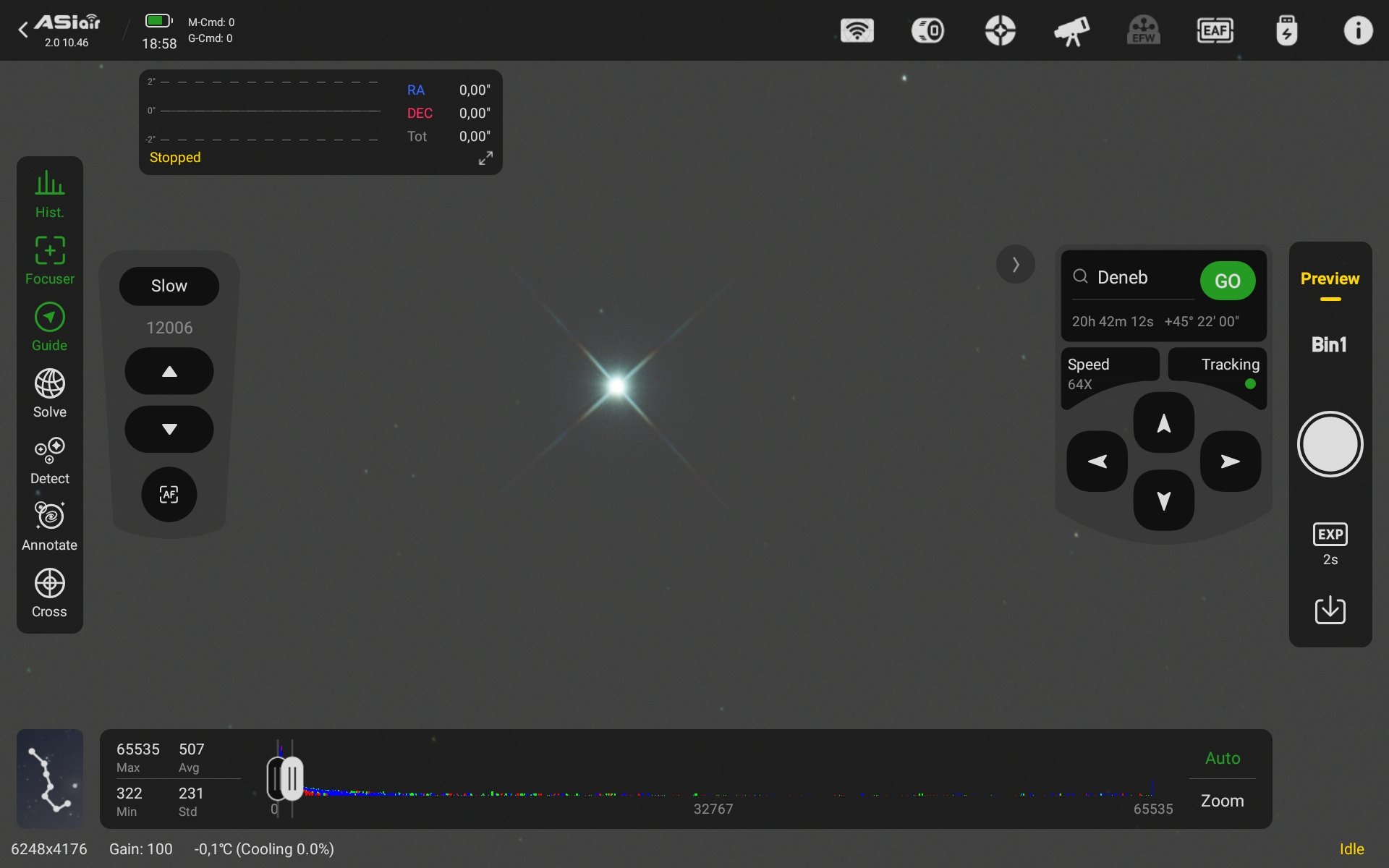

Hier soir, j'avais une petite ouverture, le temps devait être dégagé une ou deux heures, et je me suis dit que cela serait une bonne opportunité pour tester ma collim de jour !
Je mets sous tension, je prends une image de 2 sec, et je vois que les étoiles étaient légèrement défocalisées mais ce qui tout de suite me frappe c'est que la hernie de malheur n'est pas évidente !
Je n'ose y croire, je fais mon P.A avec l'ASIair, je cible Deneb, je fais mon plate solve, nickel, je lance la routine de MAP de 'EAF et là, cela marche bien, je vois que l'étoile a une belle gueule, les branches ne sont pas dédoublées, je me prends à espérer...
Je prépare mes clefs allen, je me prépare à repérer la position de la correction, quand je vois cela s'afficher sur mon écran :
Heureusement, j'étais encore assis car j'en serais presque tombé sur le c... comme on dit vulgairement !!
J'ai décidé que cela ne valait vraiment pas la peine de tenter quoi que ce soit !
J'ai ciblé M33 :
Bon ce n'est pas super visible, mais partout les étoiles sont relativement rondes hormis sur les bords.

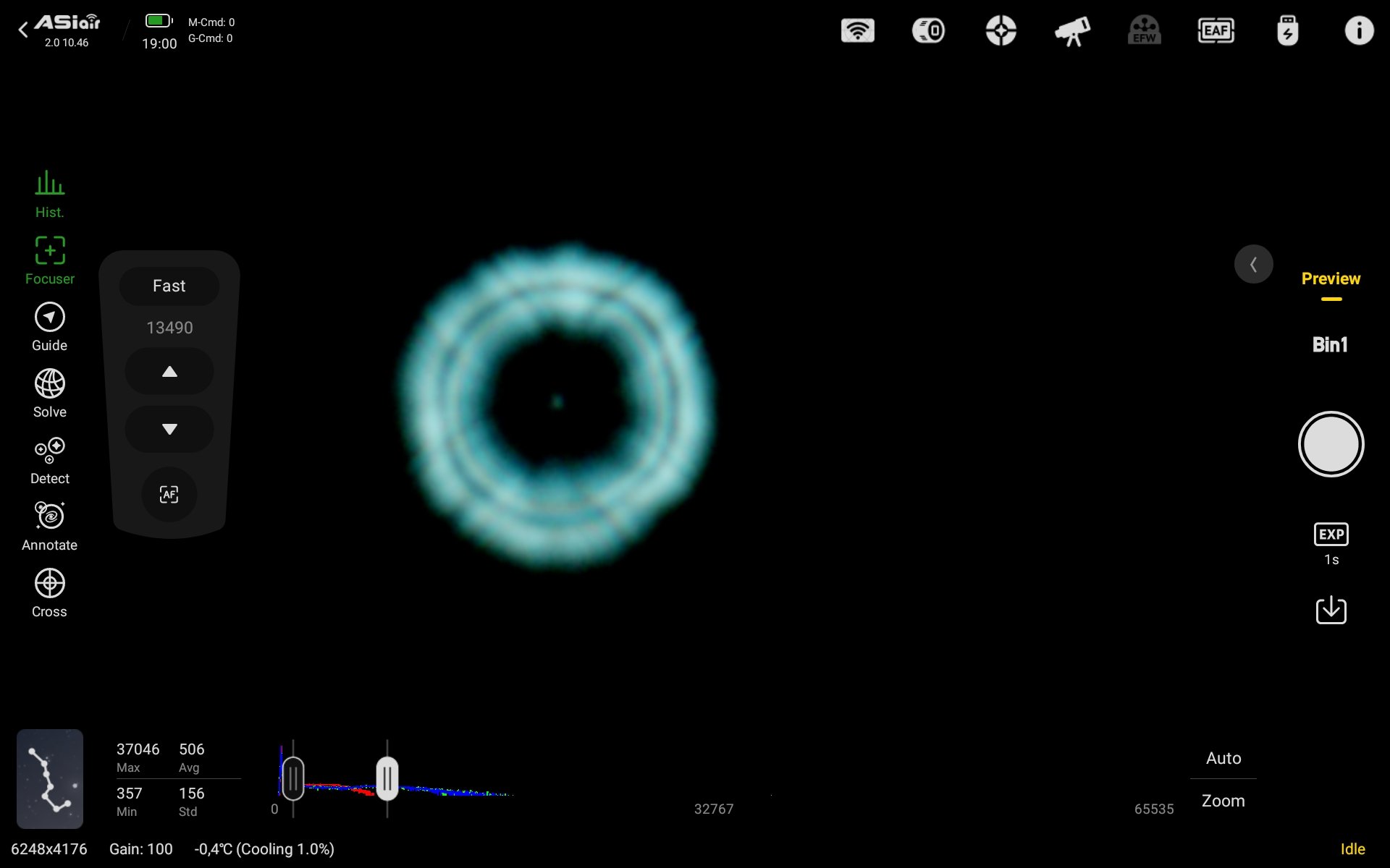

J'avais également fait une deuxième capture écran de l'étoile défocalisée, et on notait un petit chouia sur le bas à droite aussi en effet.
Deneb défocalisée 2.jpg (18.21 Kio) Consulté 1614 fois
Je verrai donc pour la prochaine soirée si je peux équilibrer un poil plus sur la partie vis située à 18H00 car c'est celle qui correspond bien à mon bas d'image.
Ou alors, faudra t'il au contraire agir sur la vis à 10H00 pour rééquilibrer ?

Oui, c'est ce que j'ai cru noter pour une des photos, mais je n'étais pas trop certain...
alors juste pour être sûr qu'on ne mélange pas tout.
La collimation de ton primaire est bonne.
Je ne suis pas sûr qu'on puisse voir un petit défaut de collim du secondaire sur l'image défocalisée d'une étoile au centre.
Je ne pense pas que d'améliorer encore la collim du primaire puisse améliorer la coma dans les coins.
La collimation du primaire permet de régler l'image sur l'axe optique.
La collimation du secondaire, justement l'homogénéité de l'image hors axe (dans les coins donc).
Donc je pencherais plus sur recollim secondaire au taka (ou du moins vérif).
Par contre dès que tu touches la collim du secondaire, celle du primaire est à refaire.
Laurent,
Ah tu fais bien de me le dire alors !
Il faut dire que les deux ou trois captures que j'avais effectuées de l'étoile défocalisée étaient plus ou moins variables et ne montraient pas franchement un déséquilibre léger en bas à droite et systématique, mais comme je n'ai pas beaucoup d'expérience en la matière...
spica2000 a écrit : ↑
03 janv. 2023, 20:28
D'un autre côté cela ne doit pas non plus être évident de déterminer ce qui est du ressort de ce type de défaut et de l'absence de correction avec un réducteur ou aplanisseur, non !?
Il faudra de toute façon que je revérifie, cela ne mangera pas de pain !
Et maintenant que je vois comment gérer de jour, pas grave, c'est plus sur étoile qu'il faudra que je corrige peut-être, je ne pourrai pas toujours avoi autant de chance, mais dorénavant, je ne devrais plus avoir de grosses corrections ! ;-)
